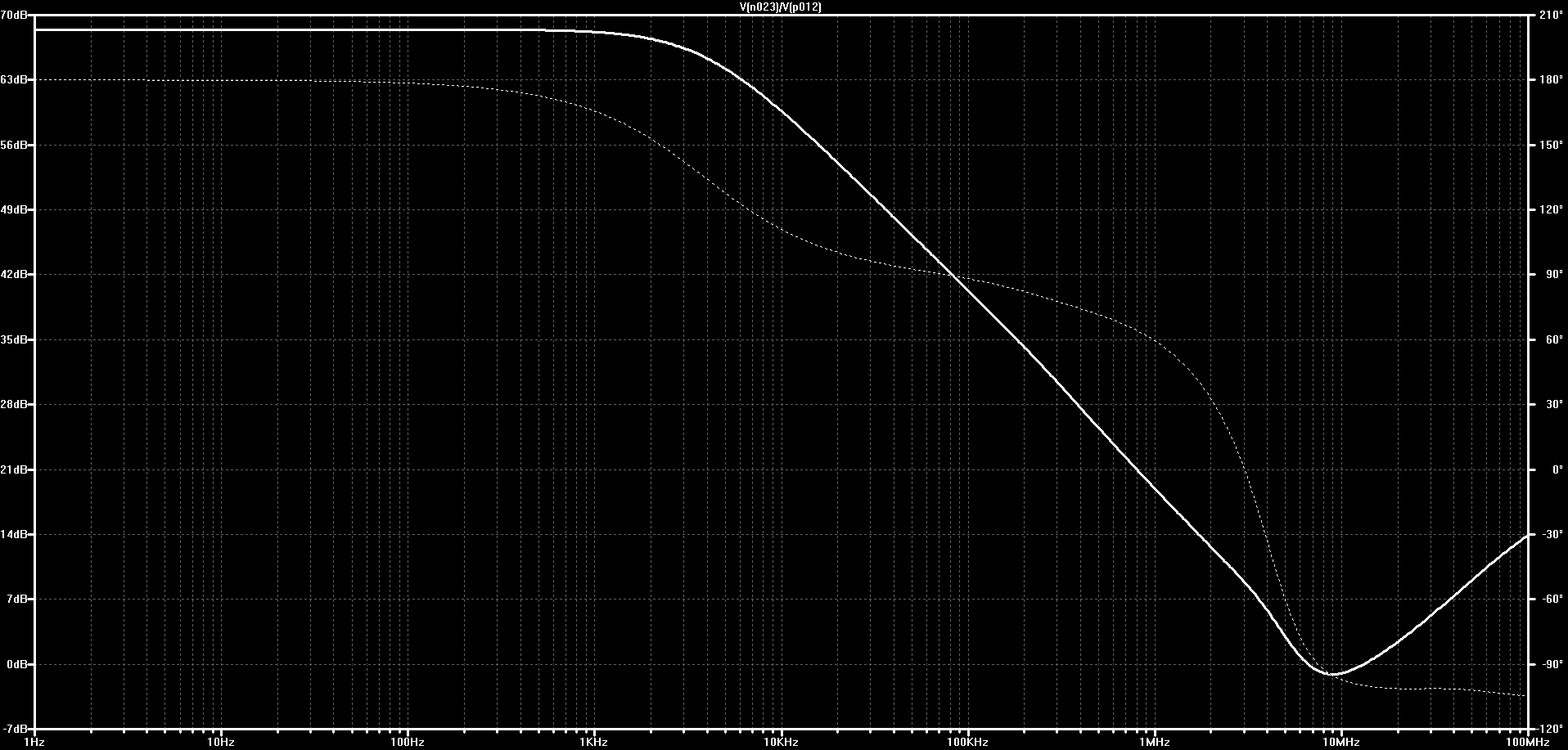

Кстати, на LTspice хочу перейти, мануал жую, есть модели комплементарные с джифет?
Спасибо.

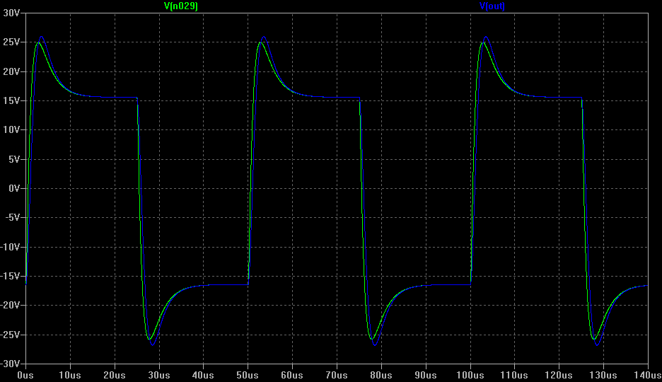

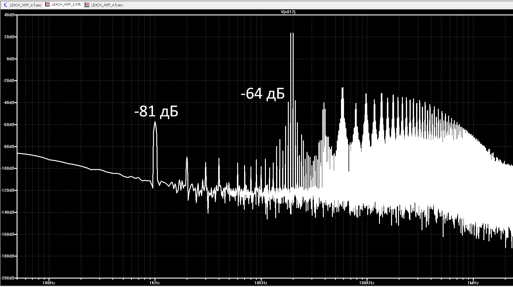

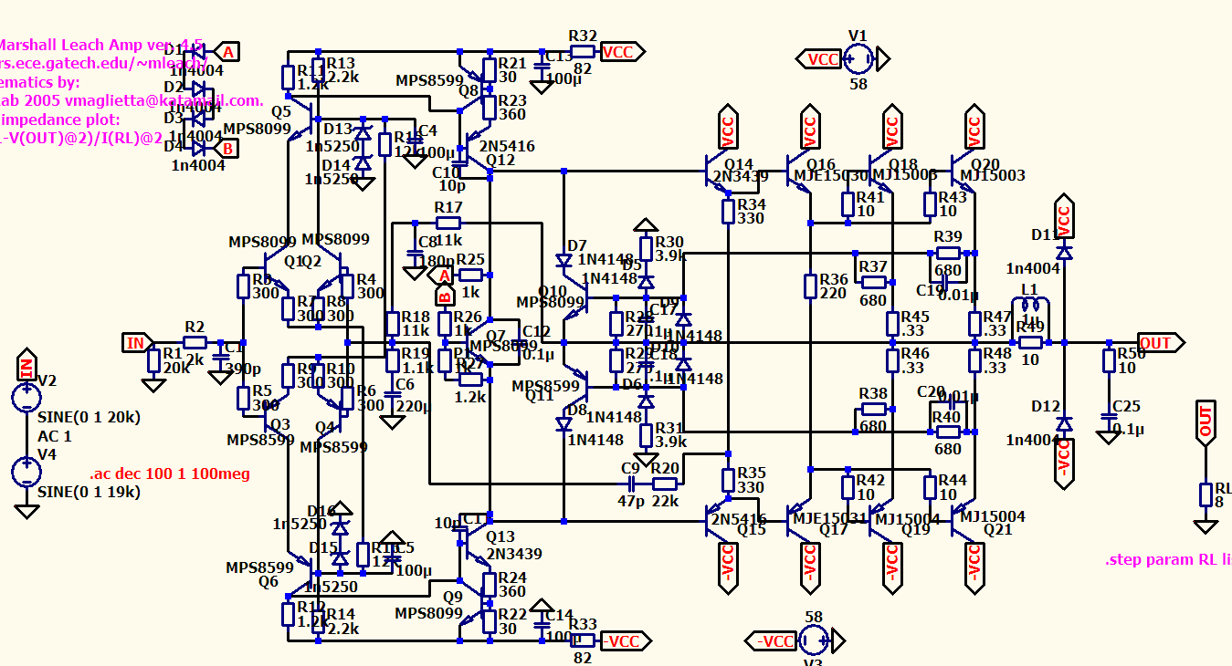

Нашлась близкая к оригиналу модель:
Импортнячая, потянута на дие.
С АЧХ норма, только выходная катушка 1 мкГн практически не работает.
Петлевое 68 дБ, на 20 кГц - 53 дБ, как и положено с миллеровской коррекцией.
Тест 19+20 кГц, 45 В на выходе, нагрузка 8 Ом, 530 мА на каждую пару выходников.
Не просто скромно, а конкретно отстой.
Хотя, судить надо по общему уровню времён разработки, но и тогда это было негусто.

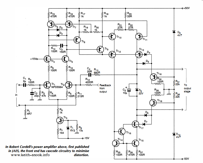

Маэстро наш Корделл есть.
Ахренеть, там же схема!!! Ну, и подарок.
Мануал пожую (пока окно есть в офисе), начну смотреть, измерять,... менять.

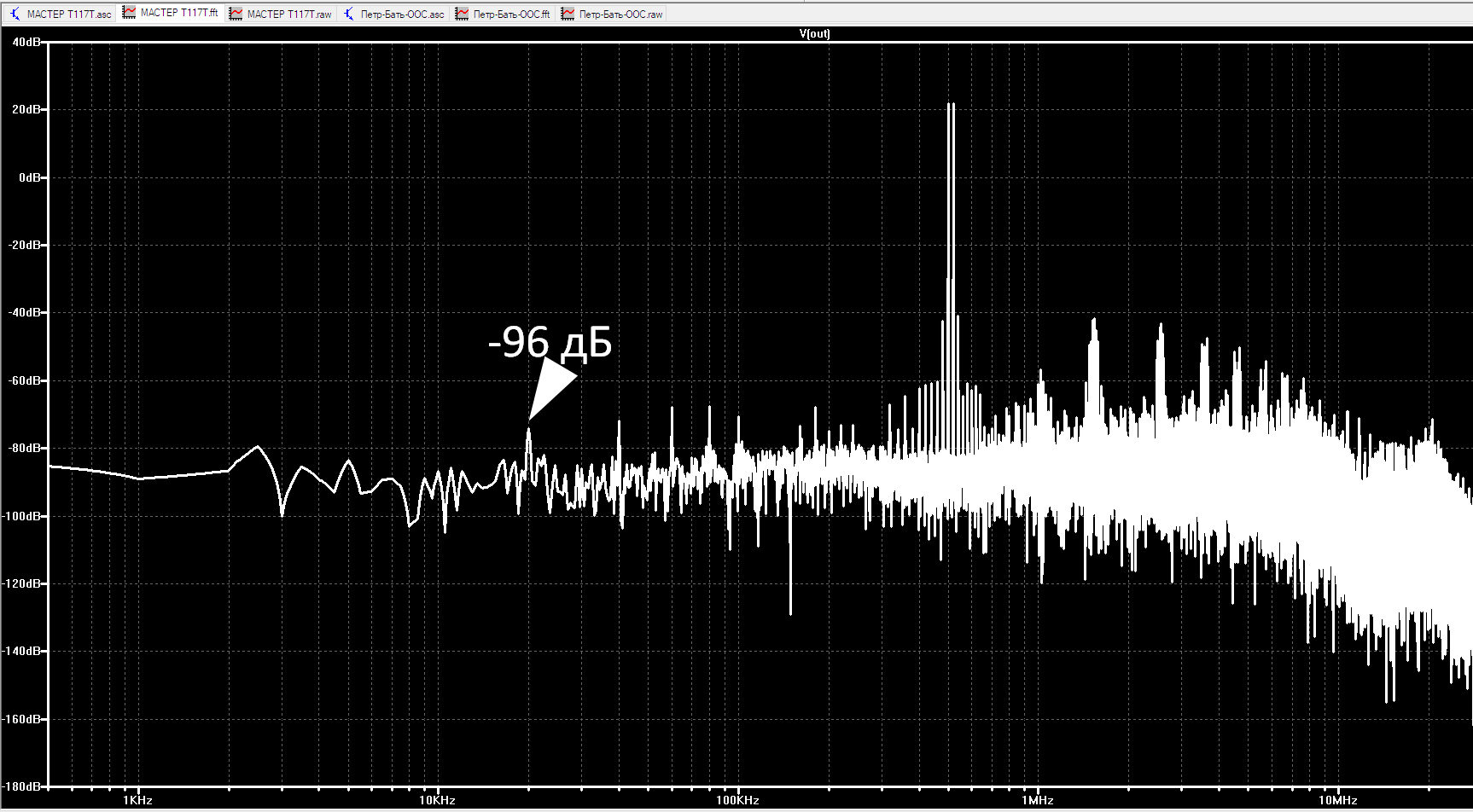

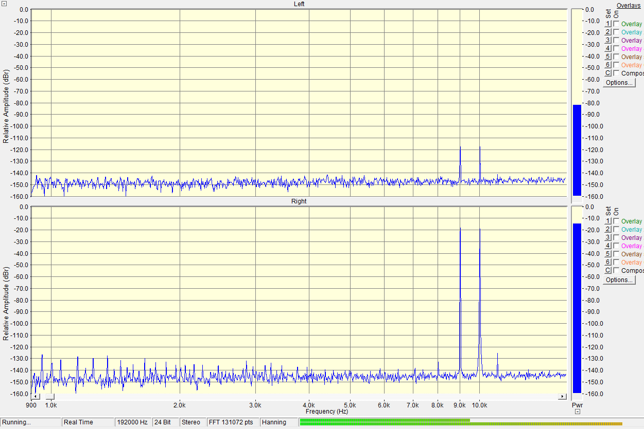

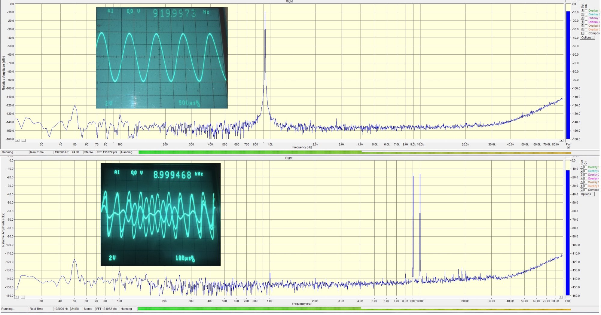

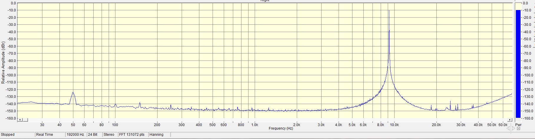

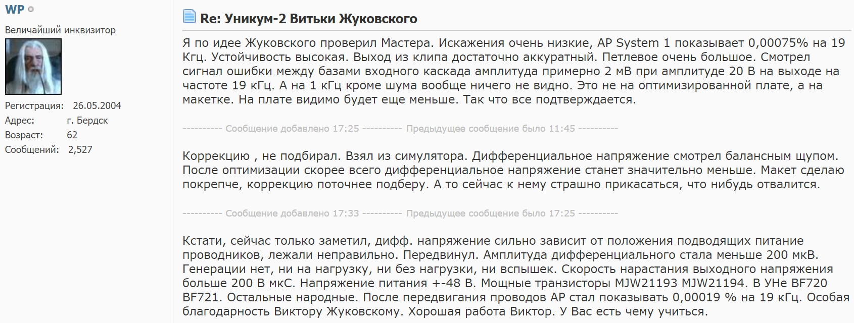

Спектры снимал Платошкин, первый, кто МАСТЕР собирал и мерил. Вторая гармоника -130 дБ, третья - -125 дБ.
Тест МАСТЕРА 19+20 кГц: нет составляющих, выше -120 дБ. Вес взят.
Верхний график: 1 кГц, гармоник нет. Точнее, они-то есть, где-то под шумами.
Нижний график: нет искажений, выше -110...115 дБ, тогда как для качественного усиления сигнала с дискретизацией 16 бит достаточно -96 дБ. Платошкин был недоволен, говорил, то он тут напартачил с подключением, на деле искажения ниже. Как по мне - годится.
Итак, усилитель мерили, как минимум, два человека, из них Перепёлкин - профессионал, вывод:
линейность достаточна для большинства применений.

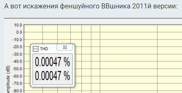

Мне ВВС-2011 с 0,000.47%

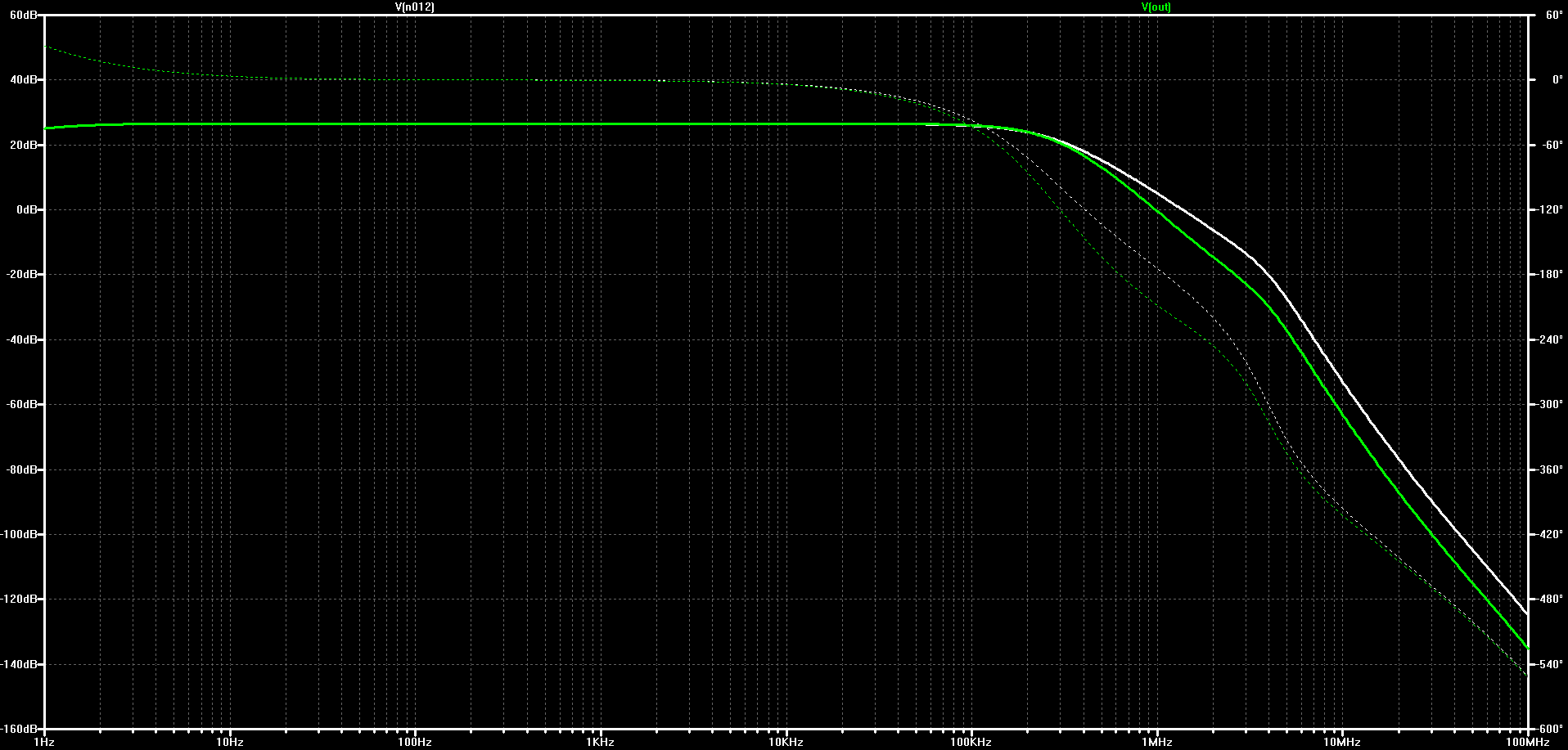

Петлевое усиление и запас по фазе.
Как это сделано?

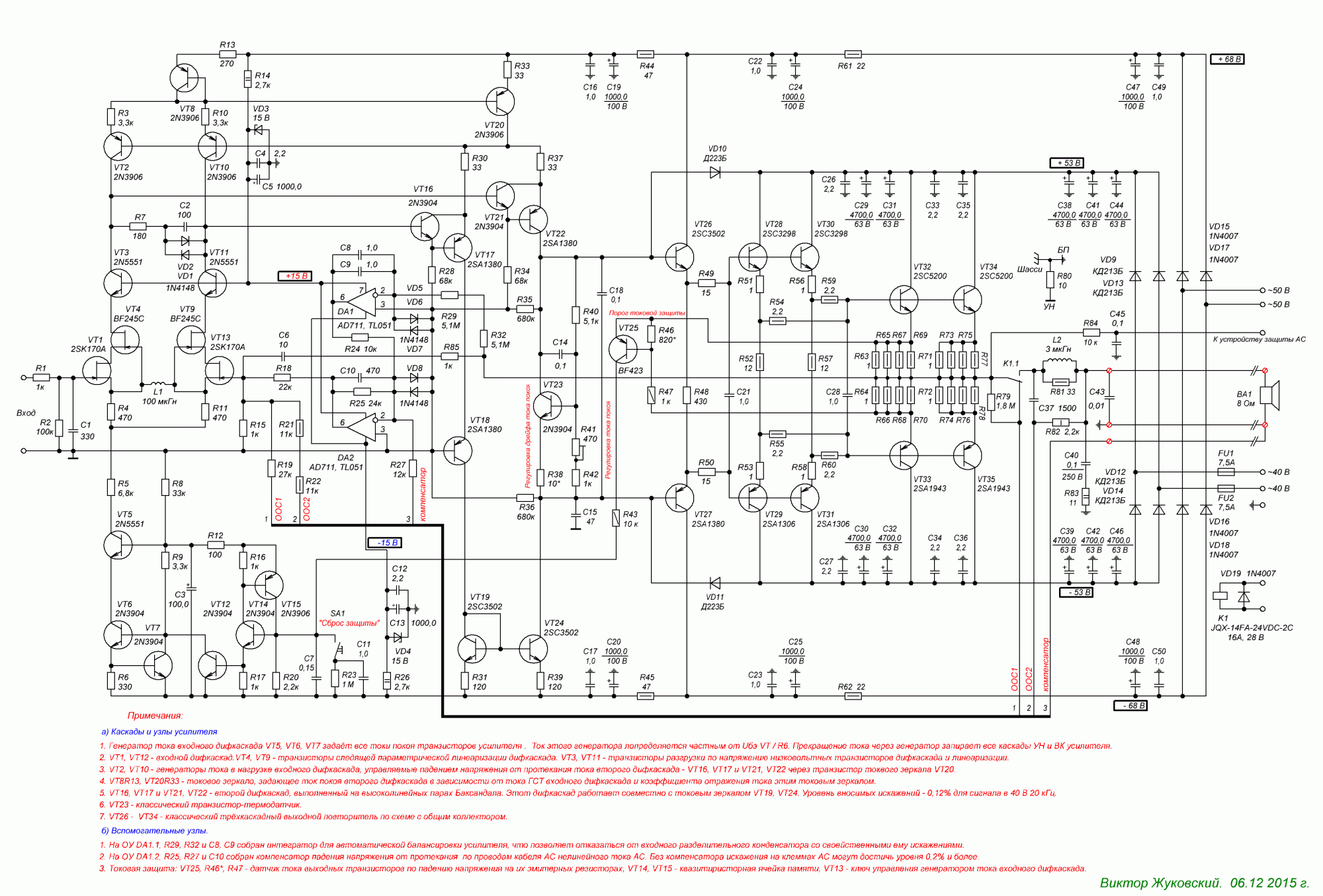

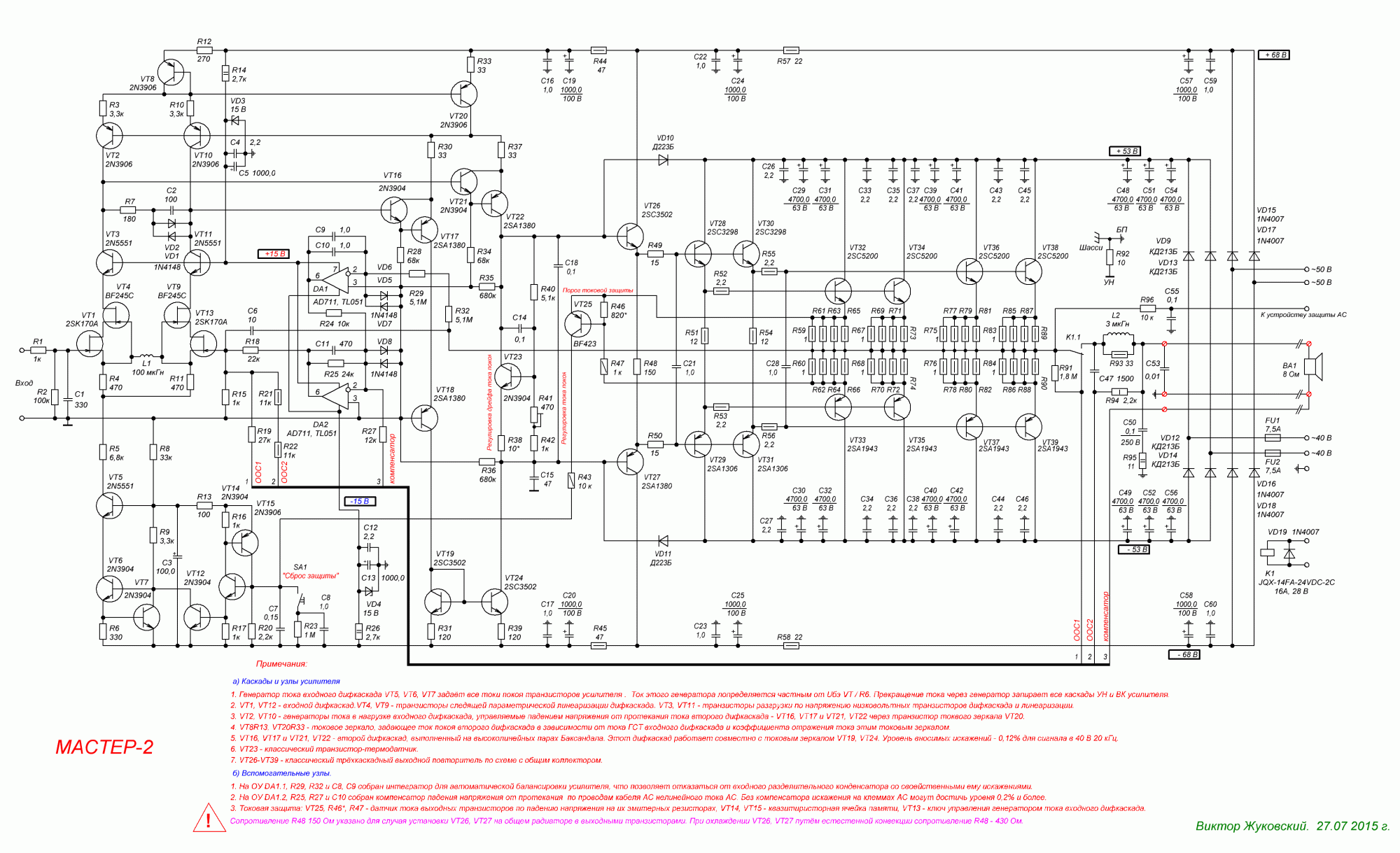

Принципиальная схема.
Можно сказать, что это - усилитель Локанти. Но есть пара нюансов.
Режимы всех каскадов задаёт генератор тока 2 мА. Он же и выключает усилитель в аварийном режиме, с замыканием транзисторного ключа в позиции, показанной стрелкой.

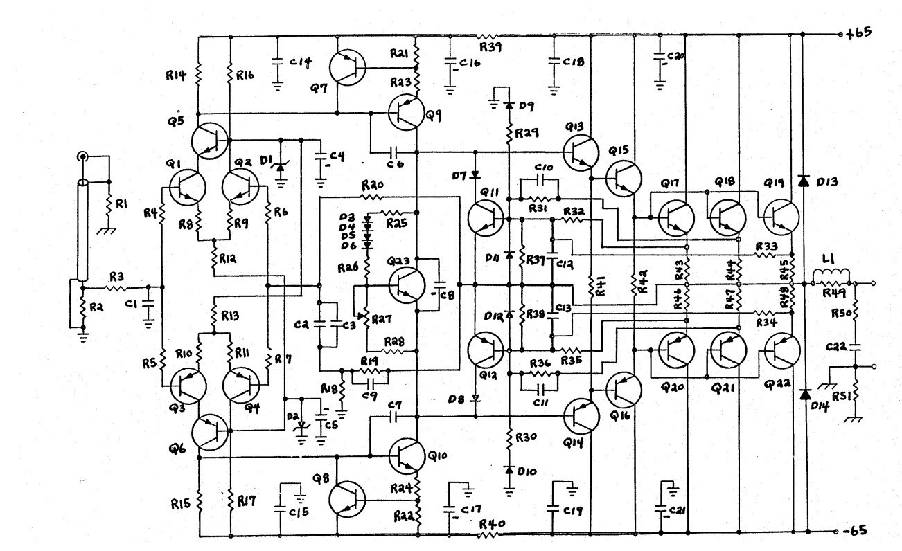

Например, вот усилитель, популярный года 53 тому назад:
Посмотреть вложение 145970 Посмотреть вложение 145971
Вот так реагирует ток базы его входного транзистора, белым, на искажения остальных каскадов - шестидесятикратным броском величины, со 1,7 мкА до 110 мкА. Об этом и речь: уже во входном токе первого каскада содержатся искажения последующих:
Посмотреть вложение 145972Посмотреть вложение 145973
Первая картинка - гармоники, вторая - как интермоды звукового диапазона плещутся морем практически у горла: -20 дБ.

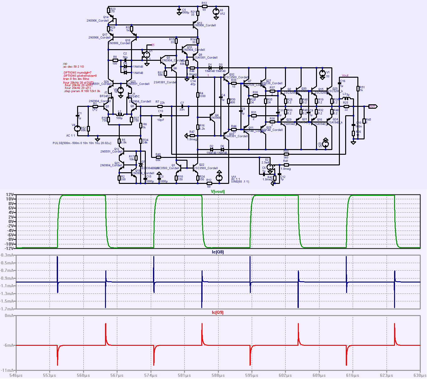

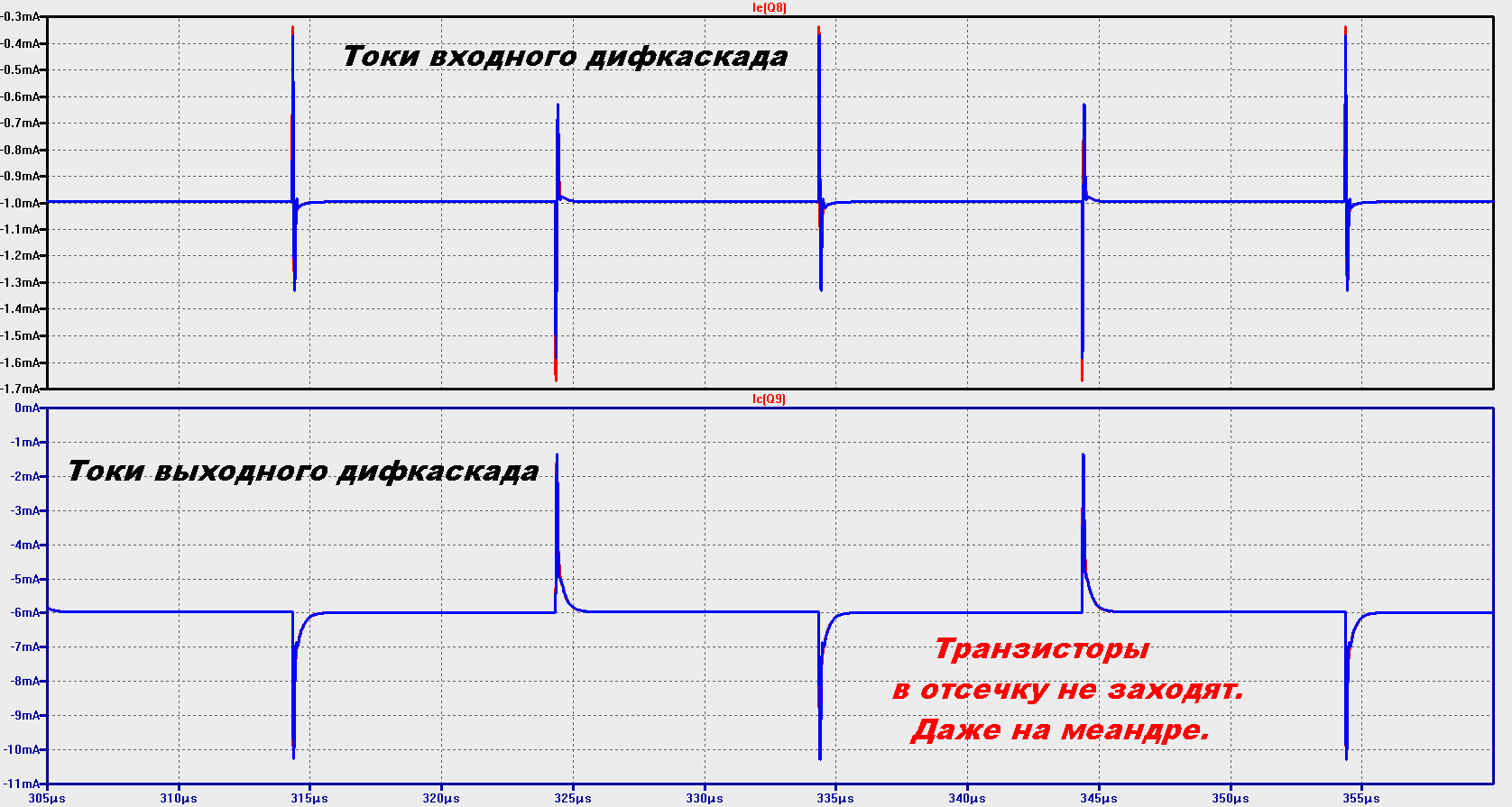

Коррекция МАСТЕРА, в принципе, несложная и работает прямо из симулятора:
И заточена она под сохранение линейности во всём диапазоне возможных форм и частот сигналов.
Ну, например, выдумайте мне самый страшный сигнал?
Конечно, это меандр.
МАСТЕРА уже много лет усиливают меандр без захода токов каскадов в отсечку.
Посмотреть вложение 145986 Посмотреть вложение 145987

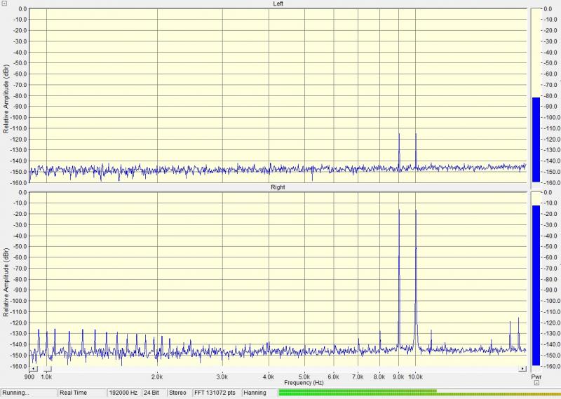

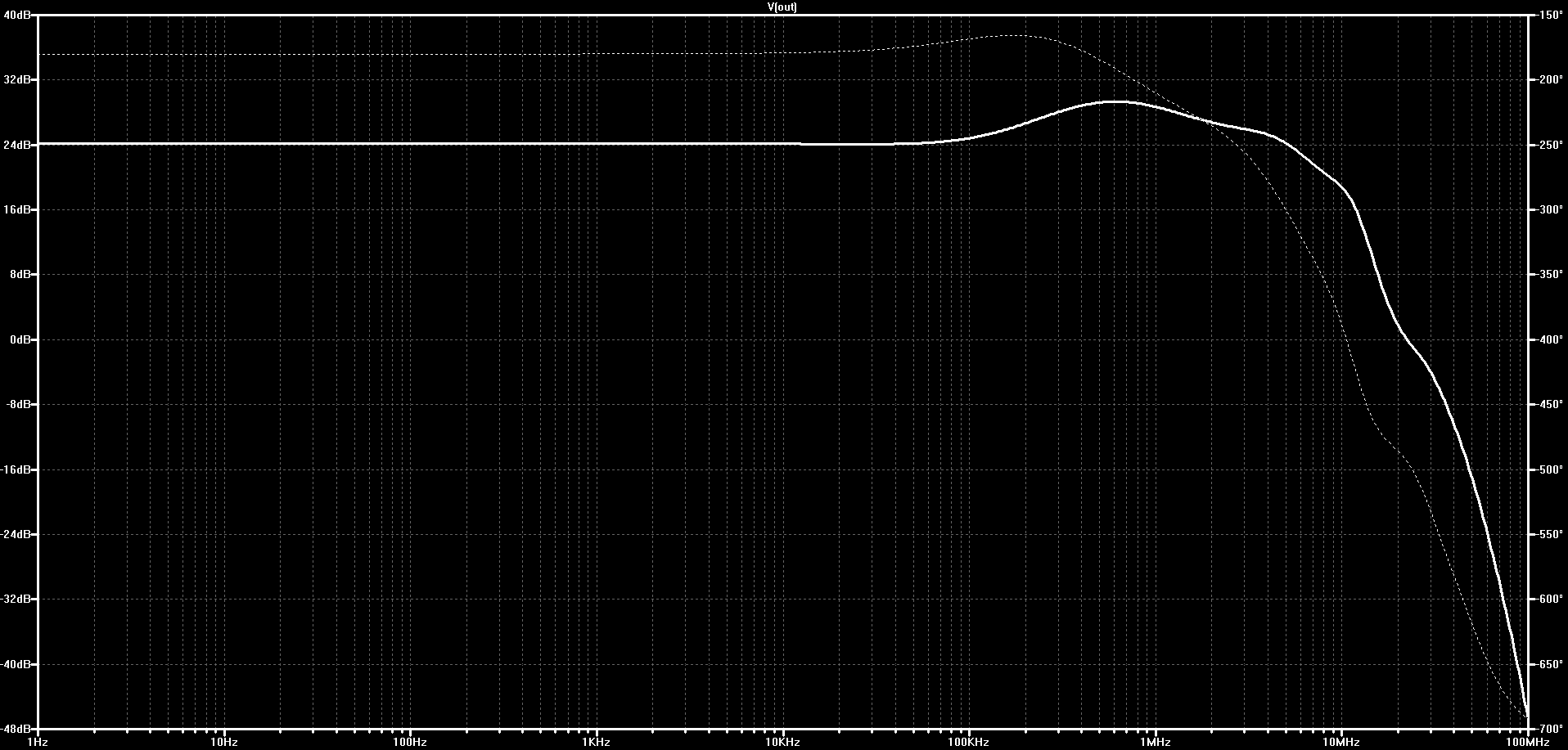

В тесте 500+520 кГц с замкнутой выходной катушкой и отключенным цобелем
...имеем такие характеристики:
Разностная интермода 20 кГц, приходящаяся на край звукового диапазона, где меньше всего петлевого усиления находится на уровне -96 дБ. Это значит, её не будет слышно даже при воспроизведении компакт-диска с аналогичным уровнем шумов дискретизации.
Небольшой хинт для Петрова: до охвата ООС на частоте 500 кГц сдвиг фазы составляет 100 градусов, а вот после охвата - 2,5 градуса:

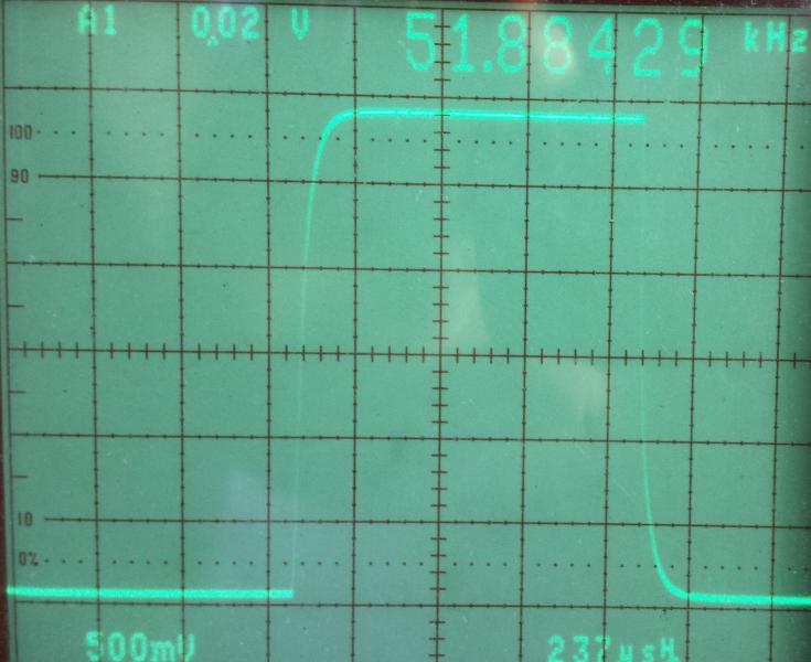

Предыдущие версии МАСТЕРА
Посмотреть вложение 145995 Посмотреть вложение 145996 Посмотреть вложение 145997
Откровенно, переходная не впечатляет
Как это сделано?
Входной каскад.
Умеет делать массу невидимых подлянок.
1. Обычный входной диф создаёт неконтролируемые и не замечаемые никем искажения, возникающие, как просто падение напряжения от протекания искажённого тока базы по резисторам во входе и сопротивлению источника сигнала.
Для уменьшения во входных цепях таких искажённых токов перед транзисторами дифа установлены повторители - и скажённые токи уменьшаются в h21э раз. Их эмиттерные резисторы оптимизированы по максимуму линейности.
2. Также входной диф подвержен синфазным искажениям, возникающим от изменения за период сигнала токов через транзисторы и напряжения на транзисторах входного дифа.
Например, в том же усилителе в эмиттерах входного дифа видим резистор. Можно сказать, входное напряжение приложено к нему, а изменения его тока - почти 0,2 мА.
В МАСТЕРЕ при амплитуде входного напряжения 2,4 В наивысших частот звукового диапазона переменная составляющая тока ГСТ - 8,7 мкА, отсюда импеданс генератора тока и схемы слежения на этих частотах - 270 кОм.
3. Во входном каскаде осталась разобрать предпоследнюю причину искажений: изменение тока коллекторов дифа от изменений напряжения на них. Казалось бы, напряжение на коллекторах дифа никто не меняет и оно равно питающему. Но вот напряжение баз и эмиттеров летает в такт сигналу и вычитается из напряжения питания усилителя.
Посмотреть вложение 145977Посмотреть вложение 145978
Транзисторы дифа идентичны, от схемы отключены, в эмиттерах дифа - абсолютный генератор тока, а вот в коллекторах видим искажённый ток.
Что делать? Следить.

Входные сигнальные напряжения дифа, следуя по стрелкам в эмиттеры дифа, в составной транзистор слежения, на базы ОБ каскодов дифа, а, затем, на их эмиттеры = коллекторы дифа, сохраняют их Укэ неизменным в течение всего периода сигнала - и устраняют искажения от изменений Укэ.
4. И последнее про линейность дифкаскада: изменение токов его транзисторов тоже приводит к искажениям.
Во избежание искажений диф нагружен на синфазные генераторы тока, берущие смещение от эмиттеров второго дифкаскада, где напряжение переменной составляющей не содержит. Поэтому девиация тока дифа - 0,4 мкА из 1000 мкА. Каскад в глубоком классе А.
Диф этого усилителя уже сам по себе вносит усиления, как ОУ. Данные относятся к предыдущей разработке, плюс 10 дБ в этом усилителе - непринципиально.
Дополнение, в ответ на пост #8
Что и зачем изменено в дифе по сравнению со старыми МАСТЕРАМИ.
Кроме искажений, диф определяет аддитивы, такие же, как у ОУ, в которых тоже то же диф: напряжение смещений и ток смещения. А это очень важно.
Напряжение смещения усиливается в КуООС раз.
Ток смещения падает напряжением на входных резисторах и усиливается в КуООС раз.
А если напряжения этих адитивов ещё и сложатся?
Придётся как-то балансировать диф изменением соотношения токов транзисторов, а линеен он только при соотношении токов 1:1.
Полевики всем хороши, но относительно дороги, а в диф нужно покупать слишком много транзисторов для подбора - и куда девать остальные? - или брать подобранные пары - тоже по цене, как чугунное крыло от Боинга.
Полевики возможны, но отпадают.
Биполяры хороши низким напряжением смещения - малой разницей напряжений Убэ эмиттерных переходов, даже без подбора, и дёшевы. НО вот входной ток довольно велик. Но, так, как нам выгодно
резистор в +входе на общий выбрать кОм 100,
а резистор в -входе - 1 кОм, даже менее, учитывая параллельно включенные резисторы ООС,
уже входной ток в 1 мкА создаёт напряжение смещения
Усм = 1 мкА * 100кОм = 100 мВ
на +входе.
Но такое же самое напряжение усилитель поддерживает и на -входе, но там оно приложено к резистору 1 кОм и по резисторам ООС - примерно 15 кОм - течёт ток ...100 мкА, отчего к выходу входные 100 мВ увеличиваются до 1,5 В.
Отсюда вывод: без интегратора усилитель работать будет плохо.
Применение входных повторителей уменьшает ток до 0,25 мкА со средненькими 3904 с бетой 200 - на выходе 450 мВ, и до 0,15 мкА с высокобетистыми ВС547С - на выходе 250 мВ, что уже легче для интегратора.
В общем: лучшим выбором и по аддитивам тоже пока считаю показанную схему дифа с повторителями на входе, собранными на транзисторах с максимально доступным усилением по току.
Второй каскад УМ
Представляет собой очень линейное сочетание дифкаскада и токового зеркала. Но, какой бы ни была линейной схемотехника, эффект модуляции ширины базы её может ухудшить изменением крутизны преобразование транзистором напряжения в ток: большой при больших напряжениях Укэ, малой - при малых. Слежение тут не сработает, в бой с искажениями идёт двойка Баксандала. Что она даёт:
Каскад с общим эмиттером слева, баксандал - справа. Указанный генератор меняет им Укэ, а резистор с конденсатором имитируют паразитные параметры транзисторов. Через который транзистор ток меньше, тот и лучше:
....а для нас - линейнее: Кг тока коллектора Т3 - 1,8%, а для Т2 - 0,5%. Выигрыш составляет практически те же самые 10 дБ, что и в переменной составляющей тока коллектора Т2 для рисунка выше.
Как это работает?
Переменная составляющая токов Скб, rc и R7С1 (в последней модели) создаёт на базе Т2 падение переменного напряжения. Это напряжение прикладывается и к эмиттеру Т1. Т1 включен для напряжения на базе Т2 по схеме с ОБ. Переменный ток эмиттера Т1, который вычислен как ток R4, и ток коллектора Т2 (через R3) равны до частоты 150 МГц, где меж ними проявляется разница в 3 дБ. До этой частоты ток коллектора Т1, вычитаясь из тока эмиттера Т2, компенсирует линейную и нелинейную переменные паразитные составляющие тока коллектора Т2, отличающиеся по форме от заданного на базе Т1 напряжения.
В общем, эмиттер первого транзистора баксандала получает ток всех паразитов и транслирует их в эмиттер второго транзистора, где они заранее вычитаются из тока его эмиттера.
Такой диф из баксандалов вносит 0,6% искажений на частоте 20 кГц и размахе выходного напряжения до 100 вольт.
ВК рассматривать нету большого смысла, читайте Агеева на ночь и во время приёма пищи.
Где-то до Рвых=5 Вт он должен работать в классе А, тушите ваши лампадки.
В чём суть этой особенности, зачем она нужна?
Вы можете рассчитывать на линейность МАСТЕРА в условиях не только предельного количества всяких инструментов и создаваемых ими частотных составляющих звукового диапазона, но и под действием неких адских ультразвуковых помех, создающих на выходе до 12 В напряжения. Каскады сохранят линейность. Может, вы и не заметите ничего.
Никто не знает, почему. Мексика поёт, пляшет и закусывает текилу халапеньо.

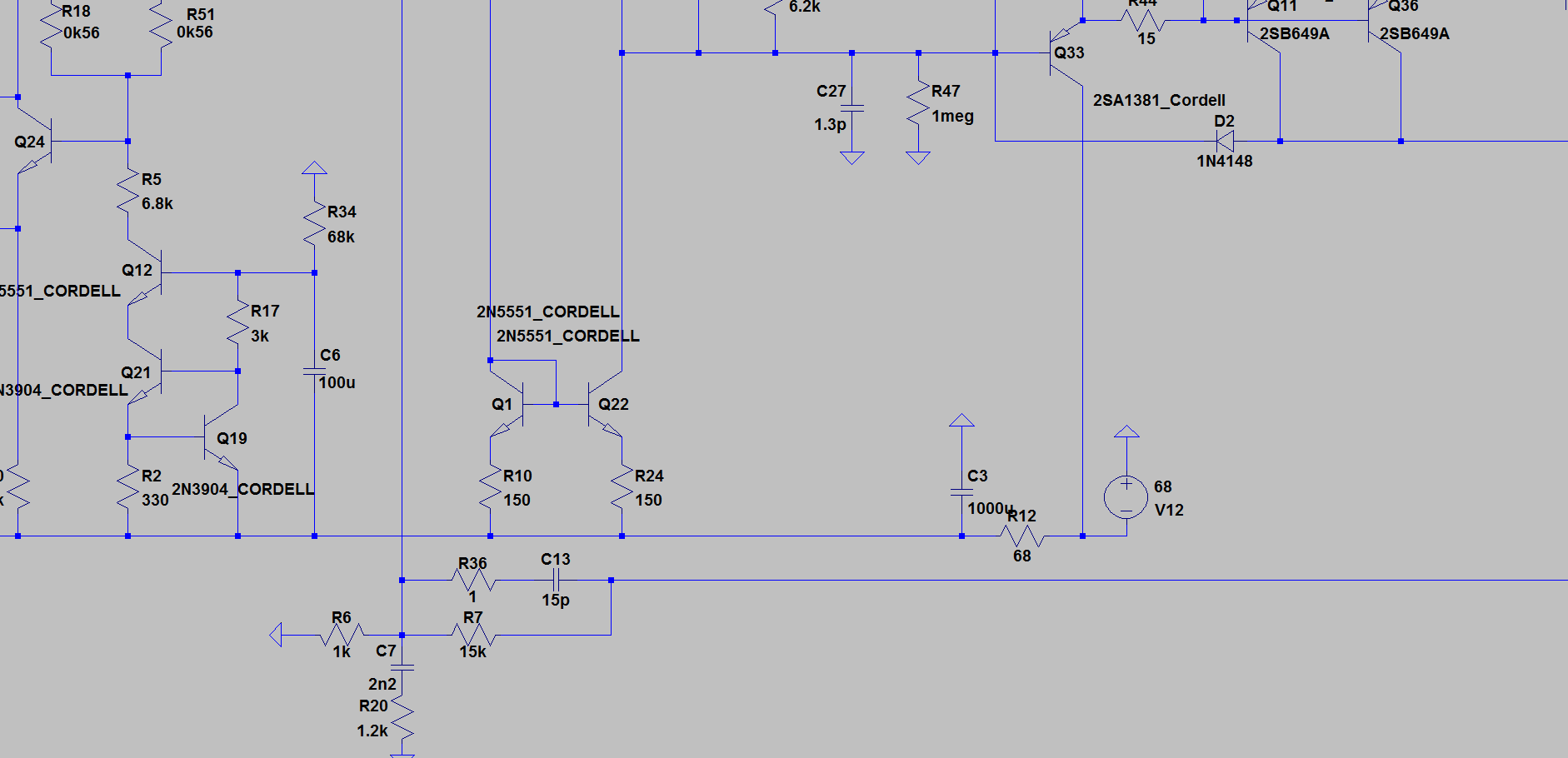

Синфазная стабилизация режима. То же самое сделано в Мастере, только немного другим способом.
