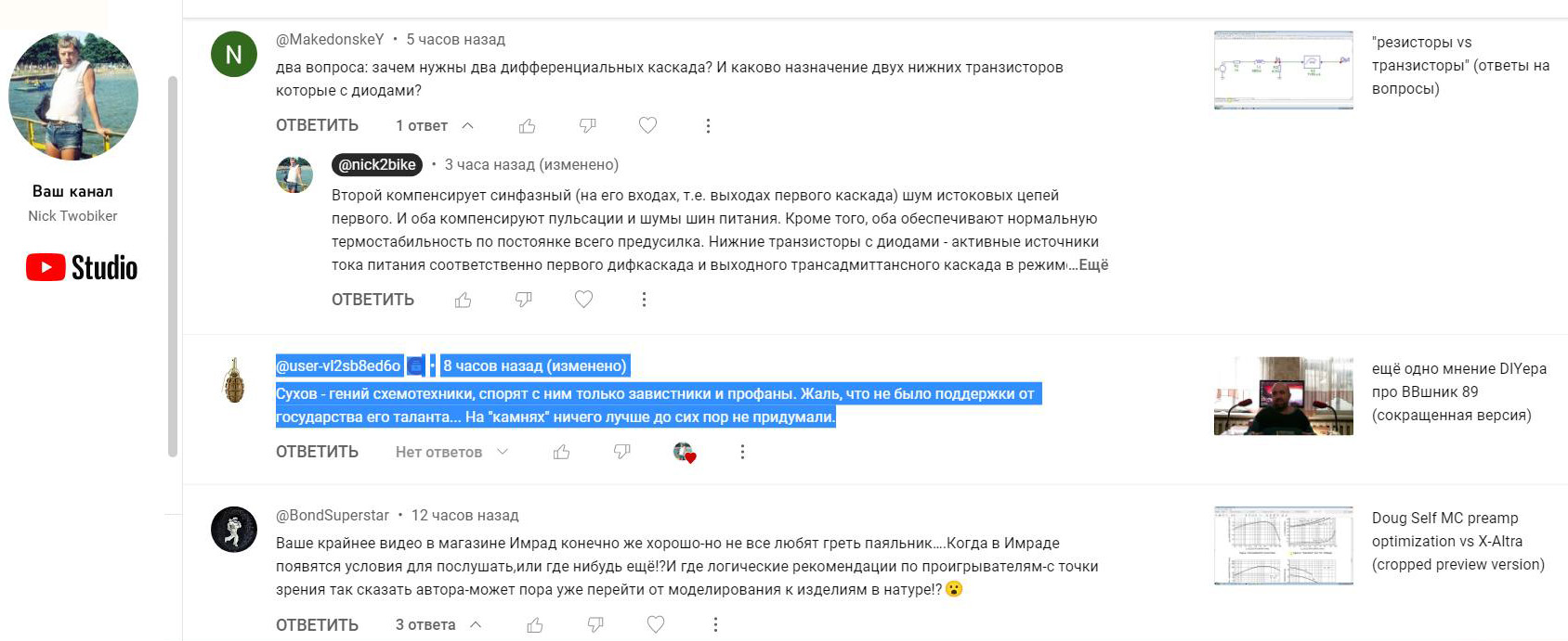

Мастеркласс по оптимизации RIAA-коррекции
В порядке тренировки своего оправдания приведите лучше пример кого-нибудь, кто
- вместо моего фонокора-1981 делал Кенвуд9100
- вместо СДП-2 делал Dolby HX
- вместо САДП делал Dolby HX Pro
- вместо ВВшника-89 делал Видерхольда
- вместо кабелечистки Сухова засовывал Kenwood Sigma drive
- вместо ВВ-XXI с классом АВВА делал Корделла ВС-1 с DobleCross
    242.5 KB · Просмотры: 152

Я вот например могу в твоём ВВ-89 показать ошибку которую ты конечно исправил, молодец. А как десятки тысяч людей без симулятора её исправили бы? Ась?
Я не стану тебе показывать ничего.
Зато я тебе покажу человека спроектировавшего Мастер, ВВС-2011, Эльбрус, ВВ-2024 и несть числа ещё схем.
Как насчёт спроектировать Белого Дракона, ТТ или Шушурина улучшить? ) _da
А вот твой СРПП микрофонник у меня до сих пор работает. Хорошая вещь.
Частенько в своих роликах ты несёшь откровенный бред и ложь.

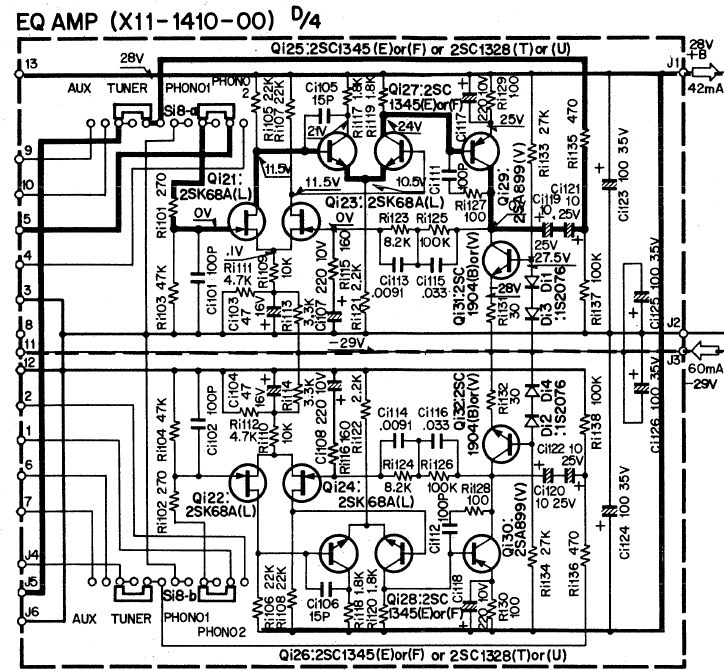

Первым был немного "переработанный" корректор серийного усилителя Trio/Kenwood KA-9100. Дальнейшее творчество - его модификации.Такой себе шедевр.
ток покоя выходного каскада , судя по номиналам источника тока и падению на эмиттерном резисторе - 30 ма. Можно сравнить со схемой из Радио за 1981 год.
http://archive.radio.ru/web/1981/03/037/ 30 ом у Кенвуда и 150 у Н.С. То есть, 30 ма тока покоя у Кенвуда и 6 ма у Н.С.
Александр, а зачем делать больше? Эти 30 мА обеспечат выход в классе А для нагрузки в 1 кОм при размахе 25 В амплитудного. А нагружен корректор в том усилителе на параллельно 100 кОм, 100 кОм, 250 кОм и 1 мОм - то есть, по факту, на 47 кОм.

Я не о том. зачем делать больше. Я о том, зачем делать меньше. В схеме Сухова-Байло. Аж целых 6 мА. Видимо, более мощные транзисторы не завезли на базу? Обошлись тем. что есть.

С чего так? Номинал R129 100 Ом, падение 3 вольта. Получаем, ток 0.03А.

вы издеваетесь? 30 мА -у Кенвуда. О чем я и пишу. А гляньте в схему НС. Там 6 ма.
вы издеваетесь?
Выше я схему из сервис мануала на корректор Кенвуда выложил, там все напряжения проставлены. Нет основания им не верить. Не нравится расчет с R129, посчитайте с R131 - то же самое, 33мА.
PS Александр, извините, про 6 мА не сразу въехал, голова под конец дня плохо соображает. smile_15
