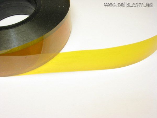

Мидбас 6" на основе 10ГД-30
Планирую заказать 2 разные катушки для опытов, чтобы выбрать какую использовать в этом мидбасе.
Напомню цепь от 10ГД-30, высота зазора 7 мм.
№1: 3,5 Ом, жила 0,23 по меди, 2 слоя, высота намотки 9,5 мм
№2: 3,5 Ом, жила 0,2 по меди, 4 слоя, высота намотки 4,5 мм
Вопрос, какой каркас использовать алюминий/медь или бумагу/текстолит/каптон?
Получится некий баланс, между добротностью и чувствительностью,
Чувствительность точно выше будет....
Имхо: Медь 0,03 или каптон.......

Медь 0,05...0,07.

У меня в роли каркаса обычная офисная бумага, пропитанная полиэфирной смолой. Толщина выходит 0,15 мм. Почему бы самому не намотать? В роли болванки можно керн от той же МС взять.

На 40 диаметре только басовик делать. Если заполнить весь зазор, в 4 слоя, то получится большая индуктивность - будет рано валить. В этом смысле 25 керн в купе с облегчённой подвижкой (по типу моей) позволяет остаться в том же частотном диапазоне. Если рассматривать ваши катушки, то вариант двухслойки предпочтительней для двухполоски - будет выше играть. Смысл всех махинаций - получить при той же массе больше L. Значит нужно мотать катушку в 4 слоя во весь зазор. Получится басовичок до килогерца.
В - почти такая же, L - больше.
Выше ответил. + каркас будет тяжелее.
А как же 3" СЧ купольные до ВЧ добираются если 40 мм это для басовика? И индуктивность влияет в сочетании с омическим. Ну намотаю я на эту МС в 4 слоя 0,15 мм проводом по высоте зазора и что, сразу середину срежет? Витков то много, индуктивность выше.
Фигня это, верха режет большей частью масса, а не число витков. Вон у 4а32 катушка 44 мм и витков много, больше чем у 10гд30е, а даже верха играть пытается.

Я бы выбрал 2 вариант. Но ИМХО оба они скорее СЧ, а не мидбас.
Бумаги достаточно для дома, зачем усложнять? Простая офисная плотная после пары промазок БФ-2 становится сильно прочнее исходной

Можно на каркас пустить алюминиевую фольгу 0,1 мм. Или латунную, титановую 0,05...0,08.

Откуда такая тяга совать метал в каркас?
Какую цель преследует это действо?
0.02мм. + прочность + прочие звуковые и электромагнитные плюшки. Ну и теплоотвод лучше бумаги, для кого это важно.
Прочность? Для домашнего динамика? Какие плюшки? Завалить Qms добавив тормоз?
Посмотрите на тот же Лоутер. Люди поумнее артельщика делали.
И ППУ их не смущал, и на медный каркас не мотали.
Прочность? Для домашнего динамика? Какие плюшки? Завалить Qms добавив тормоз? Бред же. Рутковщина.
Вы спрашивали про преимущества по сравнению с бумагой.
Я ради интереса 10гдш-1 перемотал так же, но на медь 0.02 с целью услышать тормознутость, ведь все мы видели видео как люменька мееедленно опускается в зазор.
Тормознутости не услышал.
Ю-туп потом месяц не включал.
