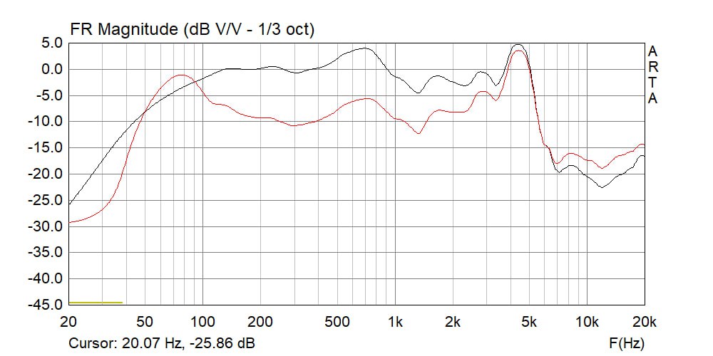

Мидбас 6" на основе 10ГД-30

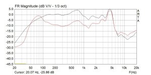

Поставил данный мидбас в закрытый корпус 15л с мешком ваты для теста. Ирешил именно послушать его от усилителя ИТУН, который выполнен по такой схеме:
До этого я слушал от Одиссей-у-010. По басу и звучанию в целом разница огромна.

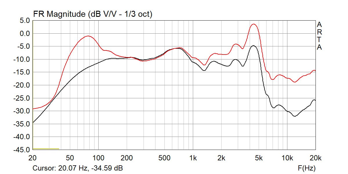

Красный - итун, черный - одиссей. Мерял в 5 см от головки. 25 мс окно.
Здесь по громкости одиссей кричал сильнее:
здесь уровнял:
Подключил ИТУН к 3-х полосной АС 25ас-109, баса прибавилось значительно. Бас не бубнящий, но и громко не включал.

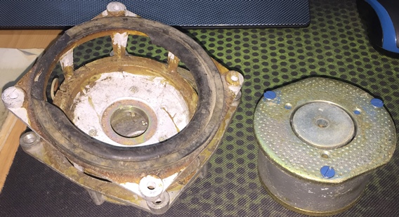

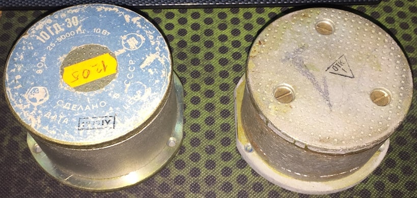

Рама от этого динамика. По центру подвеса будет 150 мм. Магнитная система от 10ГД-30.
Посмотреть вложение 56958 Посмотреть вложение 56959
Планируется сделать мидбас для прикомповой АС.

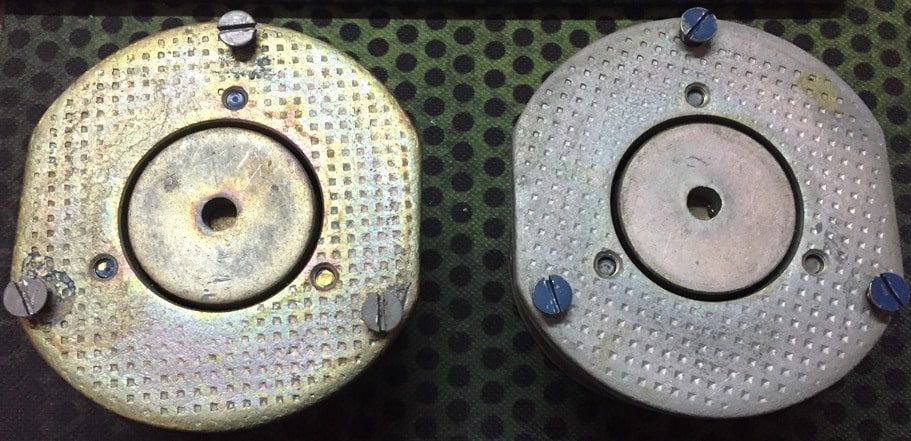

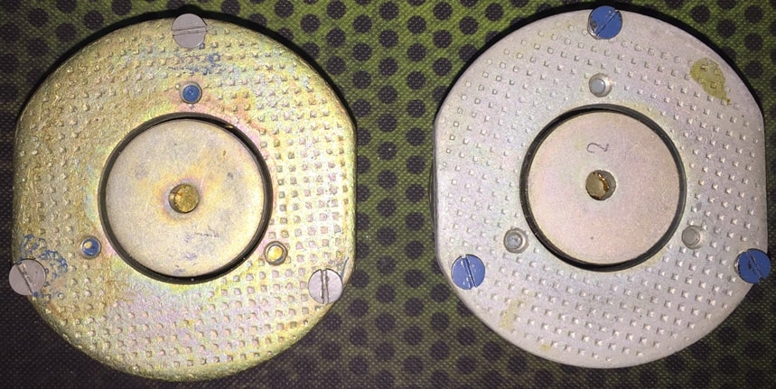

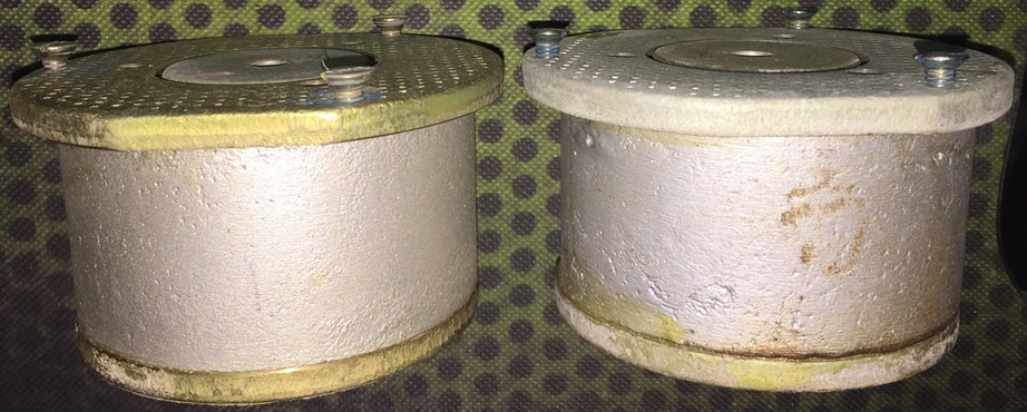

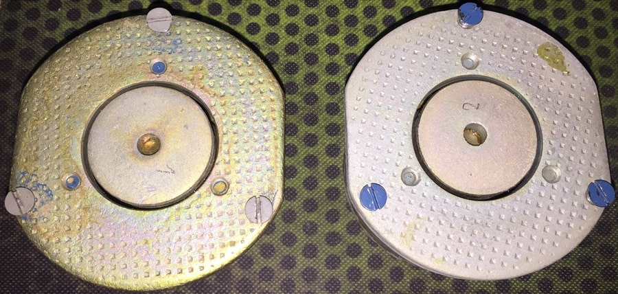

Параметры цепей12
диаметр керна39,72 мм39,7 мм
высота керна6,66 мм6,73 мм
диаметр отверстия в верхнем фланце42,8 мм42,8 мм
зазор1,54 мм1,55 мм
размеры верхнего фланца93х6,5 мм98х7 мм
размеры нижнего фланца80х6 мм80х6,5 мм

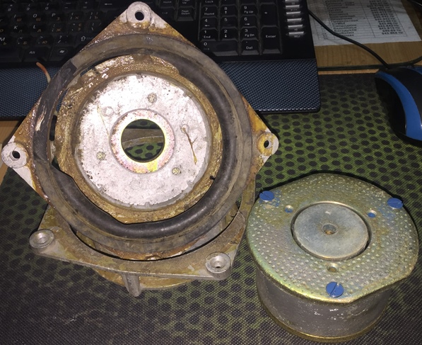

Посмотреть вложение 64716Посмотреть вложение 64717Посмотреть вложение 64718Посмотреть вложение 64719Посмотреть вложение 64720Посмотреть вложение 64721

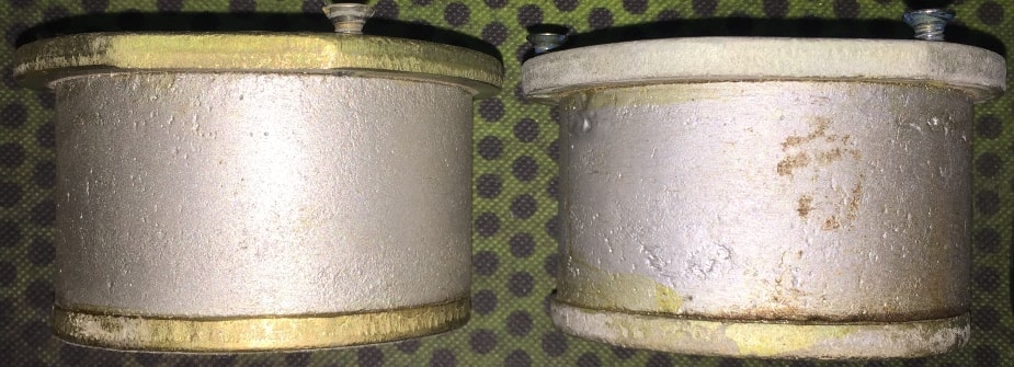

Подвижка и пыльник
Катушка и ЦШ
цепи = 100
подвижки = 100
катушки = 140
рамы = 100
пыльники = 60
доставка = 150
мелочь = 50
намагничивание = 600 + 150 доставка
