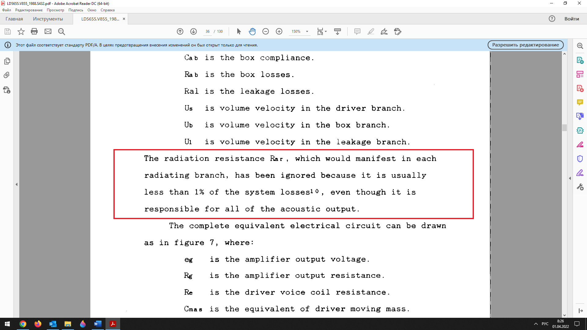

Статья Шорта #201 , страница 26.
По-нашему: сопротивление излучения, появляющееся в любой излучающей части, игнорируется, поскольку оно обычно меньше чем 1% от потерь в системе, хотя и отвечает за весь акустический выход.
По-простому: КПД в первом приближении есть сопротивление излучения в %.
Разбирайтесь с Шортом и его ссылкой 10, это Дональд Е. Холл, Основы акустики, с.73 если что.

А с какого перепугу я обязан с кем-то там разбираться, если сопротивление излучения и есть результат рождения звука и вся борьба упирается в него, отсюда стремление к динамикам побольше, которые обеспечивают большее объёмное смещение за счет меньшего хода, нежели динамики с наперсток.

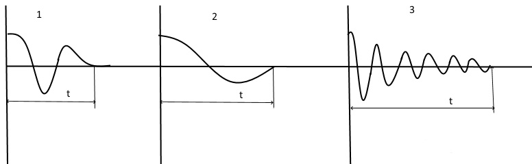

Не знаю, к месту или нет, в инстике преподавали механические системы регулирования, не совсем полагаюсь на память, но главное было в них вернуть состояние после внешнего воздействия как можно быстрее и точнее, либо занять новое состояние с такой же скоростью и точностью. От руки набросал графики законов, которые делали это быстрее и точнее. Нарисовано криво, но суть понятна, лучший график номер 1, реакция с быстрым затуханием, с однократным небольшим заходом в сторону воздействия. График 2 и 3 не позволяет достигнуть точности за короткое время. Громкоговоритель это механическая система которая возвращает свое состояние при снятии воздействия, возможно его правильная конструкция и материалы позволят осуществить "правильный" переходный процесс, обеспечить его звучность и микродинамику.

Чем больше масса, тем больше времени пройдёт до возвращение в состояние покоя и тем больше времени надо чтобы занять новое состояние. Нужная скорость тоже будет достигнута через больший промежуток времени, а может и не будет никогда, т.к. надо будет уже начинать торможение.

График 2 есть обрезанный и растянутый по времени график 3. Изломов данный график не может иметь, резкая остановка означает одно: ударился в стену (застггял)). График 1 отражает сумму двух быстро затухающих процессов, имеющих разную частоту и затухание. Типа резонансная частота СЧ динамика и резонанс фвч с выбросом недалеко друг от друга по частоте и по силе.
Чтобы сравнивать надо нормировать на одинаковый резонанс. Без привязки выходит полная чепуха.
Уважаемый fishrob, Вы справедливо и к месту напомнили эти классические переходные процессы в системах регулирования. Об этом уже писал "Просто Коля" в одной из веток на данном форуме (https://ldsound.club/index.php?threads/yamaha-ns-6490.1014/page-4) в сообщении #99 и моём ответе на него в #104.
Действительно, если Вам необходимо реализовать максимальное быстродействие системы в её реакции на ступенчатое входное воздействие, то оптимальным по быстродействию переходным процессом будет переходный процесс с допустимым небольшим забросом выше "полки" отрабатываемого входного сигнала не более, чем на 5-8% (от значения "полки") с одним растянутым периодом заброса и его апериодическим выходом на саму "полку". Если продолжить и далее увеличивать быстродействие (за счёт увеличения коэффициента сквозного усиления системы), то получим своеобразный затухающий по амплитуде колебаний "звон" из многих колебаний, что в большинстве случаев механических систем недопустимо либо из соображений механической прочности объекта , либо, повышенных искажений звука в АС из-за этих отсутствующих в исходной входном сигнале переходных свободных колебаний объекта управления.
Вышеописанный оптимальный "одноколебательный" переходный процесс осуществляется подбором оптимального соотношения значений двух коэффициентов усиления в системе: коэффициента усиления входного сигнала (Ку) и коэффициента демпфирования (Кд), умножаемого на скорость перемещения объекта управления и приводящему к демпфированию (затуханию по амплитуде) его свободных (паразитных) колебаний, вызванных проявлением свойства инерции управляемого объекта (его массы, например, массы подвижной части динамика).

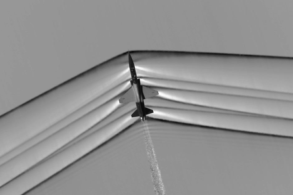

Волновая теория - математическая теория. И описывает только РАСПРОСТРАНЕНИЕ, а не ОБРАЗОВАНИЕ зоны первичного давления (первой возле диффузора).
Волновое сопротивление среды - часть лобового сопротивления. В авиации рассматривается как потери на звуковое излучение. (есть ещё и тепловое).
Расхожая фраза о возможности не учитывать лобовое сопротивление, взята у Виноградовой из статьи о расчёте ФИ.
Расчёт силы лобового сопротивления и коэффициента лобового сопротивления сложен и не точен. Расчётные комплексы, непосредственно заточенные под такие задачи имеют погрешность порядка 3%.

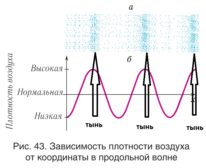

В инете так и не смог найти нормальную фотографию звуковой волны.
Вот примерно с чего всё начинается:
С воображения !
