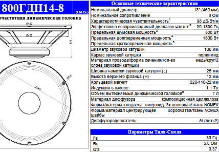

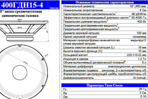

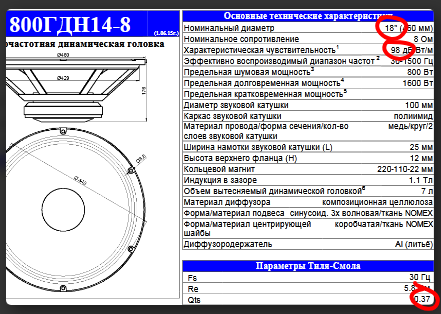

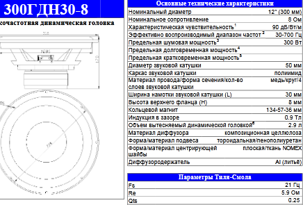

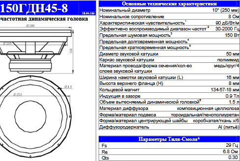

Если принять допущение, что производители динамиков не врут в документации или врут совсем маненечко,
то ваш вопрос заиграет интересными красками (в смысле, вы абсолютно не в теме).
Например ноэма, сначала низкой чувствительности, 89-90, добротность: 0,43; 0,3; 0,25:
теперь высокой чувствительности, 98-99, добротность: 0,37; 0,19:

Жесть. Тогда объясняю подробно: смотреть среднюю картиночку в верхнем ряду - чувствительность 90дБ/Втм, добротность 0,25
потом левую в нижнем ряду --------------------------------------------------------------- чувствительность 98, добротность 0,37.
Так понятно?
Так понятно?
Сравнивать 12" голову с 18" ???
