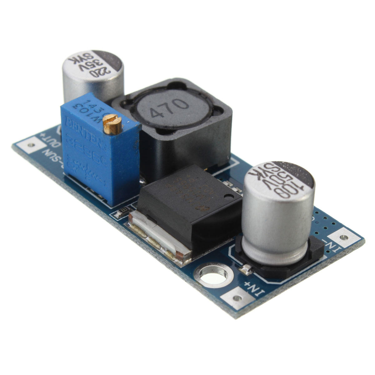

Подключил данную плату в схему с общим плюсом.
Источник питания 24 В, его пришлось понизить преобразователем, вот таким:
до рабочего напряжения платы 6-15 В.
Все это дело работает. Фона нет._pechatka
Резистора достаточно, DC-DC нафиг не упал.
Там встроенный стабилизатор на 5в (в плюсовой шине)...
Уточнил даташит, можно на плату не до 16 В подавать, а до 30 В. Подал 26 В, все хорошо, стаб не греется.
Ставил разные, с 26 В дошел до 100 Ом, МЛТ-2 греется, палец не удержать. Ниже сопротивление не подбирал. Подал через дс-дс, вернее просто на плату.
