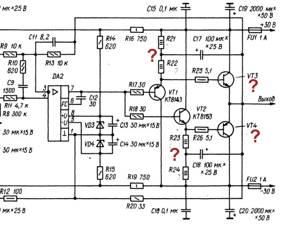

157уд1 умощнить КТ816/817 даже с малым током покоя
я 157уд2 умощнил - так ты весь изошелся, а тут оказывается можно. надо же, с чего бы это?
ЛТ1210 так умощняли. У сдвоенной микросхемы по шинам питания с ОЭ сигнал не снять. Если так умощнять.

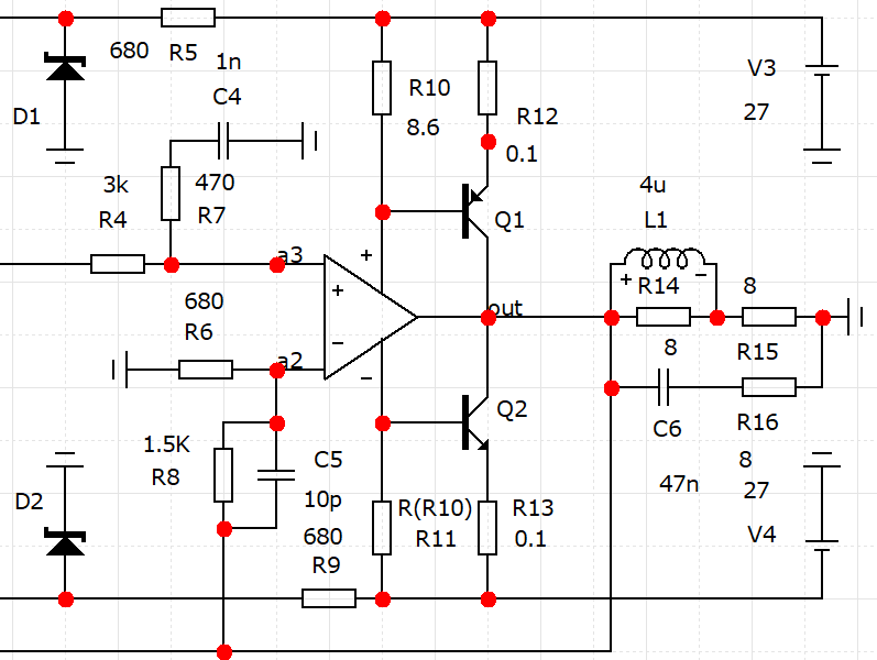

Я сейчас как раз думаю схему под автономное питание 32 - 40 В, и как раз с ОУ.
Это мой любимый схемотип топологии Шмидта, только под низкое питание (аккумы) Звучать должно неплохо.
Вернее,схема уже в голове,надо собрать и испытать в субботу, и если звук понравится, то выложу и здесь.
Не помню, Васильев, у меня там 157уд2 по цепям питания на схеме умощнена? Точно уверен?

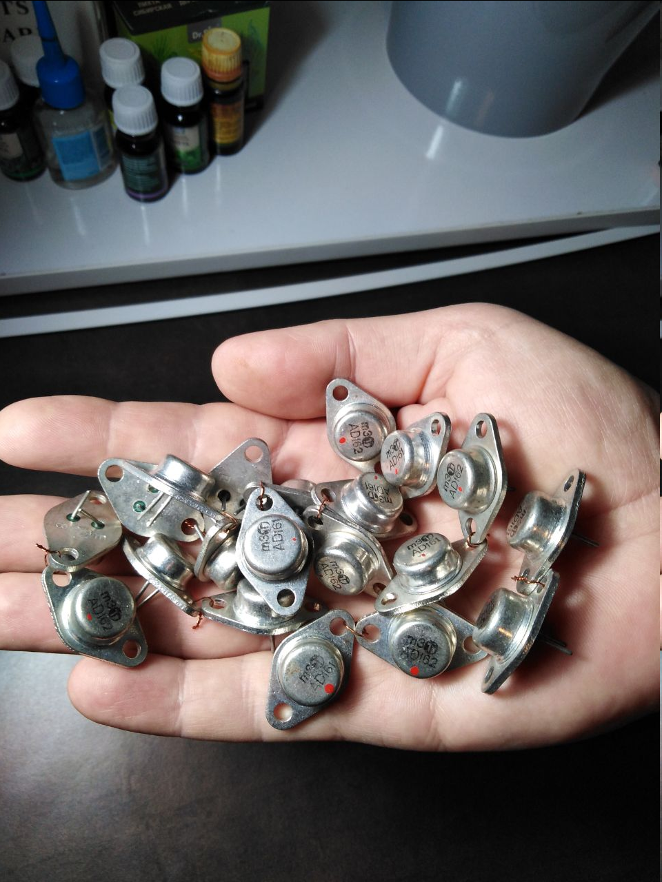

Ad161 / 162​

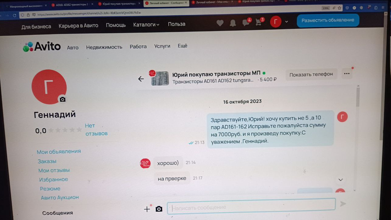

На Али-только новые) Дураков нет!
Вот купил на Авито у Юрия.NOS,подобранные пары.Что проще-то.И Не один я ещё несколько человек с нашего форума у него купили. Я ИХ НЕ ПРОДАЮ!!!
Вам ясно сказали ,что Кг ниже тысячных процента на 20кгц нужен . Топикстартеру нужен. Что как баран в новые ворота стучать? Мало тем германия?
Я понял вы к тому же с больной фантазией.Поэтому ставлю вас в игнор.Вот фото страницы с датой покупки и переписки.Полученные транзисторы на фото выше.

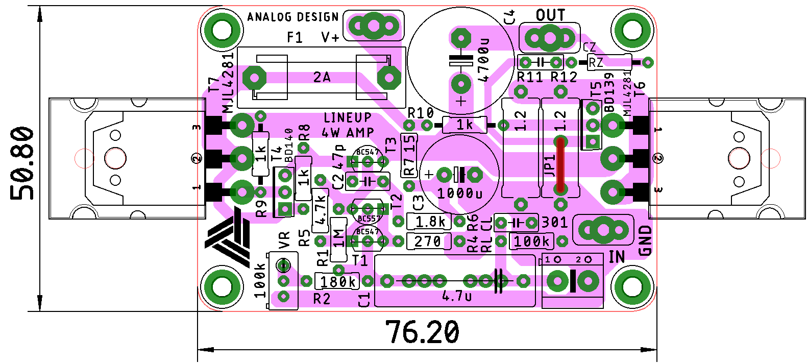

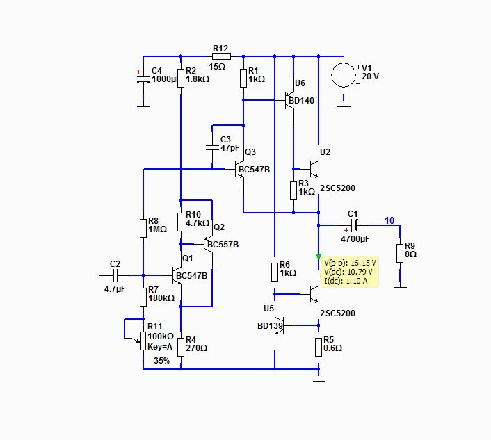

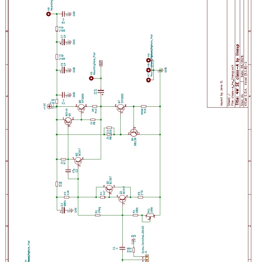

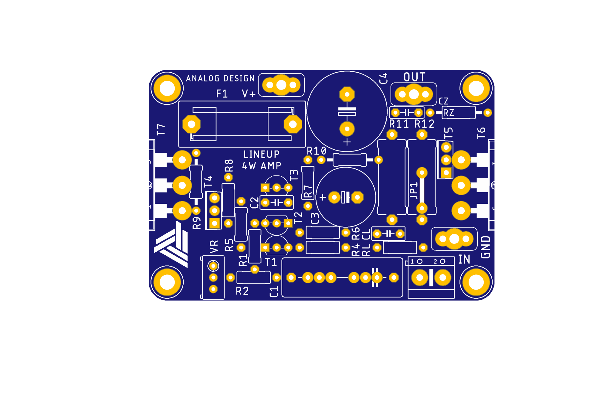

Тогда к вам напрашивается :) забугорный простой УНЧ класс А , который с питанием 20 Вольт при P=1Вт на нагрузке 8 Ом имеет Кг =0,006%.
Наибольшая P равна 4Вт при Кг =0,1%.
Схема с разными наименованиями транзисторов
печатка и расположение элементов
Вот только этот усь требует для класса А более увесистых радиаторов .
