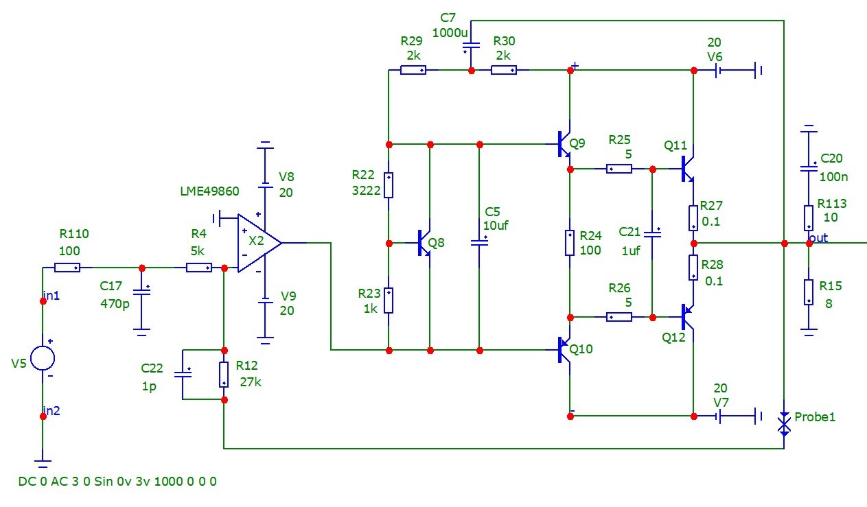

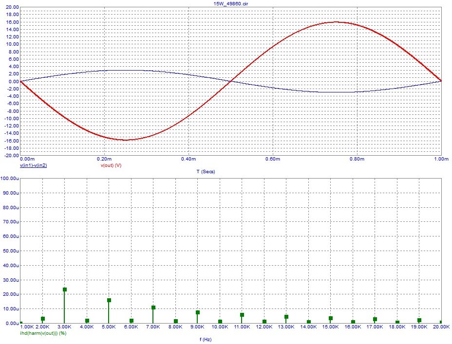

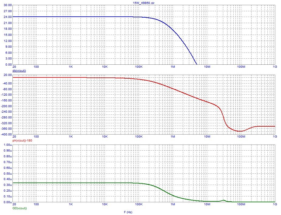

Микромощный высококачественный УМЗЧ для портативного/стационарного использования
Facilis Amplificator - для опытного рукосуя за день делающийся.
Схема с тырнэта, в макете не щупал :-)
15 W даст, а сколько для спальни надо.

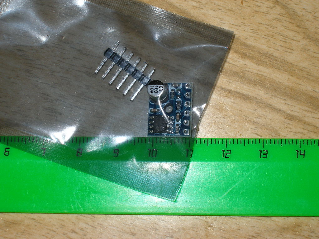

Сегодня прикупил у перекупщиков самый маленький китайский усилок... :)
Может работать в D или AB .
стоимость всего 66 руб. !!!
замерил размер 11х15мм

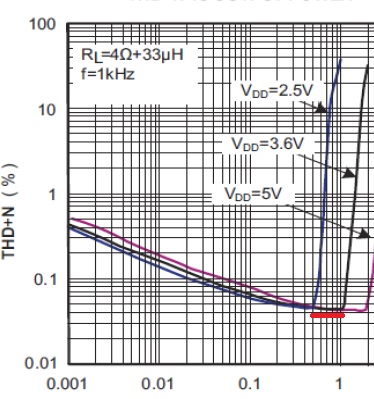

По даташиту при напряжение от 2,5В до 5В при мощностях от ( на) 0,5Вт (для 2.5В) до 1Вт(от 3.6 до 5В) Кг =0,04-0.05 на нагрузке 4 Ом на F=1КГц.

Максимальная мощность этого усилка 5Вт ( Кг =10% )при питание 5В на нагрузке 2 Ом.
В портативной носимой технике видно будет динамик и АКБ , а усь можно потерять...:)
Звучание - удовлетворительное , для портативной носимой технике в аккурат по весу :) .

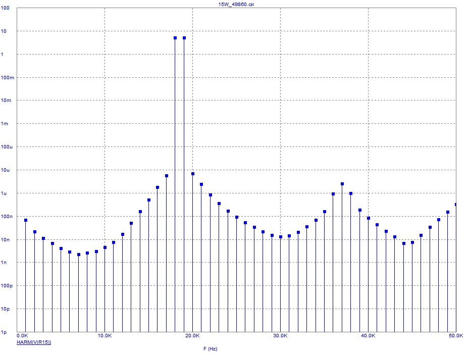

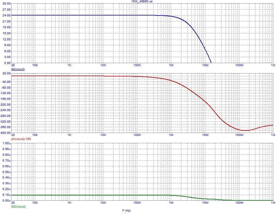

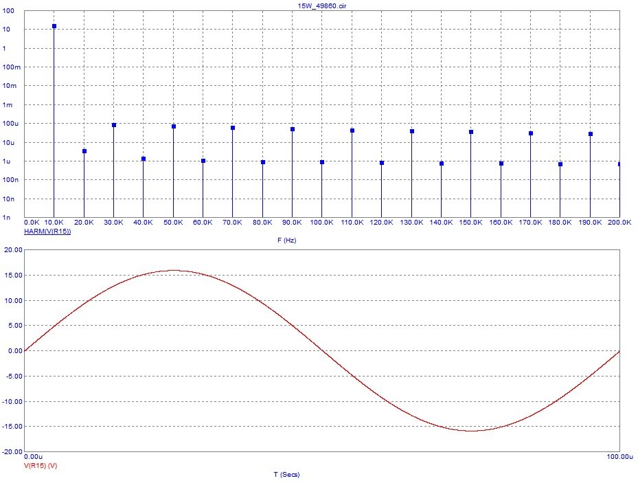

К сожалению, это слишком оптимистичный прогноз по искажениям. Модель ОУ идеальная, просто АЧХ настраивать в первом приближении. Ну и корректирующий конденсатор 1пФ это конечно что-то сравнимое с паразитами платы, не пойдет.
Хотел сделать подобное на ОРА 2640 . Обломился. Опер левый, полоса усилителя шире не бывает, аж 3 килогерца _hm_
Тот операционник шёл в телефонном исполнении, не иначе: там полоса от 300 Гц до 3 кГц как раз и нужна. Дяхон-продаван коробкой ошибси... Бывает... 🤗
