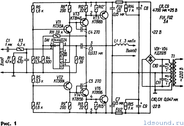

Гумеля давно дал рецепт Б-шника на небольшие мощности .Ток покоя выходных транзисторов от 0.5ма
А есть у вас ТТХ вот этой схемы? Что она дает на первом ватте?
Удобно, что выходные транзисторы можно на одном радиаторе прикрепить.
в статье Гумели все дано.Единственно конденсатор добавлен
Коэффициент гармоник при номинальной мощности в номинальном диапазоне частот: 0,01 %
В вашей симуляции другие элементы-я думал и параметры по лучше.
За счет конденсатора межбазового Кг спадает и спектр улучшается. На вегалабе в железе проверено

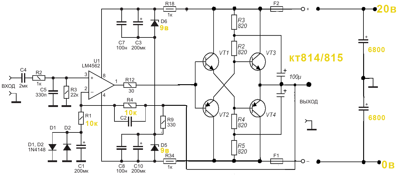

Есть 4 шт LM4562. Можно вписать в усилитель Агеева , но с батареечным питанием (+20 В)?
Краще, впишіть їх до фільтру на виході ЦАПу, або в якісь кола попереднього підсилення. В підсилювач потужності і дещо більш просте гарно впишеться
У 4562 судя по даташиту, минимальные искажения на 3-4 вольтах выходного, т.е. они не для максимального размаха. Да и скорректированы они на единичное усиление, лучше какие-нибудь недокорректированные поставить, да те же 544уд2, глубже обратная связь будет. И плавающее питание не обязательно, 544 не пробовал, жалко, а 574уд1 от 20 вольт работают, но лучше 18 ограничиться, всё-таки.

R1, 4 - как во втором каскаде Агеева, что бы Ку=2. Можно и 1. Тут, чем линейнее-тем лучше.
R 2-R5 Довольно высокоомные,чтобы выход не просел и кпд больше .Да и в первую пару можно что нибудь побыстрее поставить
Там на схеме- плавающее питание. Так что можно и 4562.
Мне надо на выходе УМЗЧ получить максимум 1-1.5 Вт/8 Ом
Зачем тогда 20 Вольт
814/815 шустрее "оригинальных" кт818/19. Во всяком случае я так понял А.Агеева из описания его усилителя. Есть недорогой импорт "получше" 814/15.
Потому что батарейное питание -аккумулятор Литий-ионовый - 21 вольт макс. зарядка. Вы почитайте ТЗ. А то вы вопросы задаете, на которые я уже отвечал несколько раз.

ТЗ я читал ,вариант с 20 вольтами 8-омами и 1,5 ваттами не совсем согласуется ,даже 16 ом отработают такую мощность

VT 1 и VT2 можно даже КТ 3102 и КТ3107 а выходные - что найдёте с большим усилением, малой ёмкостью Б-К и частотой повыше.Возможно потребуется резистор 0.1-1 ом в эмиттер VT3,4 для установки тока покоя
недорогой импорт на замену 814-815 это пары BD435 436 или BD437 -438 , они мощнее во всем, частотная полоса не хуже.
Резистор в эмиттер-увеличение Кг.
Про кт 3102/07 тоже думал-не плохие транзисторы.

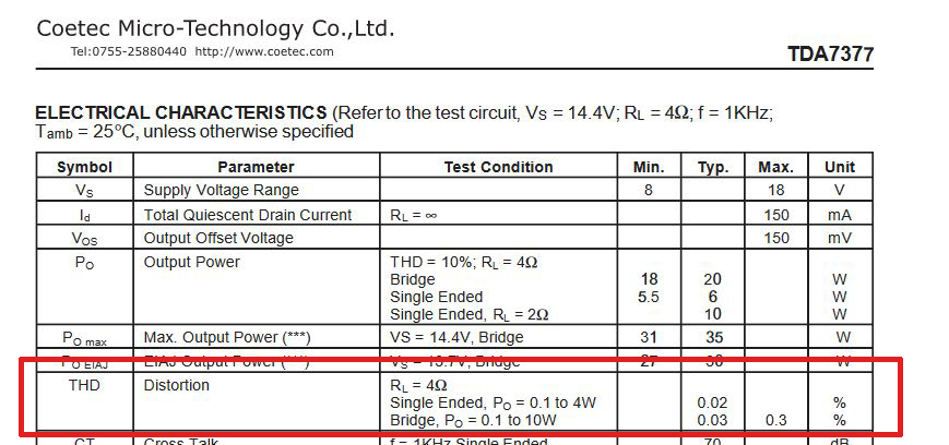

тда 7377 0.004% на 4 вт , легко включите баланс , на 16 Ом кг будет еще меньше.

Заказчик-"нулевик" упорно "слушает" цифры, поэтому его не переубедить. Выходит так, что ТЗ нереальное.
Ближе всего к ТЗ экономные Д-шники. С реальными сотыми-десятыми долями прОцента.
Топикстартеру останется подождать лет эдак с десяток, когда китайцы снизят этот прОцент до приемлемого для него уровня.
