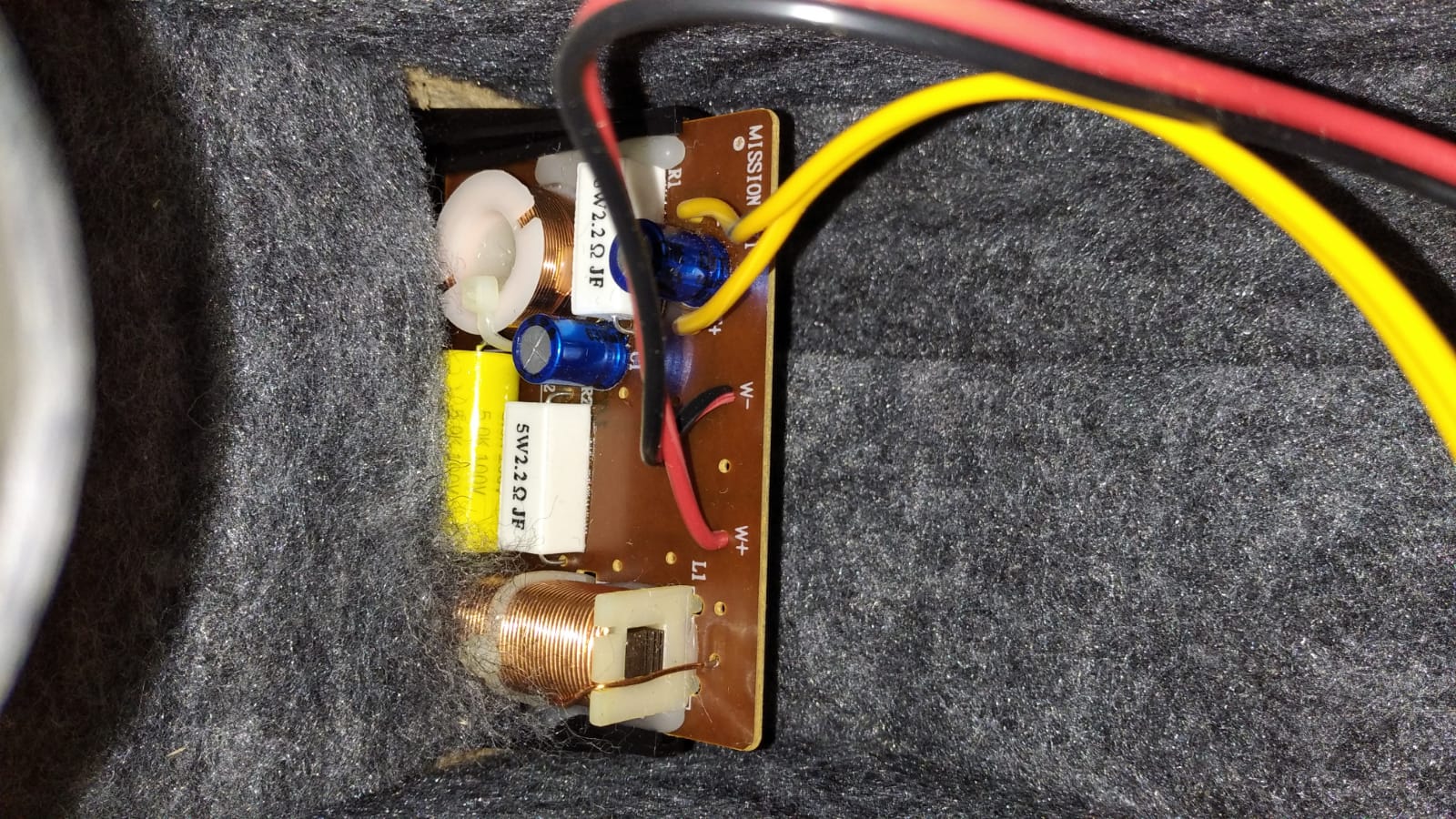

Вот что стояло в моих М71 Elytone Тайваньские конденсаторы.
Когда я впервые купил иностранные колонки возрастом более 50-ти лет, первым делом полез смотреть конденсаторы. И был сильно удивлён сохранившейся точностью и соответствием номиналов.
Позже у меня сложилось впечатление что в "брендовые" старые калонки ставили довольно качественные конденсаторы, даже если это "электролиты".
это уже позже кетайсы ставили что попало, лишь бы помельше и подешевше.
Относительно Ваших конденсаторов можно сделать простейший опыт - вывести через трубу ФИ (если есть) три двухметровых тонких проводочка на место прослушивания, подключить испытуемый конденсатор и переключатель (схема очевидна). Сесть слушать свою любимую музыку и периодически менять два конденсатора. Делать выводы.
Ничто не вечно. Может штатные конденсаторы высохли и выдохлись, а может и нет.

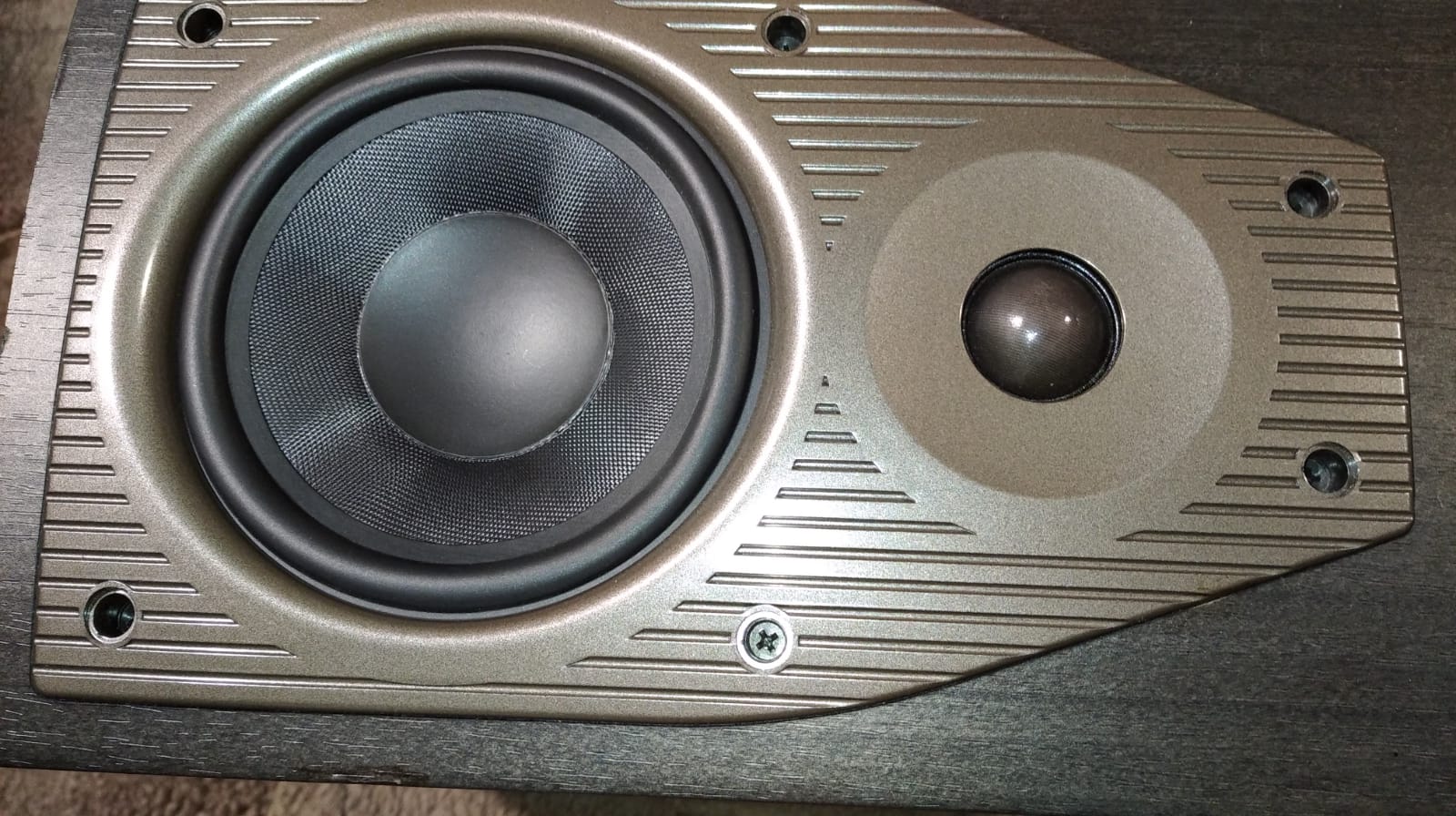

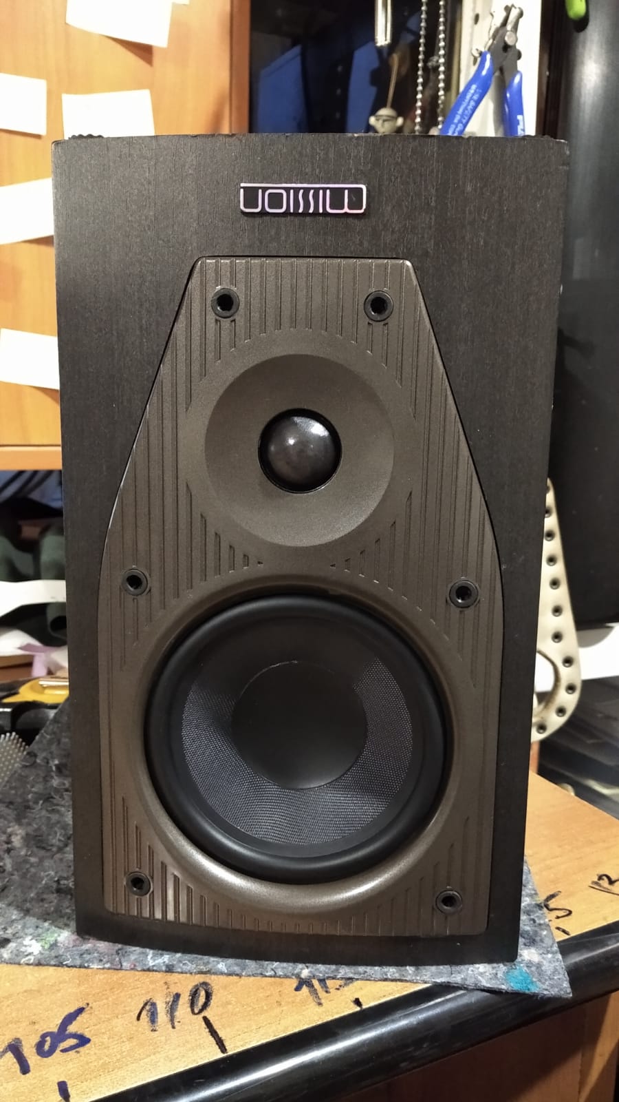

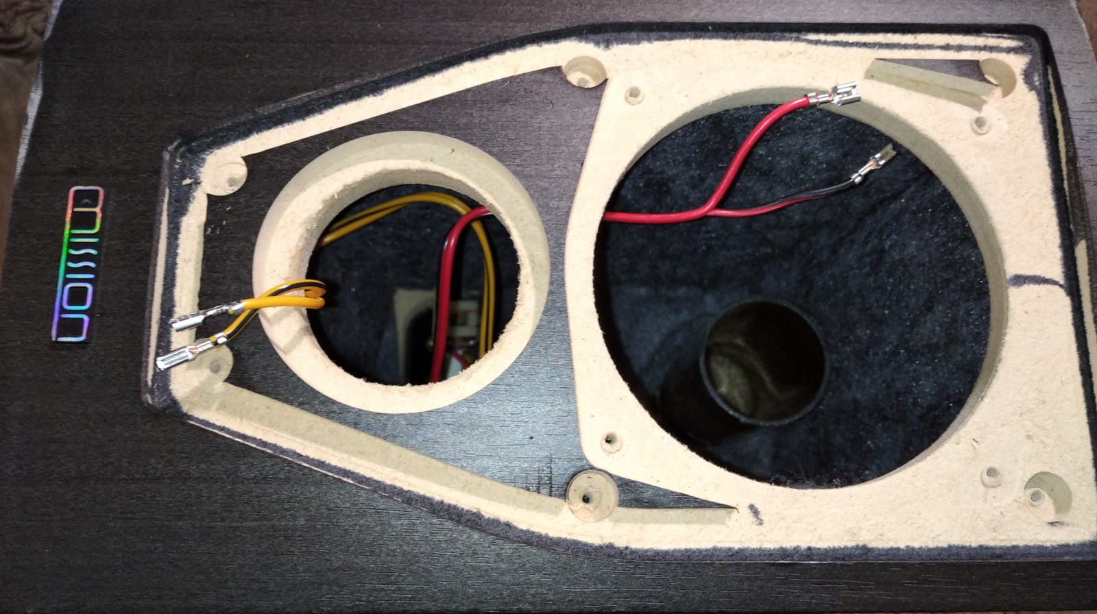

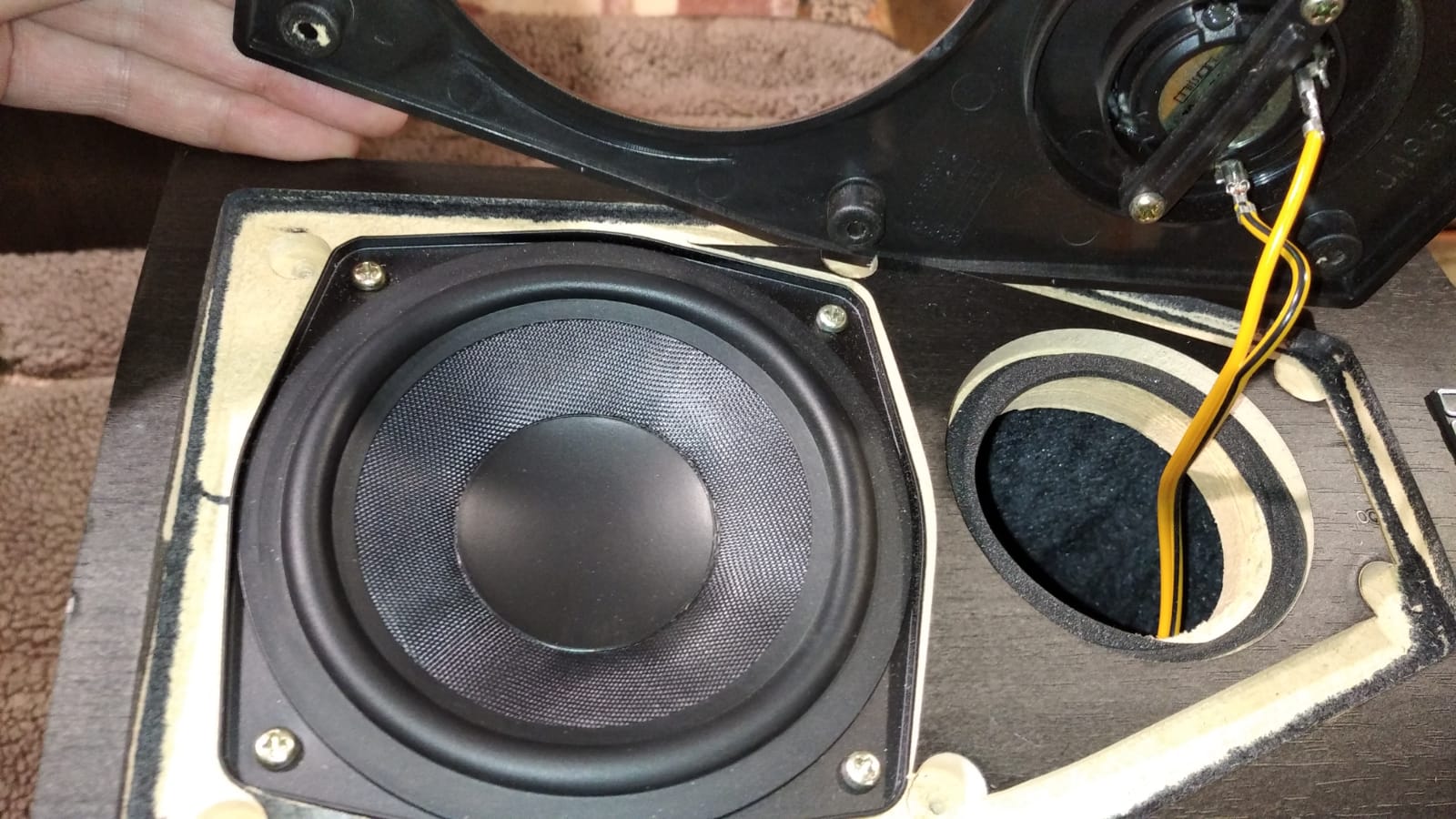

Вчера залез в них,хочу чуть уменьшить басовитость и призвуки корпуса.
Да под заглушками,как Паша и писал,винтики.Заглушки-стаканы резиновые легко вынимаются подходящим инструментом.
Внутри приличненько всё,шумка вкруг из синтепона.Я думал будет голо.
Ну чуть позже повожусь,пока крышей занят.

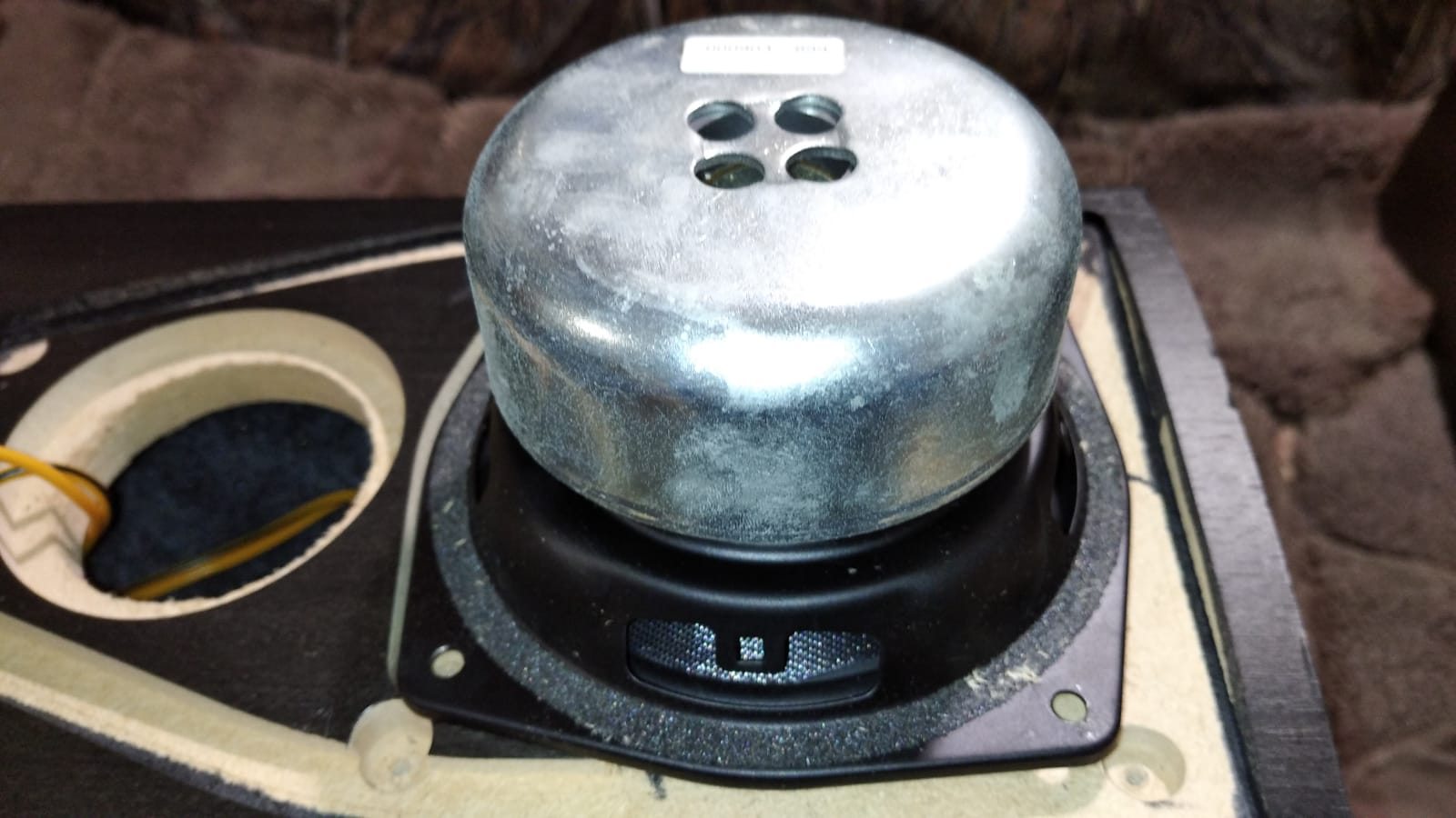

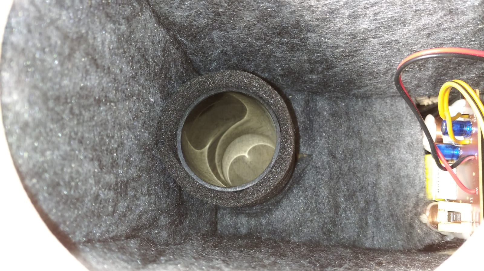

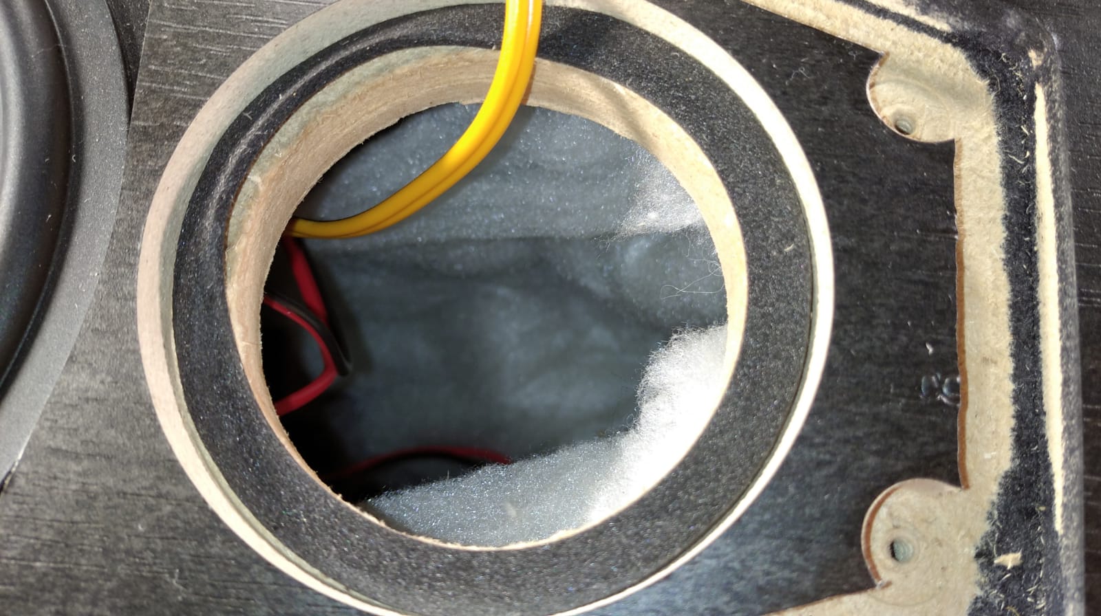

Короче ,сделал вчера вот так.Сшил носки на ФИ концы из поролона,и добавил по низу-бокам слой из толстого синтепона,собрал,
Слушал сравнивал с оригиналом.Синтепон буду убирать,там и так всё сделано довольно грамотно по звуку и внутрянке.
Так как прибрались низы,и начала выпирать середина.Детальность и чёткость да улучшилась немного совсем,но баланс звучания сместился.
Нам такого не надо)
Носки оставлю.

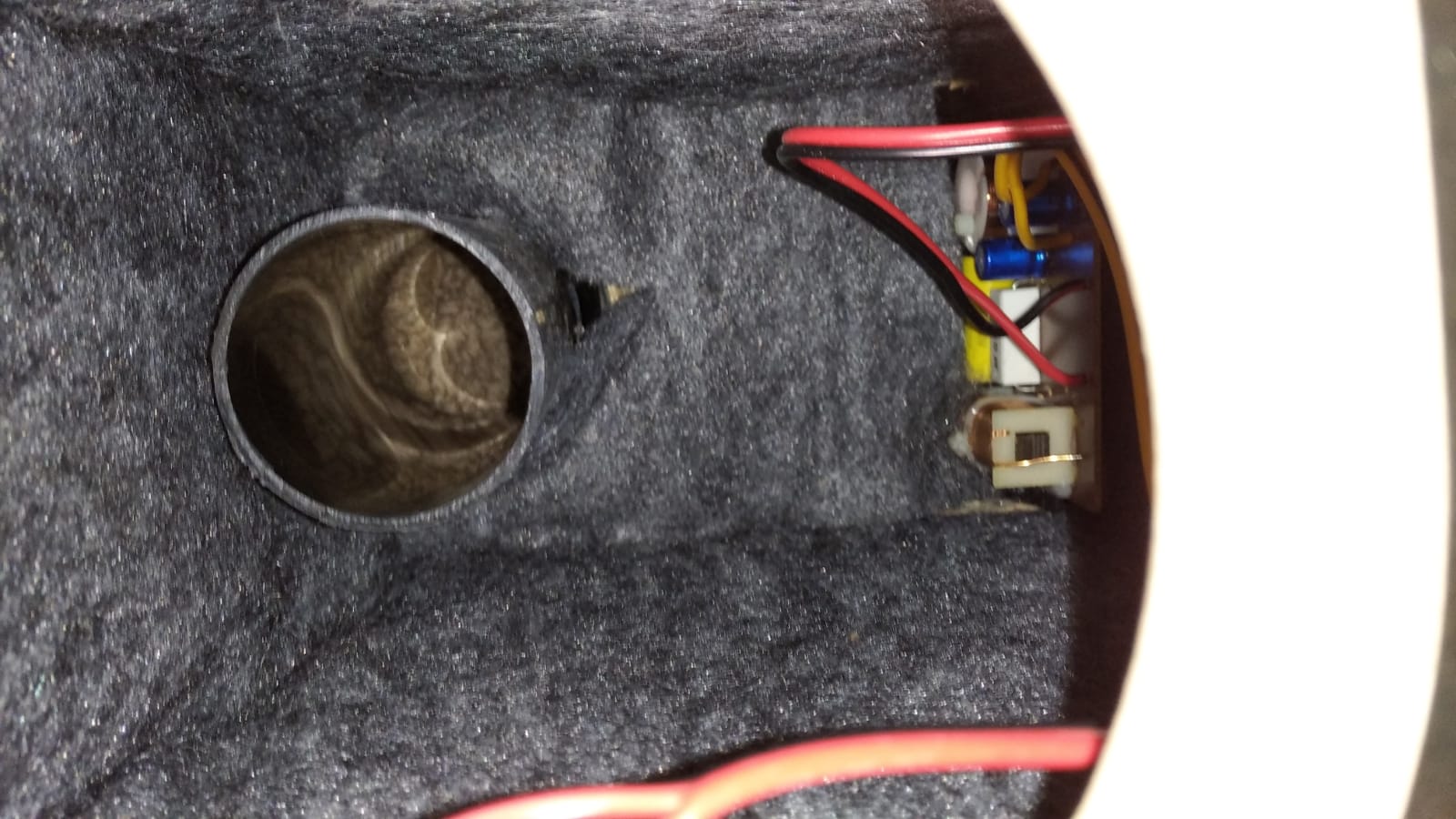

То что выше писал,не совсем корректно получилось.
Колонка стояла так что летели отражения ВЧ-СЧ лишние.
Позже переставил в равные условия и чтоб ВЧ сверху были,по классике и долго сравнивал на разном материале.
В итоге и во второй сделал так же.
Из плюсов ,ушёл лишний гул,чуть меньше стало баса,он у них излишний,несмотря на размеры.
Ну и чулки скорее всего убрали разные призвуки ФИ.Он там достаточно длинный ещё к тому же,думаю с него ушла ещё часть резонансов.
Звук стал чище,собранней,более ровный,без перекоса в НЧ гул.
Бум слушать.В принципе ,если захочется больше баса-гула,всегда можно этот синтепон вынуть.
