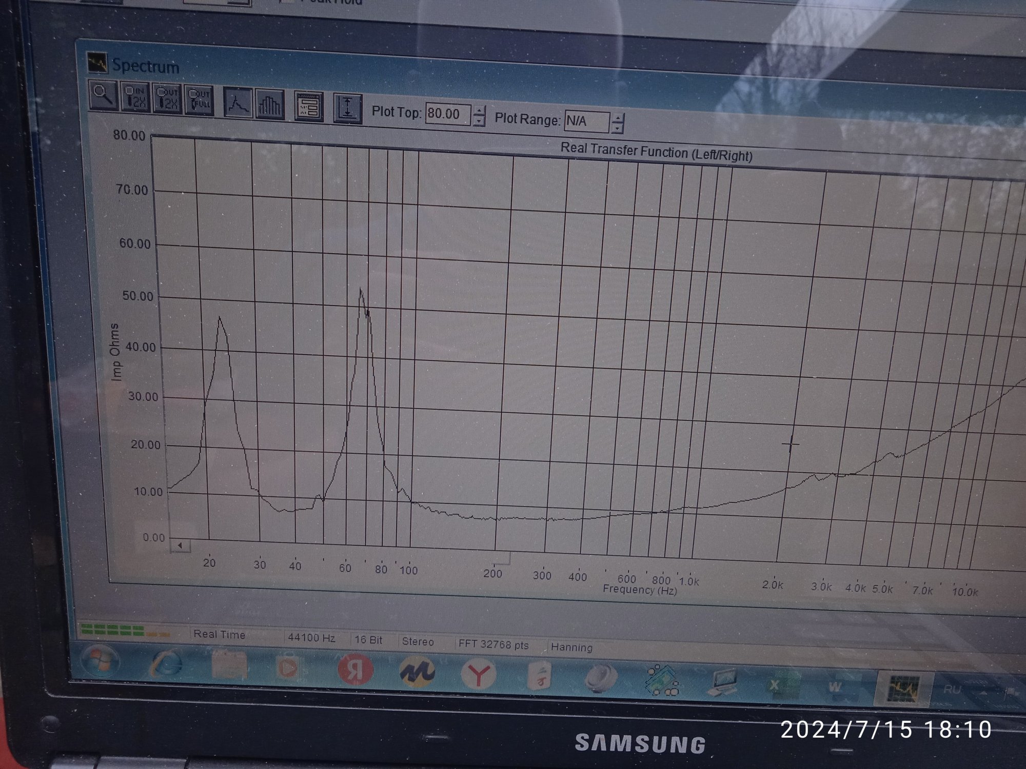

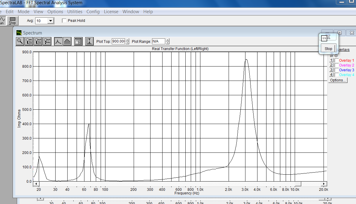

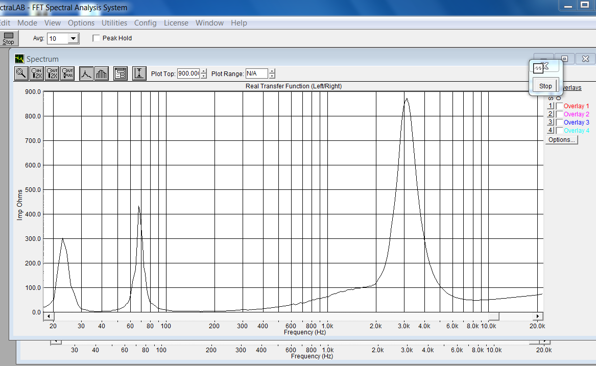

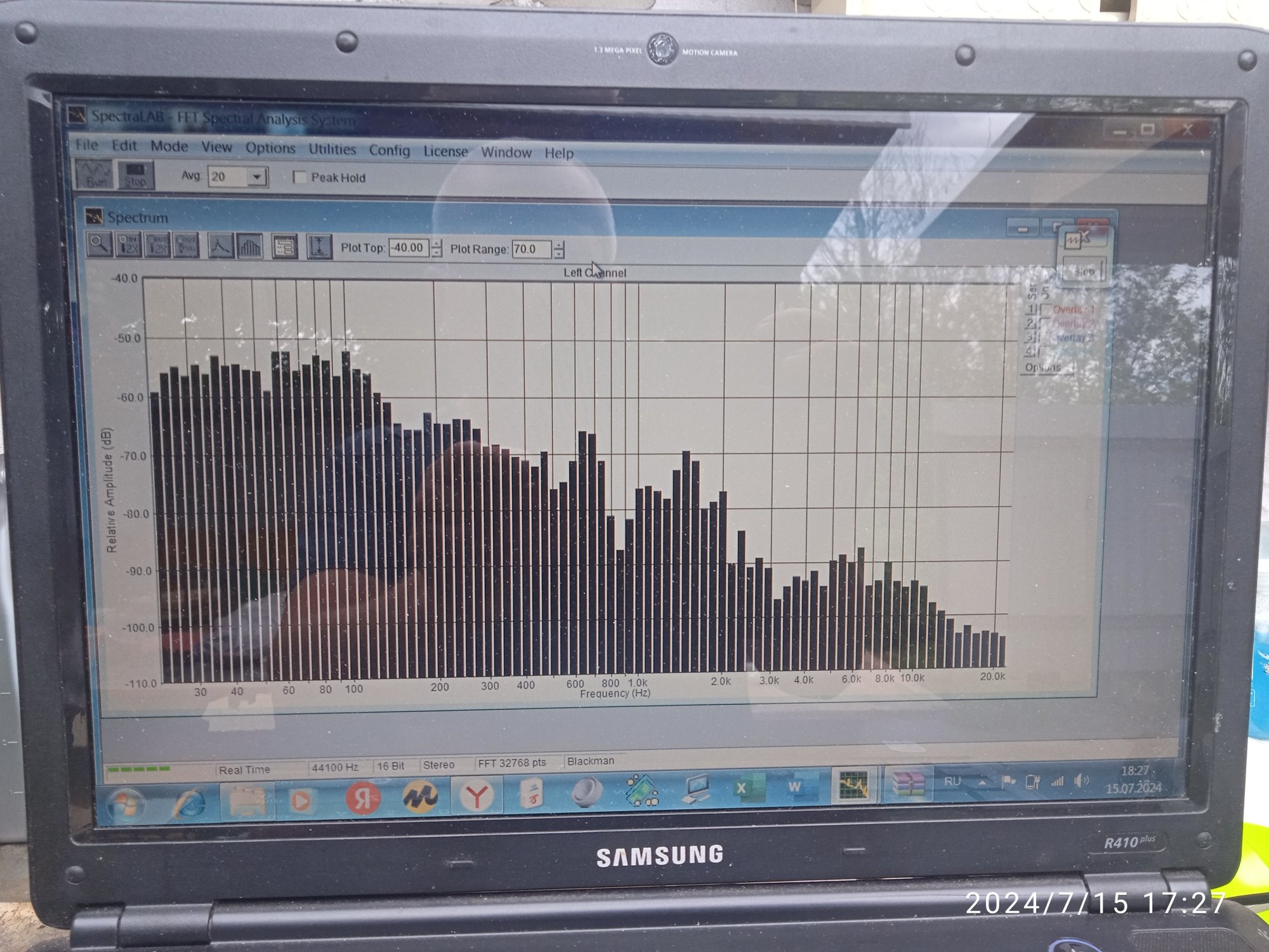

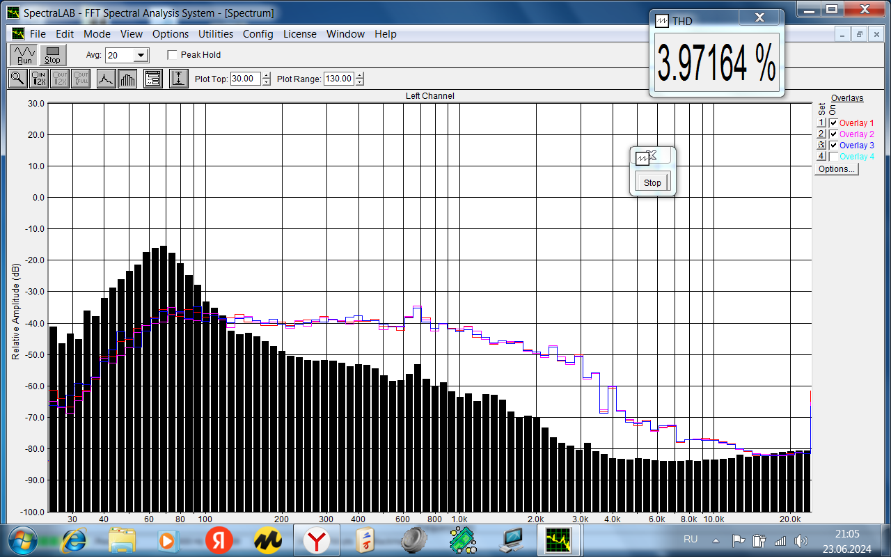

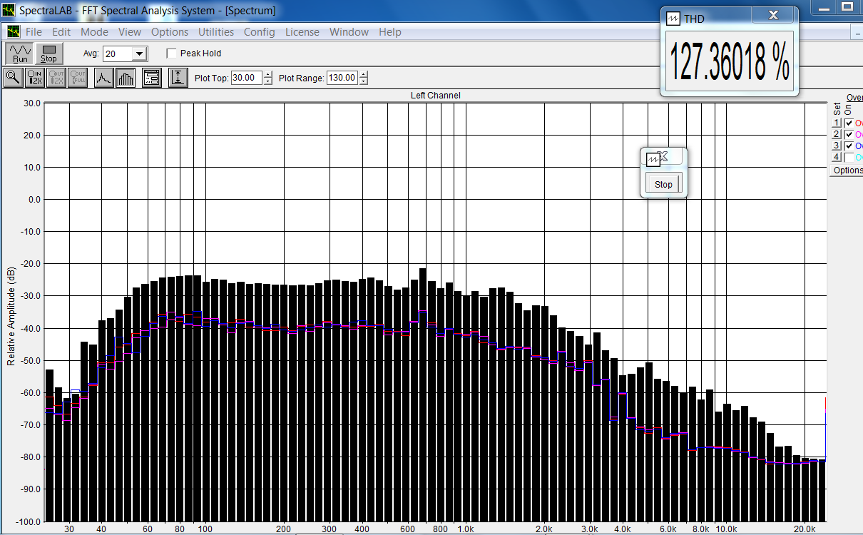

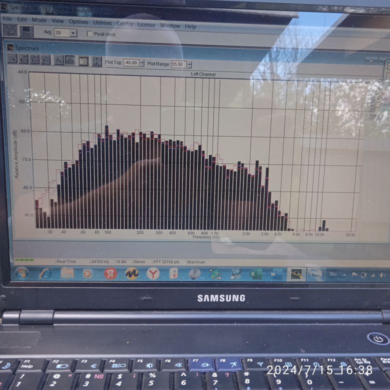

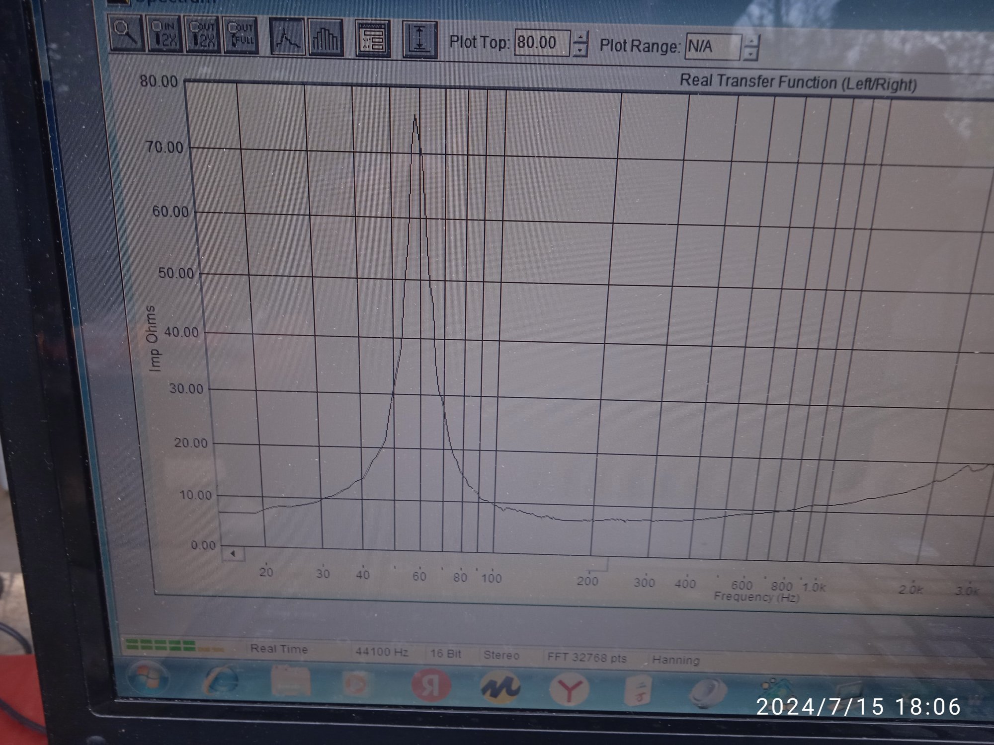

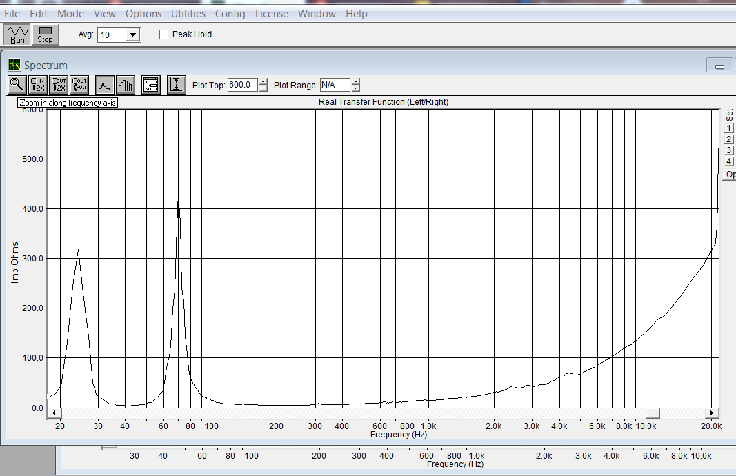

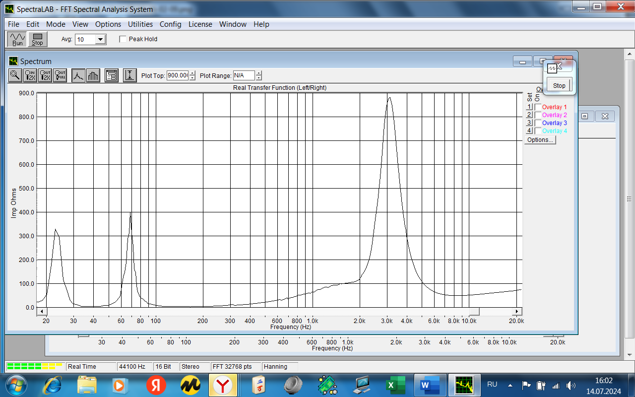

Эксперименты с фазоинвертором (мне надо было на 39-40 гц):
какой-то "Пик Коммунизма" на 3кГц ..
    77.2 KB · Просмотры: 94
    235.7 KB · Просмотры: 119
    114.1 KB · Просмотры: 123
    99.9 KB · Просмотры: 109
    235 KB · Просмотры: 106
    123 KB · Просмотры: 110

пик динамика на 70. инвертора на 65. Если кратко, то наезд фазика на динамика. Треть октавы это 35 делить на 3. 10 с копейками. Тянем инвертора на 60 герц.
и хтож настраивает инвертора да с фильтром НЧ......
Это раз. Два- если дин изначально завышен по добротности, то инвертор либо заглушить, либо стянуть ниже нижнего, чтобы не подгуживал.

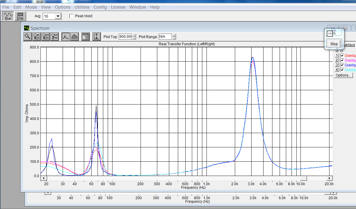

    79.3 KB · Просмотры: 116
Левый (инверторный) пичок кагбэ меньше правого, хотя пики давления на близкой частоте. Значитца, тянем инвертора взад. А если нравится звук, то и фиг бы с ней, теорией.
Исходя из скромного опыта, если динамик у нас шарашит на 70, четким сухим мидбасиком, а порт инвертора отрабатывает плотный низкий 63-герцовый низ, а остальное додает комната, то о таком звуке можно только мечтать. И басу навалит и гула не даст.

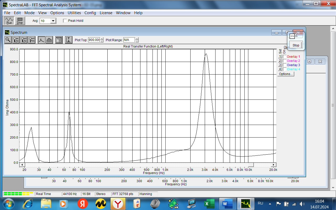

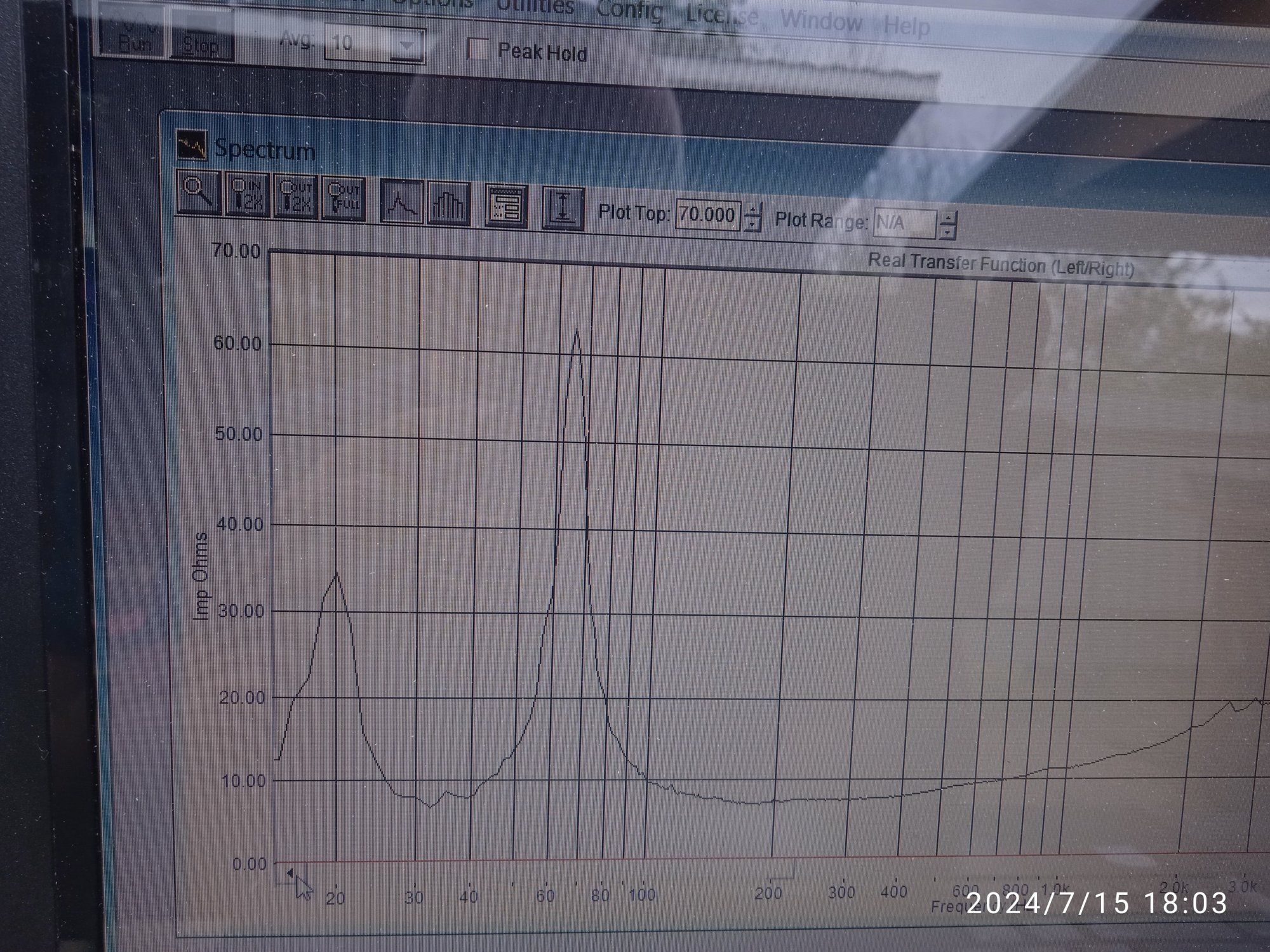

В измериловке правильно указано сопротивление опорного резистора? Первый раз вижу сотни Ом у ФИ на пиках, ну и Эверест просто нереальный.
А слушать - тоже без ФНЧ, или как? Как показала практика, детали ФНЧ способны снизить резонансную частоту динамика в ЗЯ до 15%. Как это учесть, если настраивать без учёта ФНЧ?

Сопротивление к сожалению не корректно показывает, откалибровать нормально не удалось в Спектре (вместо 1 килоома в схеме из хелпа стоит резистор 210 ом) . Референсный 10-ти омовый рисует верно, а допустим 51 ом уже показывает около 200 ом.
Сейчас пока резонанс настроил трубой фазика (длина 50 мм примерно, диаметр 110 мм). Завтра на воздухе микрофоном ещё посмотрю.
:) не факт, что линейная зависимость... Мне пока реальные цифры импеданса не нужны были, ориентировался на частоты "седла" фаза+динамик
Но думаю, что цобель всё таки придётся вкорячить :)
Поэтому нужно установить REW. Идеально калибруется и измеряет.

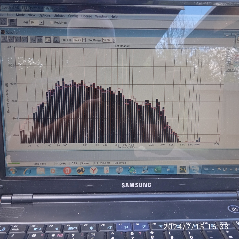

В упор к динамику смотрим АЧХ с заглушенным портом, потом с открытым, сравниваем добавку от инвертора на частоте резонансов ЗЯ и ФИ.
добавил ваты...резонанс сполз на 35 Гц примерно
что воля, что неволя...и с заглушенным портом картинка и открытым практически одинакова :(
попробую еще порт на повыше настроить, может получше будет

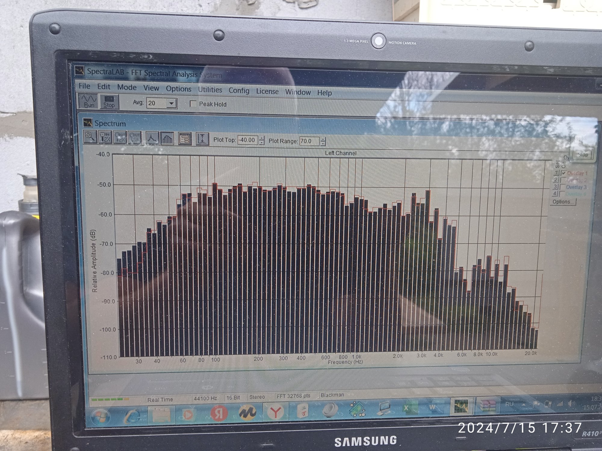

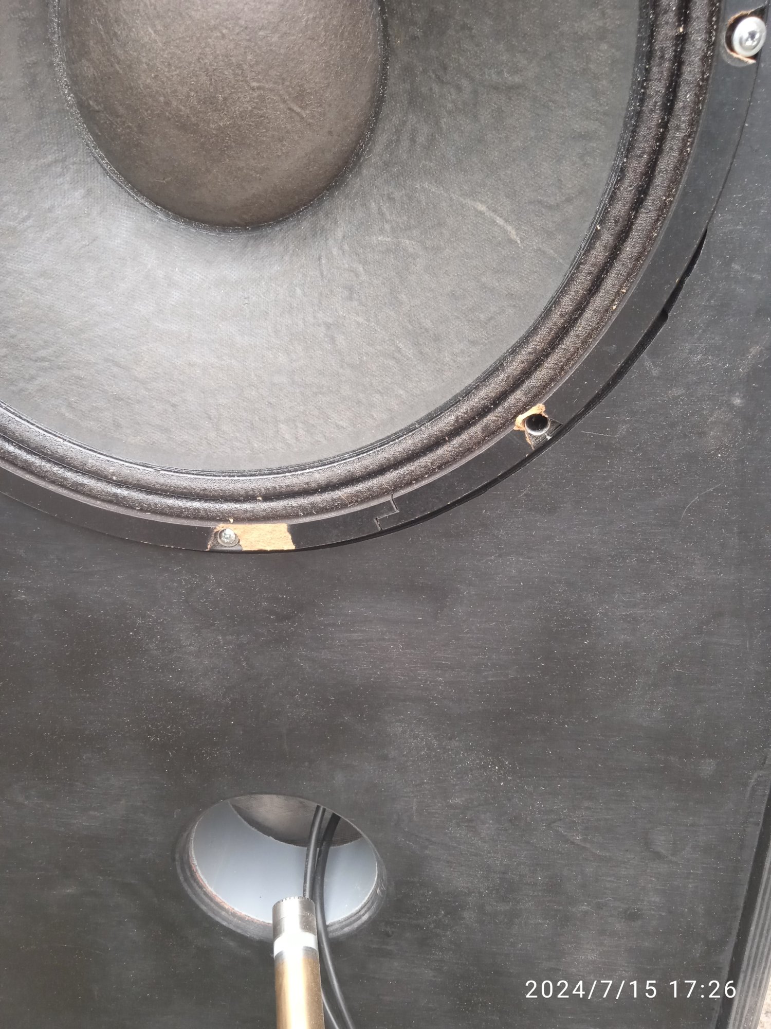

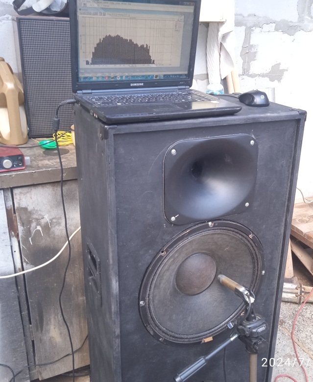

А микрофон к порту если?

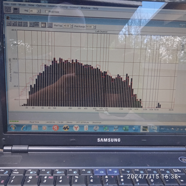

Фильтр НЧ снова включен, как я понимаю жизнь? Если да, то нет. Ничего толком не понять будет.
Да, увы мне, опять с фильтром... Музыку слушал :)
С фазиком без фильтра
Дядя Сергей, покрась с фазиком, оставь на память, потом забей фазик и снова глянь.

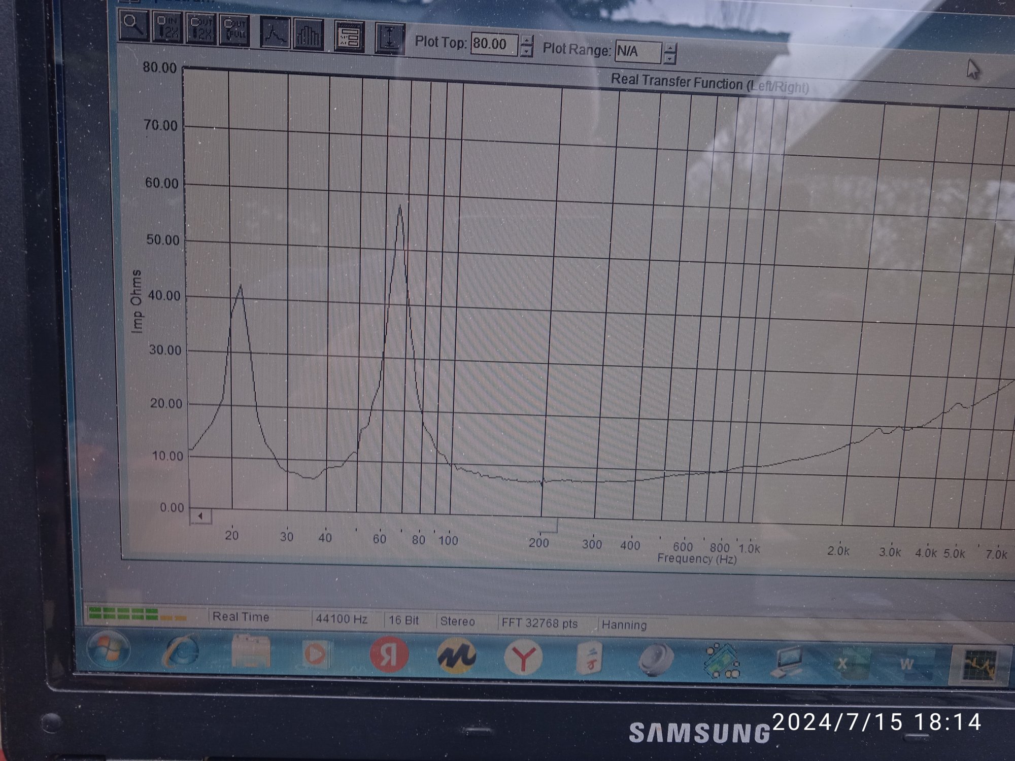

И мне нужна частота резонанса динамика в ящике, то есть пик зетки в ЗЯ.

Выброс на 2-3 килах из-за могучего пупка давится в два приема: цобель ом на 10-12 плюс емкость на 47-68мкф - и параллельно динамику емкостишка на 10-12-22мкф, без фанатизма, чтобы торчок ушел дБ на 10. Чуток останется-не трогай. Иначе звук затянется.

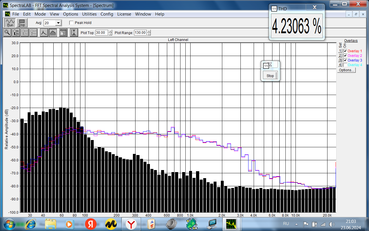

Фазик заткнут (без фильтра)
Красным - с фазиком (прирост на 60-70 до 5 дБ)
С фазиком чуть больше на 60_70 Гц :) жаль заколачивать
Динамик, да, концертный. Подвес тряпичный и пропитанный. Отмыть может немного жижу ацетоном...
С физиком чуть больше на 60_70 Гц :) жаль заколачивать
напомни резонанс динамика в ящике Помню, с инвертором было 70 Герц, там у нас примерно минус три дБ, самое то. оставляем фазика. +like пущай живет))))

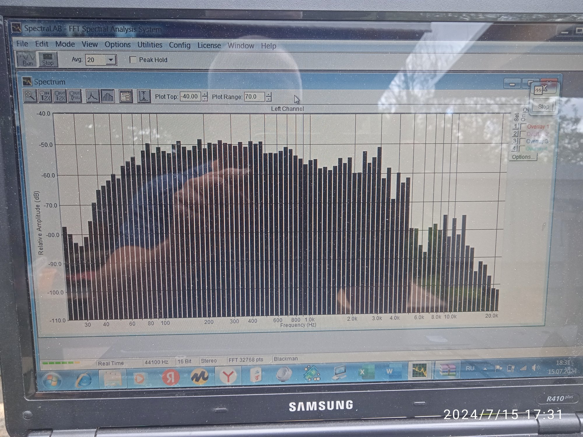

Трубу убрал (только толщина фронт панели)
Зашибись! Осталось поверх этой распальцовки типа Коза - нашуметь АЧХ
И сразу подсказка: АЧХ внизу я снимаю свип-тоном, от 10 Гц до 500примерно, длительность тона беру 10 000мсек, так свип понимает секунды, режим пик-холд, птичка. Авераж 1. И уперед. Потому как шум внизу колышется зверски, ошибка большая.
Когда снял АЧХ на свипе, делаешь её плавным, переведя замер из октавных полос в логарифмик. И все будет оч красиво и ровнее ровного

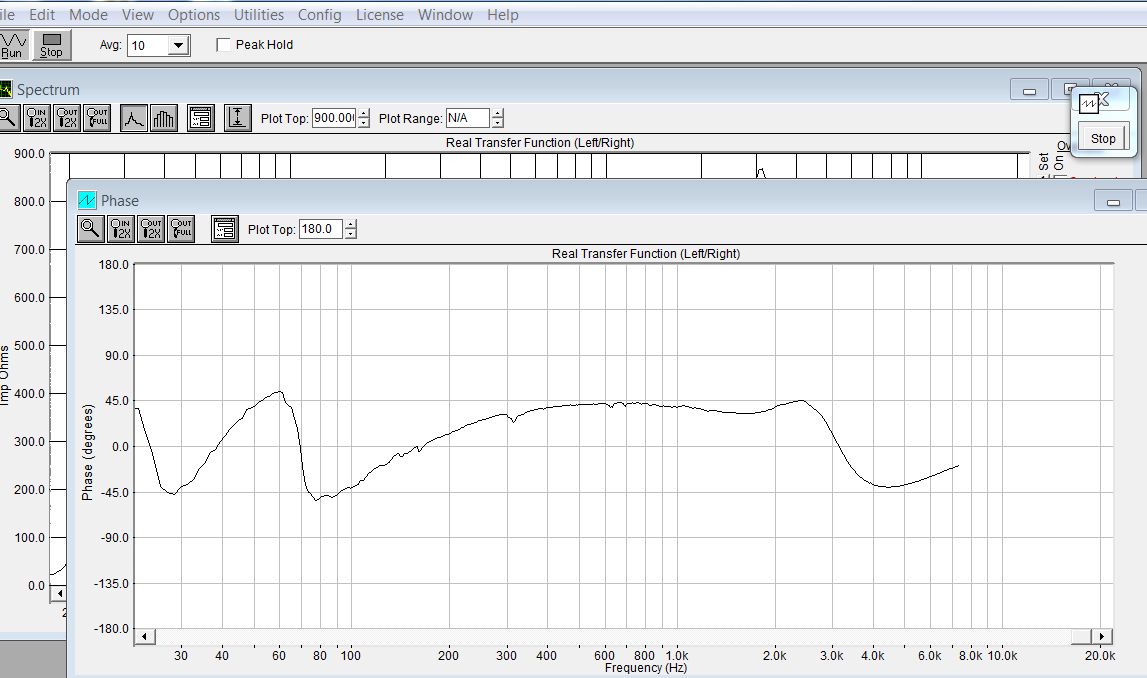

Укороченная труба ( было 50 мм... Стало 30мм)
Да, похоже просто с дырой лучше всего :(
да, похоже что так. Но глянь все же частотку поверх зетки.
Доселе у тебя полка ровная, ни намека на выброс из-за перебора по добротности.
Срез в районе 60 Гц, самое то что надо, суперски. Идеальный вариант для помещения.
