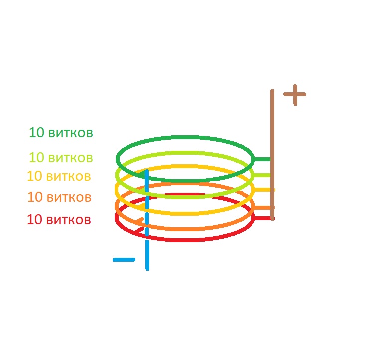

Может можно сделать по 10 витков несколько раз, а начала и концы обмоток запареллелить, пойдёт ли такой вариант?
Активное сопротивление и индуктивность тех намоток будет разное. Нужно одинаковое.
Я имел в виду типа такого
По идее это получится не 5 катушек по 10 витков, а одна с впятеро меньшим активным сопротивлением (все цифры условные естественно)
Нет. Так не надо. По крайней мере с такой намагничивалкой как у меня и ещё у кого-то с форума.

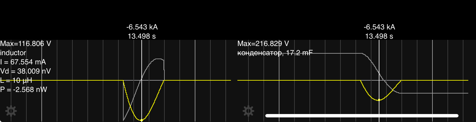

Тупо набросал схему Игоря в симуляторе. Параметры от балды, Да и не важно это, важен принцип.
График разряда:
Желтым ток, белым напряжение.
у меня характеристическое сопротивление контура корень из L делёного на С сопоставимо с сопротивлением индуктора.
Это разве не синус?
На картинке выше разве не синус? Немного кривой, но на пилу не похож от слова совсем.

Те, кто его имеет в курсе, что колебания в контуре из катушки и конденсатора по форме синус. Чтобы форма изменилась - нужно что-то, чего в схеме нет. Там вообще ничего нет кроме тиристора. Он мог бы форму изменить при одном условии: время его открытия нужно замедлить на несколько порядков. А у тебя электролиты, это самые тормозные конденсаторы из всех возможных типов. У меня бумажные, гораздо быстрее, так ещё и напряжение в несколько раз выше, ёмкость меньше раз в 10, и всё равно тиристор быстрее. Поэтому там ничего кроме синуса быть не может. Это в теории. Т.е. ты никогда не увидишь форму кривой импульса намагничивалки.
Далее про форму. Знаешь что нужно сделать чтобы колебания контура прекратились? Правильно: нужно разомкнуть цепь. Тиристор сам закроется как только на нём прекратится напряжение, точнее снизится до минимального уровня при котором это закрытие происходит. Но не сразу, потому что тут опять в дело вступает всё то же самое время. Закрытие наступает через промежуток времени указанный в спецификации, сейчас все параметры в свободном доступе, каждый желающий может посмотреть любую модель. Пока тиристор не закрылся колебание продолжается, синус переходит через ноль и растёт в обратную сторону, на сколько вырастет - зависит от параметра упомянутого выше, а в это время обратный импульс немного размагничивает магнит в индукторе, чем больше успеет вырасти, тем больше размагнитит.
