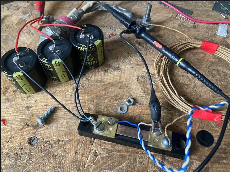

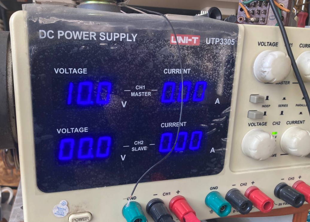

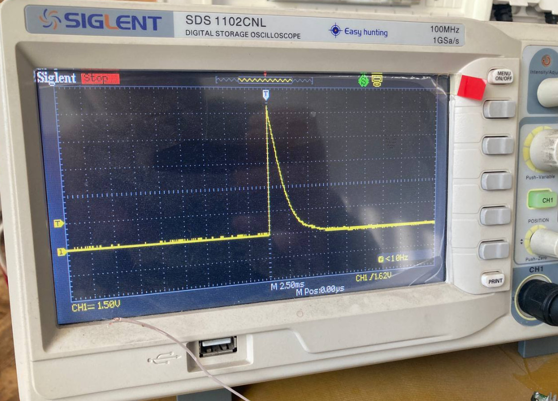

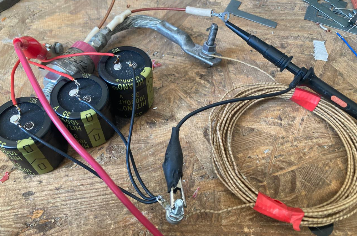

Набросал макетик из "говна и палок":
Накопительная батарея, 30000мкФ, тиристор и индуктор.
Источник тока, для зарядки батареи
Разряд батареи на индуктор.

В уменьшенном виде макет установки для импульсного намагничивания ферромагнетиков. Всё предельно наглядно, и даже с осциллограммой.

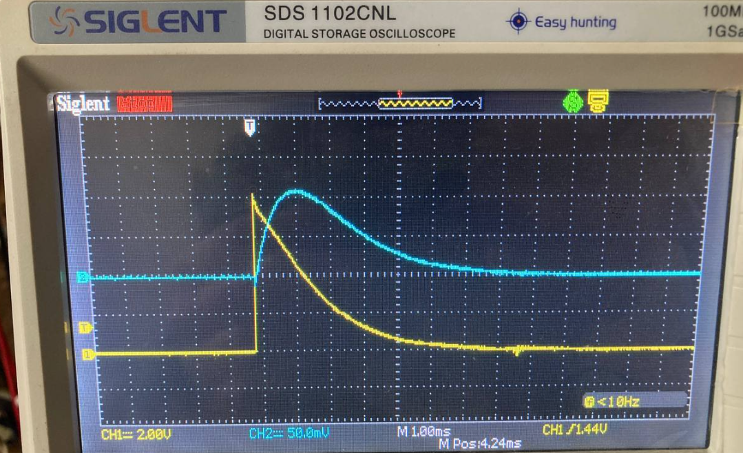

Для удобства добавил шунт.
Желтый - напряжение, голубой - ток

Правильно: нужно разомкнуть цепь. Тиристор сам закроется как только на нём прекратится напряжение, точнее снизится до минимального уровня при котором это закрытие происходит.
Ты плаваешь в понимании работы тиристора.
Пока тиристор не закрылся колебание продолжается, синус переходит через ноль и растёт в обратную сторону
Вернемся к вопросу, где синус который переходит через ноль и растёт в обратную сторону?
Ну ты и тугой:

Зачем Вы показываете фото с какого-то осциллографа? Это не линейка, и даже не весы, он цифровой, и потому - все его показания - фейк и компьютерная симуляция! :) И вообще - маловата у Вас батарея конденсаторов, вот если взять побольше, то, возможно, ЭДС самоиндукции и вернёт обратный ток через тиристор (один раз), но это не точно :)
Ну да, есть такое подозрение, что окажется всё дело в полярных конденсаторах, а нужны неполярные бумажно-масляные (по теории от рутковского).
Где то я уже слышал такое, у того же поклонника рутковского, он же On1y, тот так же сказал что у меня аудиозапись не того года выпуска, мол 1986-ой не подходит.
Какие еще колебания?
У любого контура есть колебания. Поговорите с радиолюбителями - они расскажут как их частоту посчитать.
Плавная зарядка, а дальше разрядка одним импульсом с мелкими пульсациями на остатках.
Может Игорь расскажет про пульсации на останках? Это колебания или уже нет?
Никто не мешает взять аналоговый осциллограф.

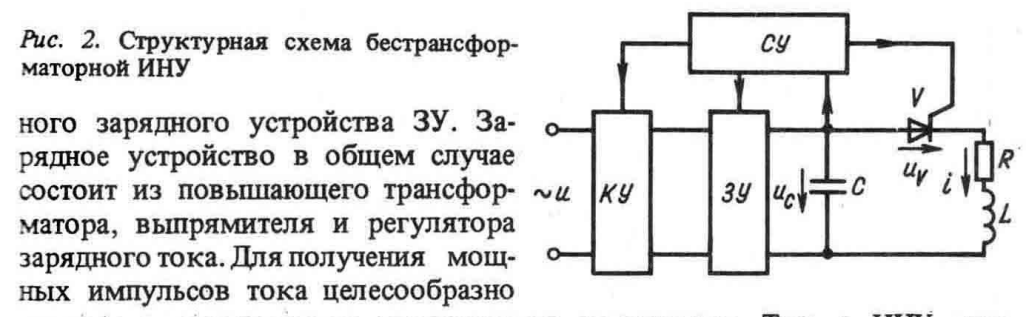

Так всё таки, какой колебательный процесс происходит в схеме:
О каком синусе идет речь?

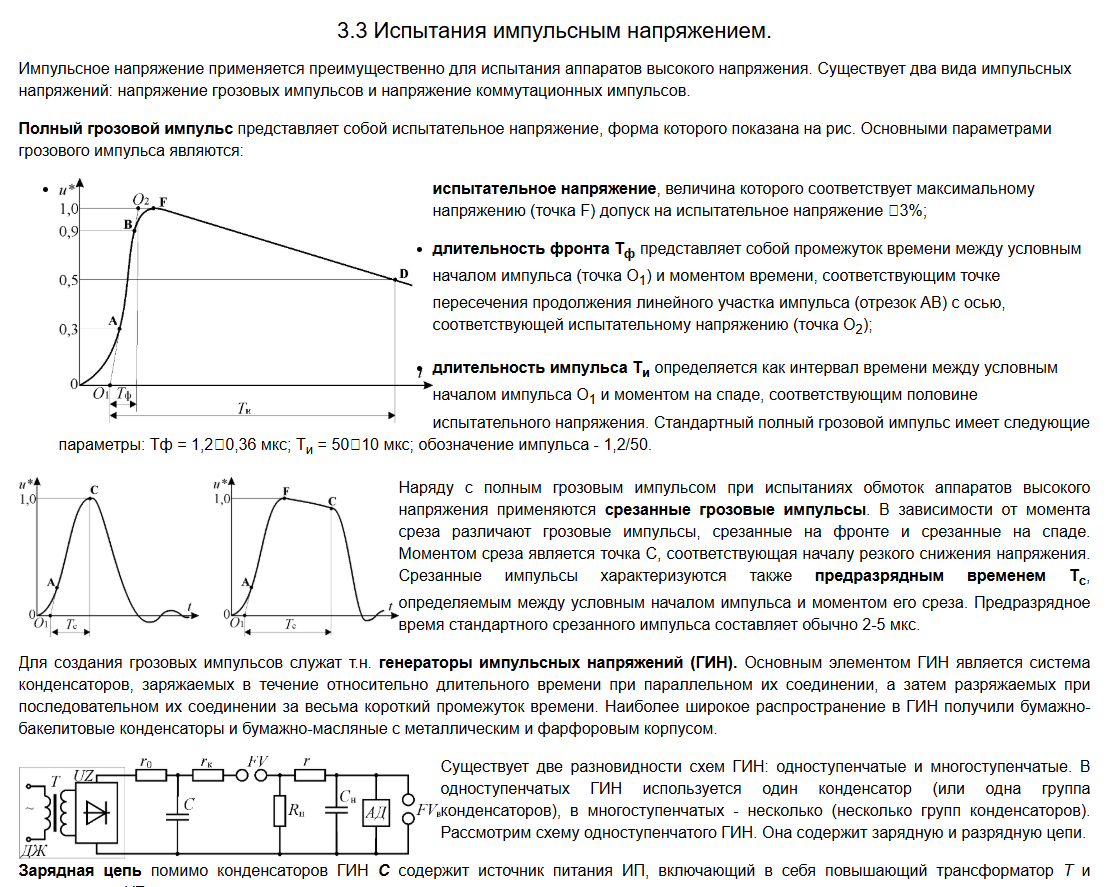

Кстати забавный технический момент. Из за таких как рутковский, которые где то что то слышали, но не до конца понимают о чем это, а самое главное зачем. Пришлось однаждый строить грозовой разрядник, для установки 50кВ, так как приехали "специалисты" которые в книге "СОУ-Н Норми Випробування Електрообладнання" вычитали пункт, что результат проверки электрической прочности изоляции электромашины удовлетворительный если она (эл.машина) выдержала грозовой разряд :) Чем то напомнило рутковского и "Виноградова Э."
Хотя в той же книге написано, ввиду сложности повторений, и нестабильности результатов, применимо повышенное напряжение промышленной частоты 50Гц, и далее таблица.
Так вот, пришлось строить грозовой разрядник, настраивать зазоры, собирать по всему миру маслянные конденсатора на 16кВ, соединять их последовательно, что бы выйти на заряд нужного напряжения. И это всё из за полной некомпетенции "специалистов" которые закончили ПТУ на механизатора, и подумали что если им досталась должность энергетика, то они теперь всё знают автоматически.
P.S. А вооще идея интересная, с грозовым разрядником и намагничивалкой :) Главное что бы межвитковая изоляция индуктора выдержала такой фронт тока и напряжения.
