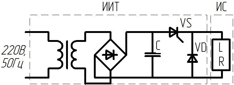

Поменяйте на лавинный ТЛ. Либо такие оптопары в параллель штуки четыре. У меня есть подобные оптопары на 80А. Бэушные. Надо - вышлю!
Вопрос как их с гарантией синхронно запустить?
лезть в кВ не хочется)
Поэтому мы с товарищем, верней он, а я следом, остались на переменке в 220 вольт (на постоянке немного выше) лишь увеличивая емкость батареи кондёров. И да, товарищ заряжает батарею емкостей через один диод. Пробовал мост - отказался.

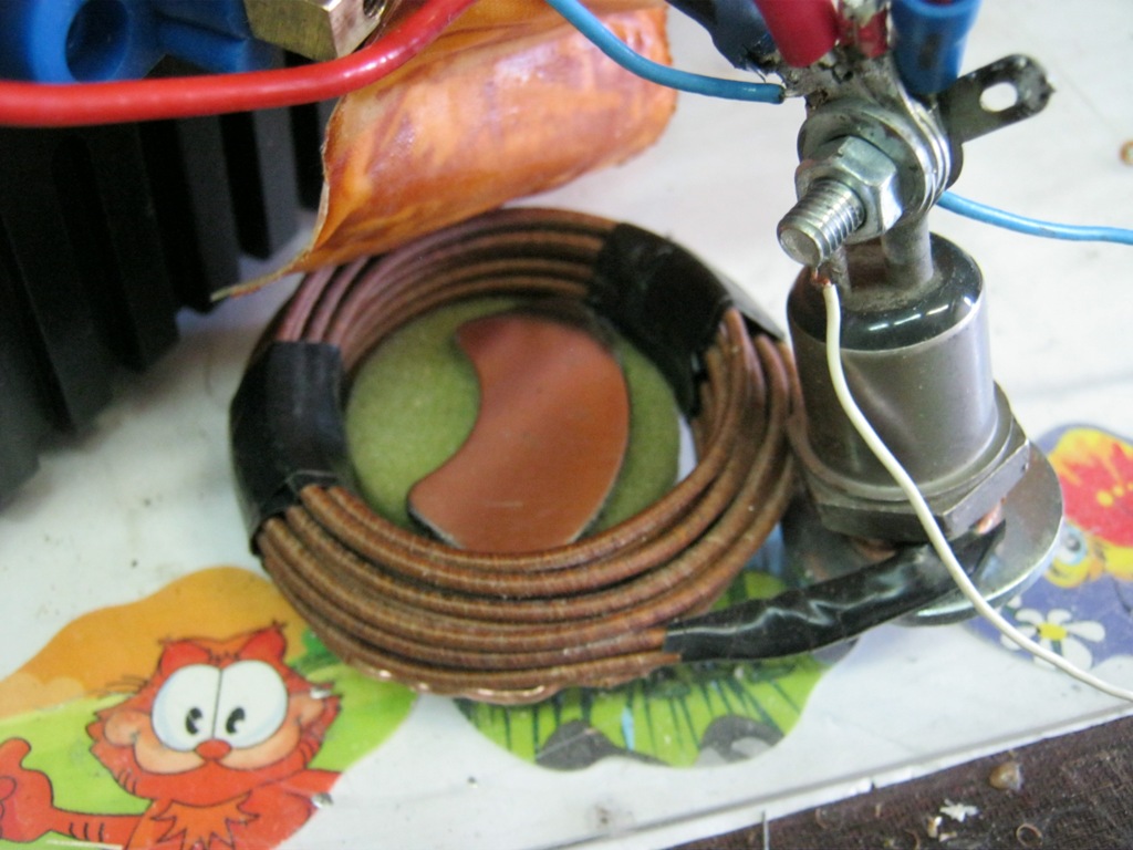

Сделал мелкую катушку-индуктор бифиляром в три провода. Тиристору каюк пришел. намагничиватель3 002.jpg
Удвоитель на двух диодах. Для мощного импульса нужен ТОК. С тиристором проблема. Пока нашел на 500А таблетку. Для неодима даже не мечтаю.

А вот что огорчает, что ТС161-200 оказался пробитым
Так я и не применил его-он же дохлый)
Так и я не о том, что Вы спалили его...
А других вариантов пока и нет.

Параллельно, это с выравнивающими резисторами надо , но резко снизится импульс.
Дубль два - тоже не удачен. ТС161-200 открывается и плаааавно разряжает батарею...:unsure::unsure::unsure:
А разве может тиристор/симистор плавно открываться? Может, плавность чем другим вызвана?

Для импульса полупроводники не самый лучший вариант, в чем Вы уже убедились, плавкая вставка тоже хз, сгорит не сгорит , выдаст максимальный ток или нет. Остаётся КЗ через контактор плюс диод). А как собраны промышленные установки? может их и взять за основу. Там всё уже придумано за нас.) самое главное диод параллельно катушке.!
В промышленной диода не было, только тиристор и батарея 1000.0х300в два или три этажа не помню. Тиристор вроде лавинный.
