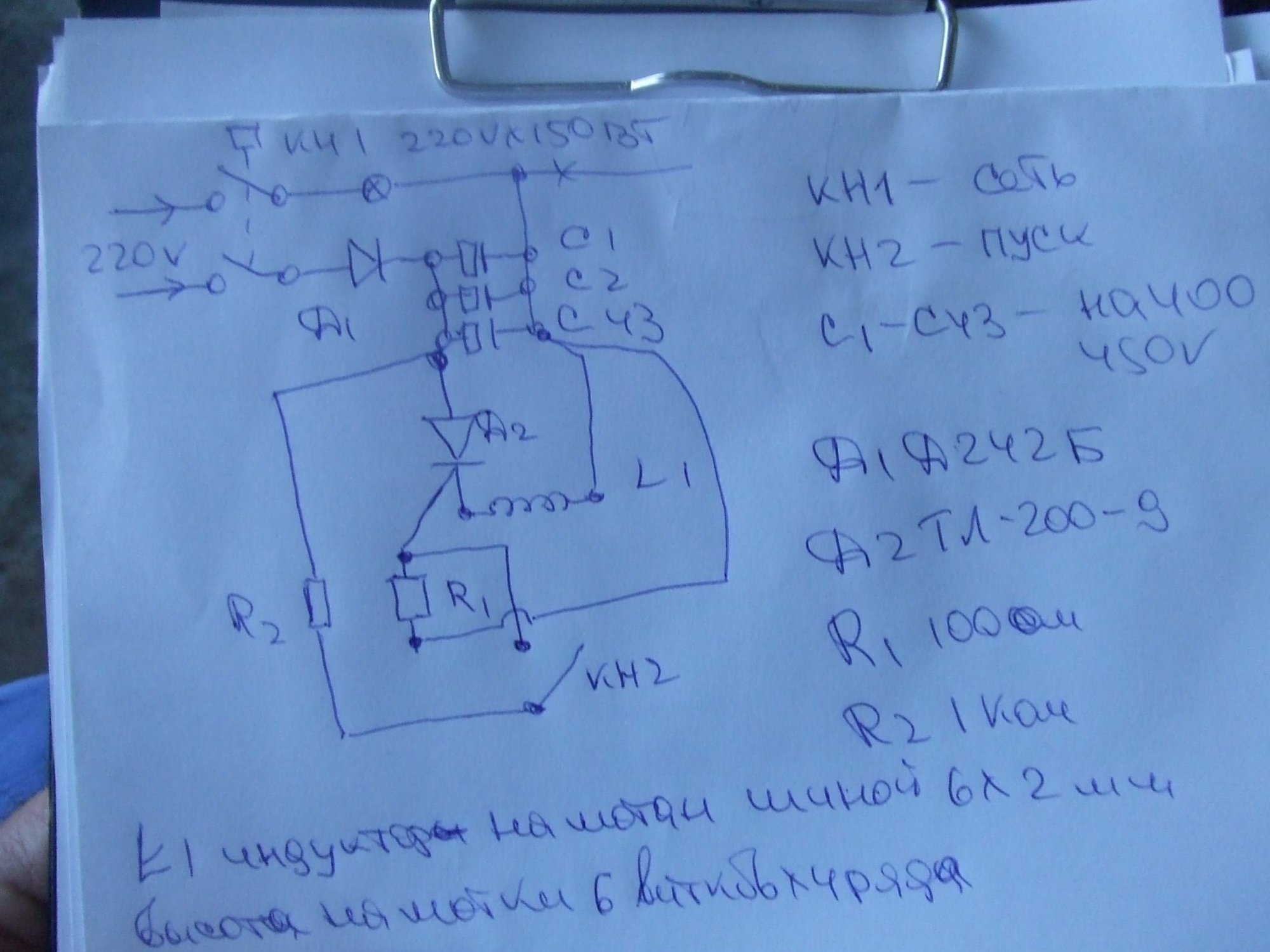

Да схема эта для намагничивания отвёрток. Где её описание? Там диод может и необходим из-за катушки с большим количеством витков.

Тиристор нужен, он при обратной полярности закроется сам.

ТЛ, который я раздобыл, именно такой, какой на схеме. А она работоспособна уже много, много, много лет. Даже с индуктором для намагничивания ферритовой МС от 75ГДН и ей подобным. И никаких бл.. диодов к индуктору (любому), ни последовательных, ни параллельных. Могу выслать.
У вас симистор ТС161-200 в схеме, как я понимаю, он в обе стороны работает.(
ТС171-250 Он может работать в обе стороны. Нашел у нас объявление о продаже ТЛ4-200-10. Пробую договорится о приобретении.

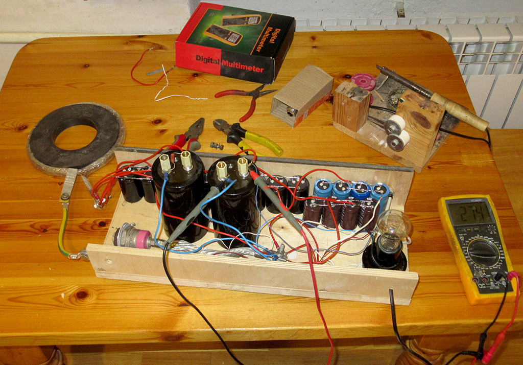

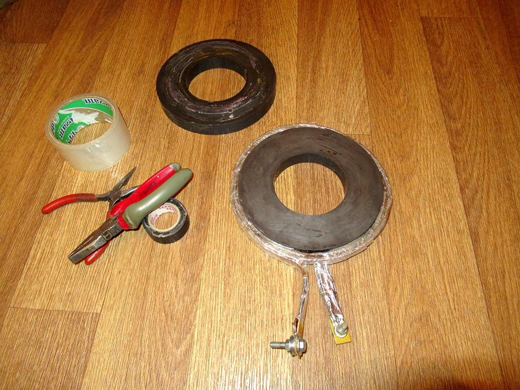

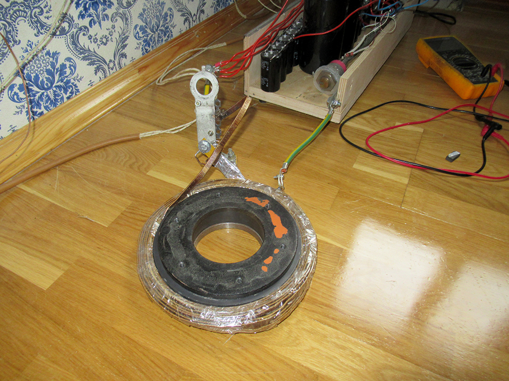

Подарили пару полуразмагниченных 17см магнитов на эксперименты. Вчера доделал петлю_индуктор. 3 витка 5 проводов в параллель. Осталось собрать установку для дома и запытать её.

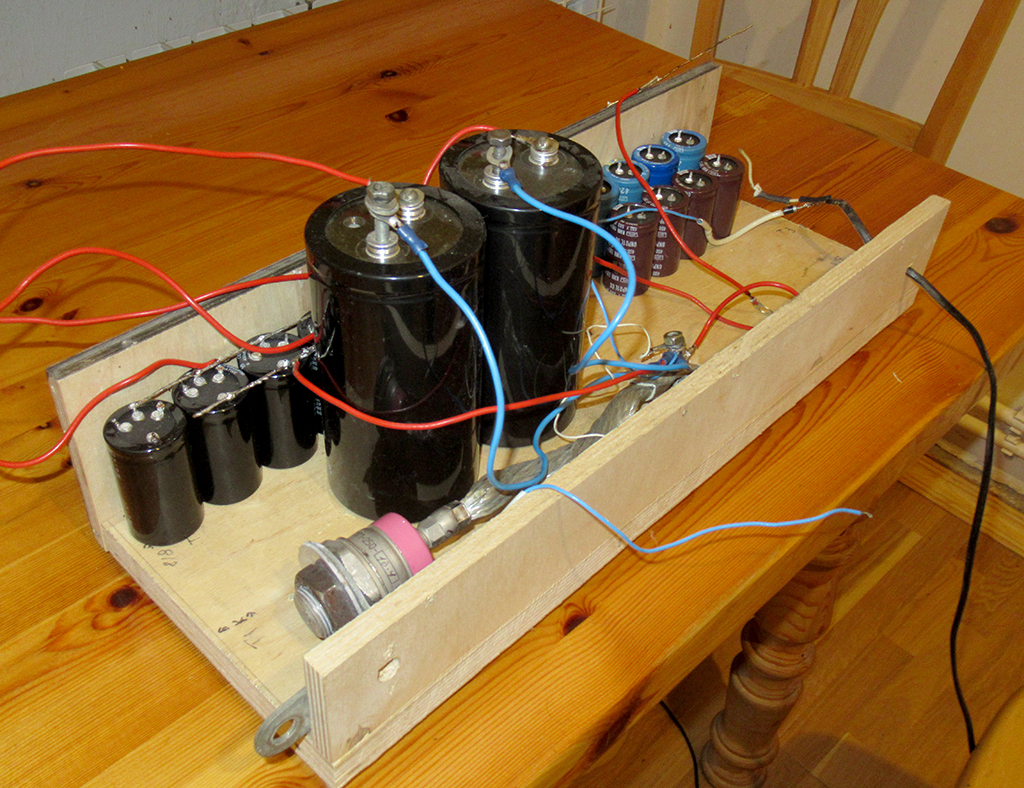

Первый запуск! 19 тыс. мкФ/328 вольт.
Он же последний на сегодня. Тиристор пробило:( Где то 1 см от внешнего диаметра перемагнитило.
Я бы витков 30-50 сделал шинкой. Тиристор на такую катуху не найти, да и конденсаторы жалко.

Индуктор проверен в работе на намагничивалке по схеме из #138. У меня её аналог.

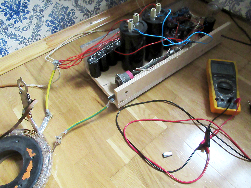

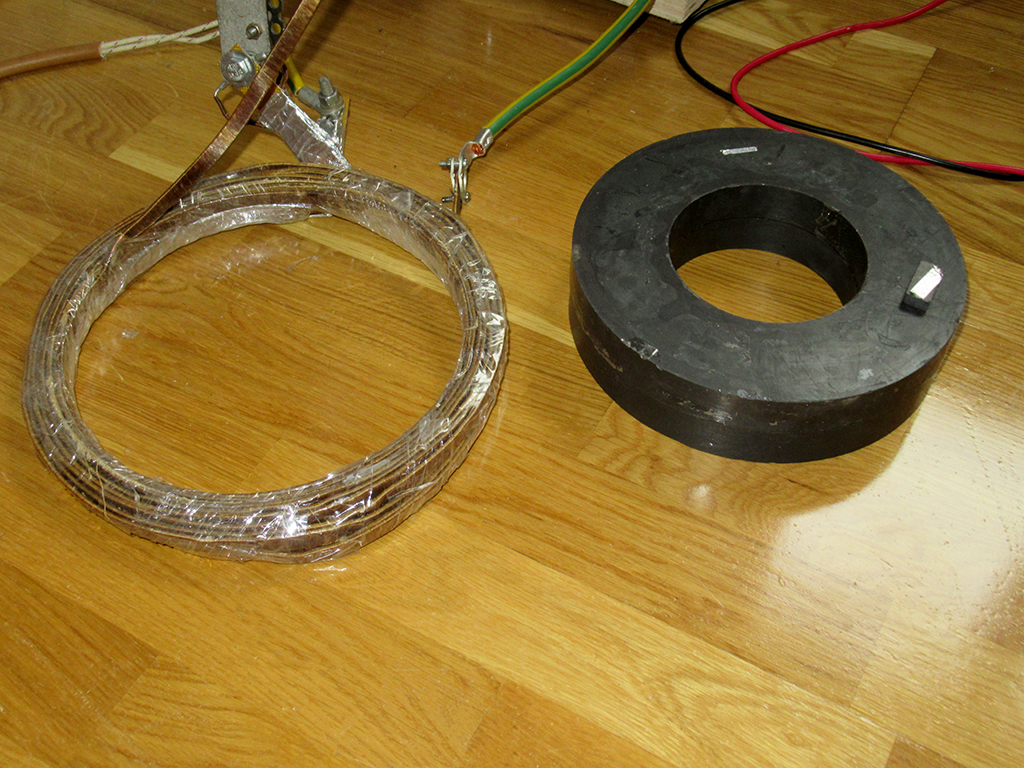

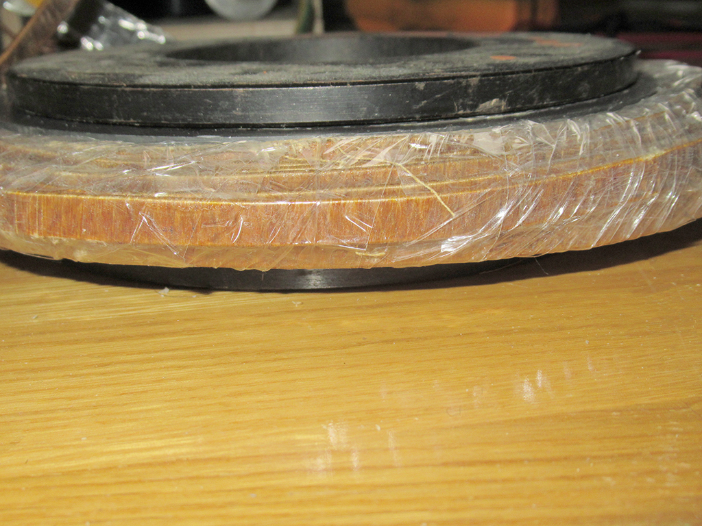

Получил от Сергея Русакова тиристоры и медную шинку. На скорую руку смотал индуктор. Соединил старую петлю с новой. Получилось два ряда 6+5 витков. Как раз по толщине (высоте) магнита. Пробитый ТС заменил на ТЛ. Намагнитил оба 17см магнита :)
С железом и без оного намагничивает по разному. Мне больше понравилось с железом. Т.е. лучше всего намагничивать готовые МС, перекрывая зазор.
Ещё раз огромное спасибо Александру ака Aleksandr VIst за конденсаторы и Сергею Русакову за тиристоры и медную шинку!
А то я бы ещё очень долго добирался до нужных результатов.
