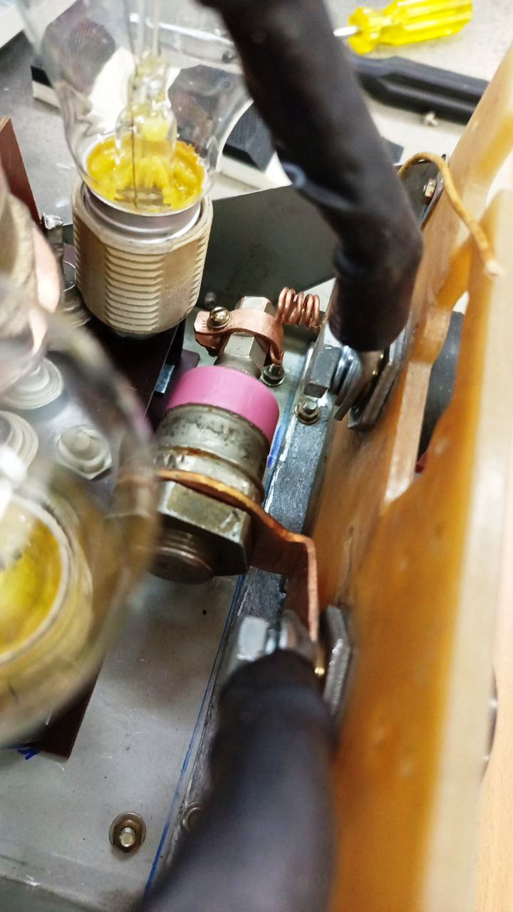

Тиристор можно на пробу поставить и этот, но скорей всего не выдержит ёмкости 20000-21000мкф, если только ёмкость уменьшать или искать таблетки на 630-800А.

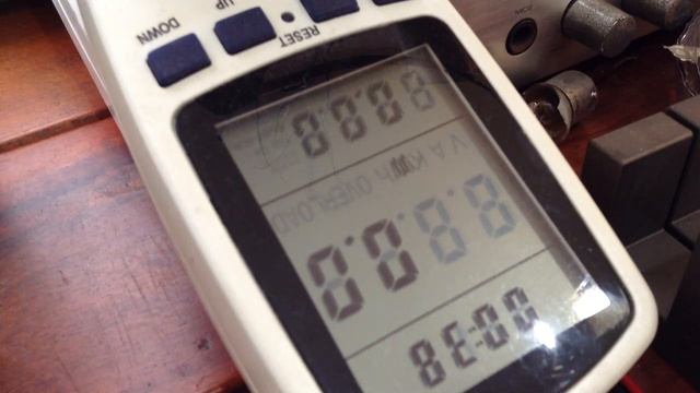

Испытать установку в безопасном режиме при входном 22 в ,измерить ток импульса , умножить на 10

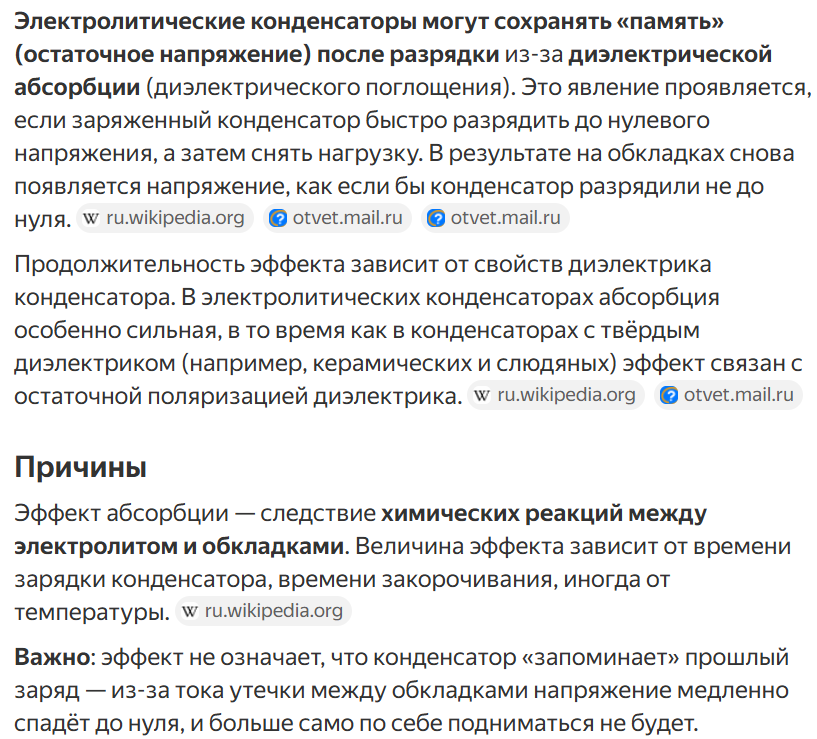

Добавлю мыслей на вечер: работа с накопителями энергии в виде не полностью разряженных конденсаторов может быть опасной
Правила ТБ при работе с электроустановками никто не отменял, но откуда взяться остаточному напряжению в контуре емкость- катушка, с околонулевым сопротивлением данной катушки?
В конденсаторах может оставаться напряжение, зависит от длительности нажатия кнопки и ёмкости конденсаторов.
Где напряжение?
про которое я спрашивал?
Какое напряжение остаётся на конденсаторах после разряда на индуктор.
Напряжение-то сколько вольт? Которое остаётся. Или его не остаётся? Как узнал что оно там вообще есть?

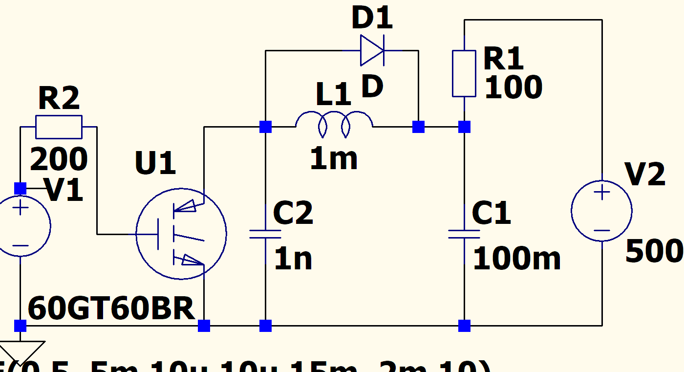

Два параллельных процесса, линейно нарастающий ток в катушке и экспоненциально спадающее напряжение на конденсаторе. В остатке имеем импульс тока через катушку, с вариантами его поведения, в зависимости от обвески разрядника. Где-то видел осциллограммы , реальные. Возможно, в начале темы.
Ни куда ток не вливаем, мы просто коротнули конденсатор через линию задержки смотанную в катушку.
Коротнули конденсатор без тока и напряжения. Ну, ясно. Я всегда так делаю.

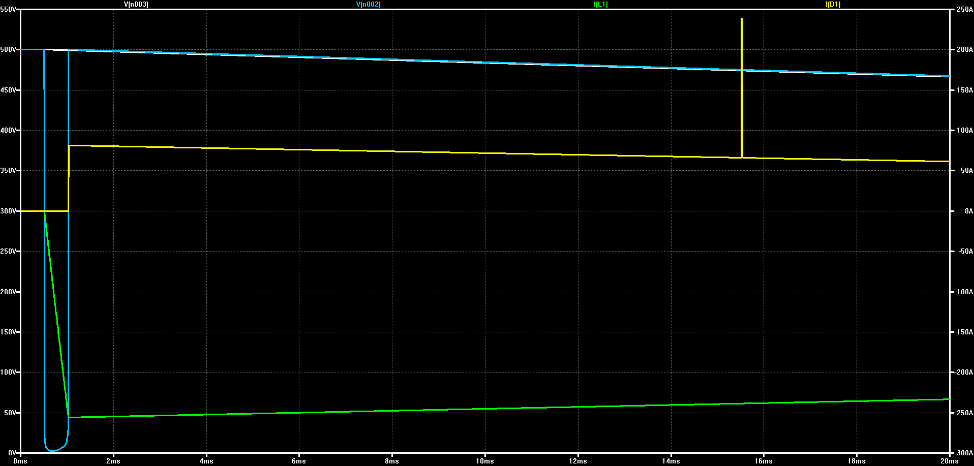

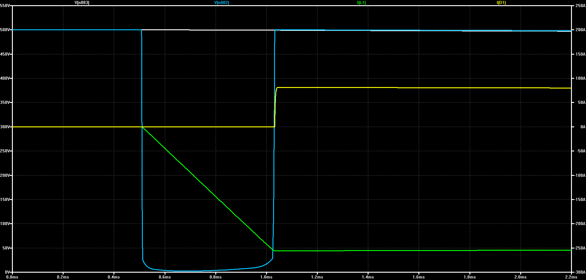

Белый: напряжение на конденсаторе.
Зелёный: ток через катушку.
Жёлтый: ток через диод.
Синий: напряжение на стоке/коллекторе коммутатора.
Основное действо происходит за 0,5 мс: катушка заряжается током.
Синяя линия: вниз-вверх, зелёная токовая - вниз.
Это при длительности импульса запуска транзистора 15 мс.
По истечении 500 мкс катушка начинает отдавать ток в диод, и тока там много: всего втрое меньше закачанного. Без диода полезный зелёный ток заканчивается гораздо раньше, значит, диод нужен.
Это без сердечника. Если в катушке будет железо, возрастут индуктивность и длительность зарядки катушки, а также вихревые потери в сердечнике в момент высоких скоростей нарастания тока. Возрастёт индуктивность - надо повышать и напряжение для получения большего тока.
На показанных длительностях процессов напряжение на конденсаторе почти не меняется - за счёт большой его ёмкости.
Полезный зелёный ток длится достаточно долго. Спад тока до полного нуля - порядка секунды. Лень считать, и так всё ясно.

Мультиметр столько показывает на полной зарядке. Соберёте - может и у Вас покажет где-то рядом.

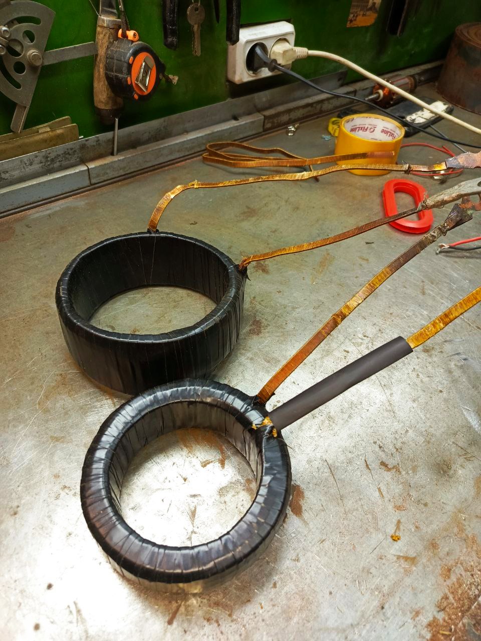

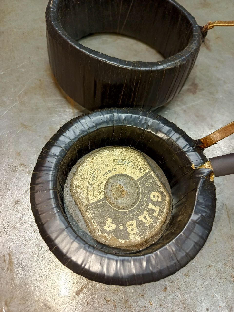

индукторы намотал:
