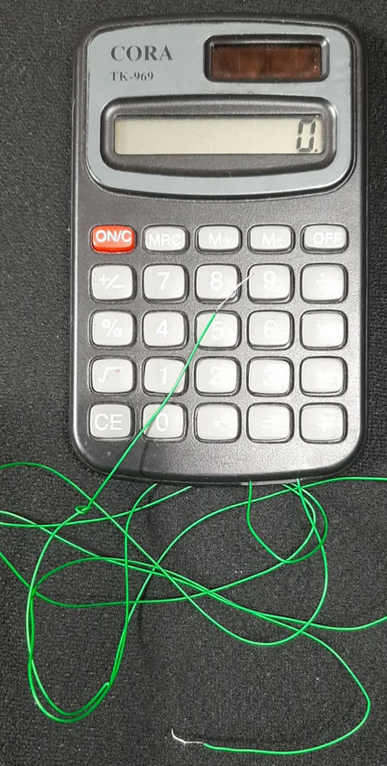

Самый простой счетчик - это геркон, магнитик и старый калькулятор. Геркон проводами припаиваем к кнопке "=", магнитик на вал. Перед намоткой на калькуляторе набираем 1+1 и поехали мотать, инкремент на 1 с каждым оборотом. Память есть, количества разрядов на дисплее хватит на весь провод в доме, посчитать что-нибудь можно, удобно.
Так когда-то и сделал, отлично работает

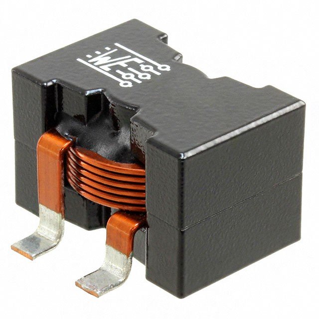

А кто знает, как вот такое наматывать? :)

Ссылку в студию на намоточный станок от китайских рукожопов.

Набираем, например, 99999 - 1 и поехали мотать, обратный отсчет, можете проверить даже на калькуляторе Windows (щелкаем по кнопке "=").
Так назад обычно нужно когда что-то пошло не так - отмотать 5-10 витков, исправить ну например перехлёст, далее снова мотать вперёд.
Таки ж все работает, проверьте. Например, у Вас на калькуляторе 258 витков, нажимаете - 1 и отматывайте, пойдет декремент. Я не агитирую за данную конструкцию, просто делюсь опытом, очень удобно получается, проверено.
