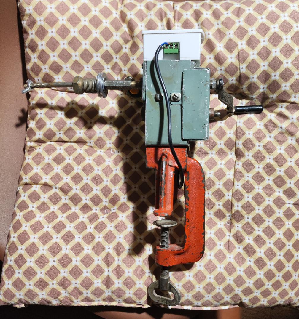

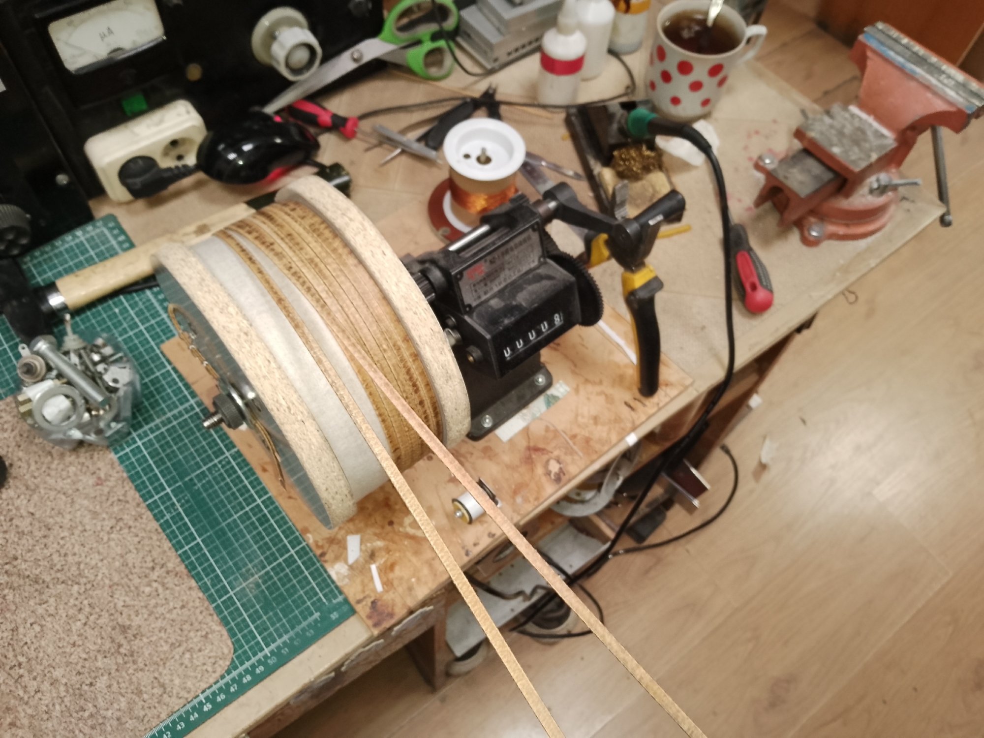

Один из моих намоточных начала семидесятых изготовления. "Счётмаш" по цене чуть больше семи рублей. Счётчик на четыре цифры. Крайняя правая на красном барабане делит оборот на 10 частей. Подарили мне его году наверное в восьмидесятом. До момента дарения станок наяривал в обмоточной электростанции. Вся мелочёвка его была. По сей день станок жив и здоров. Начиная от кончика вала и до красного барабана счётчика.
Так и есть. Гладкую оправку пусть применяют СТО-шники.
У него медный лоб! Доказательства не приемлет.
Голая, с пазами оправка и всё тут.
Но и это не все, не расходитесь. Он ещё своё слово скажет!

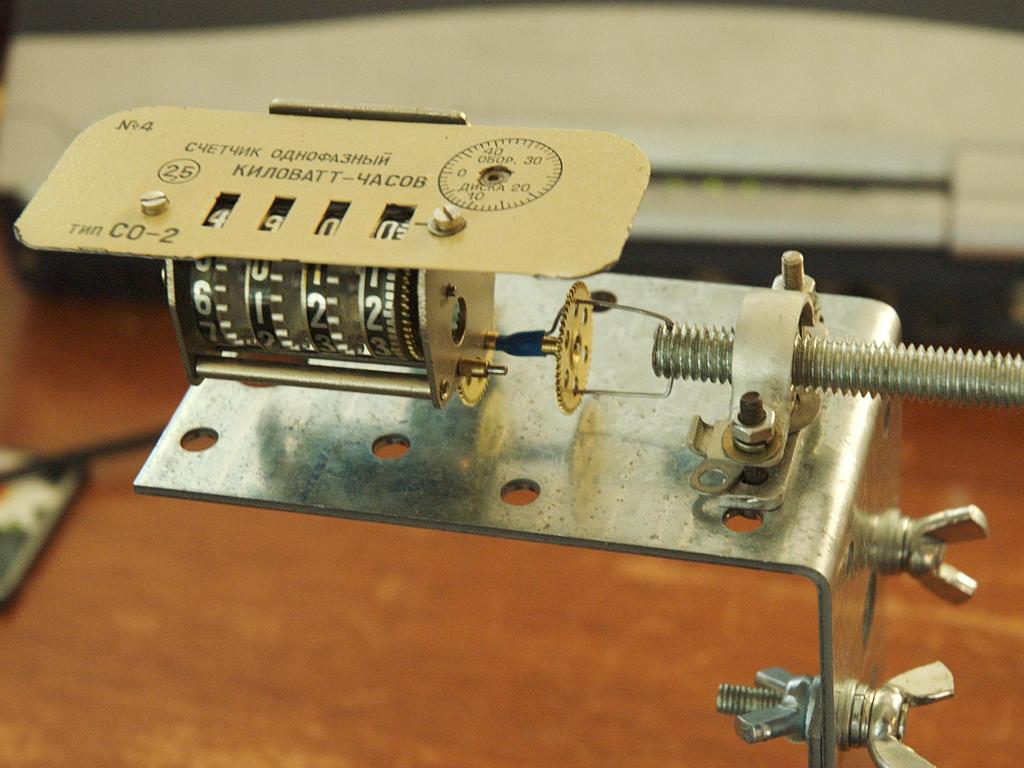

А подскажите-ка как реализовали?
Из счётчика (из шестерёнки) торчат два стальных усика с загнутыми концами (как если бы там прямоугольник разрезанный), в конце оси - сквозное отверстие - счётчик заводится усиками в отверстия оси и крутится вместе с ней.
Вот так - https://masterspammer.livejournal.com/190545.html - ну и см. фото.
Отличная идея, спасибо! +like

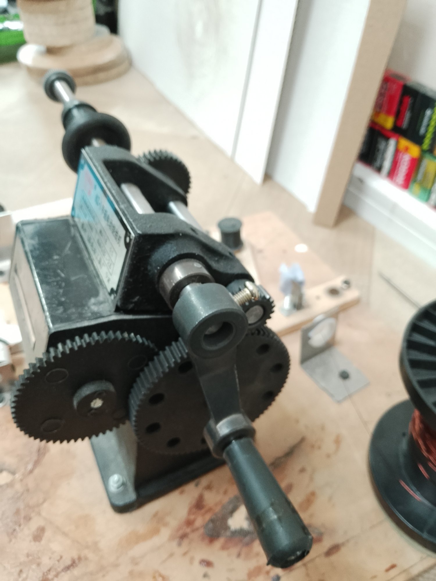

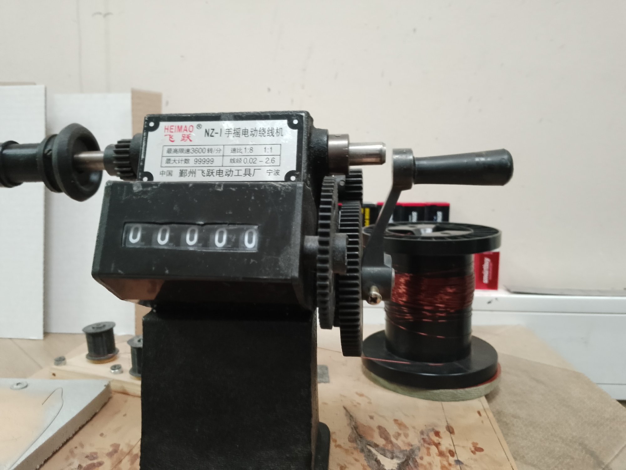

До этого не имел опта работы с намоточным станком, так что сравнительную характеристику дать не смогу, по этому просто свои мысли и наблюдения.

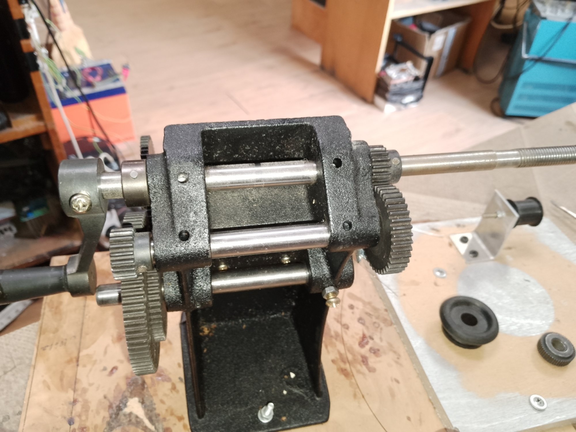

Основа - вроде как чугун, или какое-то литьё, тяжёлый.
Остальное - валы, шестерёнки и прикрученный к этому механизм счётчика. Конструкция проста и примитивна.
Счётчик работает чётко, нареканий нет. У валов есть какой-то микролюфт, но не критично.
Изначально ручка установлена на вал 1:8 - там всё норм, но попытка переставить её на вал 1:1 вызвала некоторые трудности.
8jHo2tZfd3vCwYpPg8lQV1JsSv4nN7x7VN4YnOASHQmAiHin35bsskntP_ZEtJQ_jtVU2U9QyVKXqQ7qRfP5TxRh.jpg
Валы не на одном уровне.
QqAObMIetR-2Xkj7drZGKXwM6ItKmrGfZfs_0LAQU6xZpZwzzAcqn5ISNh3KbcQXwW3N8SjTXZ0L6_9BH6hdRCzH.jpgUp2kxNpfWx_0oTtZcp4Cy9TnXHYtOFxcCltLjZ9copEBolwxWPseUdNVHjWbSj6HNngUV7K5pBXJPnuM2EThZhEw.jpg
При установке ручки на вал один к одному - ручка упирается в вал один к восьми.
Пришлось сдвинуть на самый край и затянуть, вроде держится но не нравится.

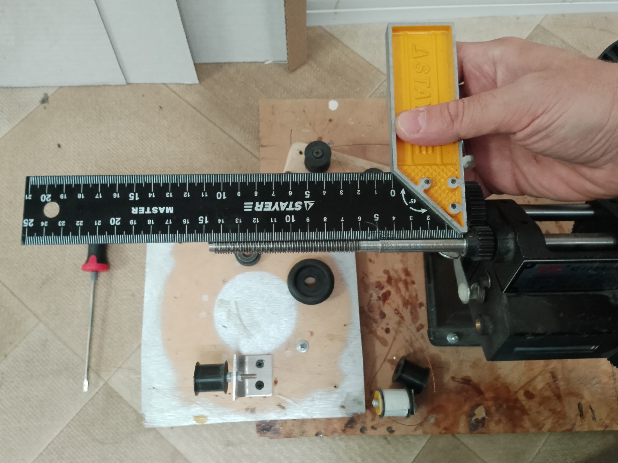

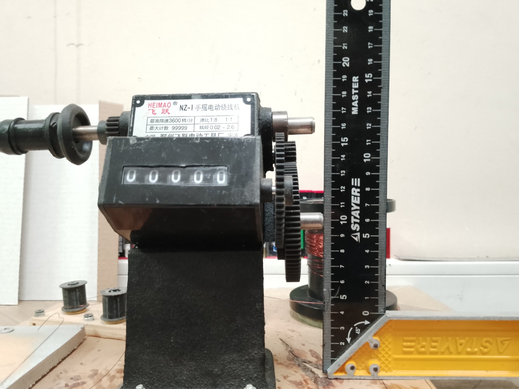

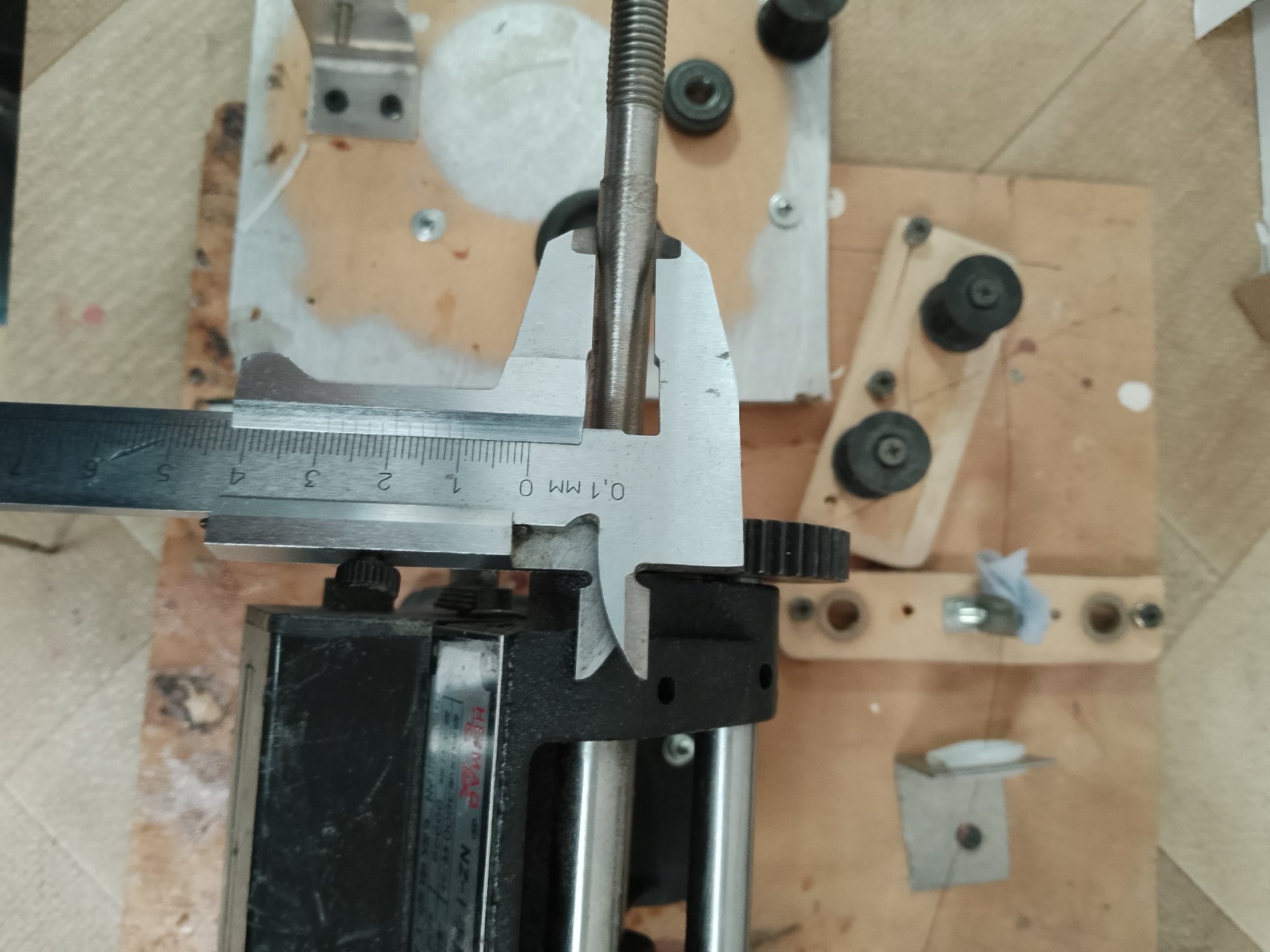

Диаметр основного вала 9.5мм
7pk-qHgCRrK282Tjx0PYfeHz2rGALOZgt4uxTQwtnLKfqTpHkfwc5hpyzmp4rbwKgwj2yuO-uw3cDw0rSLaMUPRO.jpg
Длина - наглядно

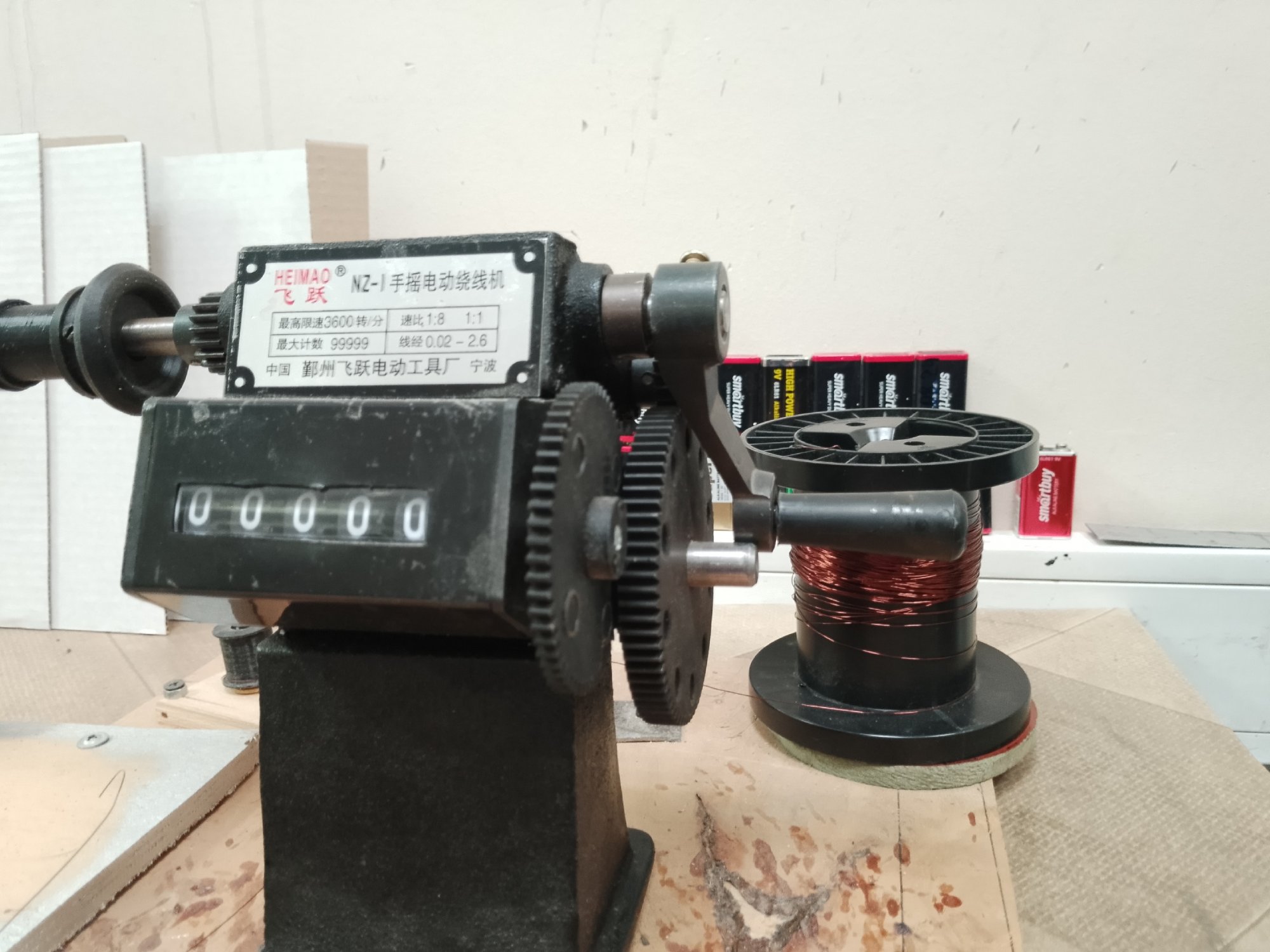

_KgU_BtxKyQ5BY130rEUr7hqL_lXNB1nW2Do_XDCApPC37H30PUjEA798B5bzuPwuDjl9R2tA3kzoZ1rC7k3CKld.jpg
Вид сзади
d014QPJ4-OE53vwRF7u-oNk74bls6nK5DWroYsffGdxK70dl517KfJbZZ91PoOEhc24vf9da8m9YHvsfxc7ia0Be.jpg

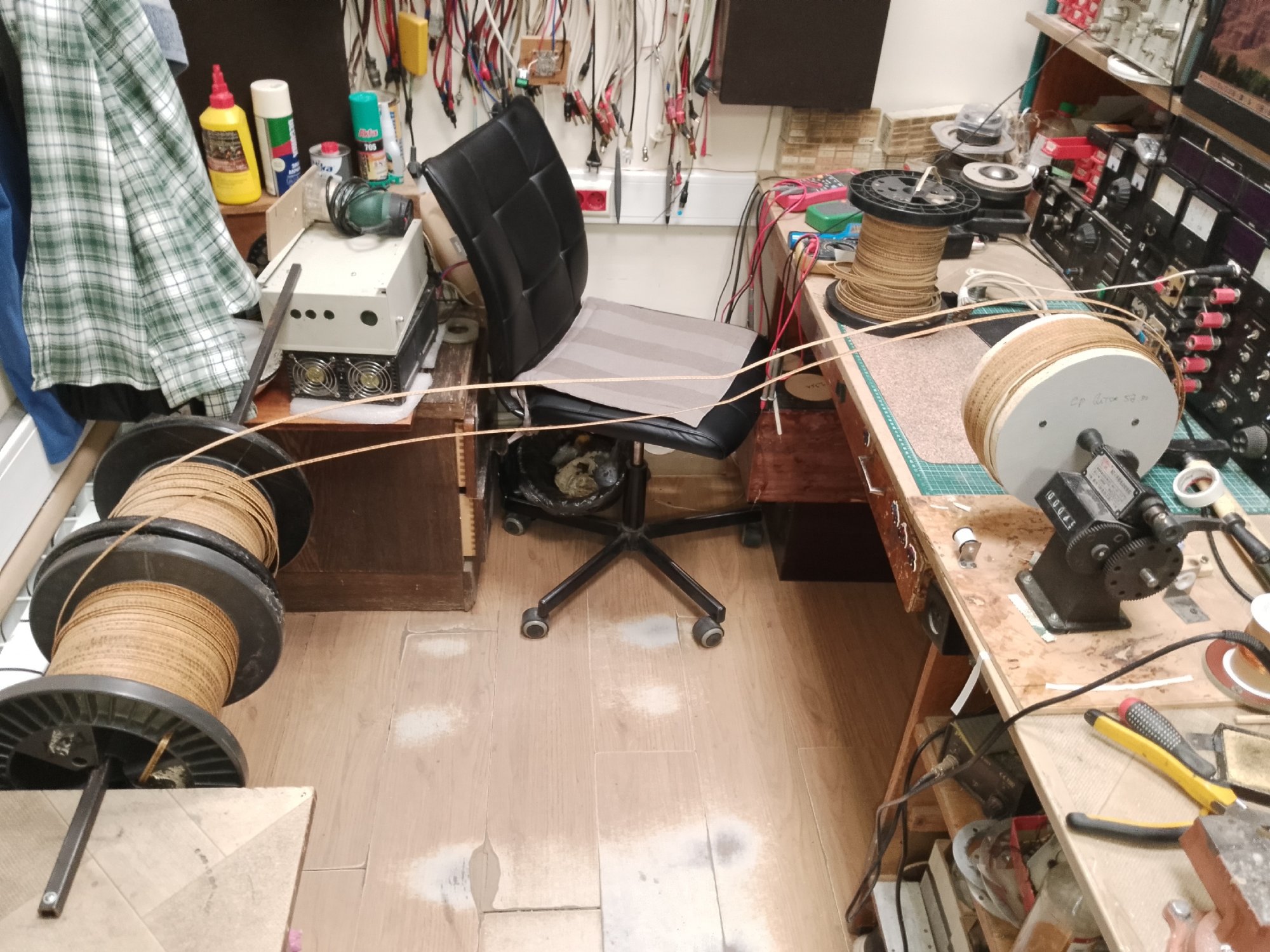

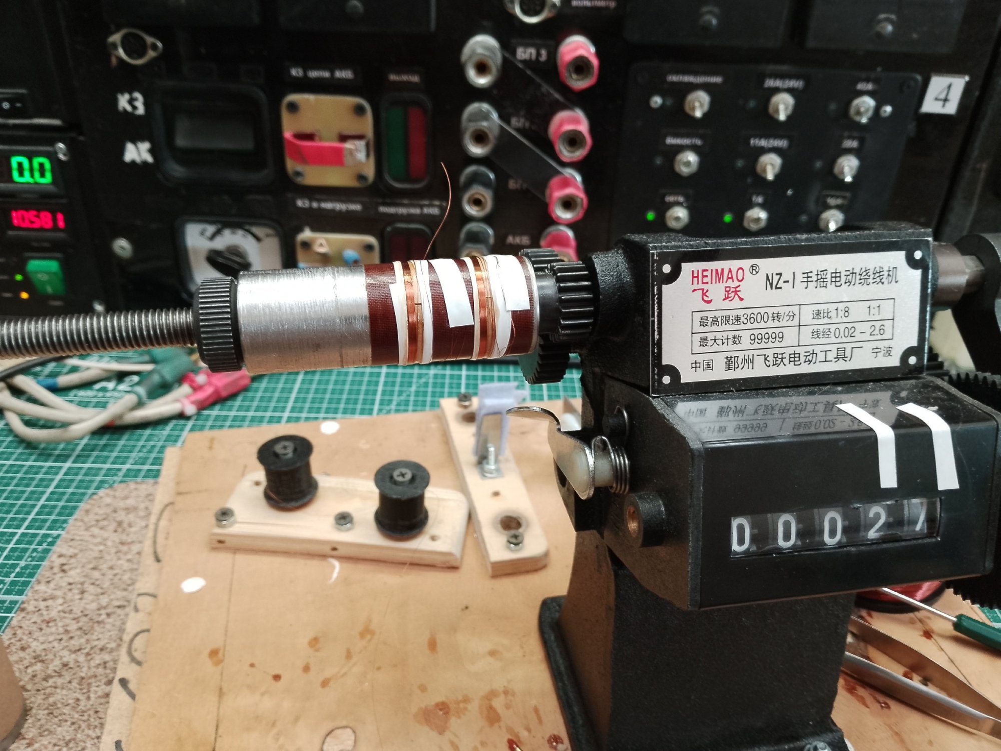

Что ещё сказать - мотал проводом 0.08мм катушки для дюймовых пищалок.
Мотал индуктор для намагничивателя двойным 5.6мм, диаметр - 170мм чтоли..
-EliXqfuYG5aQfB2nSa32n7wfSAdcfA1CF0ad3aOqQHbzcOJHJqMPHiq-gKlty_79kKHREOZDPIrXDs_QRFW9qvi.jpgMuvks0nn43eA8HFjLXHbwWIiVr40scJTG9qSga1DWR_XkyZIVfM-kH0OW43h8Nkv9FC_O4wsxYrK3vxS-xDBA-OL.jpg
Чего порой не хватает - фиксатора, чтобы не разматывался назад, но с этим я приноровился и частично дополнил конструкцией стола.
Предложение по доработке: Распечатать на 3д-принтере и внедрить в конструкцию отключаемый храповик для фиксации валов в одном положении. Отключаемый - чтобы не хрустел в процессе намотки. smile_27

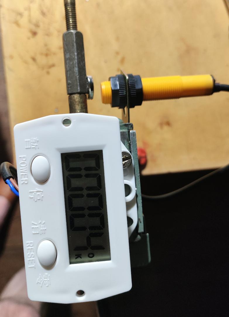

На моей древней подаренной моталке подустал счётчик, прикрывавшее окошечко отвалилось (цилуминовый сплав), цифры облупились. Вот сегодня пришёл цифровой из Китая. Довольно легко разместился на месте старого. Единственный минус что нет счёта назад, но есть костыль. При нажатии кнопки включения счёт ставится на паузу, а там уже корректируешь в уме, мотнул назад, мотнул вперёд до цифры на счётчике и запустил дальше.
Доволен
