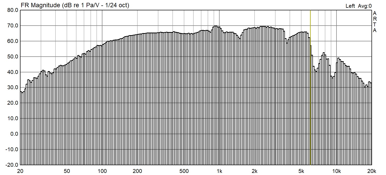

Делал легкий СЧ 5", вот его Ачх до укрепляющей пропитки диффузора:
Хороший забор в СЧ области?
Потом была пропитка два раза, Ачх выровнялась, но пришли и другие проблемы, демпфирование диффа ухудшилось... Потом взял дифф на 0,4 грамма тяжелее, "ломка" ушла, звук ровнее стал.

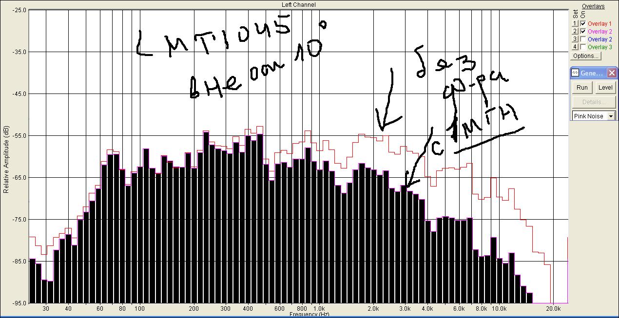

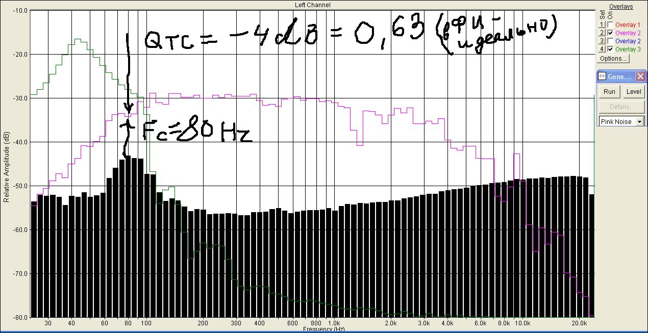

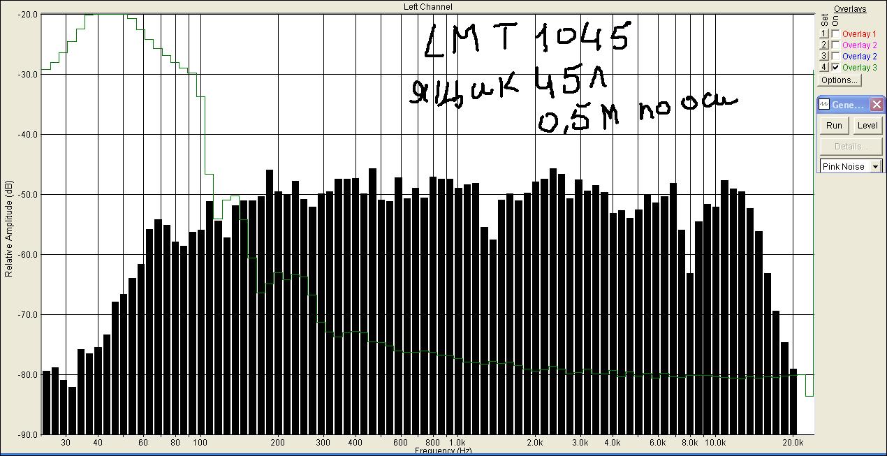

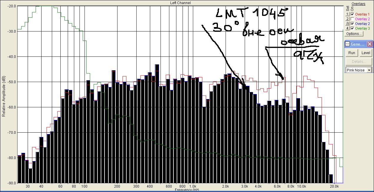

АЧХ вне оси 30 градусов впечатляет. Аж два килогерца по верху. Зато каких, настоящих, полновесных. Нужно быть идиотом, чтобы портить такой звук какой-то там пищалкой.
А если без ядовитых дяди Сашиных шуточек, то динамик от Дмитрия, - в который раз напомню, весьма удачен для работы с ламповыми задохликами , чутье у него реальные 93-94 дБ. И динамика ураганная.
    143.3 KB · Просмотры: 112

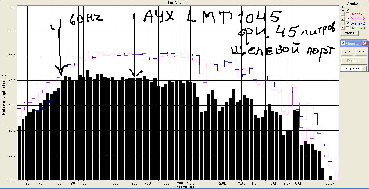

    152.4 KB · Просмотры: 112
    150.8 KB · Просмотры: 116
    126.8 KB · Просмотры: 127
    144.8 KB · Просмотры: 113
    141.5 KB · Просмотры: 114
Смотрю АЧХ Александра под заголовком "исходный" и вспоминаю 6гд-2 у которого частокол гораздо ровнее и которому достаточно было единственной катушки с которой тот становился почти идеалом.
А ведь по Рутковскому 6гд-2 это нежизнеспособный уродец, сделан с жуткой экономией и напрочь неправильно)))
Поэтому 1045 обвален выше двушки, чтобы прелестями не светил.

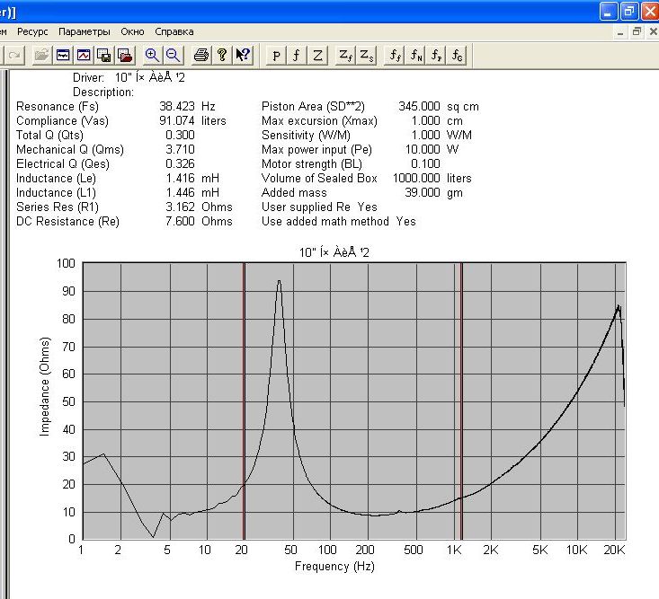

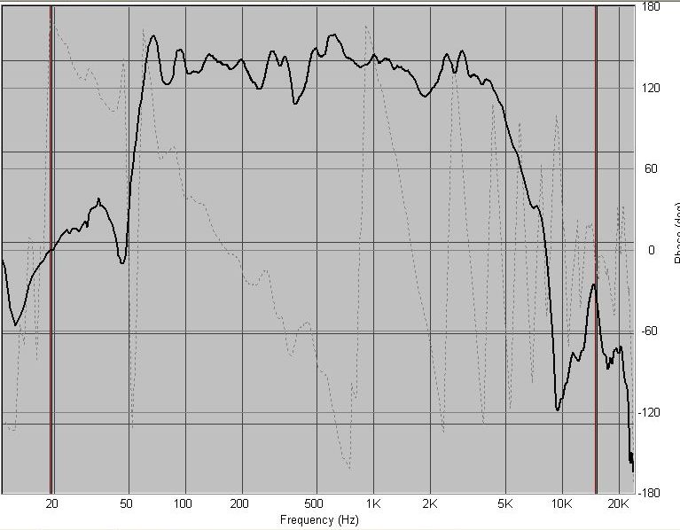

получилось у АБ АЧХ только 10" ширика есть, если есть возможность то можно плиз выложить АЧХ 10" НЧ и его конкретную марку и номинал сопротивления
Да только его, родимого и получилось найти. 10" нч. Измерения АЧХ в тесном ящике 25 литров с фазиком. Разница в АЧХ - в заполнении ящика, перемещении "заполнителя" в ящике и перемещении накладки с ГД по лицевой панели (т.е. разное положение ГД на передней панели) и, наверное, перестройки порта.
Насчет Шп, ГД был достаточно ровным, но из-за очень нежного подвеса и тяжелой катушки (медный каркас + медная квадратная проволока на ребро) при мощности более 2 вт и частотах ниже 350 гц его просто "выносило", т.е. катушка выходила из линейного режима. С 500 до 18500 гц на оси ровная АЧХ с одним горбом в 1/3 октавы высотой 3 дб с пиком на 1100 гц.
В интересующей меня полосе от 700 и выше с фильтром 1 порядка претензий к шп не было. Добротность была в районе 0,3, Fs 21 гц. Вас я не помню - стояли в оя.

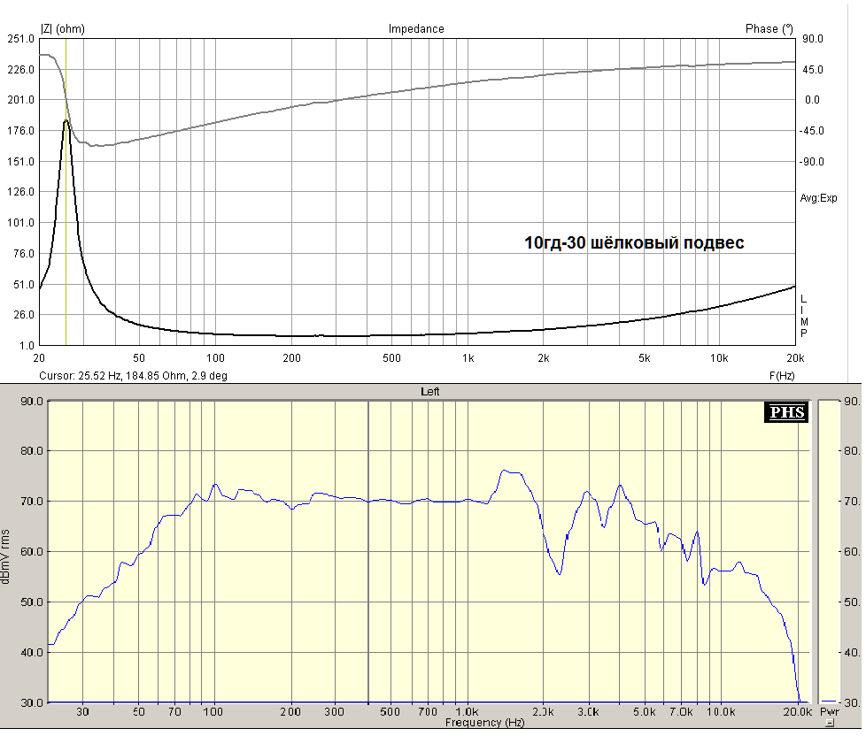

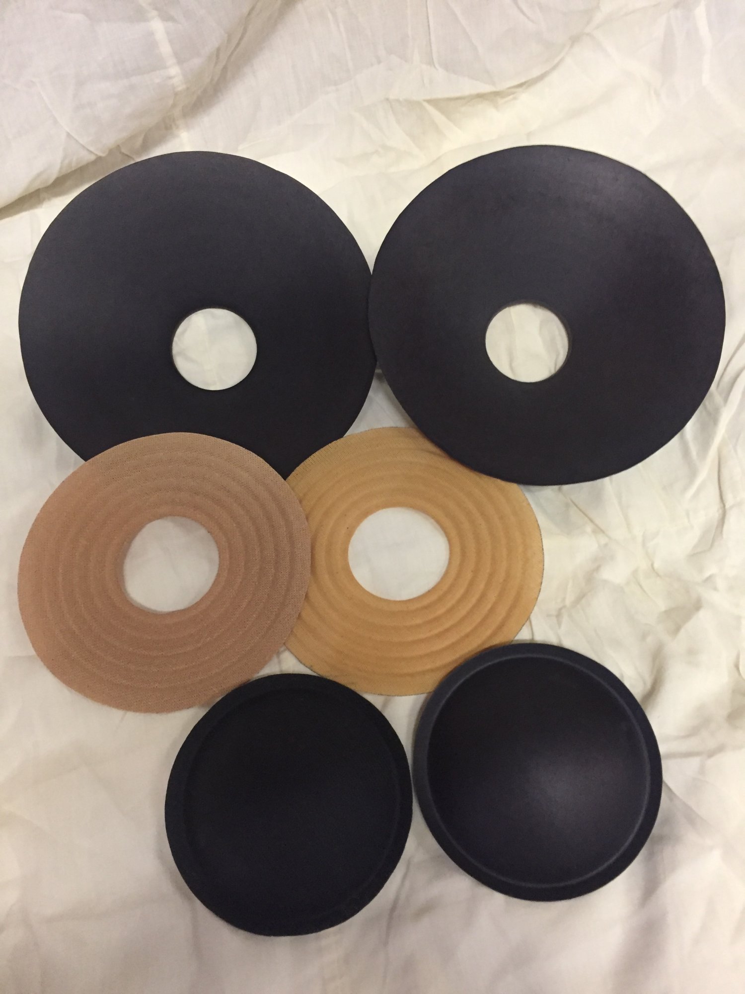

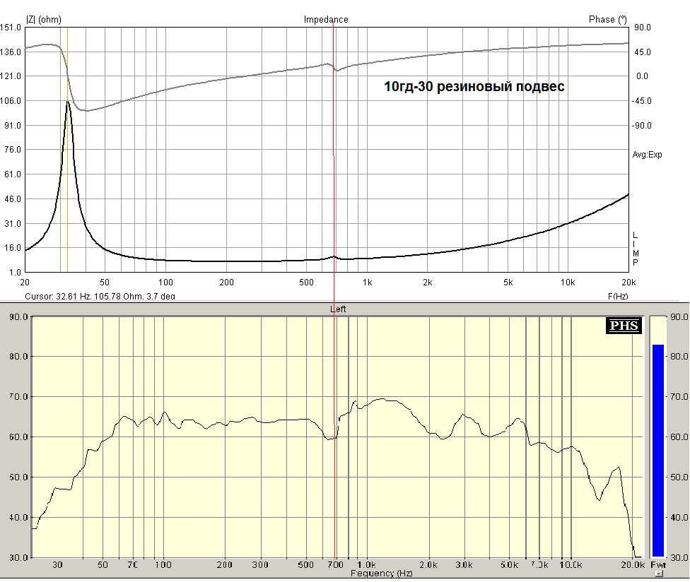

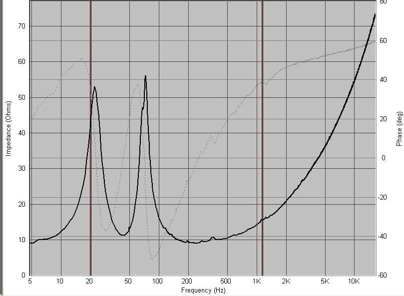

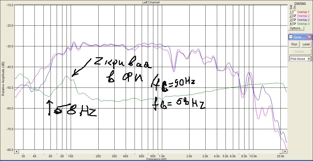

не совсем корректное сравнение, поскольку разница у подвесов не только в упругости, но и в весе.
резиновый весит ~9г., шёлковый 2г.
гибкость проверялась методом помещения добавочной массы (шарик) в центр вывешенной за подвес/цш подвижки.
прогибы:
цш =3мм
резиновый =2мм
шёлковый =5мм.
Графики фазы, импеданса сняты LIMP, динамик на табуретке (тряпку подложил)
АЧХ - Spectra, ЗЯ 29л. расстояние динамик-микрофон 5-6см.
диффузор без пыльника.
    58 KB · Просмотры: 111
    59.8 KB · Просмотры: 105
вывод какой из измерений?
для меня пока один. Тяжёлый(относительно диффузора) и упругий (относительно цш) подвес привносит бяку и в фазу, и в импеданс, и на АЧХ. Соотв-нно и в звук
Подвес с большей гибкостью и меньшим весом оказывает меньшее влияние на края диффузора......, продляется вверх по частоте поршневой режим работы диффа.....
Константин, щелковый подвес заказной, самодельный?
Приносил свой шёлк на "Диффузор", они из него сделали наиболее подходящий. Шелк хоть и лёгкий, но не совсем удачный. Рутковсвкий его забраковал и на "Диффузоре" тоже скривились.
На АЧХ видно, ч то с резиной полка начинается с 60Гц, а с шёлком с 80Гц
Ссори, но у них же Fs разная, а обьем для обоих случаев измерения равный? Если дать побольше обьема "шелку", он и вниз больше пойдет, не?
у самых нижних нот у резинового откровенно бубнит, а у щёлкового более-менее всё внятно.
Хотелось бы понять причину "бубнения"?

Динамик на шёлке в 29 литров потребовал ФИ вследствие падения добротности, ему не дали - вот и нету 60 Гц. С ФИ он побьёт "резиноподвешенного" по полосе, а в ЗЯ меньшего объёма (чтобы 60 Гц снова были в полку) будет иметь меньшие искажения вследствие того, что бОльшая часть жёсткости теперь представлена более линейной воздушной пружиной.
Шёлк не создал на краю диффузора локальное увеличение массы, и край диффа вместе с подвесом не вошёл в резонанс - превосходно! (ППУ тоже легче резины).
К сожалению, 6 см до микрофона не дают правильного представления об АЧХ выше 1 кГц, но, судя по уже имеющимся проблемам, шёлк не работает поглотителем на СЧ, и от края диффа приходят слишком сильные отражения. Возможно, ПИБ на шёлк в умеренных количествах помог бы, но для НЧ не так страшно, если делить на 500.
