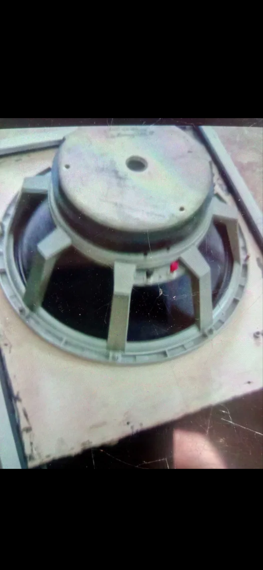

Вот https://www.olx.ua/d/uk/obyavlenie/dinamik-electro-voice-18-dyuymov-IDRdRaF.html
продаётся 18" старый electrocoice с толстенными фланцами оч маленьким отв в центре керна, и оч качественной рамой. Человек немного уступает и почти как раз эквивалент стоимости изготовления одной цепи с нуля на двух 134 магнитах..
и все? :cry:
и опять МИД получается
Почему мид берём цепь на 220феррите от хорошего старого проф например такого как привёл 18" electrovoice, просто расстачиваем зазор в имеющемся железе, под 4х - слойную катушку
, если высота зазора 10мм катушку намотать 6мм к примеру
Проводом 0,28 по лаку 24,4метра в зазоре
х на индукцию 0,95Т которая точно там получится bl= 23,26.
Индуктивность -1.3мГн..
Если мало растачивается под 6слоёв
В таком случае L- 35.4метра
Индукция на глазок ~ 0.8+Т
Не менее Bl-28.3
Индуктивность- 2.7мГн
Чем не басовик-?

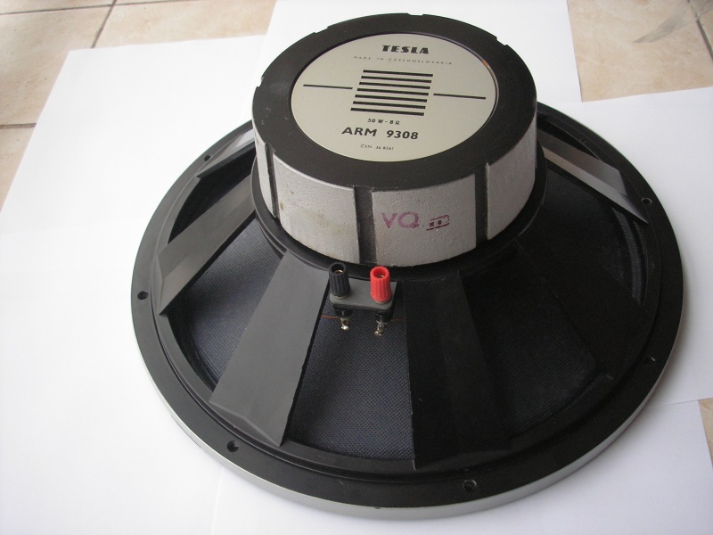

масса + слабая катушка + индуктивность = набор Д*
tesla arm такая же песня _sarkazm
О чем этот набор слов не несущий информации ?

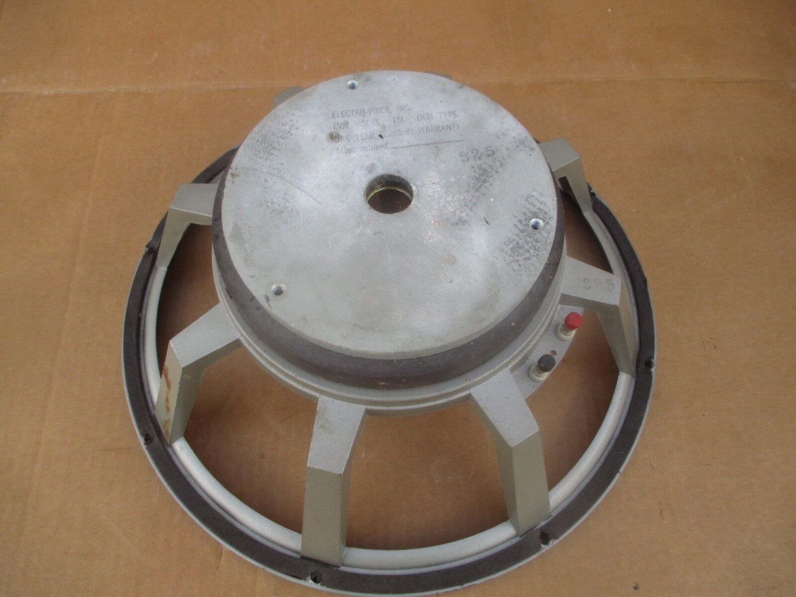

евм 15
+ очень до смеха качественная рама
и тонким керном +like
евм 18
поменялась лишь рама )))

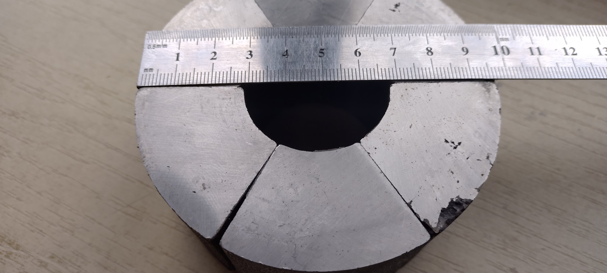

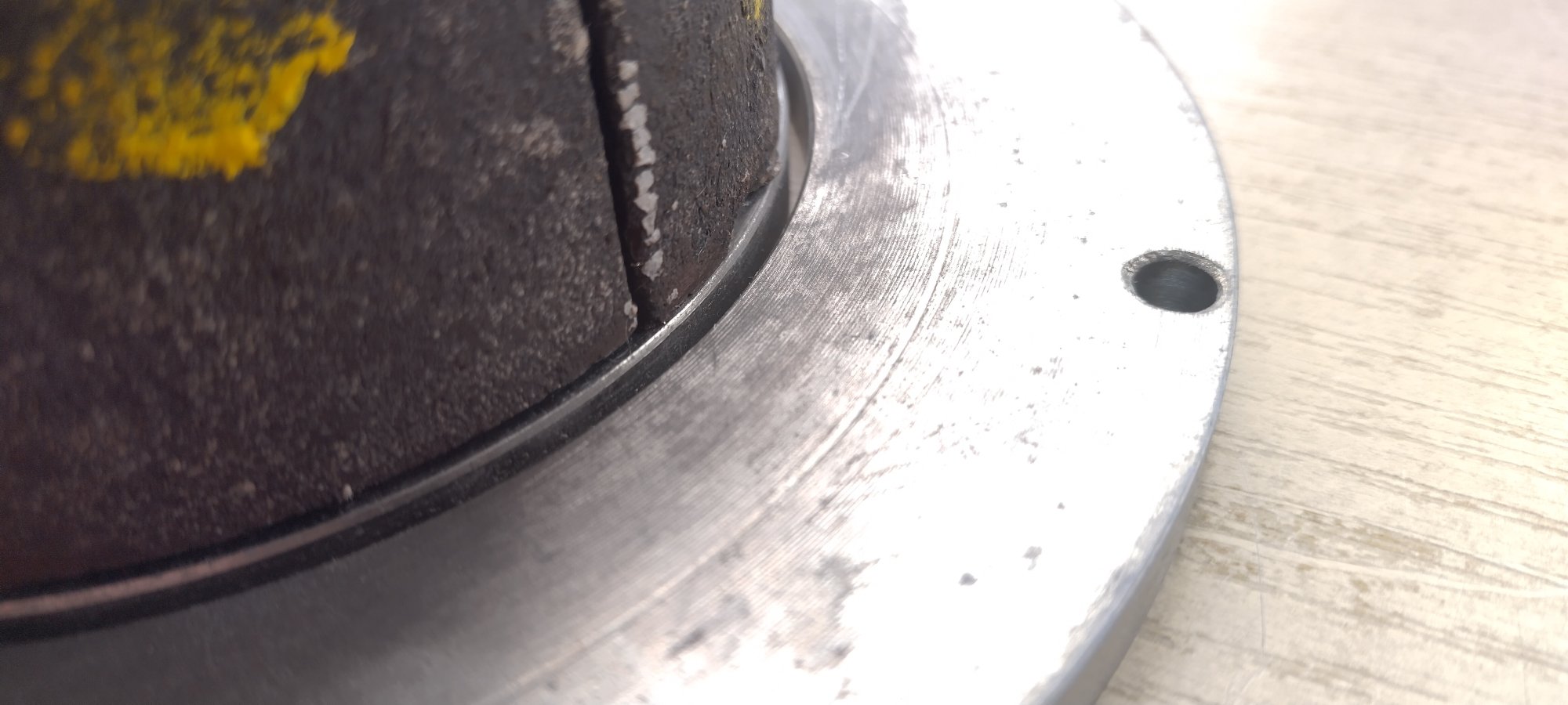

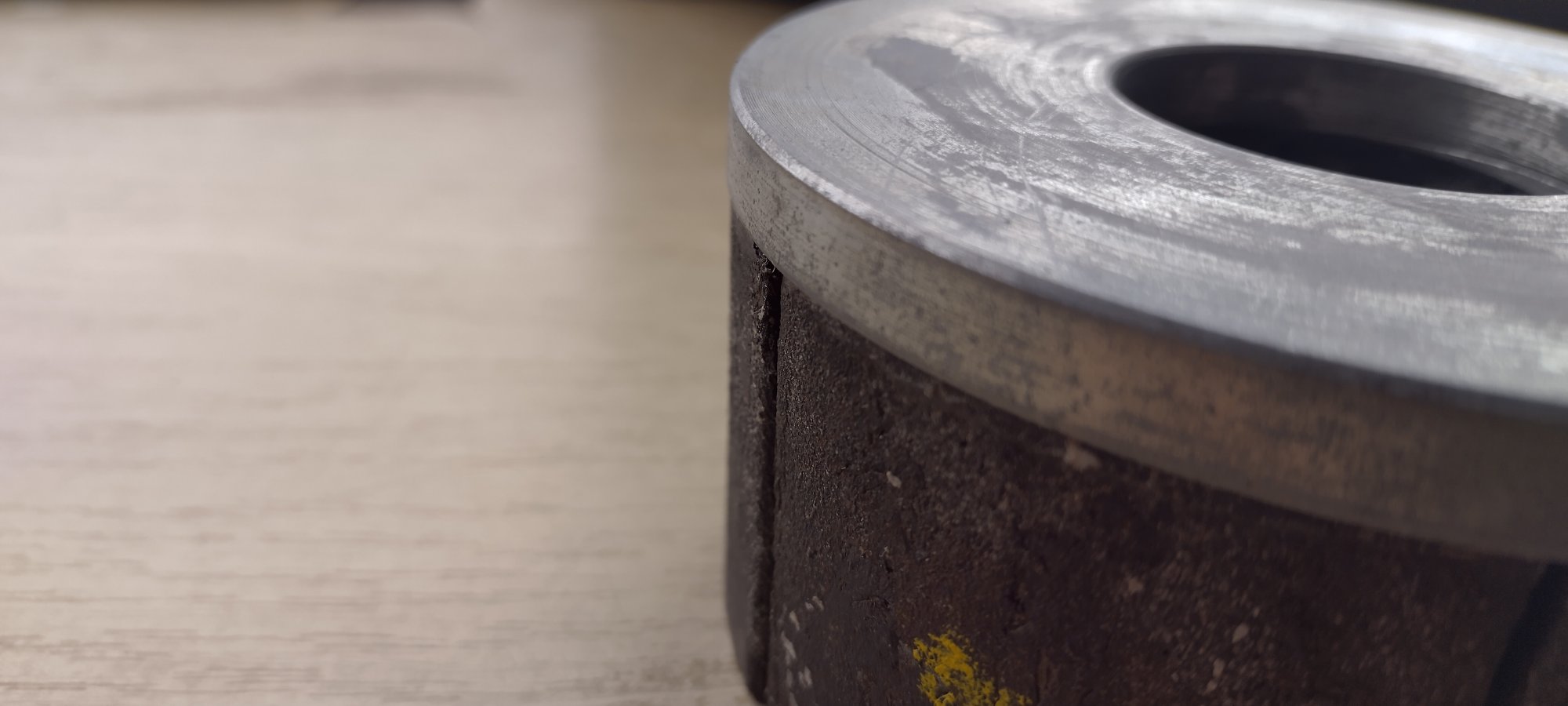

подробней про невозможность сделать из АРМ НЧ дин можно?
Мы говорим о таком ?
Внутях такой мир у него "апельсиновый"
Нек. "негодяи" пишут что после намагничивания можно обнаружить в зазоре 1.5 Тл _preved

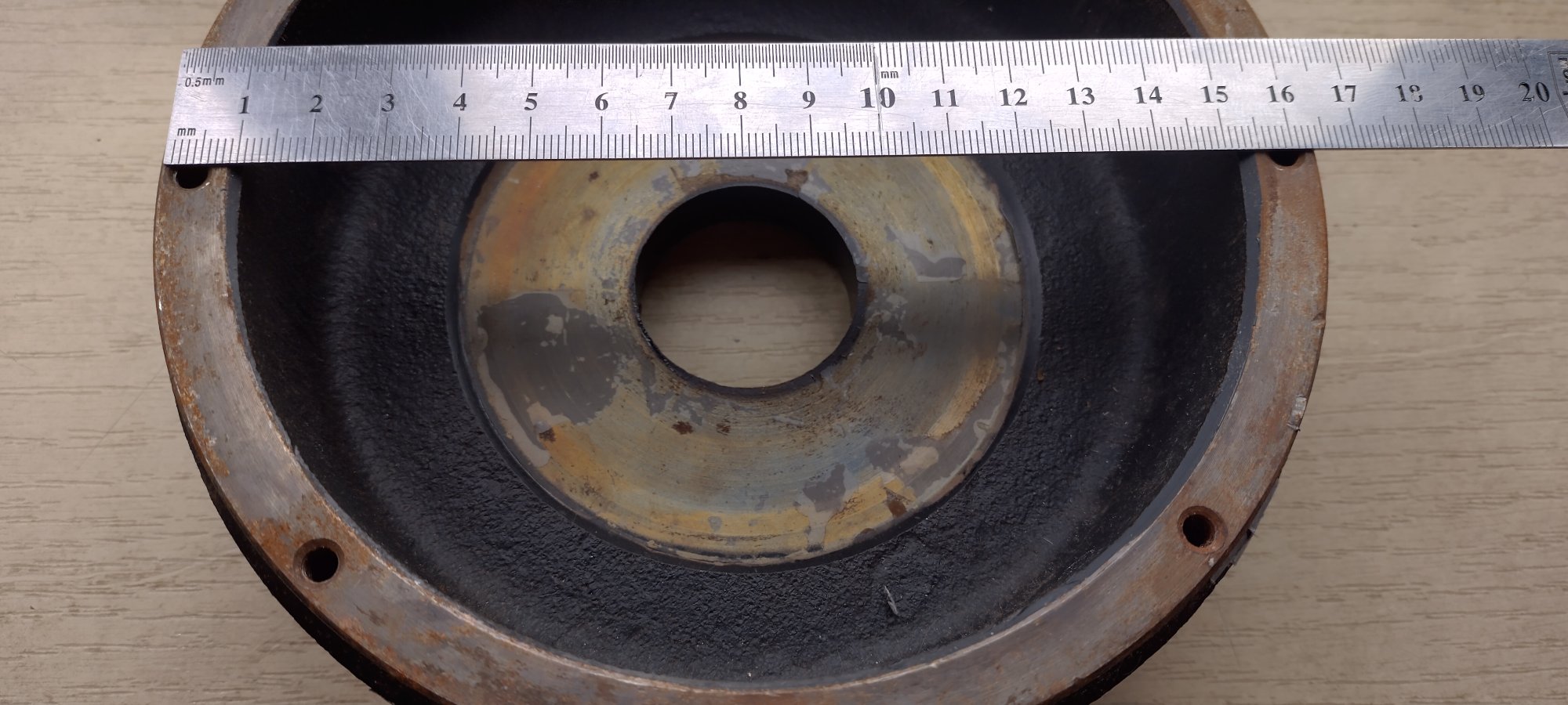

в зазоре фактически ок. 6.75 - 6.82 прямого участка \ т.е. без фасок .
фланец не особо отличается
только чашка хорошая =) 14 мм + у основания после проточек \ причем хорошего железа
Зазор даже если расточить басовик не получится )) А вот вариант мс где полюсный наконечник находится в насыщении как в оригинале вполне себе модель .
Заменив наконечник на более толстый разумеется индукция опустится но и зазор придется делать шире на много и фланец менять - будет меньше 0.7 в зазоре !
И поле будет смещенным ниже по наконечнику т.е. распределить по длине зазоре невозможно .
Разве что делать полюс направленным но тогда это минимум + 10 мм к диаметру наконечника .
Потому вопрос - зачем нужны потери связанные с индуктивностью ?
Не получится басовик - конструктивные ограничения !
Но никому не мешаю делать Кал =)

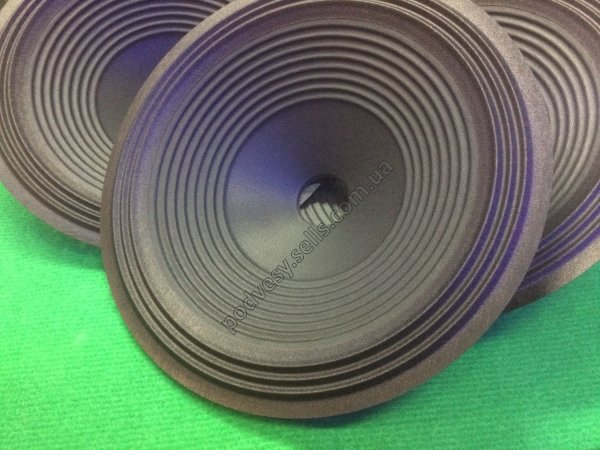

Примеры подвижек что можно купить готовые и подойдет на вашу раму, но прийдется под вашу большую катушку самому расширять горло.
Вот только появились в продаже, вам идеально: https://saudio.zp.ua/diffuzor-s-podvesom-12quot/p531/
Пы.СЫ. Я покупал такие на 8, толстые 11 грамм, тонкие текстурные 8 грамм. Жесткость умеренная, после разминки резонанс будет приемлемый.
Вот такой диффузор не нужно покупать, 118 грамм, кошмар! https://saudio.zp.ua/diffuzor-s-ppu-podvesom-dlya-sabvufera-12quot-3quot-katushka/p873/
Пусть сначала конструктор выберет, что ему важнее - использовать те готовые ящики, или сделать человеческий НЧ динамик на этой МС, а потом уже проектировать под него корпус.
Вот как раз такой и подошёл бы в обьем 30 л, при 12" раме, да с таким мотором.
подвес нормальный? или грубая ткань?
У получиться воздушный насос, для ЧВ в машину, перед пацанами на раене пантоваться.
Отличный, ткань очень тонкая, но формовка при очень высокой температуре, очень сильно держит форму, я думаю водка + генератор поправят если нужно мягче, но достойного качества. Я купил такие на 8 дюймов, 2 пары, скоро будет отчет по параметрам.
smile_1 нч с сабом не перепутали?
Сложно поспорить, 118 грамм, зачем вообще такие подвижки нужны, тут выбираешь на 8 дюймов, ППУ 20 грамм, тяжелый, ткань есть на 7 грамм, супер. Тут самый важный момент, автор пусть катушку сделает, 6 слоев на 3 дюйма, там активной массы с головой! Наверно грамм под 40-60 будет.
Такая активная масса сломает "дохлую" подвижку и на нескольких ваттах.

Тонкий и ломкий, прогибается под легким нажатием пальца. Масса меньше, чем у обмотки.
Ход подвесов здесь должен в разы превышать максимальное смещение обмотки ЗК.
А мне вот тоже интересно, меди запихай хоть килограмм, а диффузор из промокашки, за то легкий?
Не совсем промокашка, средний вариант, для дома 50-100 ватт.
PS: Предел этого облегчения диффузоров существует или где?
Для ШП и СЧ практически нет, для НЧ нужно комплексно подходить, автору нужно качество, он СПЛ не будет устраивать, конечно катушка мощная, если дунуть ватт 200 диффузор сломает, тут сложно поспорить.
кратное превышение веса катухи в отношении дифа
По ссылке веса нет, на 8 дюймов весит 11 грамм, 12 я думаю около 30-ти грамм, нормально. Идеально катушка/диффузор 1/1.
Само, не я ж его такой сделал, я такие покупал, дождался посылку, радостный достал, пощупал диффузор, потом подвес, уложил в раму попробовал надавить, начал гнуться не подвес и диффузор, рука не поднялась это г**но использовать, так и валяется.
Есть такое, я все правильно писал, тот диффузор где есть концентрические колца и 3 волны ткань, гадость, диффузор очень хлипки, вообще не понятно зачем они такие нужны, а подвес пропитан чугуном, все вместе? WTF!?
Этот нет, там достаточная жесткость.
так ход +/-3 мм и макс +/6 мм, зачем сабовая губа? Это же домой, для качества. _nerastraivay
так вы сами и ответили про идеальный, а дохлый кратное
ход НЧ скорей 6-8, 3мм маловато будет, скорей МИД
