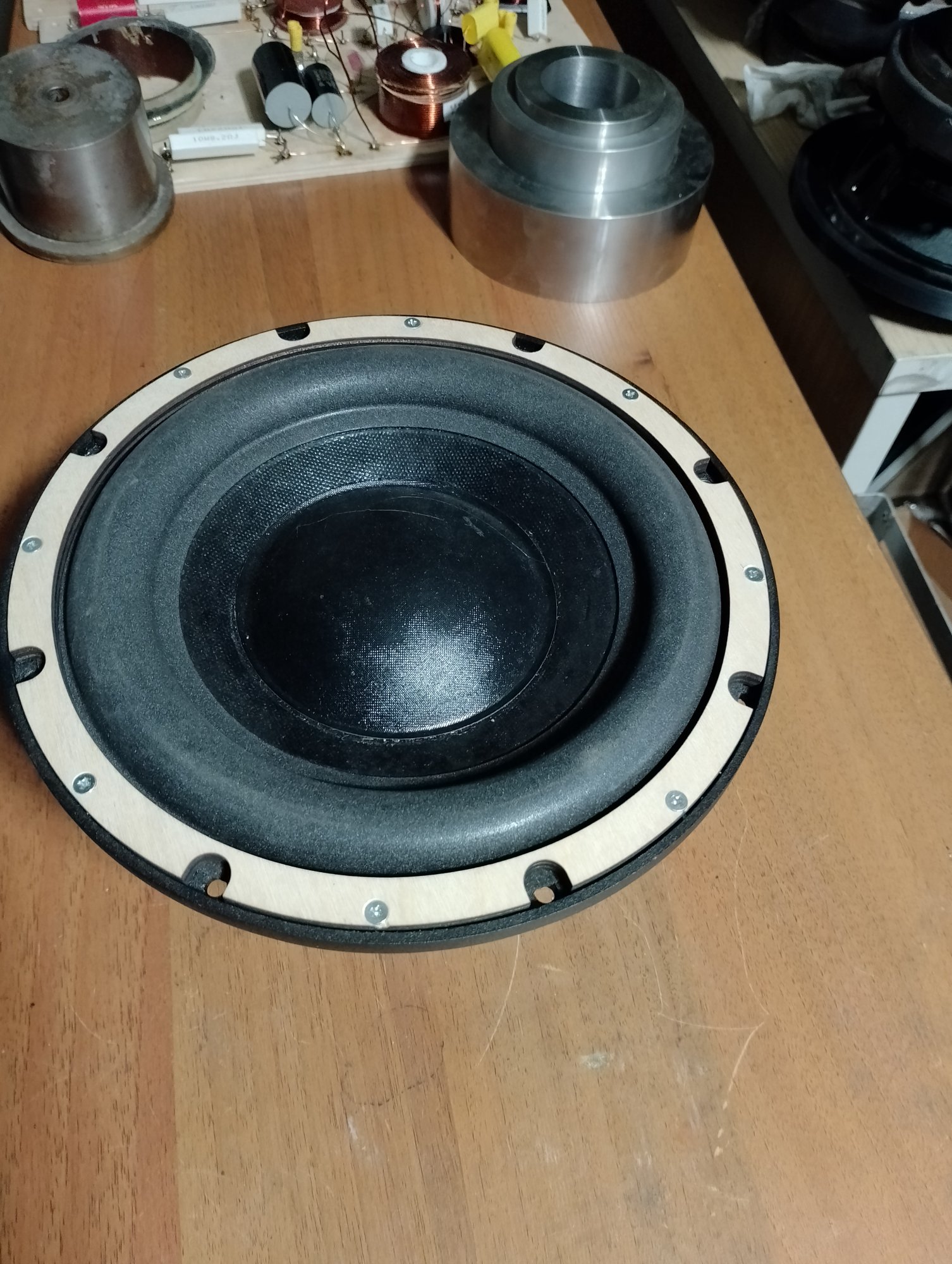

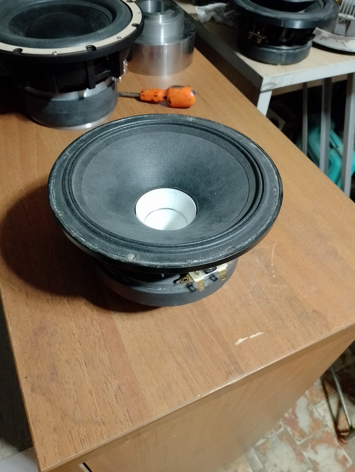

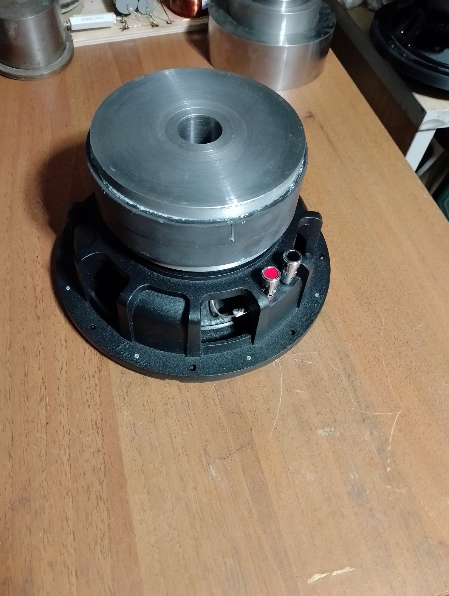

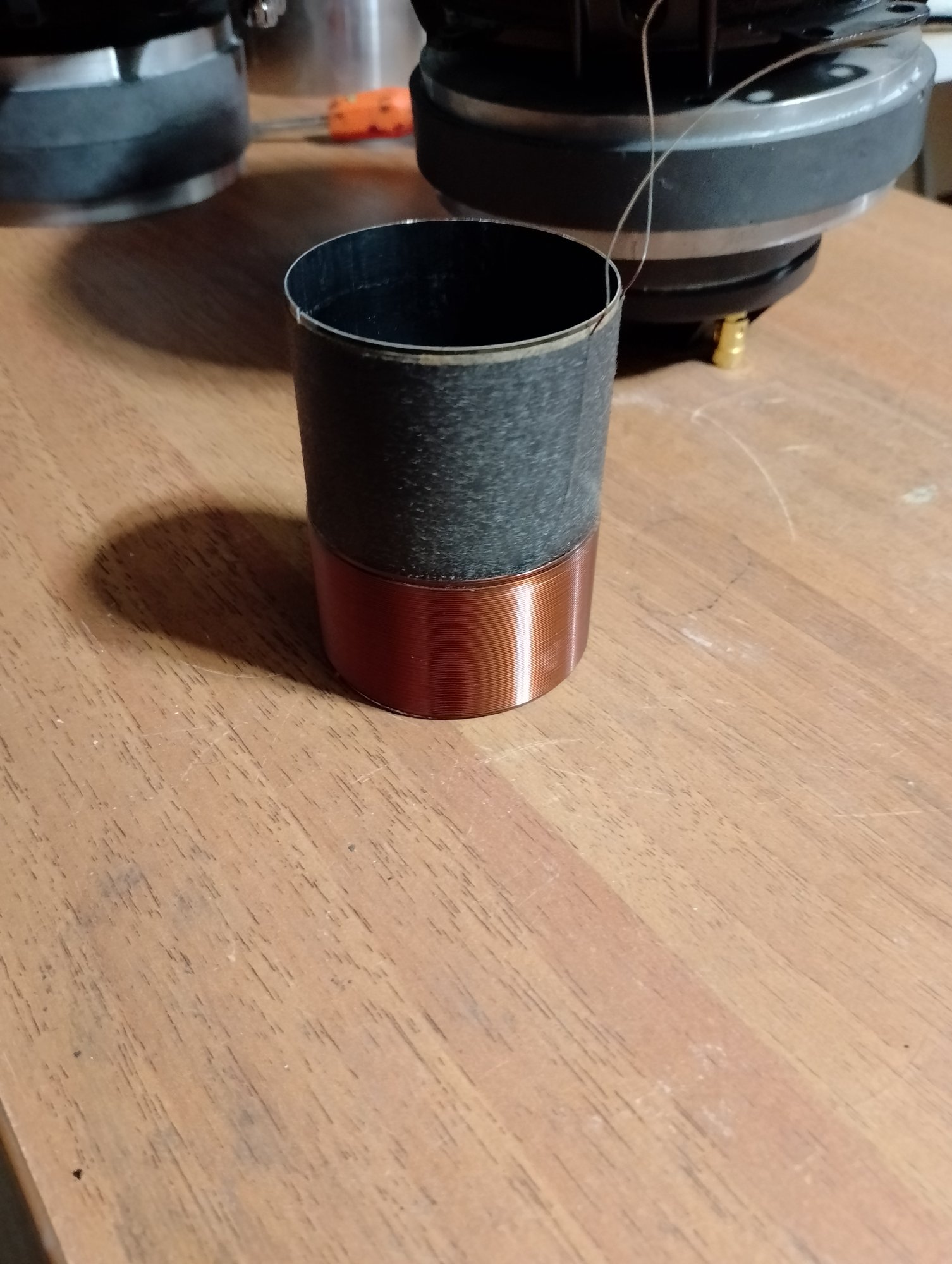

НЧ восьмерочка для объёма до 10 литров. Максимальное звуковое давление 112 дБ.

X max +- 10 mm диаметр диффузора 140 мм.

Неплохо. А катушка сколько выдержит?
17 Май 2024
373
443
21
62
Бердск
200 Вт 8 часов. Белый шум. Больше не подводил. После 8 часов катушка слегка потемнела.
борис
15 Авг 2020
887
139
россия
борис

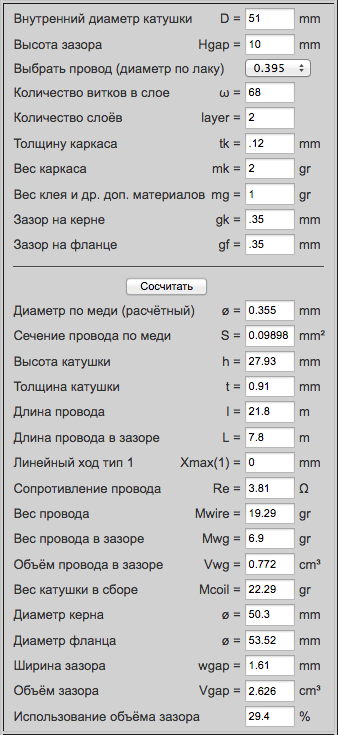

По изготовлению катушки секреты?
Белый шум - смещение умеренное?
17 Май 2024
373
443
21
62
Бердск
Катушка из Питера от Диффузора.
Болтается примерно на +- 8 мм.
17 Май 2024
373
443
21
62
Бердск
Напрасно. У них очень хорошая технология и качественный клей. С самомотками больше не связываюсь. Только если макет быстро собрать.

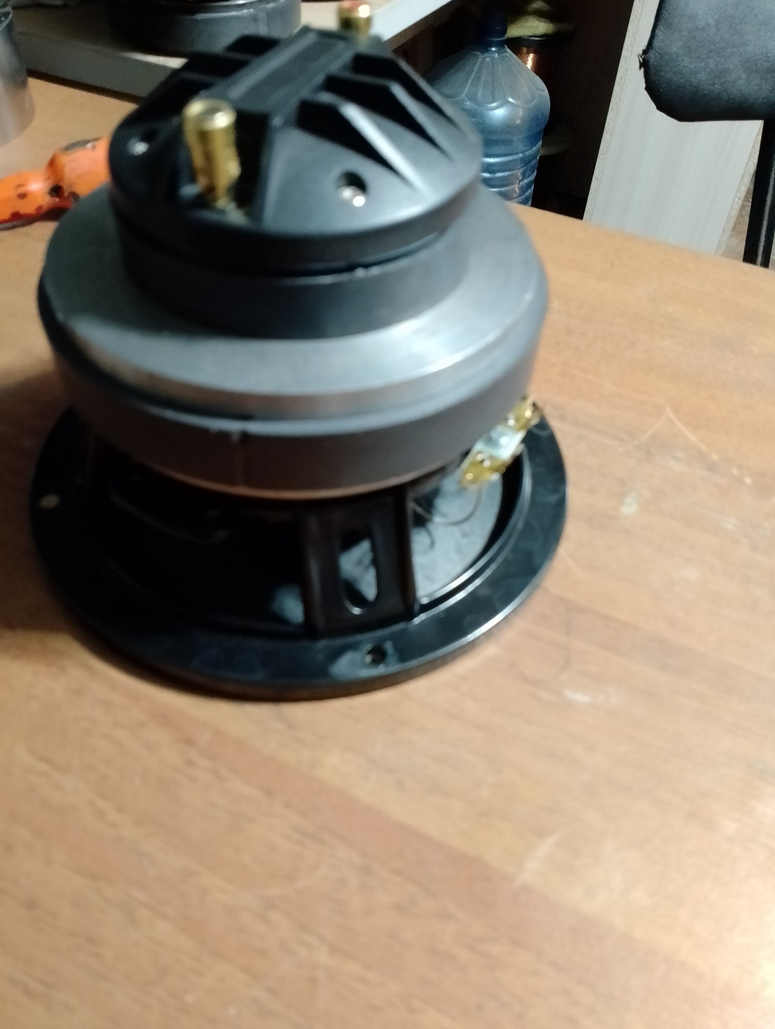

А это СЧ ВЧ звено к этой восьмёрке.
Коаксиал.

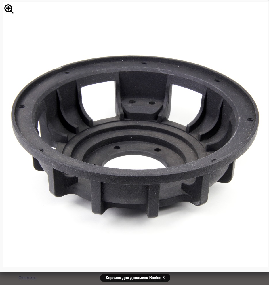

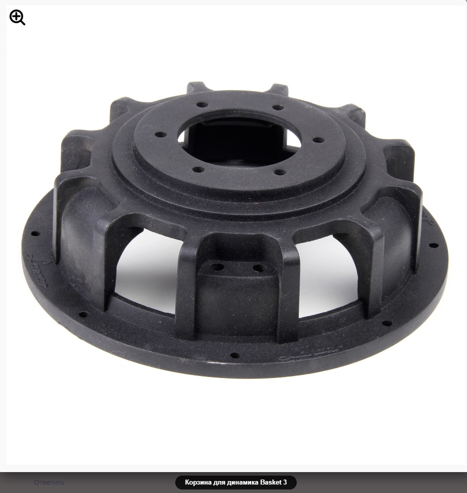

Корзина знакомая, на аудиомании брал пару таких, да пока так никуда и не применил
Коаксиал.
У этих корзина альфарды какие-то напоминает.

Корзина с Аудиомании.
Для коаксиала хрен знает от чего, не очень подходит. Геометрия рупора получается не оптимальной.

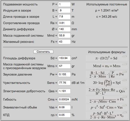

Fs 43
Qms 2,86
Qes 0,52
Qts 0,44
Vas 8
Mms 57
BL 10,7
SPL 1Wt 83
Re 3,8
Диаметр катушки 51 мм
Ширина намотки 30 мм, два слоя.
Каркас алюминий.
Вклейка катушки в горловину диффузора на СуперХват. Сборка на В7000. Магнитная цепь два кольца 134*55*19, толщина фланцев 10 мм.
Зазор 1,8 мм.
Для охлаждения переднего края катушки Керн выступает на 20 мм.

У меня есть подобная 8", с высотой намотки 30мм на алюминиевом каркасе и резонанс тоже 43Гц
Только я добавил ещё таблетку неодима на керн и МС от 75гдн с тремя кольцами.
У вас какая индукция в зазоре?

Qts в вашем варианте низкий будет. Я ещё хочу от BL избавиться, чтобы Qts увеличить и как следствие объём оформления добавить
Не намного ниже вашего, около 0.36-0.38 или даже больше, точнее посмотрю вечером, но я их собирал для ПИ.
Сейчас хочу собрать для 10 литров с резонансом ниже 35Гц, понимаю что будет ниже чувствительность, но он у меня работает в биампинге от отдельного усилителя.

Дима, вам наверно известно, что при изменении чувствительности, если не меняете параметры ПС, то меняются граничная частота и оптимальный объём оформления. Т. Е. Повысили чувствительность F3 полезла вверх, а оптимальный объём вниз.
BL лишний. Избавляться Нужно. Или коррекцию АЧХ делать, или выходное сопротивление усилителя увеличивать.
