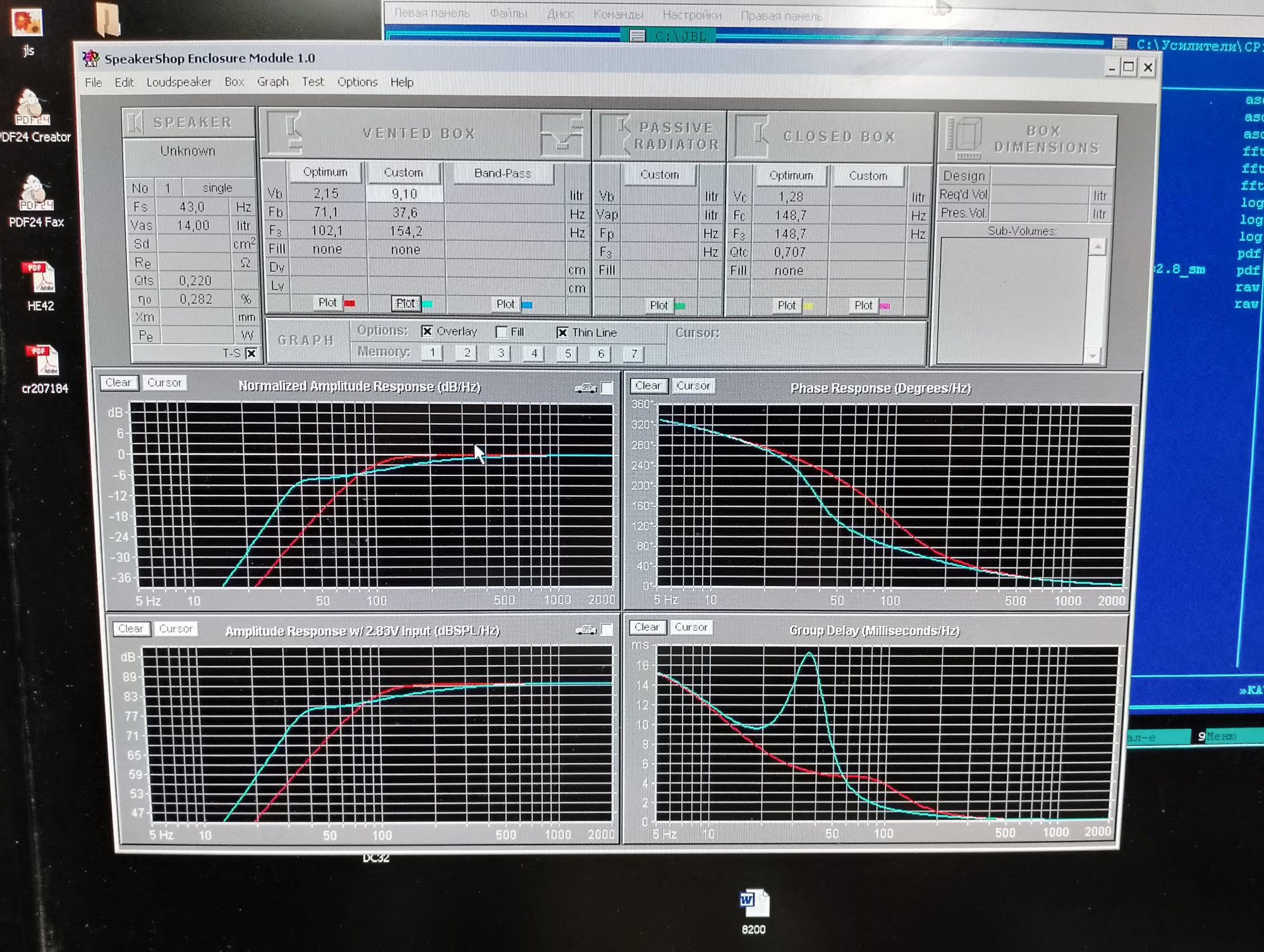

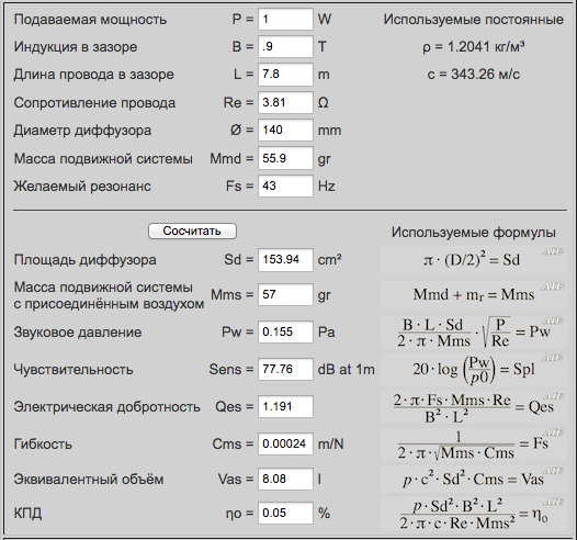

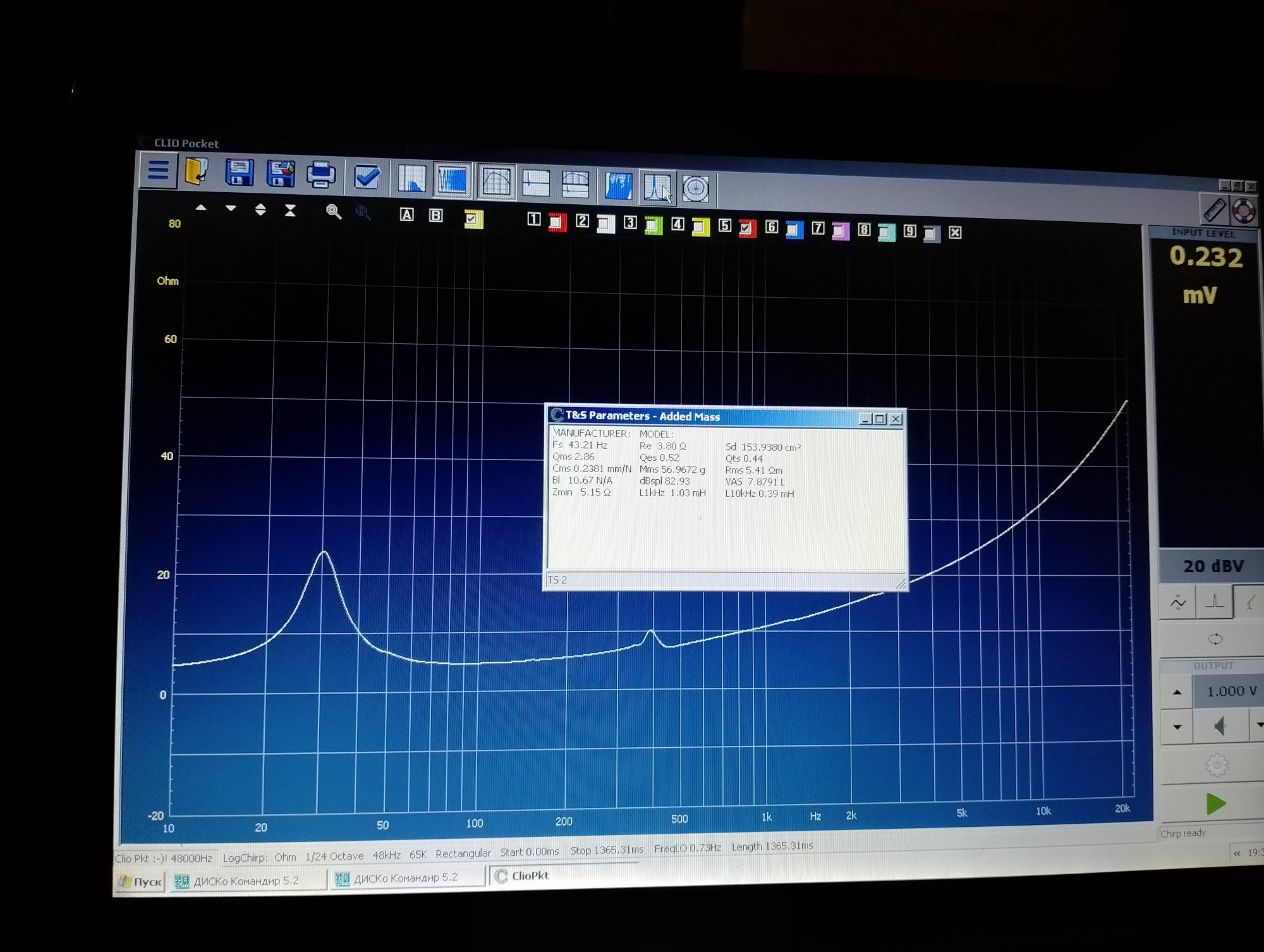

Дима, пургу, однако, насчитал. У Clio другое мнение.
Замер чувствительности микрофоном на метре показывает однако 83 дБ на 1 Вт, а не 77,8 как в ваших расчетах. Ищите ошибку.
Замер ТС параметров тоже 83.

Чего её искать, она давно известна: Т и С жулики ошиблись, формулы левые, я всегда это говорил. Но пока других формул нет, приходится довольствоваться тем что есть.
А вот как Вы рассчитывали этот динамик, что получилось 83 - конечно не расскажите.

JBL Speacker Shop с этим прекрасно справляется. Он может считать как оформление, так и обратный расчет параметров динамика по заданным F3 , Vas и Qts. И две итерации. Как правило во втором макете TS параметры укладываются с десятипроцентной точностью.
Дмитрий, а вы на ваши динамики даете параметры расчетные или реальные? И можно еще вопрос - для каких целей вы делаете НЧ динамики с Qts 0,2 и менее?

Я склоняюсь к тому что Clio достовернее.
Склоняетесь что Т и С всё-таки ошиблись? Расчёт динамика был или нет? Следующий будете считать или так соберёте, без расчёта?

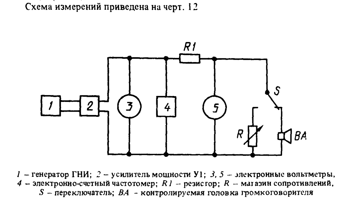

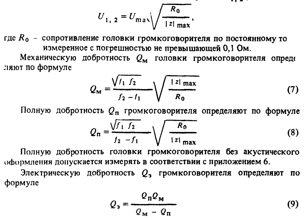

Открываешь ГОСТ 16122-87 (ГОСТ Р 53575-2009) можешь так же открыть IEC 60268-5-2014 и вдумчиво читаешь от начала и до конца.
И дальше по тексту:
И вот тут начинается самое интересное, в ход идут формулы Тиля и Смолла так как основаны на значениях полученых методом описанными в методике IEC конца 50-ых, а после и ГОСТ который так же содран с IEC

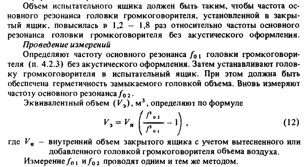

Vэ(Vas) - эквивалентный объем,
Vя(Vb) - измерительный короб известного объема,
f01(fs) - частота основного резонанса динамической головки на открытом воздухе (free air так сказать),
f02(fb) - частота резонанса динамической головки (измеренной в коробке известного объем),

А что делать когда нет ящика (короба) известного объема?
Vb у нас нет и нужно посчитать гибкость (податливость) и следовательно Vas нужно определить иным способом?

А наоборот это не работает(как делаешь ты). Тебя рутковский никогда не смущал тот факт, что КПД за редким исплючением бывает не более 2-4%
Для того что бы расчитать динамическу головку с нуля не подключая её к генератору, так как её нет она в виде идею или набора комплектующих. Нужно знать для начала хотя бы:
1. Сопротивление механических потерь в подвижных частях подвесов, а это и гибкость (податливость) и модуль упругих характерстик
2. Акустические потери излучающей поверхности
3. А там и реактивные составляющие звуковой катушки и взаимное влияние магнитных полей постоянного магнита со звуковой катушке с потерями на рассеивание магнитного поля
4.... и так далее
Открывая учебники того же Бэранека начинается, трёхэтажные формулы и значения которые нужно получить практическим путем.

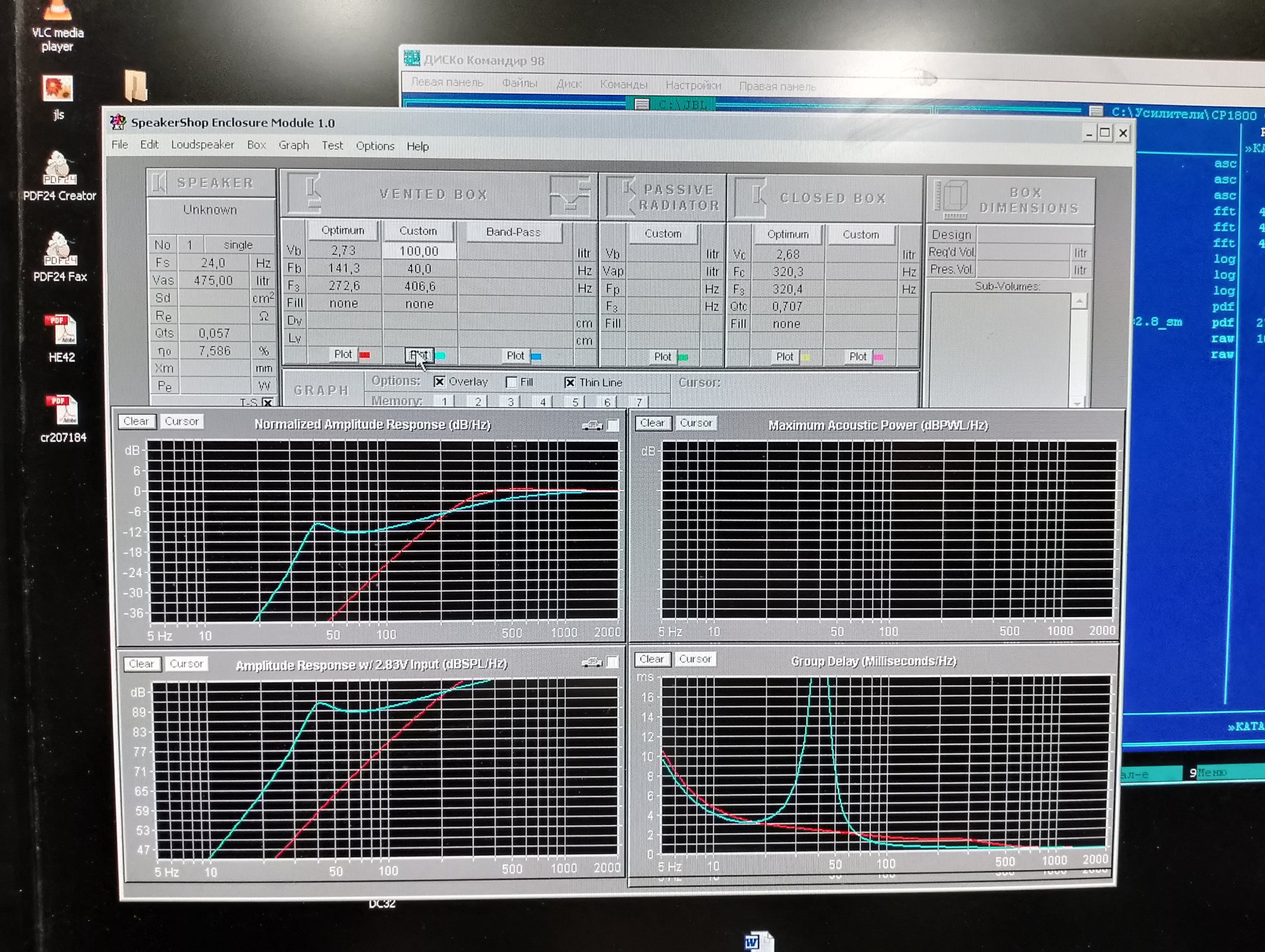

Чего тут смущаться-то? Пусть смущаются те, кто такие динамики делает. Смотри пост 44, у обсуждаемого динамика если считать по формулам КПД 0.05%. Какие нафиг 2-4%? Тут настолько ниже плинтуса, что не смущаться, а бросать это дело надо. Чтобы не позориться с таким КПД.

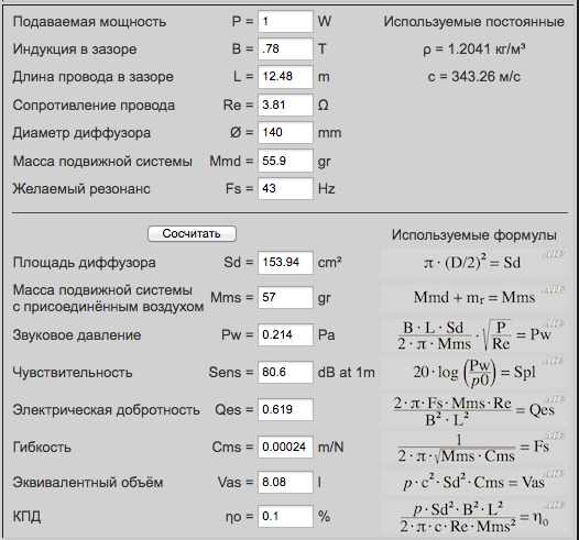

Теперь смотри колдунство:
Подвижка та же самая, формулы те же самые, а КПД в 2 раза больше. Изменился только 1 конструктивный момент.
Вывод сможешь сделать самостоятельно? Нет конечно.
А он простой: КПД зависит не от формул и не от мнения кого-либо, даже если это Т и С, а только от конструкции динамика.
Хочешь покажу как не меняя формул поднять КПД ещё в 2 раза? Потом ещё в 2 и ещё.

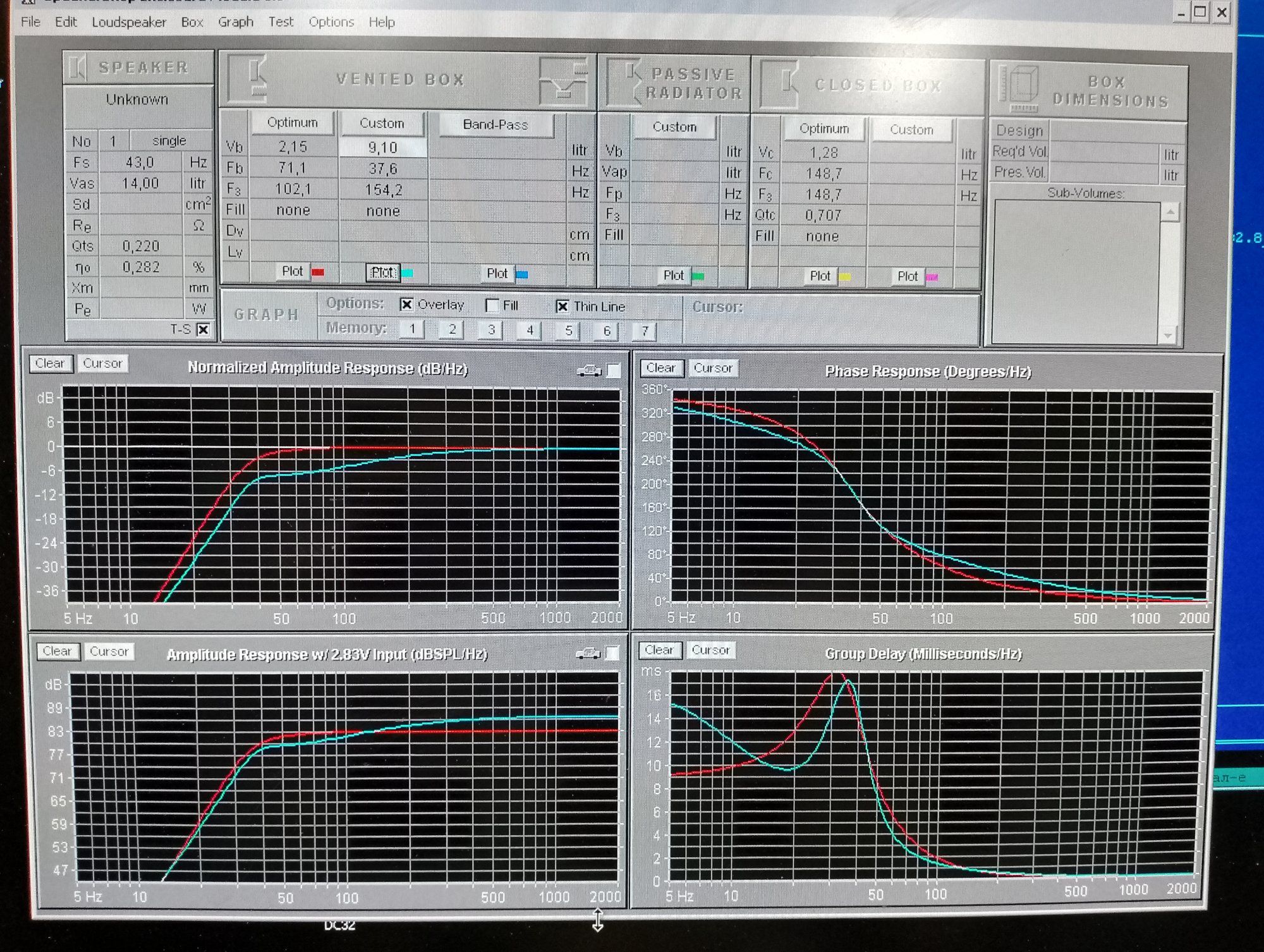

Дима, а знаешь что изменилось? Объем оформления увеличился примерно в два раза. Потому и 3 дБ добавилось.

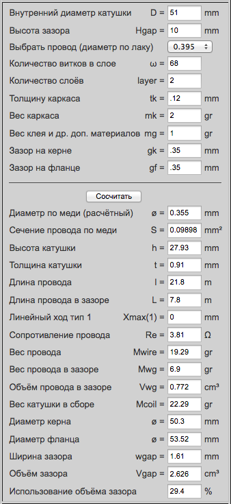

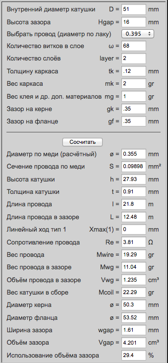

Я вроде бы понял где у вас ошибка. Ваша программа не учитывает проводящий каркас катушки или непроводящий.
Для проводящего каркаса Qes 0,52, для непроводящего 0,465, соответственно BL 10,7 и 11,3. И вдобавок не учитываются краевые эффекты. Задача состоит не в том чтобы получить максимально высокую чувствительность, а в том чтобы получить достаточно низкую F3 в оформлении минимального объема. Не хватает чувствительности - ничего не мешает увеличить мощность усилителя.
Каждые 3 дБ чувствительности при сохранении F3 и гладкой АЧХ увеличат объем оформления в два раза. И за компанию уменьшат Xmax и увеличат вес фланцев.

Чтобы не писать ерунды, надо немного разбираться в динамиках. Xmax как был 0, так и остался.
Xmax был 0, теперь 6 мм. Фланец стал тяжелее в 1.6 раза, зато керн стал легче примерно на столько же, а магниты легче в 2 раза, общий вес цепи если и изменился, то в меньшую сторону.
КПД и чувствительность выросли в 4 раза, соответственно мощность меньше в 4 раза, не нужен такой широкий подвес, диаметр диффузора на 5 мм больше.
Каждые 3 дБ чувствительности увеличат объем оформления в два раза.
С какого .... , Vas практически не изменился.

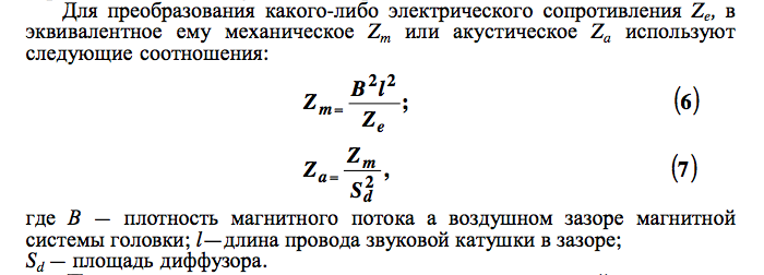

Не только, весь расчет сплошной мрак.
Программа пишет количество провода в зазоре и только его считает, а много катушки работает в рассеяном магнитном поле, выше и ниже зазора, особенно с выступающим керном.
Еще что значит желаемый резонанс? Как его можно желать не зная подвижки. Так же поддатливость подвеса и шайбы, от этого очень скачет механическая добротность и основной резонанс который тянет за собой все остальные параметрты.
Эквивалентный объем как вообще программа может почитать не зная подвижки!?
Я смотрю на этот допотопный калькулятор ДР... цифры с потолка.
У всех вариантов выступающий керн и рассеянное поле. Разница в КПД будет там, где есть разница в конструктиве, там где всё одинаковое (везде выступающий керн и др. моменты) - разницы в КПД не будет.

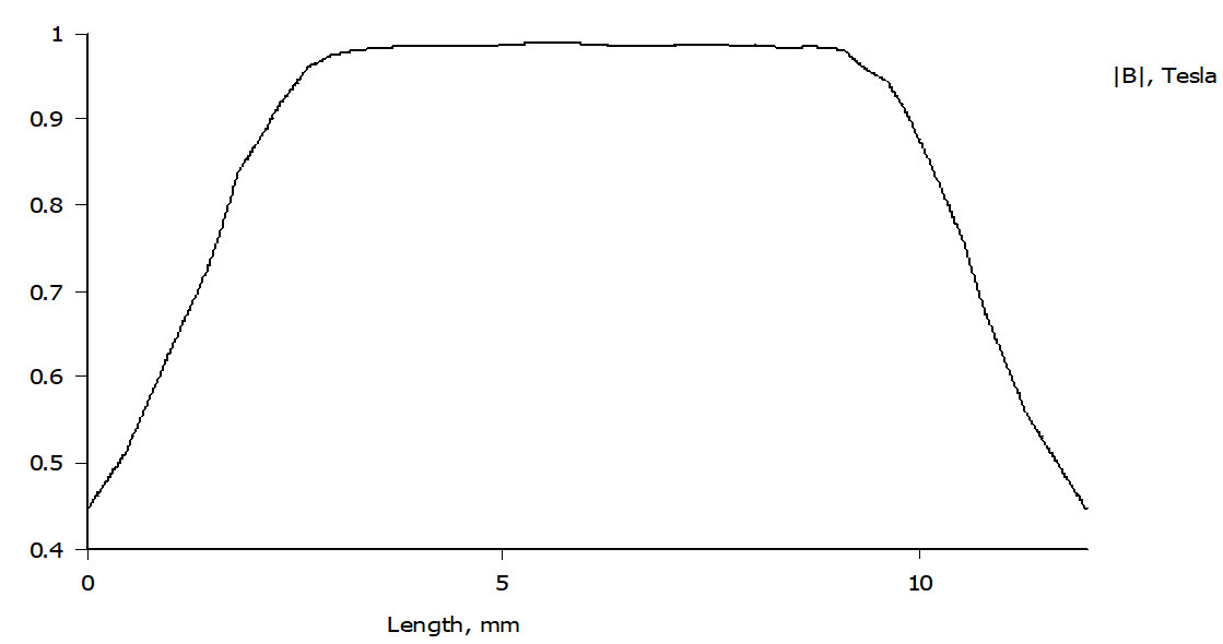

На самом деле надо перемножать каждый виток на индукцию в которой он находится, потом складывать.
1735890288677-png.119786
Вот тут по горизонтали миллиметры. Можно распечатать график на бумаге, нарисовать в масштабе кругляшки соответствующие диаметру провода и поперемножать, потом всё сложить, это и будет настоящий BL. Надо только точно рисовать сечение магнитопровода со всеми фасками. Потому что этот график для цепи без фасок.
У нас, кстати, фланцы всегда без фасок в зазоре, поэтому максимально возможная длина (высота) равномерной индукции.

Результаты моделирования, красным динамик с моим комплексом параметров, голубым с комплексом параметров по Рутковскому. Объём оформления один и то же.
И нахера попу гармонь?
Даже в свои графики не разумеет, прямо в этой теме. Картинка с тремя динамиками, все имеют одинаковый КПД на 100Гц. А вы ему про практику применения динамиков в акустическом оформлении.

И вторая картинка:
Динамик по Рутковскому в оптимальном оформлении (красная линия). Дима, где низкие?

Зачем этот набор цифр? Опять считаете провод только в зазоре. Re есть, BL нет.
расчётные параметры от реальных?
Тем что отличаются в 2 раза. Но только в вашем случае. Сами признавались.

Кстати попробовал отсимулировать динамики от АИЕ, везде получается что-то невменяемое; или объём оформления микроскопический, или седло Чингиз-хана при вменяемом объёме.
