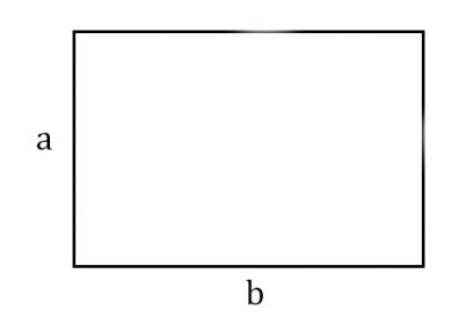

А сравнивал я реальные параметры и виртуальные. Они всегда не сходятся.
Ты берешь формулы, которые выведены на основании полученных численных значений: механической, электрической и полной добротности, описанной в методике IEC она же ГОСТ и думаешь, что их можно применить иначе.

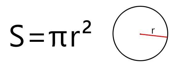

Вот простой пример!
Вот формула расчета Площади круга
А теперь используй эту же формулу и рассчитай Площадь прямоугольника!
Не возникло ли у тебя трудностей?
Нет в формуле нужных вводных данных?
Ничего не смущает?
Вот так собственно и делаешь ты, берешь формулы из одной методики расчета динамической головки, которая описана в том же ГОСТ (IEC) и натягиваешь на что то другое, и хочешь что бы расчет сошелся и натягиваешь трусы на голову, но блин вводных данных не хватает:

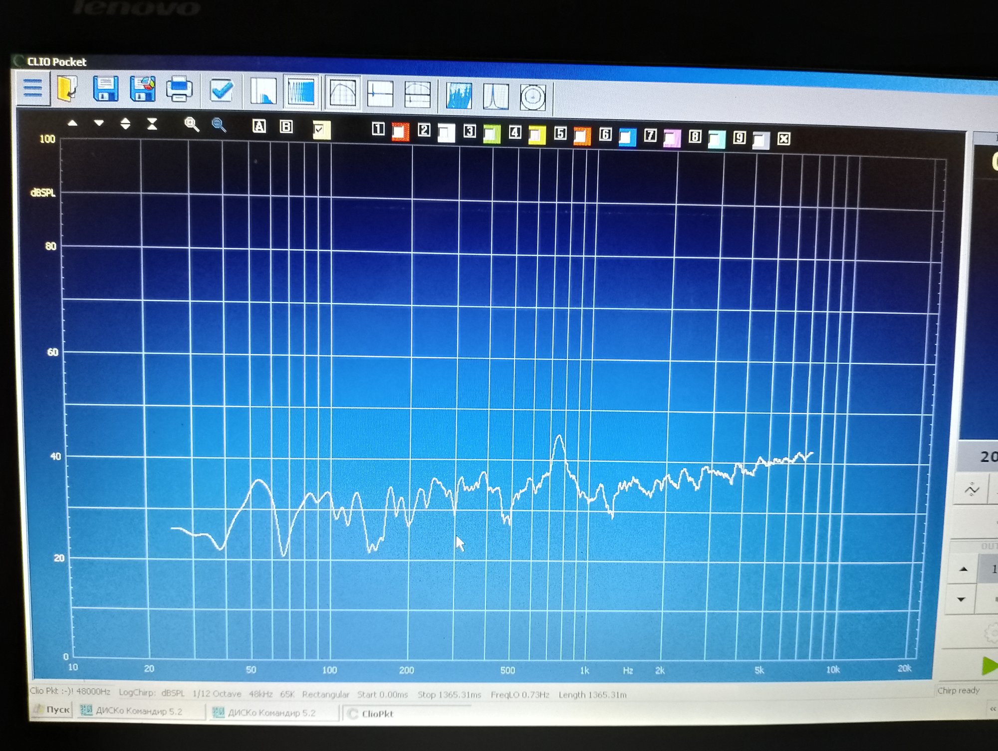

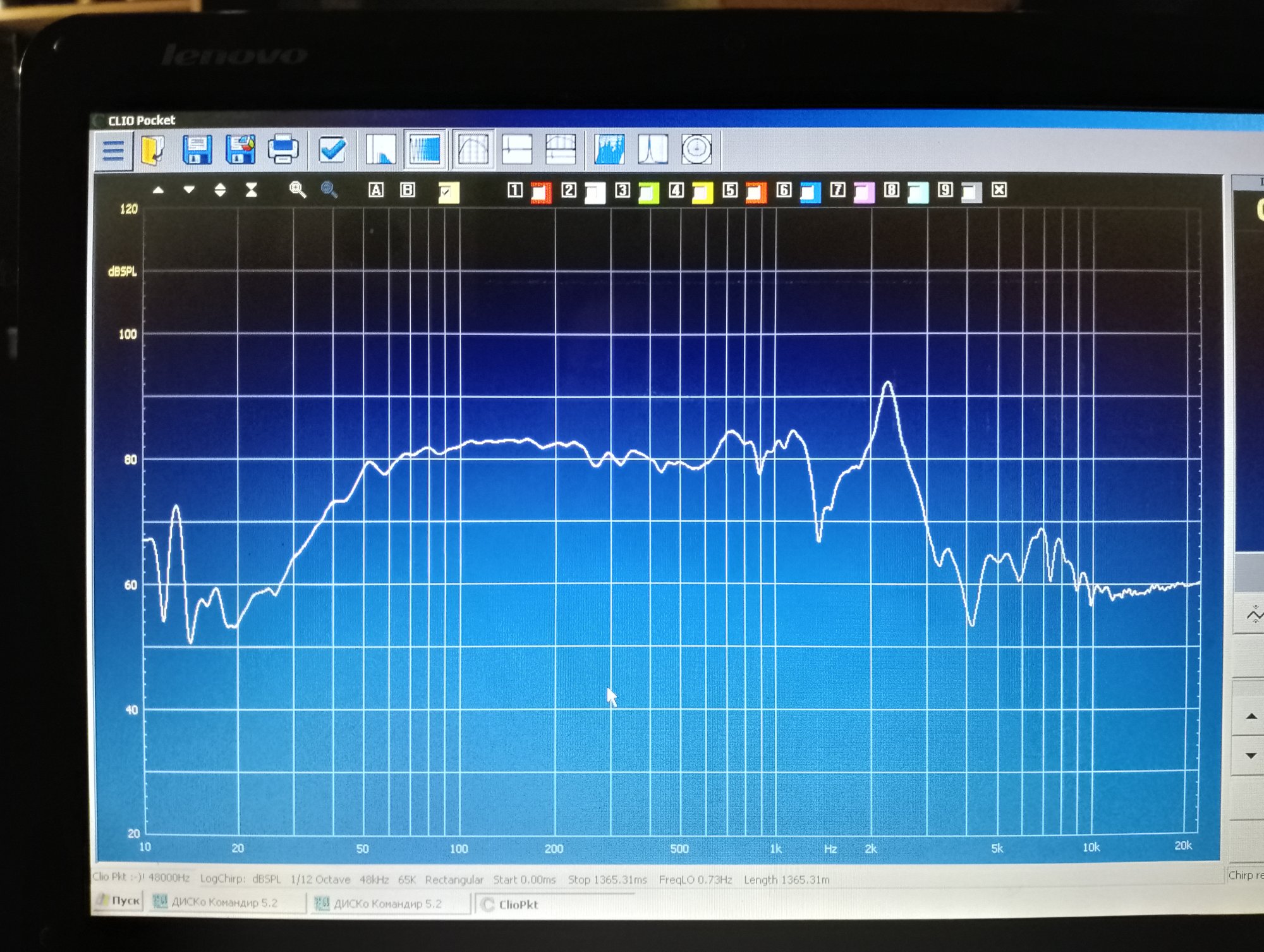

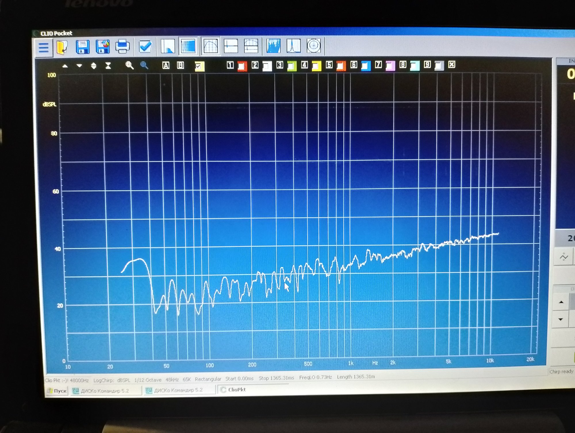

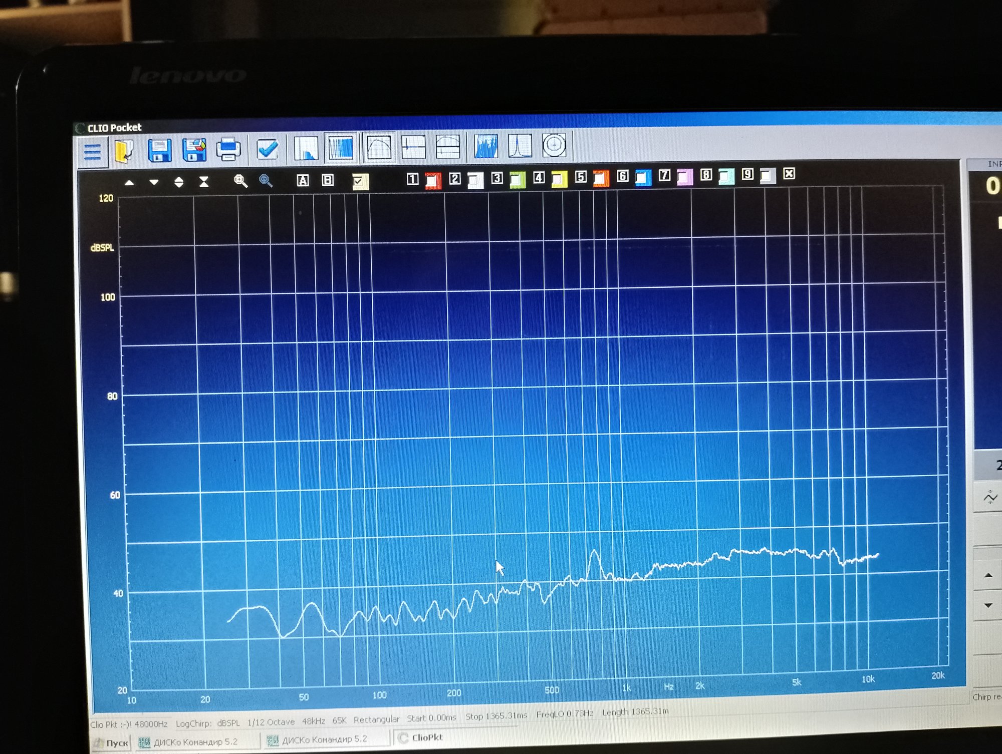

Как обещал.
dB SPL 1 Wt
THD
2rd
3rd
Объём оформления 9 л.
    481.8 KB · Просмотры: 55
    521.9 KB · Просмотры: 50
    454.9 KB · Просмотры: 43
    483.4 KB · Просмотры: 50

Не могу пока. Измерительный усилитель всего 2 Вт. Другого пока нет в наличии.
Виктор Я
26 Мар 2024
928
363
24
Николаев
Просто интересно, как изменятся искажения в малом обьеме
У меня динамик в ОЯ 150 литров (ему не тесно)
