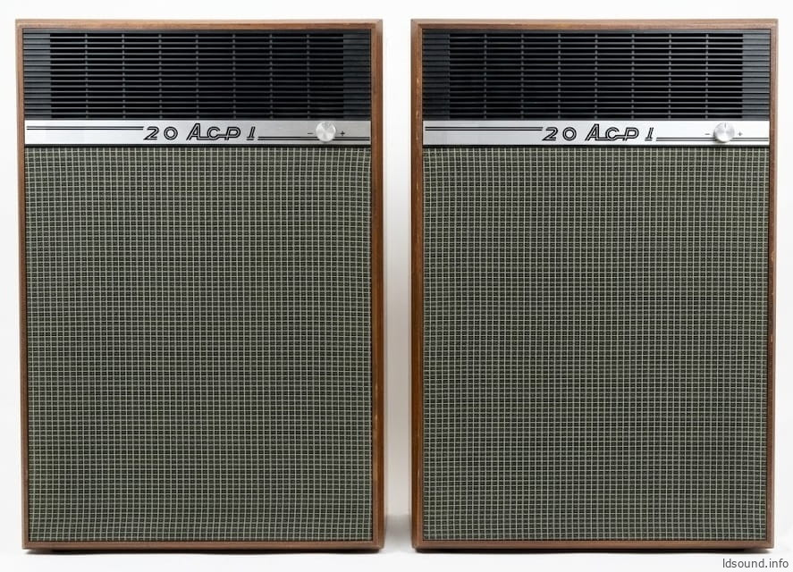

Грили у аср жуть.
Так они есть и с тканью: https://ldsound.info/20-asr-1/

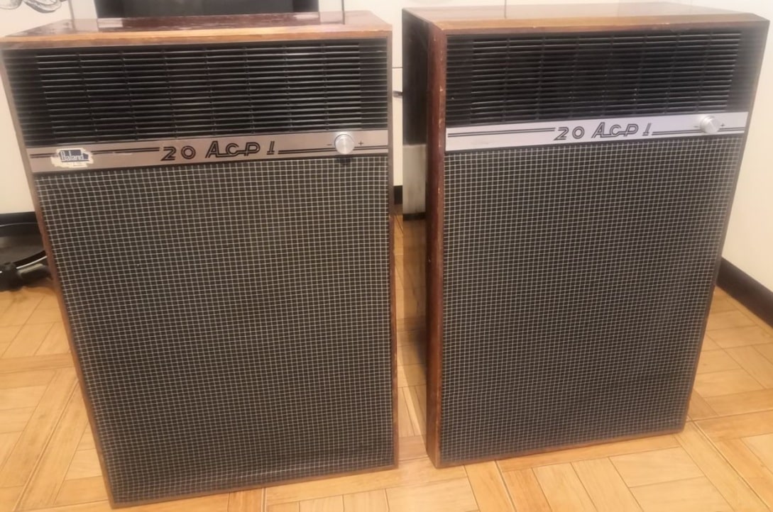

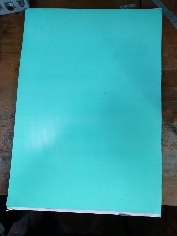

Сегодня съездил в соседний городок и купил всё же "20АСР-1".
Владелец оказался очень интересным, молодым человеком. Нет. Не пропащее нынешнее поколение.
Акустику пока оставил в гараже. Как минимум будет там находиться до тёплых дней.
Большая в высоту 610 мм и большай в ширину 395 мм морда! Люблю такое!

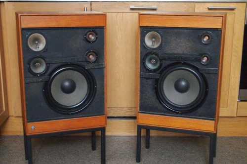

Являюсь владельцем этой модели "Yamaha NS-6490", стоившей 7-9 тыс. руб всего-то лет 5-6 назад, для которой мною был разработан простой и эффективный последовательный фильтр, обеспечивающий высококачественную, близкую к синфазной, работу всех трёх её динамиков. Рекомендую схему такого фильтра всем владельцам 3-полосных АС, у которых импедансы динамиков близки друг другу, т.е. не отличаются хотя бы в разы. Ставьте, не пожалеете (см. положительные комментарии к статье).
Описание оригинального последовательного фильтра для "NS-6490":

Пробегая мимо - снял размеры. Действительно соответствуют указанным В х Ш х Г = 610 х 395 х 235 мм: https://ldsound.info/20-asr-1/
По толщине стенок прикинул, что внутри как минимум 574 х 359 х 169 мм. Объём в чистоте 35 литров. В реальности, если присовокупить все перегородки внутри, то где-то 32 литра набирается.
Если из внутренностей выбросить весь хлам и перейти на более современные СЧ/ВЧ, то вполне себе НЧ диапазон можно организовать на 10" головке. Только где её взять-то хорошую. И пока решил, что НЧ будет на 8" головке. Отечественной. А так вполне себе к ней можно приладить ПИ

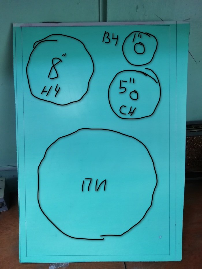

8" НЧ / 10" ПИ / 4"...5" СЧ и какая-либо пищалка подходящая по дизайну и звуку к указанному выше набору.
Так в рекомендациях по ПИ требуется к 8" активной, 10" ПИ, то у меня есть такое. 8" от 10ГД-30Е до 35ГДН перемотанных на 8 ом в три слоя. СЧ тоже имеются от4" до 5,2". ВЧ вообще как у дурака стЁклушков.

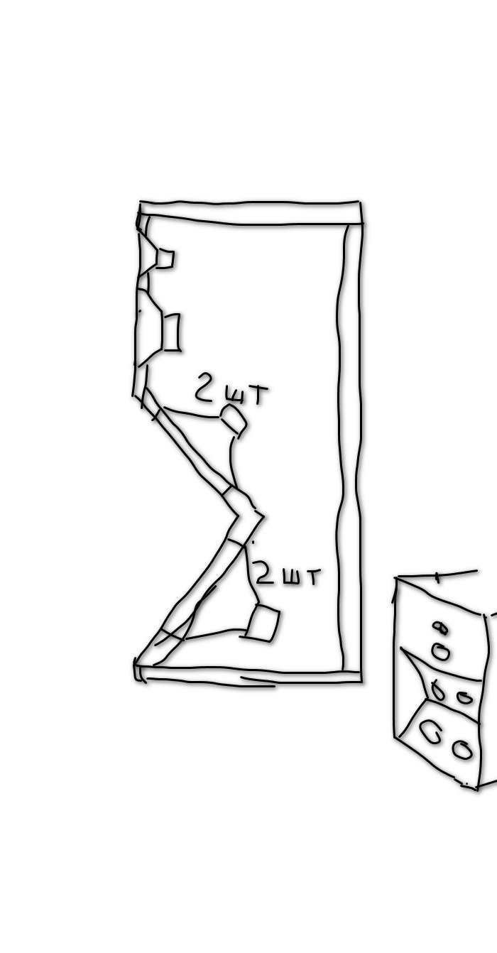

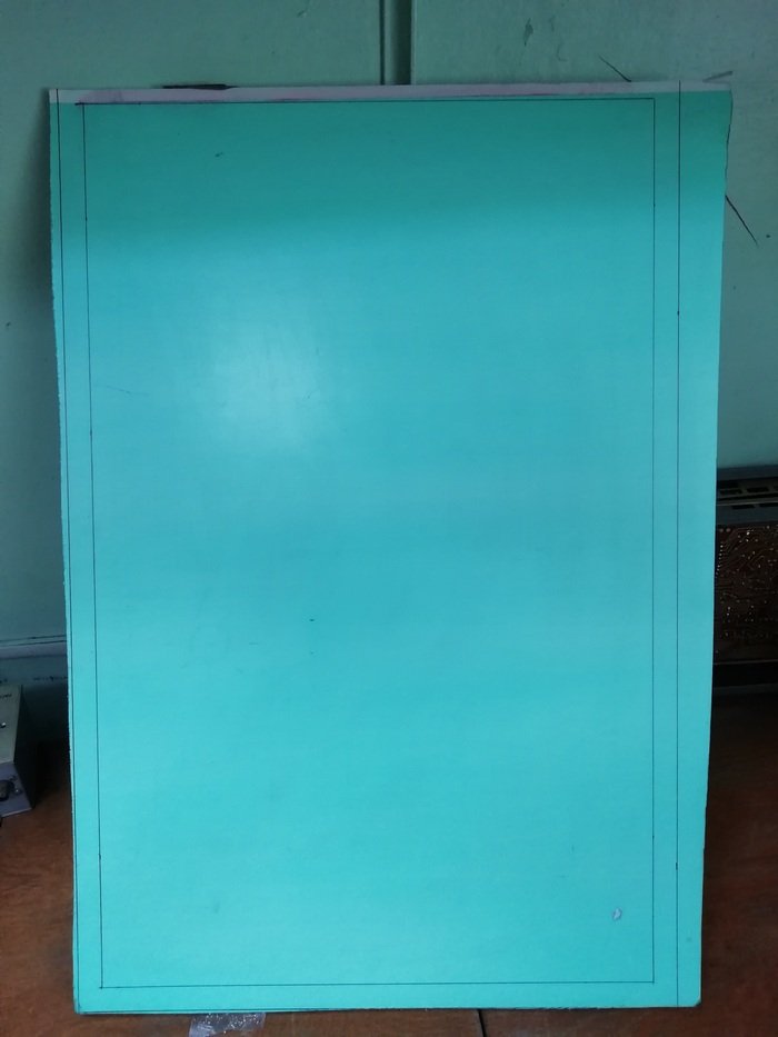

Вот поэтому достал я из щели старый мольберт,
на котором разрисовыал мордаху акустики: https://ldsound.club/threads/akustika-s-pi-i-pr-s-passivnym-izluchatelem-radiatorom.411/page-19
Чистейшим спиртом из бутылочки стёр старые "зарисовки"

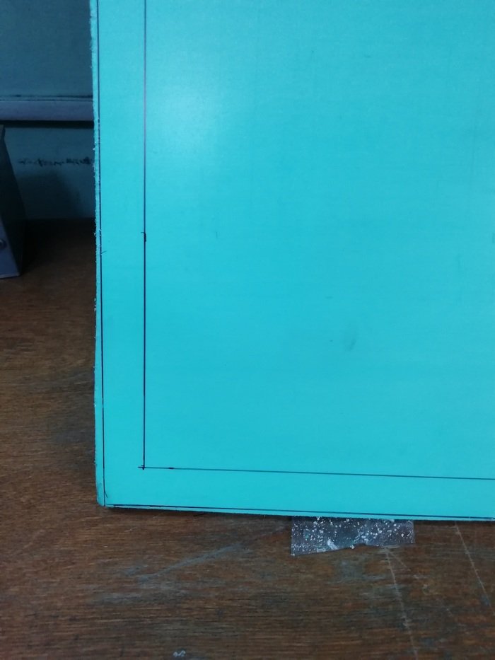

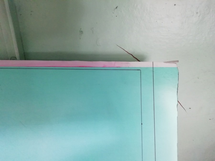

Опираясь на размерs будущей АС в корпусах 20АСР-1, разметил лицевую часть с учётом возможных границ для манипуляций расположением динамиков и ПИ
Со всех сторон хватило
По верху чутка нет...
Но главное - границы обозначены!

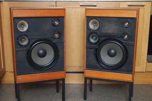

Увидел на АВИТО
"Музыкальные" (не бытовые колонки). Видел такие в Нсб: (двухполоска) трёхполоска (2х10ГД-30+2х3ГД-31 и в параллель с режектором на средние 3ГД-40 ))). "Крутилка" на средние. ЗЯ. Корпус выполнен в виде прямоугольного не разборного ящика.
Я видел немного другой вариант).
Вытянули чуйку на уровень "горба" АЧХ 20ГДН за счёт параллельного включения без фильтра и дополнительного ШП 5ГДШ) как бы низкая пищалка или высокий СЧ)))
Так себе идея))).

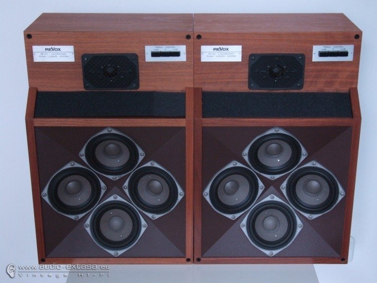

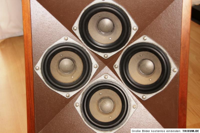

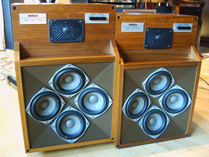

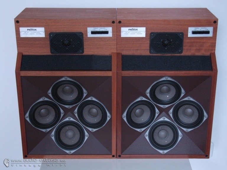

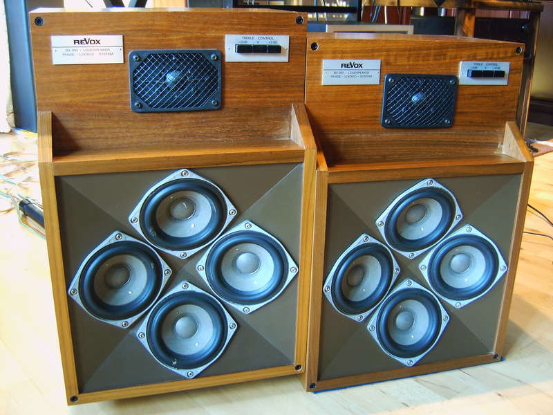

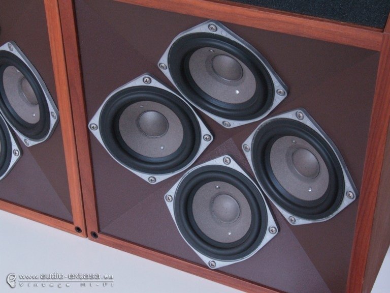

Но тут мне вспомнились "Revox BX-350"
и то, что у меня просто завал динамиков 10ГД-34 оставшихся от: https://ldsound.club/threads/s-90-korpus-marlezonskii-balet-akt-tretii.1715/
Так почему бы и нет?!

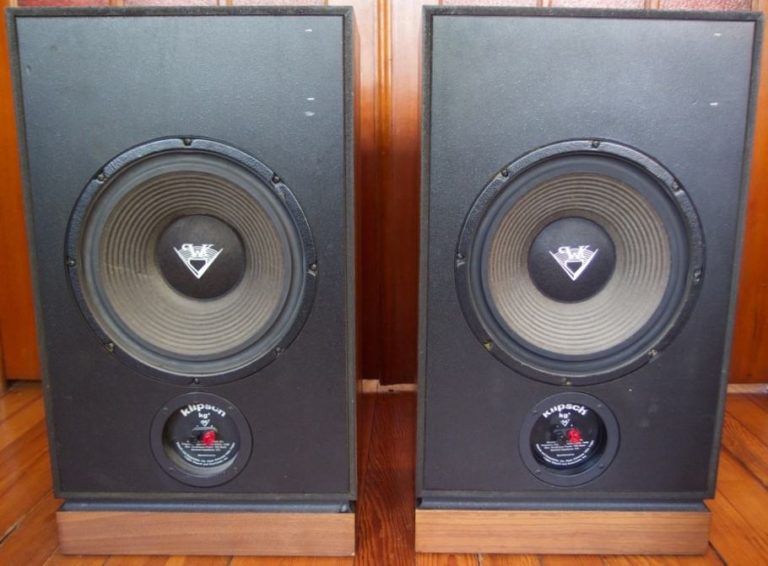

По любому давить будут сильней и раньше чем эквивалентная им 10" НЧ. Пусть даже самая распространённая 75ГДН.

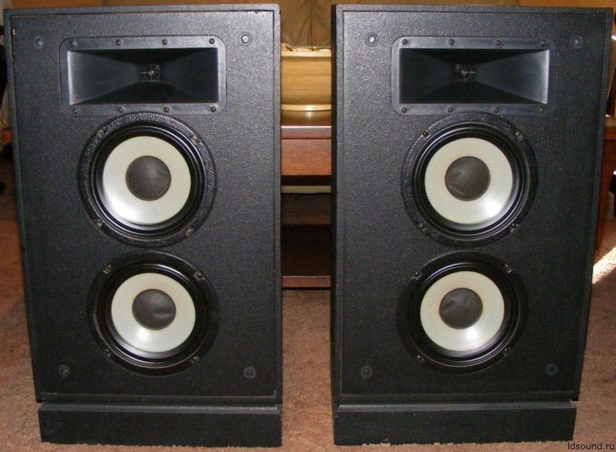

ПИ на 10" оставить на задней стенке как у "Klipsh KG4"

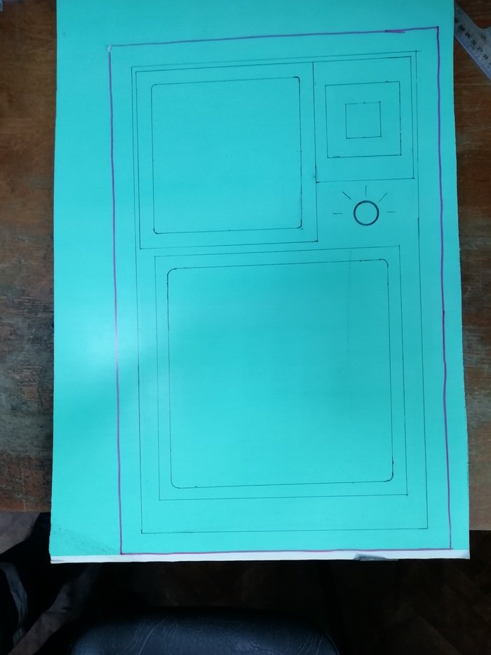

По первой идее 10" ПИ, 8" НЧ, 4"....5" СЧ и 1" ВЧ.
Примерно так хочу
На второй симметрично.
И СЧ /ВЧ не будут расположены "Г"-образно. От которого у некоторых "Щетина" встаёт дыбом.
Хотя очень много АС оздавались именно с таким "Г"-образным, причём не симметричным расположение С/ВЧ динамиков. Можно пошариться по европейской акустике семидясятых годов.
Во вторник прикину разметку основательно.

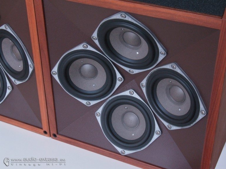

Пока на уровне разговоров "обсудили" панель как у Revox BX-350. Сказали, что при точно указанных размерах, особого труда не составит.
Ещё подумалось, что можно сделать и так
В середине восьмидесятых я так уже делал на 25ГД-26. Правда на двух в одной. Можно попробовать и на четырёх 10ГД-34
Revox BX-350 - двухполоска с разделом на 3200Гц, расположение излучателей подобным образом обусловлено СЧ составляющей,
которую отыгрывает квартет. На схеме выше - явно трёхполоска, т.е. 10гд-34 будут отыгрывать НЧ, а так и смысла особого не будет в

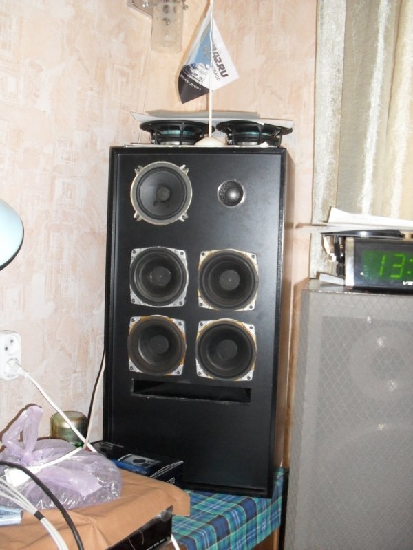

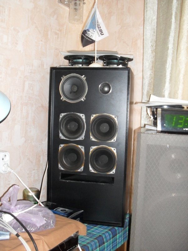

хитром расположении излучателей. В корпусе S-90 четвёрка 10ГД-34 уже реализовывалась
Позже, все 10ГД-34 были заменены на 25ГДН-3-4. Поэтому 10ГД-34 у меня пар шесть точно есть.

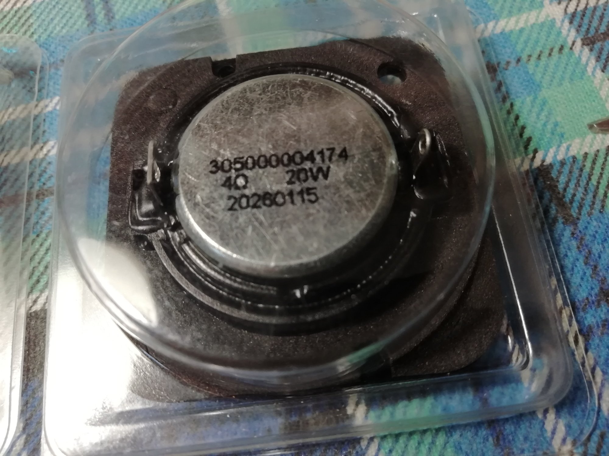

Напишу пока здесь.

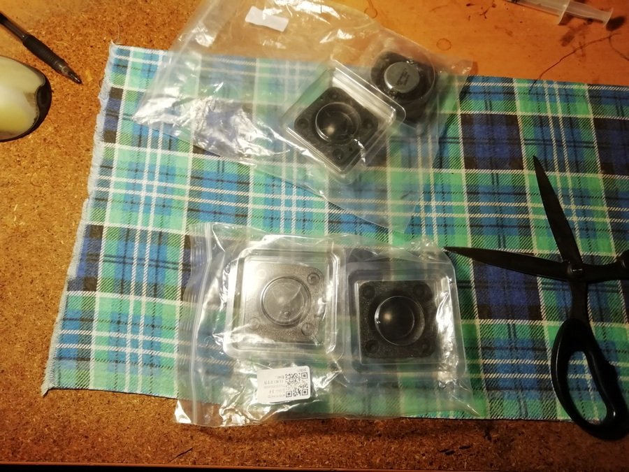

Ранее, в какой-то из тем написал, что купил четыре пищалки из Китая. Малюсеньких по фланцу, который со стороной в 48 мм. https://www.ozon.ru/product/2-dyuym...dinamik-4-om-20-vt-zamena-vysokih-1727351910/
Будут парой друг над другом. Соединённые последовательно.
Пришли в общей упаковке - ну так себе

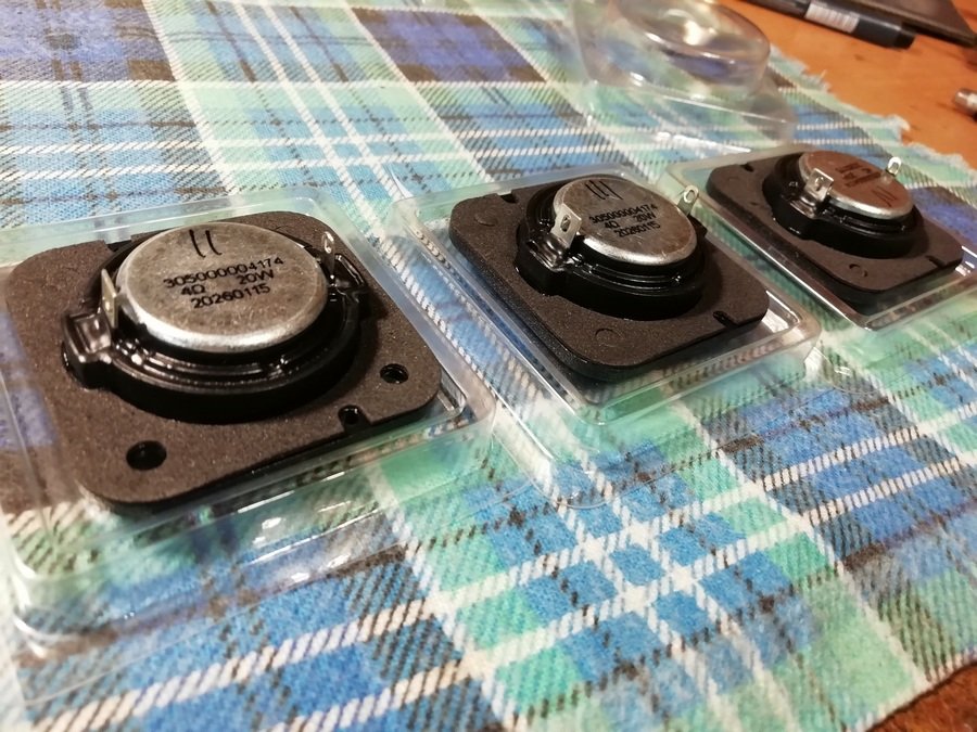

А вот индивидуальная не подкачала!

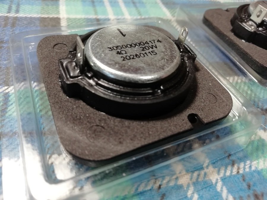

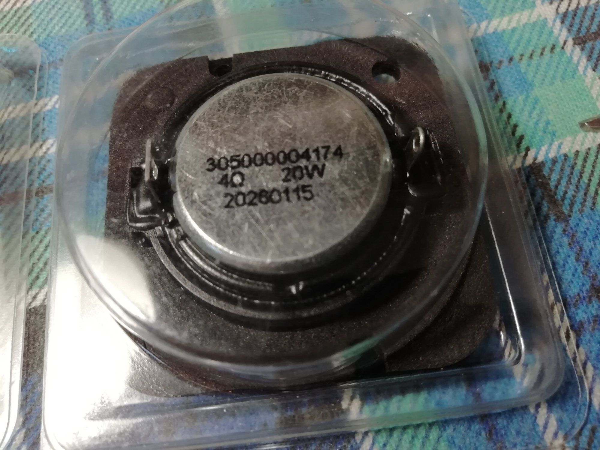

Пронумеровал римскими, измерил Re/
I Re=3.4 Ohm
II Re=3.3 Ohm
II Re=3.4 Ohm
IV Re=3.4 Ohm
На 1000 Герцах при измерении одинаковы по громкости излучения этой частоты. И их показания:
I R=3.69 Ohm, L=119 uH, Q=0.203
II R=3.59 Ohm, L=119 uH, Q=0.208
III R=3.73 Ohm, L=108 uH, Q=0.182
IV R=3.59 Ohm, L=96 uH, Q=0.121
Абсолютно одинаковы как спереди, так и сзади. Имеют индивидуальные уплотнители
(+) - папа большой, (-) - папа маленький. Всё как положено

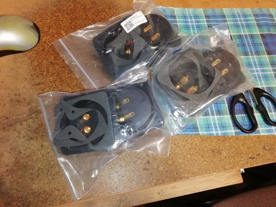

Упаковка опять мягкая.
Наверное такие мягкие и лёгкие скидывают в одну коробку, чтобы сами себя в ней не помяли и более тяжёлое на неё не ставят
Каждая пара в своём пакете

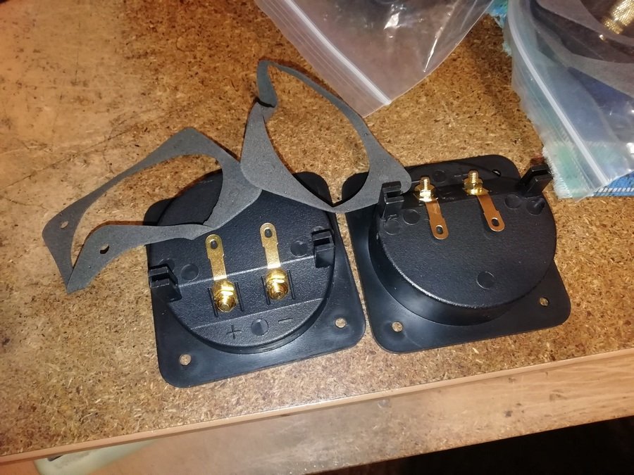

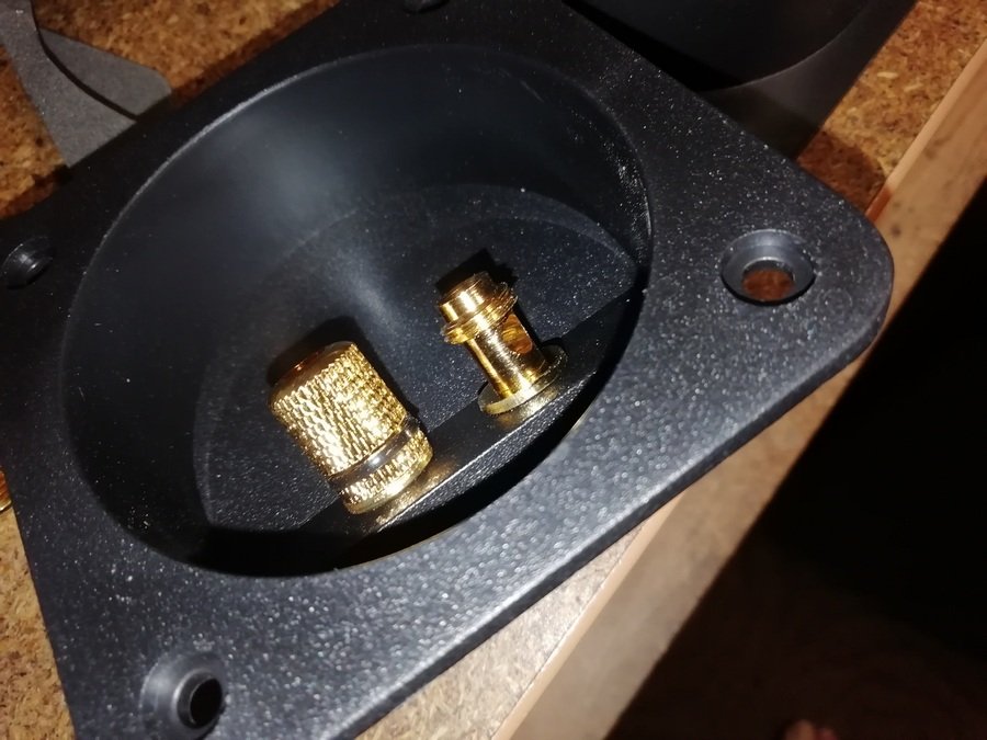

Все целые. Достал одну пару

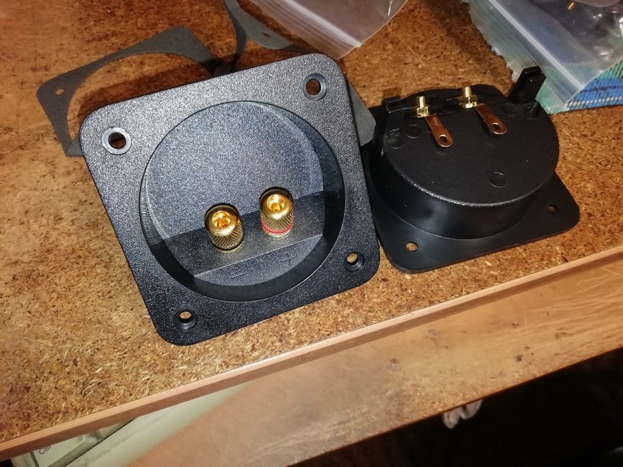

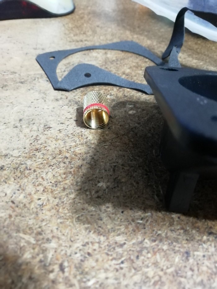

Сами зажимы, как и контакты под пайку или большие мамы
нифига не алюминий
Головка зажима тяжёлая
Контакты жёсткие
и прокладки толстенькие. Где-то миллиметр толщиной.
За шапку сухарей, на три пары АС - вполне себе.
