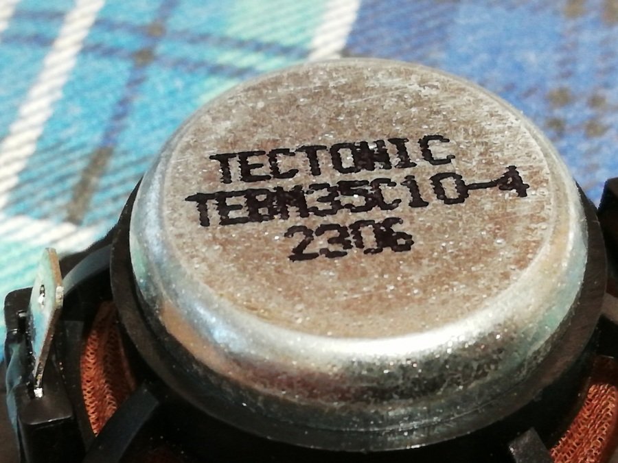

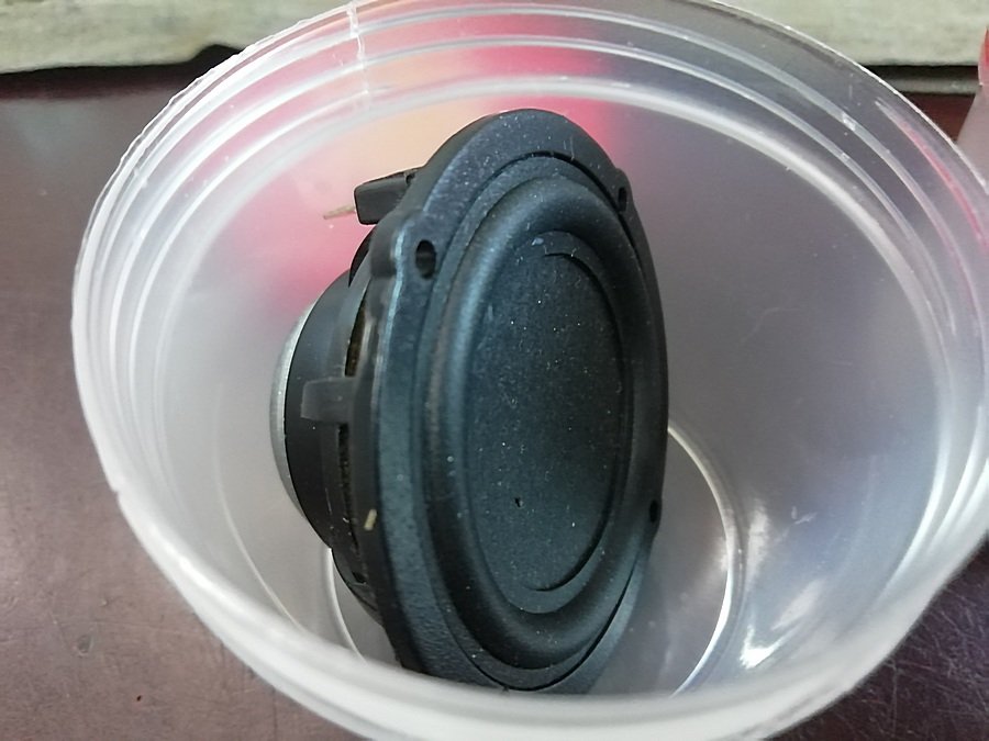

Все "Тектоники" пришли, получил. Не ожидал, что они такие малюсенькие, хотя размер был указан. Но одно - размер на рисунке, другое в реальности.
Сделаны очень аккуратно и единообразно. Подвесики мягонькие. ЦШ мягонькие. Диафрагма толстенькая, сотовая и жёсткая....
Ну просто ягодки, а не динамики.

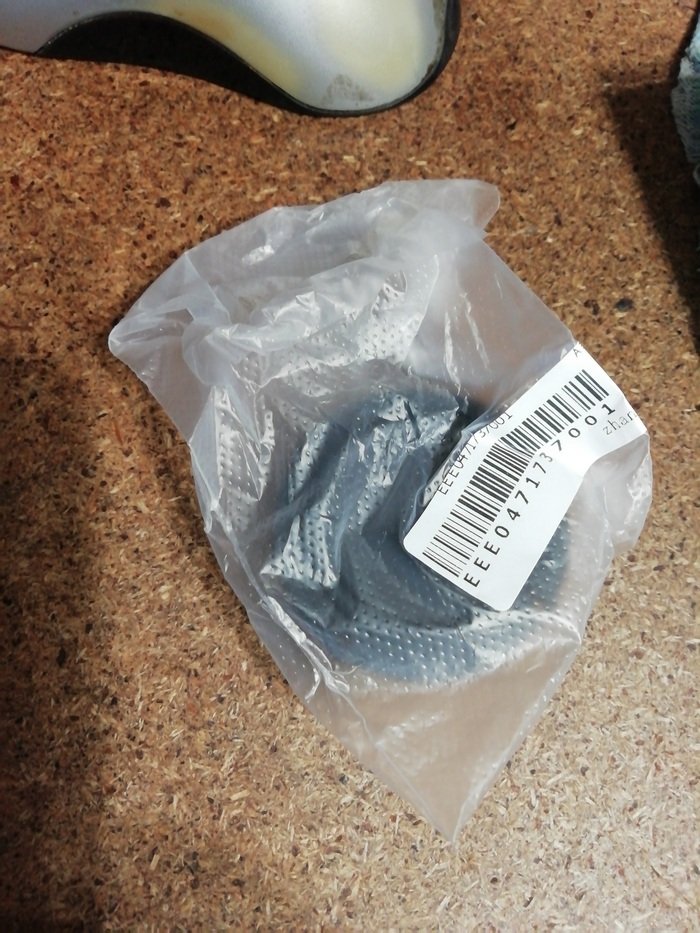

Всё такая же мягонькая упаковка
В которой в никаких мешочках
Упакованные по отдельности динамики. Как они доехали в целости и сохранности - одному Богу известно. Но все целые и здоровые без всяких как видимых, так и внутренних дефектов занесённых из вне.

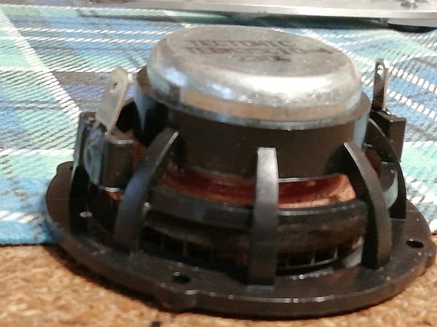

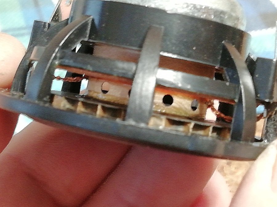

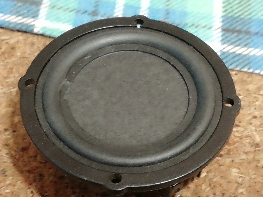

IMG_20260315_115200.jpg IMG_20260314_185709.jpg IMG_20260314_185720.jpg IMG_20260314_185730.jpg IMG_20260314_185846.jpg

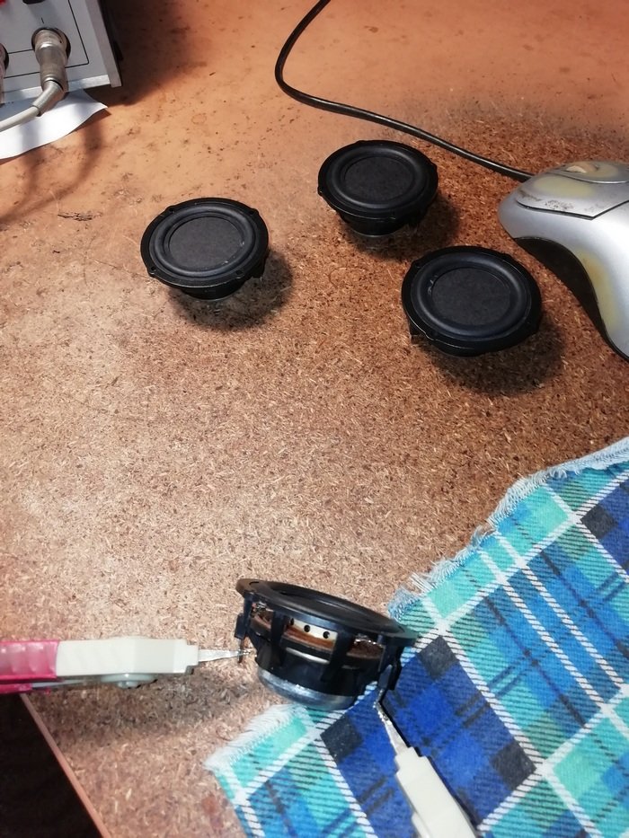

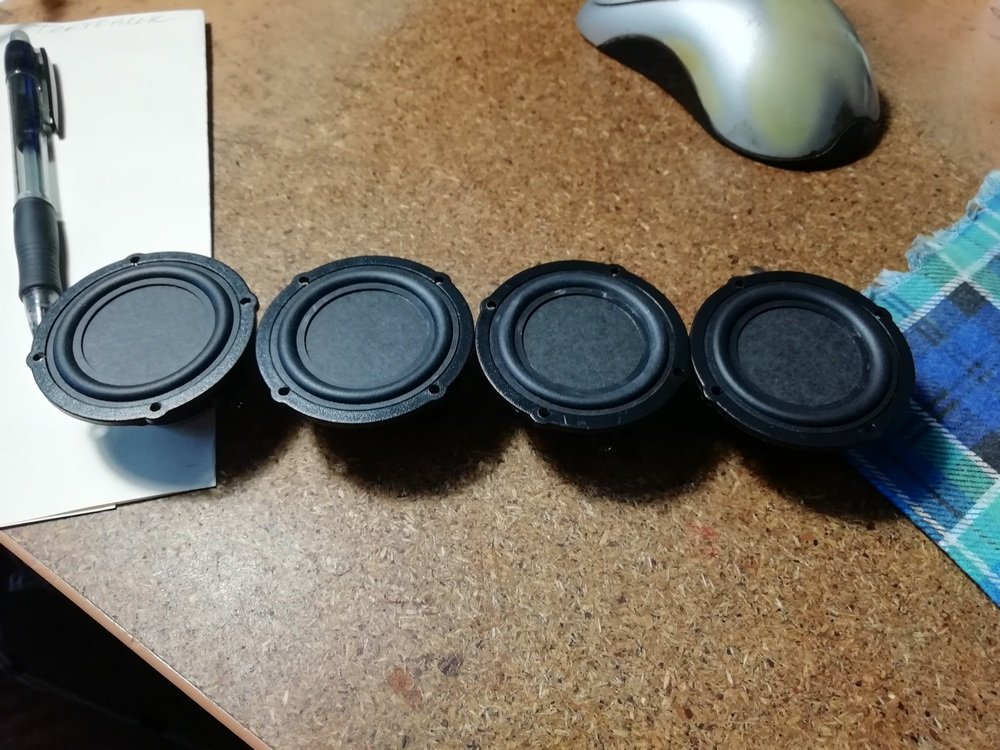

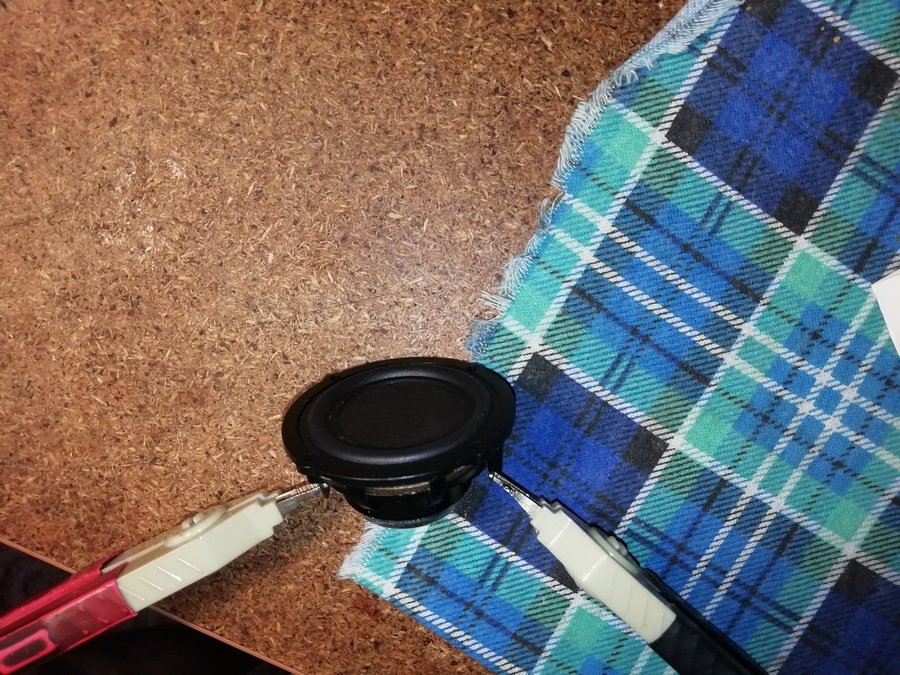

Подвесы и ЦШ вклеены ровно как относительно корзины так и относительно каркаса катушки. На превый взгляд!
Относительно верхнего края зазора, катушки, верхним краем, у каждого из динамиков хоть на доли миллиметра но различны. Причём у трёх край катушки с одной стороны чуть выше зазора. У одного вровень.

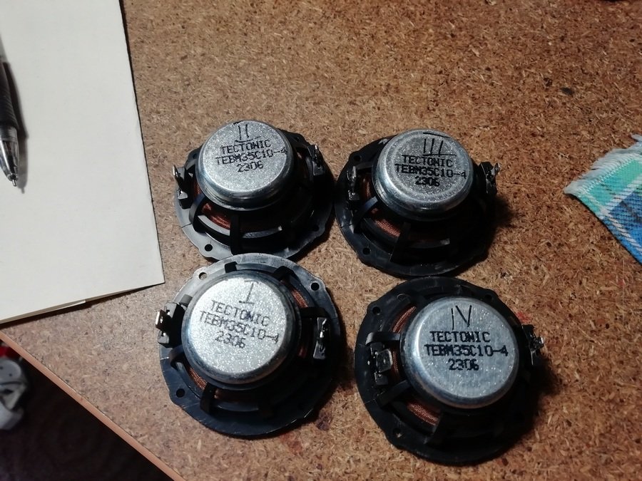

Все были пронумерованы

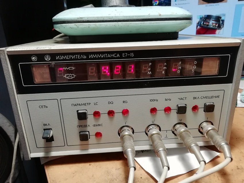

И измерены на частотах в 1000 / 100 Герц

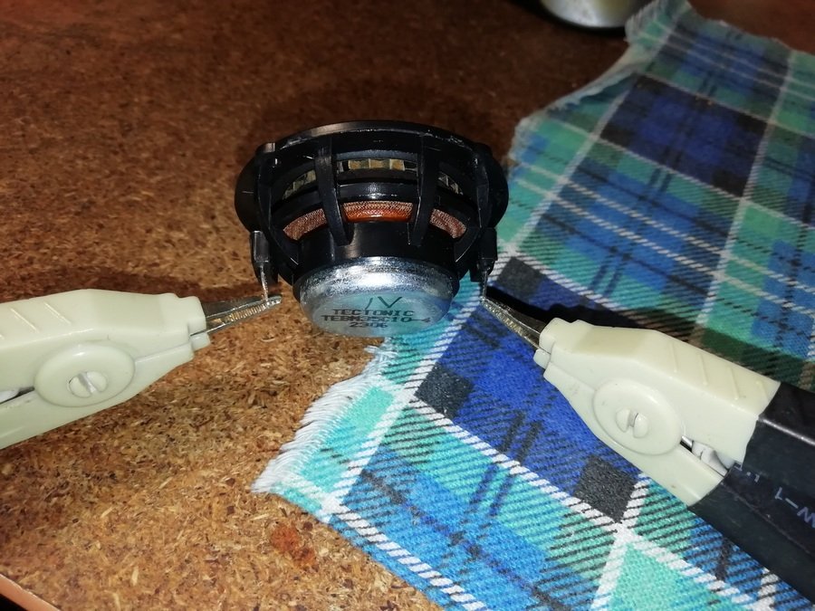

IMG_20260315_120144.jpg IMG_20260315_120150.jpg IMG_20260315_120204.jpgIMG_20260315_120223.jpg
I Re=4.1 Ohm, R=4.29 Ohm, L=31 uH, Q=0.046 / R=4.49 Ohm, L=2.71 mH, Q=0.378
II Re=4.1 Ohm, R=4.19 Ohm, L=27 uH, Q=0.040 / R=4.33 Ohm, L=2.45 mH, Q=0.354
III Re=4.0 Ohm, R=4.11 Ohm, L=30 uH, Q=0.046 / R=4.37 Ohm, L=2.93 mH, Q=0.421
IV Re=4.1 Ohm, R=4.21 Ohm, L=34 uH, Q=0.051 / R=4.42 Ohm, L=2.78 mH, Q=0.394

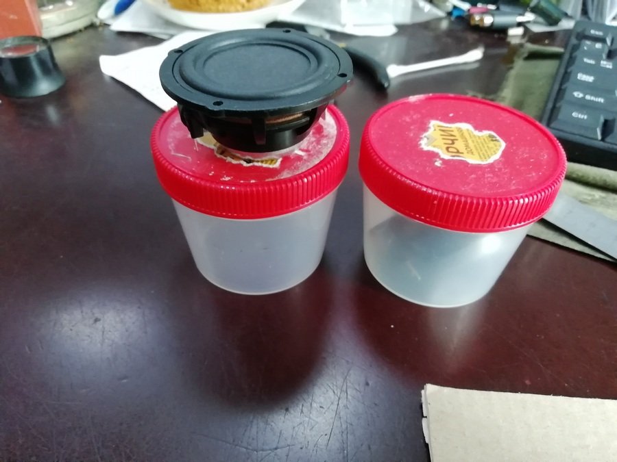

Упакую более надёжно и приберу вместе с пищалками. Пусть вылёживаются до поры до времени.
Выбрал для проверки №1 и №4.

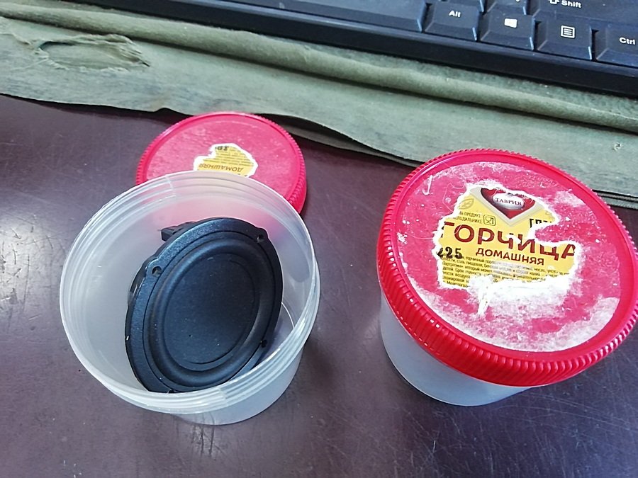

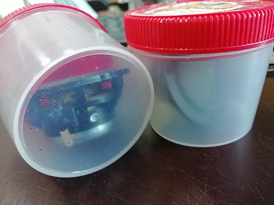

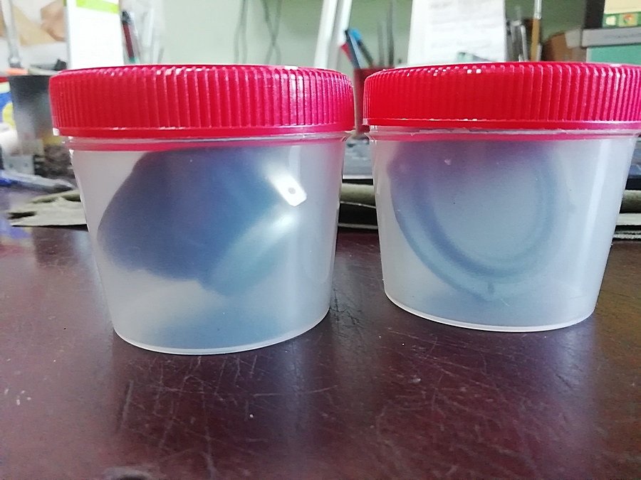

Никак не получалось связать динамики морда к морде. Подвесы выступают, а ничего маленького по диаметру в качестве проставок между корзинками не нашлось. Бросил их в баночки из под горчицы
Было им там уютно и безопасно

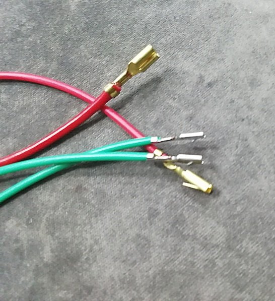

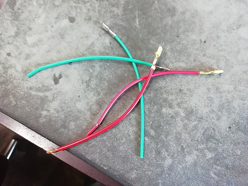

Подобрал мамы с нормальным натягом на папы

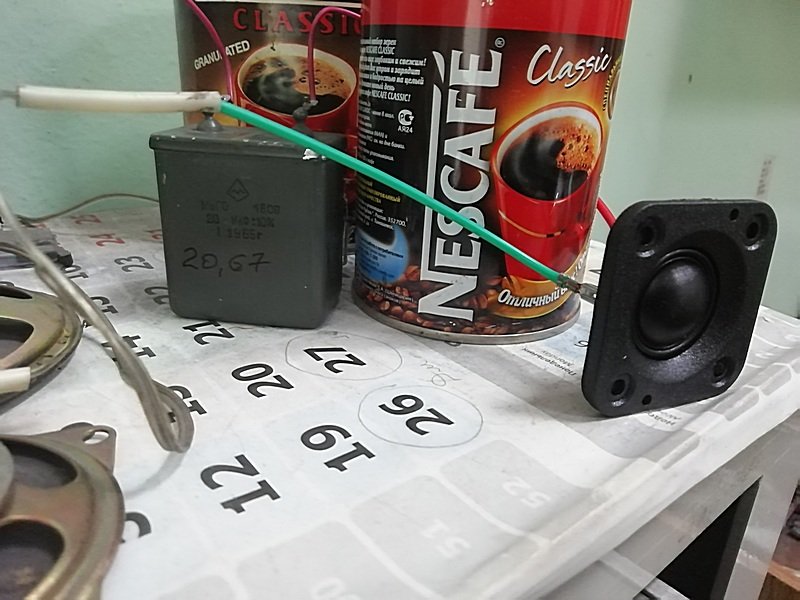

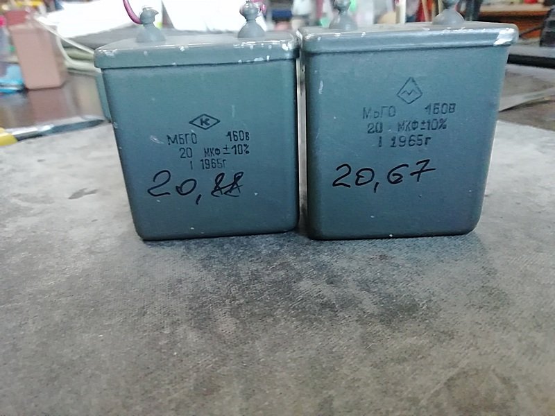

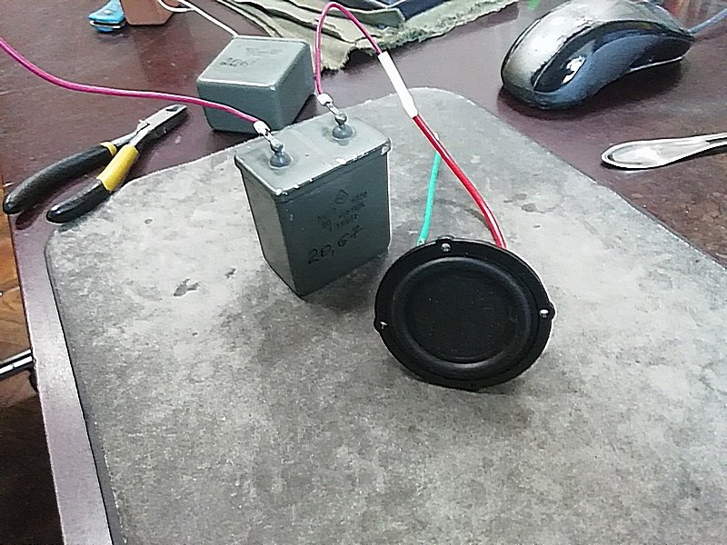

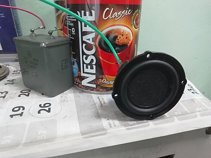

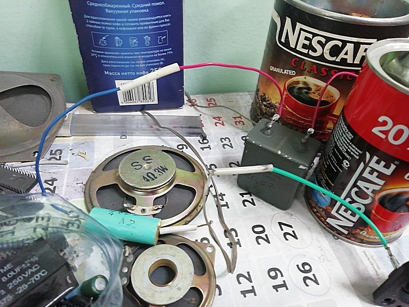

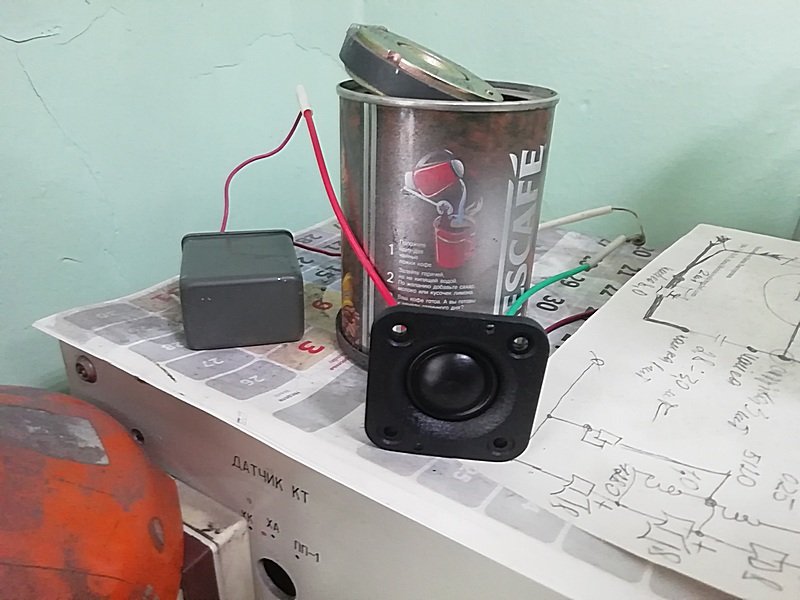

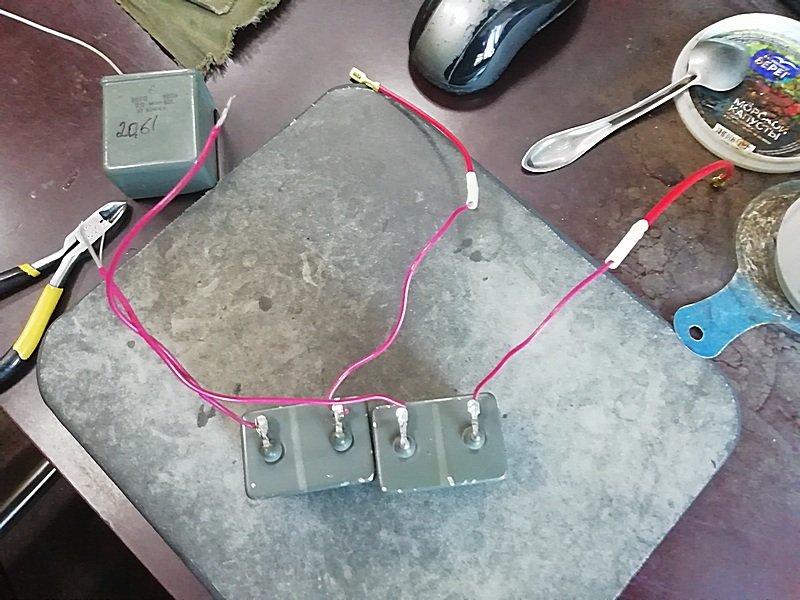

Кондёров как по весне за баней. Решил подключить через МБГО 20,0 х 160 v.
Ну, а, чё?! 1600000 / 4,2 х 20,6 = 1849 Герц. Малыши и с 900...1000 Герц спокойно.

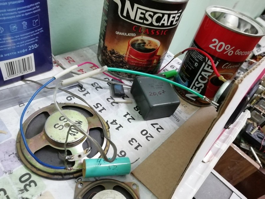

Подключил и установил
IMG_20260505_081943.jpg IMG_20260505_081953.jpg IMG_20260505_082503.jpg IMG_20260505_082511.jpg
Полёт нормальный. До них были ВЧ от BMW.

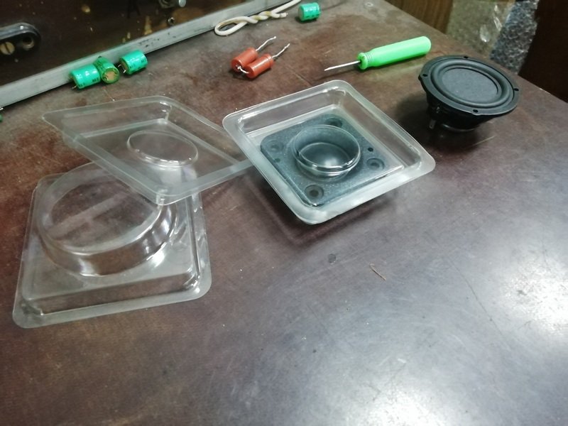

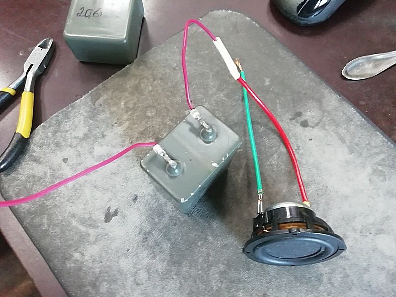

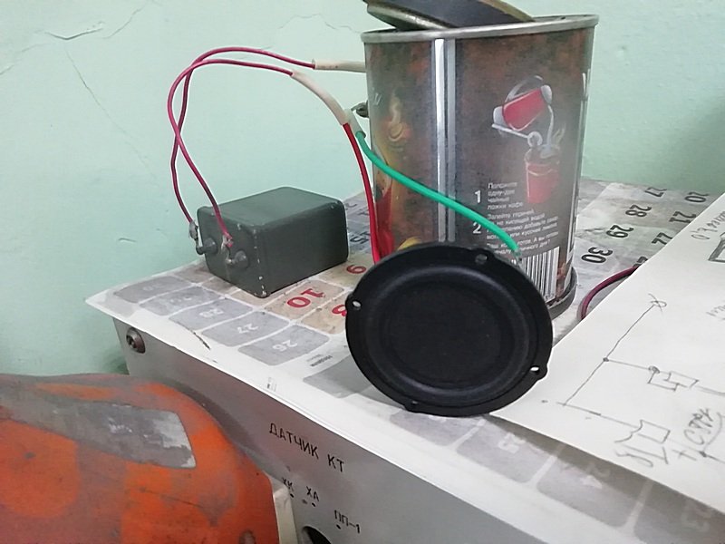

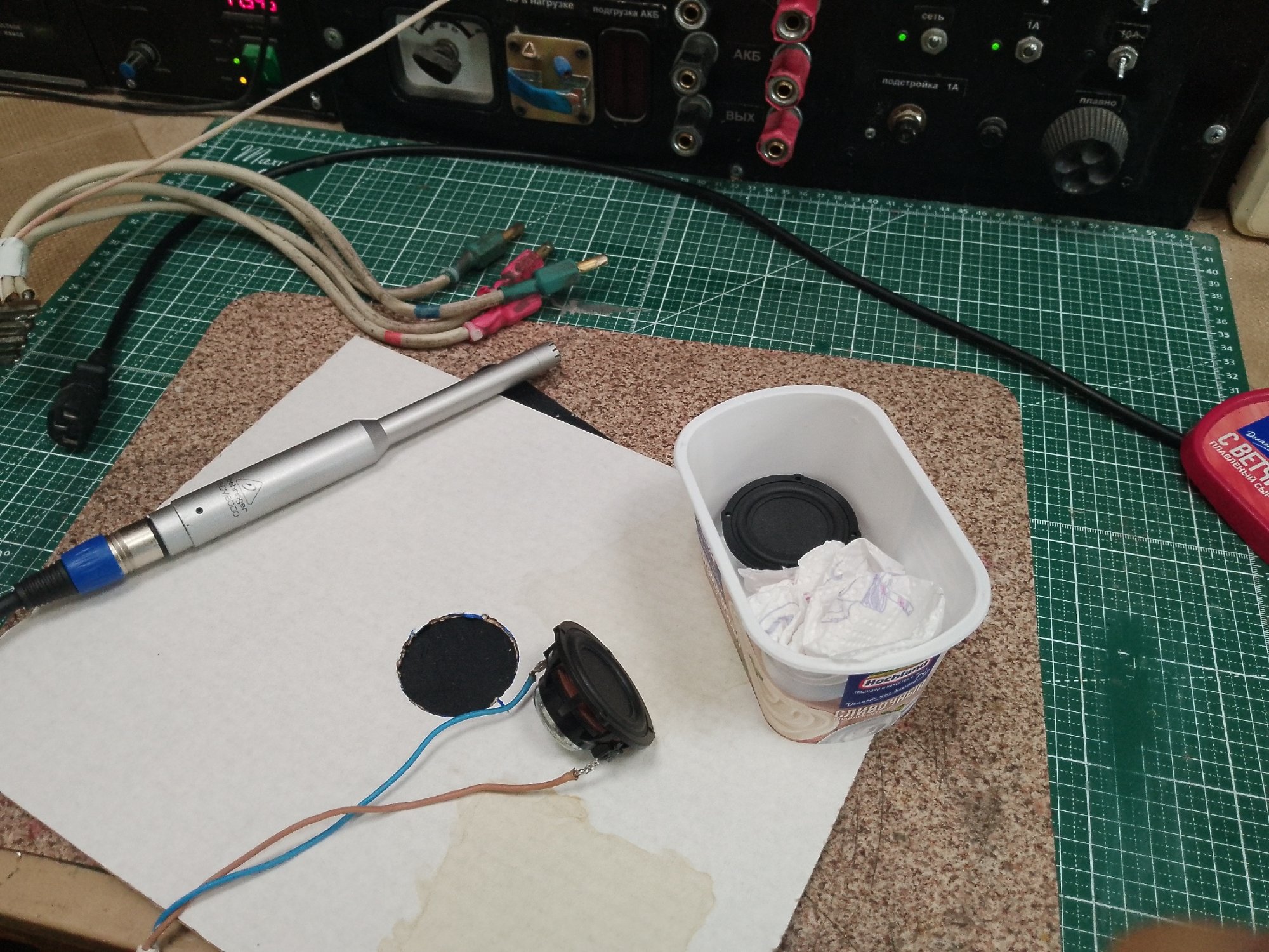

Сменил "Тектоники" на пищалки
Добавил последовательно к 20,0 мФ, 4,8 мФ - получилось в районе 4,0 мФ
Сравнил с "Тектоником". По ВЧ выигрыш конечно у пищалок. Да и по чувствительности тоже.

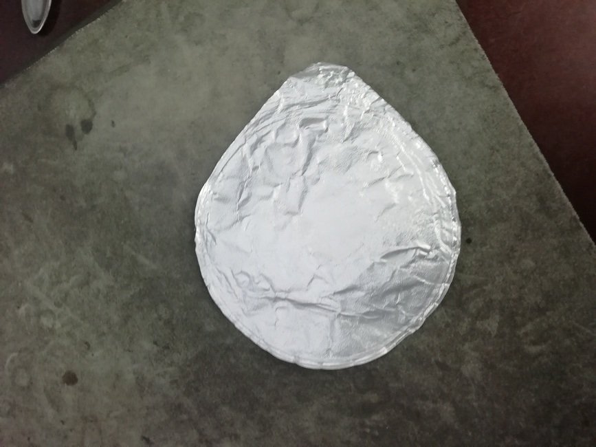

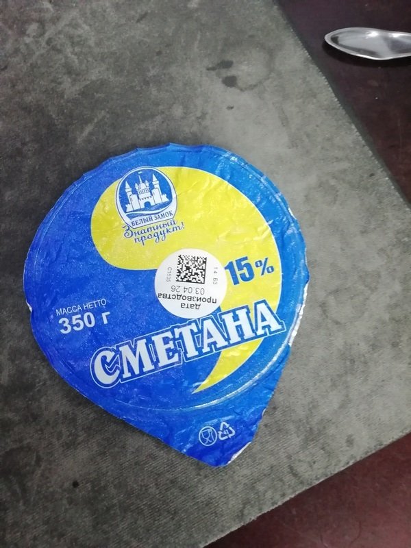

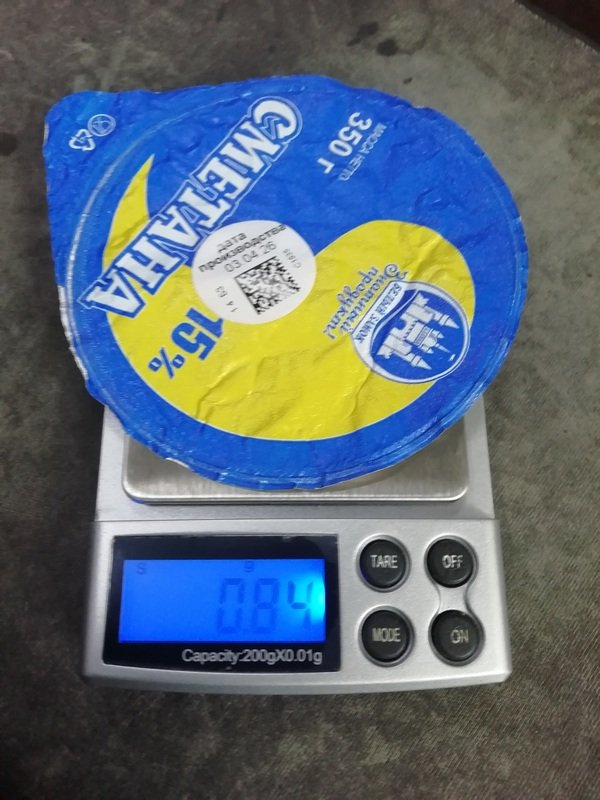

Всё хочу попробовать из очень мягкой алюминиевой фольги. С однослойной катушкой. Когда-то были в ремонте "Коралы". Страшно было прикоснуться к подвижке.
Нашлась подобная фольга - крышка со стакана сметаны
При диаметре в 94 мм, и толщине с краской в 0,09 мм, и стикером, и хлястиком, на весах показывает
Если делать из неё купольную подвижку в 1" и сняв краску, то получим стандартный для такой подвижки вес в 0,028...0,033 грамма.
Давно хочу такое сделать.

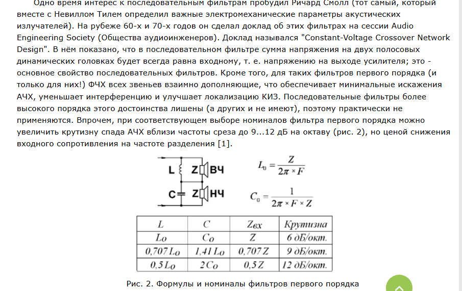

Последовательные фильтры первого порядка и отслушивание на слух в типичной КДП - основа успеха Игоря. Остальные системы попросту не звучат, даже супер пупер прямые по АЧХ. Пусть ваши АС безупречны в анехоидной камере, а вот!
Поэтому его акустику покупают!!!!

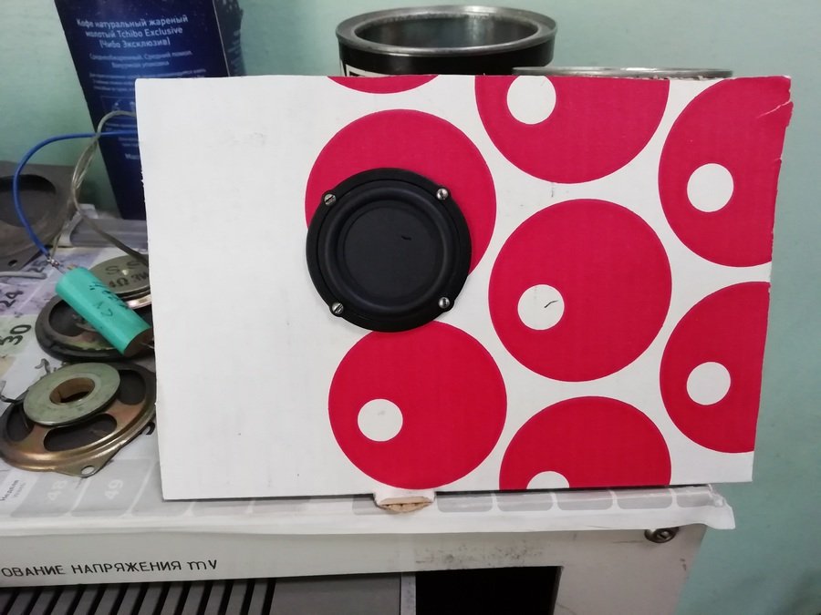

На следующей неделе верну "Тектоники" на работу и сделаю для них "щиток". Обустрою их для наиболее ровной АЧХ. Погоняю.

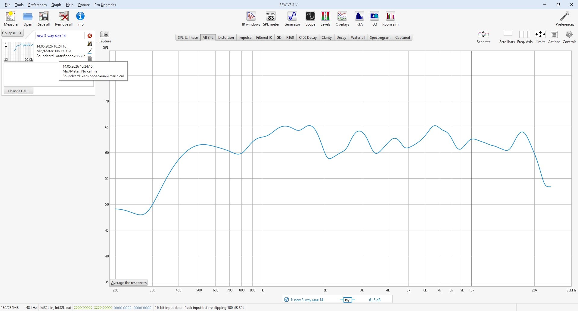

В среднем этот динамик работает примерно на 77 дБ при 2,83 В/1 м.@
То есть от триады полоса-громкость-размер ас никуда не убежали - полосу протянули до потолка ценой убийства чувствительности излучателя.

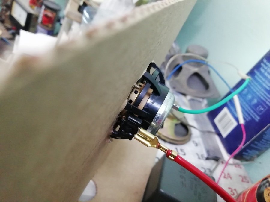

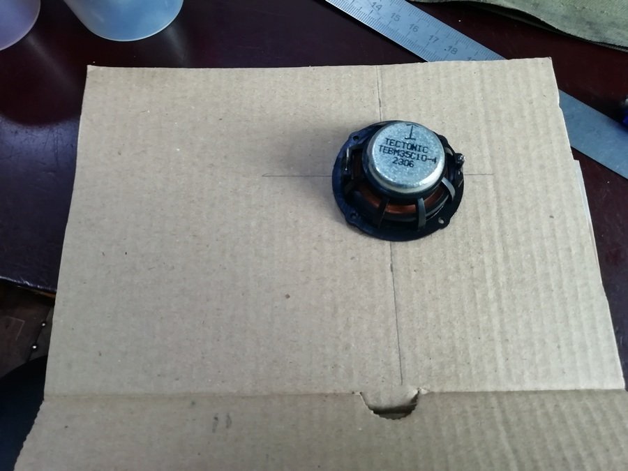

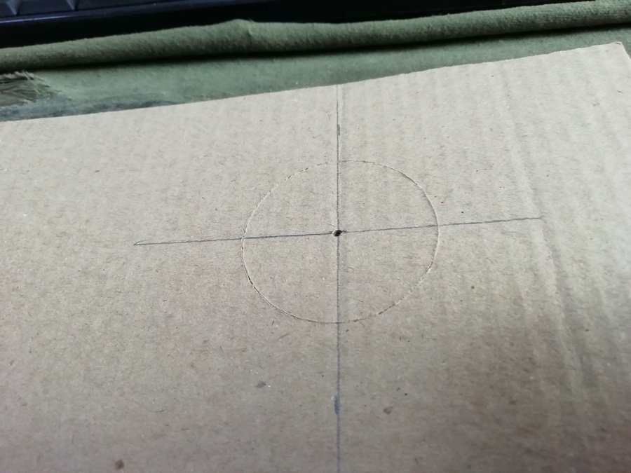

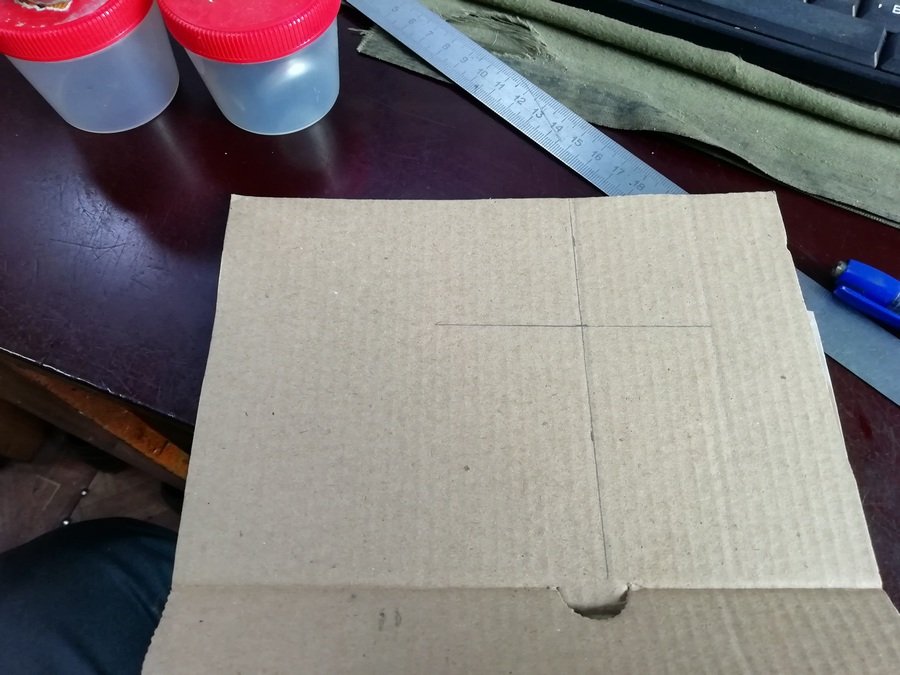

Принёс пару "Тектоников" обратно на работу

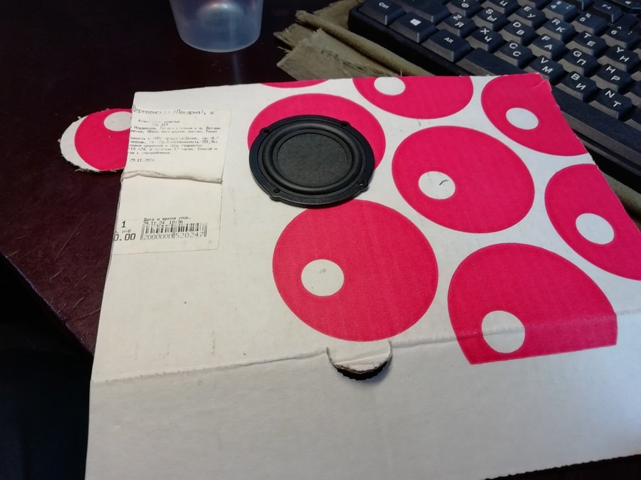

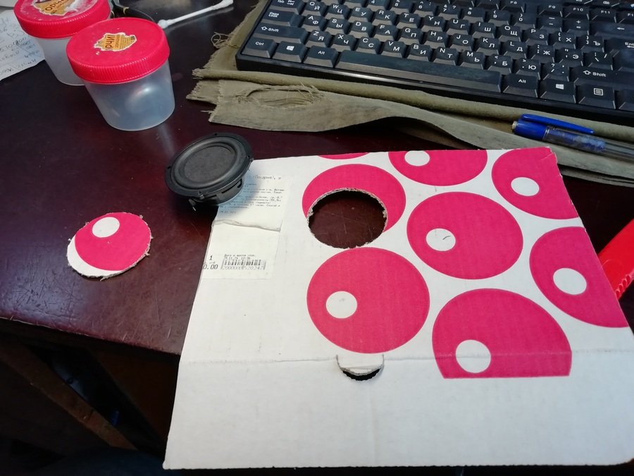

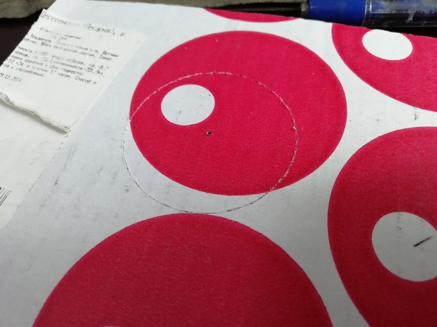

Нашёл подходящую картонку с размерами морды 200 х 135 мм и разметил её по "золотому сечению"
Вырезал отверстие диаметром 45 мм
Установил в "панельку" динамик
Затем на стенд вместо пищалки
Подключил через конденсатор в 20 мФ
И должен сказать, что "Тектоник" хоть как-то да заиграл по сравнению с тем, что было раньше.
