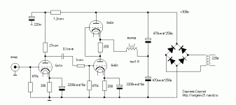

Юрий, спасибо за ответ. А если всёже добавлять темброблок совместно с 6Ж...? Я понимаю, что он ослабит выходной сигнал, который я думал усилить вторым каскадом. Как согласовать?
Оконечник у меня на микросхемах LM1875. Делать полностью ламповый пока планов нет. Да и достаточных знаний тоже.
Ежли взять темброблок, могущий без буфера работать на входное сопротивление LMки, а на вход его сделать спарку из каких-нибудь 6Ж5П в триоде, то как бы вполне складывается .
другое дело,, готовых таких схем точно нет, и сразу вопрос: кто делать будет?

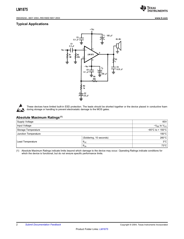

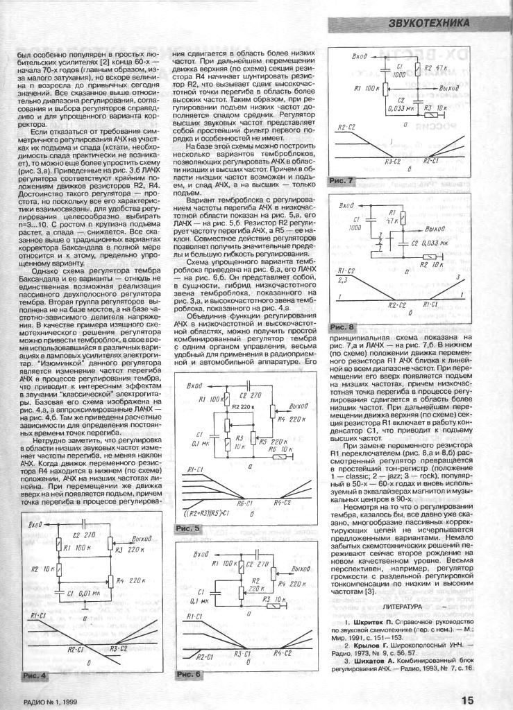

Проще некуда, рис 7,8
    45 KB · Просмотры: 343
    225.5 KB · Просмотры: 391
лм1875 допускает на входе 47 ком
Спасибо за ответ. Темброблок я делал к своему макету на 6Н3П. Работал неплохо. Сильно просаживал сигнал. Но это еще наверное из-за низкоомных переменных резисторов. Пока у меня нет возможности купить на 1М от слова совсем. Обстоятельства. Надеюсь они когда-то закончатся и такая возможность вновь появится. Исходя из этого принимаю решение или догадываюсь о том, что нужно делать второй каскад. Отсюда возник вопрос о согласовании.
Предложенные схемы темброблоков, судя по графикам, могут только добавлять низкие и высокие частоты. Но иногда бывает, что нужно и убрать. Например, частенько запись с избытком низких.

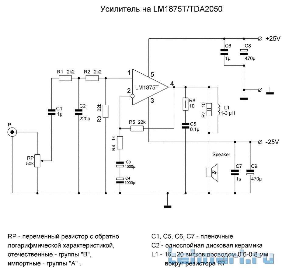

Схема по которой делал оконечник, во вложении. Только без регулятора громкости.

темброблок и добавляет и убавляет нужные частоты. Если обычный Баксандалл имеется в виду
Ежели LMка работает с 47 ком по входу, то на регуляторах тембра навскидку на 10-20 ком вполне можно спаять такое. И спарку на входе.
Повторю. Готовых нет, надо макетить, мне некогда, а кому оно ещё надо.....

1875 как раз не тот случай, она более-менее чисто играет. А в чем проблема вкрутить тембры в обратную связь LM-ки? Японцы, не брезговали таким образом внедрять темброблок в усилитель мощности.

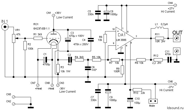

Делал иначе. Регулятор уровня на входе лампового каскада, на выходе лампы через емкость - делитель напряжения, доводит выходной сигнал до оптимального для микросхемы. Там было 47ком сверху и 1 ком внизу. Сигнал в обход лампы и через лампу был одного уровня. Переключалось волшебным тумблером. И лампа работала без напряга и с красивым звуком .звали её 6с7бв.
Еще в 2007г на работе сделал на LM3886 производства National Semiconductors, не было еще всякого китая, сейчас говорят есть неплохие. По схеме усилитель Corsair, примерно так, лампа 6н27п, есс86. На входе сделать тембры по Шихатову, и готово, Lincor_nobox@inbox.ru
Можно и 6н23п и питание вольт 150-250

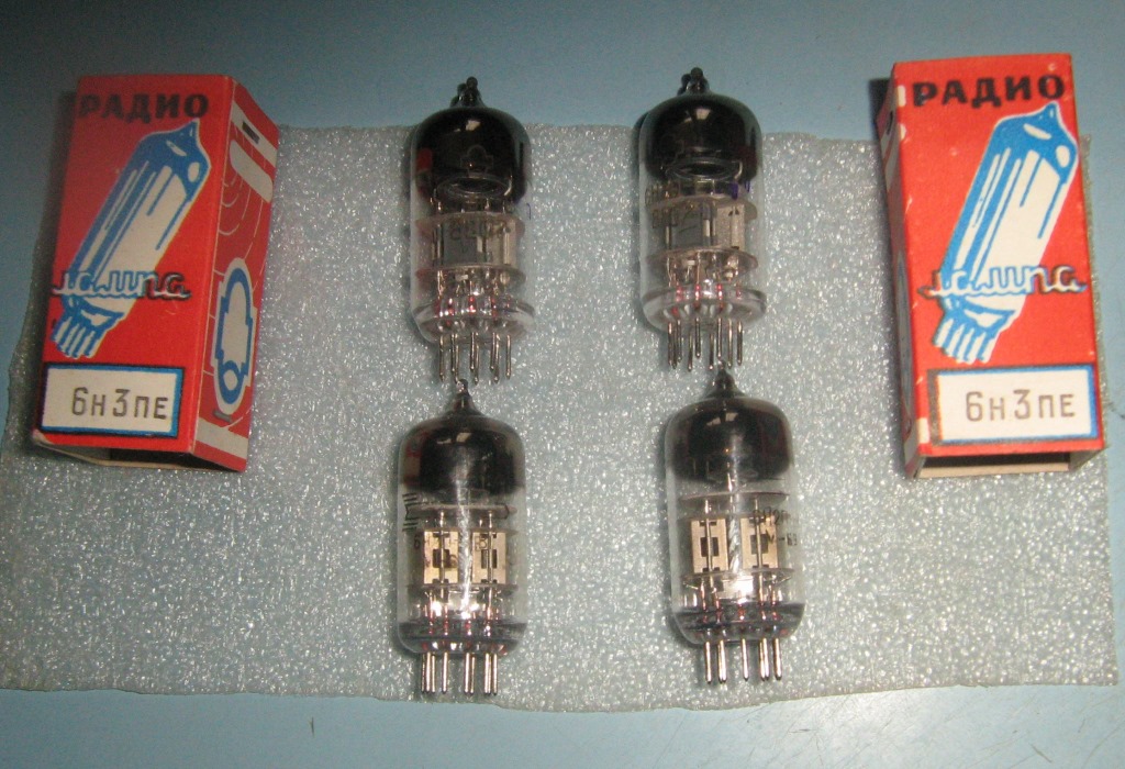

Вот такие надо 6н3п-Е, их еще можно

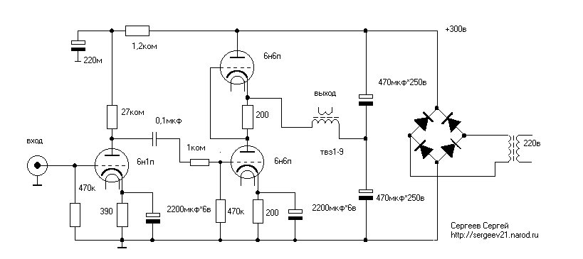

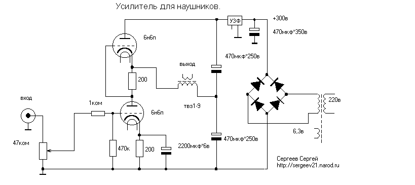

Режим лампы мало сказывается на гадком звуке лампы, не верьте в сказки про доли вольта и ползания по ВАХам в поисках точки счастья. Считалки по картинке нужны для достижения максимального размаха.
Можно от Сергеева
