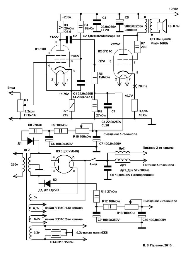

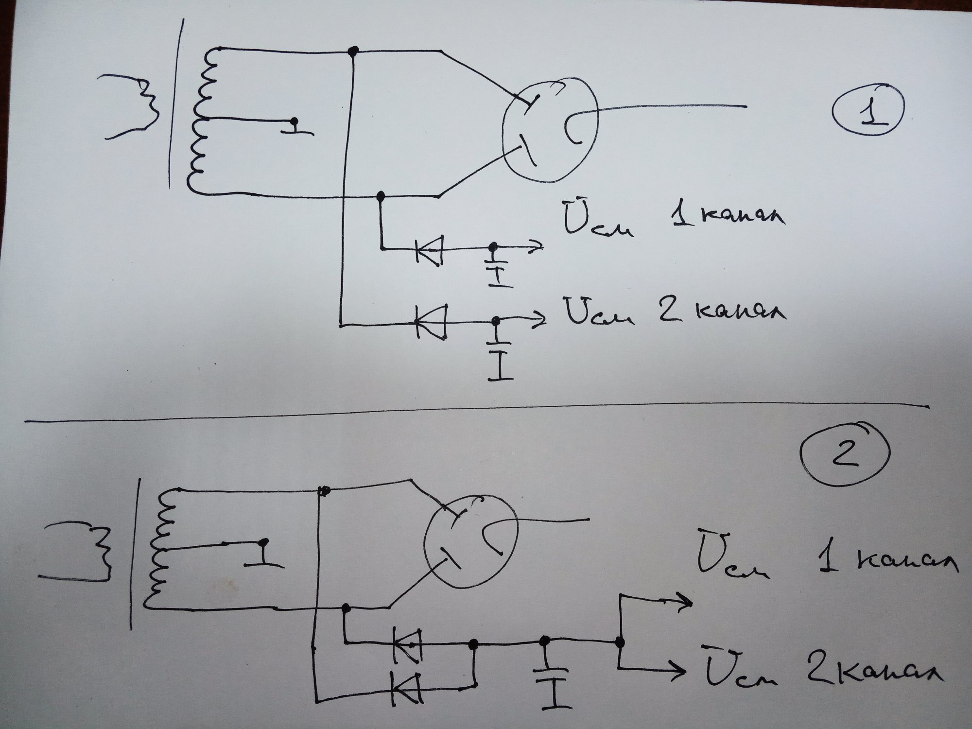

Вопрос в двух словах; точнее - в двух картинках.
Организация напряжения смещения от анодной обмотки.
Какой вариант предпочтительнее/правильнее?
...почему возник вопрос: - сейчас работает вариант №1. Заметил, что подстройка напряжения в одном канале незначительно, но, тем не менее, влияет на другой канал.

Может, это влияние изменения тока цепей смещения, заметно нагружающего обмотки трансформатора?
Надо бы больше информации, и схему посмотреть.

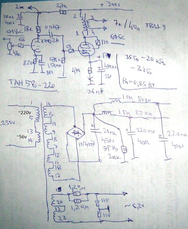

Да схема - стандарт (...можно сказать - халява :oops:)
Да, про нагрузку обмотки - первая мысль.
    83.7 KB · Просмотры: 133
Вот в схеме-то и косячок.
В которой смещение регулируется довольно таки странным образом.

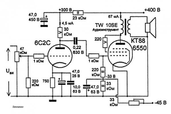

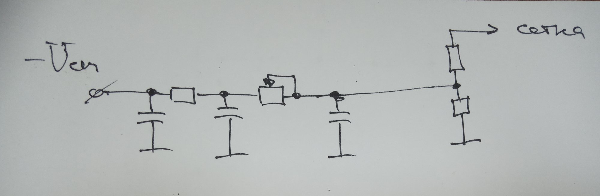

Током резистора, вместо регулировки напряжения, как в примере ниже, где ползунок выставляет требуемое напряжение смещения со столбика делителя, совершенно не затрагивая ток этого делителя. Изменением напряжения на мегаомном резисторе можно пренебречь.
...вроде как - по классике...

В той классике транс был с отдельной обмоткой 45 В, а у вас анодная, раз в восемь больше напряжением.

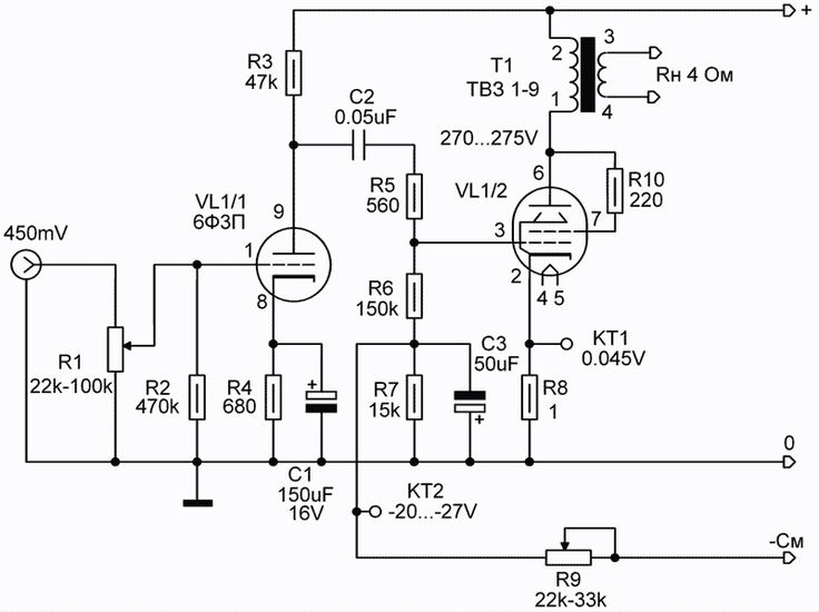

При резисторе на землю 33 кОм (схема первого вложения), и регулировочном 33 кОм, ток будет меняться в два раза.
В зависимости от того, введен подстроечник полностью, или полностью выведен.
При питании минус 45 В изменение тока всего 1,4...0,7 мА. А если подвесить на напругу в разы больше, на анодную обмотку?
Естественно, и обмотка тонким проводом мотанная, и диод слегка подсаживаются.

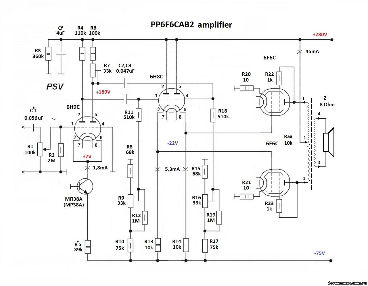

Схема Пузанова. В центре.
Сергей, сколько вы снимаете с этой схемы? Ватт 10?
Около шестнадцати ватт, при чистом синусе на осциллографе.
Но в серию пошла схема с ультралинейным включением, надо будет уточнить.
По-идее мощность должна быть больше.
Опробован UL вариант, без второго каскада, на трансформаторах от "Симфонии". Там максимальная выходная мощность 10 Вт. В укороченном варианте захода в сеточные токи почти нет, но клиппинг очень плавный.

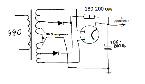

Александр, а как насчёт небольшого искрения 5Ц4М (на сегодняшний день - мой любимый кенотрон) на ёмкость в 30 мкФ. Искрение заметно только в полной темноте. ...пол-секунды.
Что сварка что искрение, это признак разрушения катода при избыточном пусковом токе , обычно такое творится на больших емкостях в выпрямителе. Эти вещи уходят в ноль , если при включении до прогрева катода быстро подзарядить емкости до некоторого неполного напряжения, скажем, треть-четверть от полного значения.

С диодами, конечно, видел схему... но, применяемый в моём случае трансформатор, не имеет отводов ...
Диодный мост, он всегда спасет, хоть что ни говорите.
Можно сочинить макаку, взяв небольшой понижающий трансик 220 на 12, включив его вторичкой на накал 6, 3, на первичке будет 110, их подать через диод с резистором 200Ом на плюс питания. То и получится, но без отводов .
