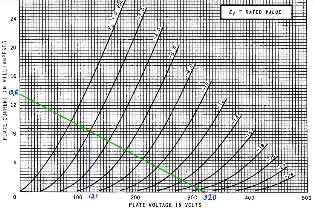

Короче мне нужно будет поэтапно пересчитать все по новому с наглядным и графиками построений. Постараюсь сегодня пересчитать. Просто сейчас, без ВАХ перед глазами, мне кажется, что это будет равно номиналу Ra
Да. Думаю, надо пересчитать. С графиком на ВАХ. Ещё раз про Rк, где Вы споткнулись. Смещение Вы определили как -2В. Тут - понятно. Вы просто выполнили условие, что до нулевого смещения будет ещё запас в 1 вольт при работе каскада. Тут верно. Затем - Вы скорее всего, провели линию, чтобы на глаз усиление напряжения на аноде было бы симметрично для положительной и отрицательной полуволны. Далее Вы глазом посмотрели где пересеклись построенная линия и линия смещения "-2В", таким образом определив рабочую точку. И именно в этот важный момент Вы сразу обязаны были зафиксировать - какой ток через лампу в этой точке (слева на ВАХ по шкале токов). Далее Вы осознаете, что смещение известно, равно -2В. Ток через лампу известен (Вы только что посмотрели его по шкале на ВАХ). И Вы прекрасно понимаете - что это самое смещение получается в результате падения напряжения на Rк при протекании тока лампы чрез этот самый Rк. Закон Ома. Rк=Uсм/Iлампы
Следовательно, даже не имея сейчас перед глазами ВАХ я могу сказать, что при указанных в ответе значениях Uсм=-2В и Rк=200 Ом. Я могу точно сказать, что ток через лампу тогда обязан быть 2/200=0.01А=10 мА. Если это на ВАХ было не так - то построения были сделаны не верно.

Вот выдалась свободная минута, пересчитал. принципиальную схему рисовать нет возможности, я просто покажу графики расчетов и укажу номиналы
Ua =320 В
P=121x0.008=0.968 Вт
Ra=320/0.0136=2353 Ом
Rk=121/0.008=15125 Ом
Rc=450 кОм
График отличный! И прямая мне нравится, и рабочую точку я бы выбрал такую же!
А вот с номиналами Rа и Rк... Вы что-то сильно перемулрили...
Так... увидел... по Rа - просто машинальная ошибка на порядок.
Значит нужно проанализировать мою ошибку
Исходил из R=U/I
А Rк - повторюсь, считается по напряжению смещения. Приглядитесь к схеме. Именно напряжение смещения в два вольта создаёт ток при протекпнии через Rк. А Вы зачем то 121В туда записали... - это есть напрчжение катод-анод. А ведь между анодом и катодом - ещё целая лампа! По сути - Вы вычислили сопротивление лампы.
А Вы ещё раз, на калькуляторе поделите 320 на 0.0136... и аккуратно перепешите результат
Все, понял . Если округлить 23.5 кОм. Ладно. Теперь чтоб усвоить материал после работы над ошибками, давайте я возьму какую нибудь из имеющихся у меня ламп, найду на ее данные и попробую слепить схему
