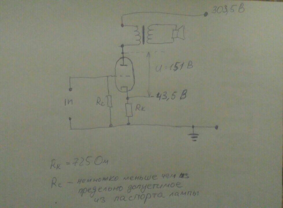

Олег! На своей схеме #2348 укажите все напряжения - на каждом электроде лампы и напряжение анодного источника. Так будет легче увидеть что к чему.
Можно еще крестик в цепи анода сделать и написать какой ток будет течь через этот крестик.
Вам должно прийти озарение во сне, как Кекуле.
Пока мне непонятно только для чего Петр предоставил мне сопротивление первички трансформатора =150 Ом, если мне вполне достаточно количества витков обмоток и сопротивления АС, но возможно этот номинал мне потребуется для предстоящих расчетов

Нет, ребята, всё не так (С).
Рассматриваем режим только по постоянному току.
Вариант БЕЗ катодного резистора:
сетка = -43,5 Вольта,
катод=0 Вольт,
питание=260 Вольт,
анод=(напряжение питания-падение на постоянном сопротивлении первички транса=260-0,06*150)=251 Вольт.
Теперь надо перейти к автосмещению, сохранив режим по постоянке. Итак,
сетка=0 Вольт (изменение на +43,5),
катод=43,5 Вольта (изменение на+43,5),
анод=??? (+43,5...)
питание=??? (+43,5...)
Разницы напряжений между электродами не изменились, просто увеличились на 43,5 Вольта. Соответственно, ток через лампу тоже не изменился.

Честно говоря, легче не стало. я наверно одурел. Я уже перестал четко понимать что в итоге должен узнать и для чего.
номинал резистора Rk = 725 Ом, напряжение БП = 303.5 В , трансформатор есть с определенными параметрами, Rc - возьму как можно ближе к предельному из паспорта, чтоб не присадить сигнал первого каскада. Что мне еще не хватает для сборки? Схема выходного каскада - вот она. Что я упустил?
Олег, опять какие-то неточности странные... если посчитать, что вместо "151В" Вы на самом деле имели в виду "251В", то:
Ура! Наконец-то удалось! Всё верно.
Просто, вот в каком виде хотел получить от Вас ответ:
1. Напряжение на катоде: 43,5 В.
2. Напряжение на аноде: 43,5 + 251 = 294,5 В.
3. Напряжение с блока питания: 303,5 В.
Вы на схеме отобразили именно это. Всё корректно.

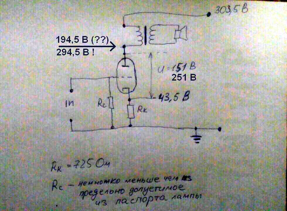

Нет. Если так, то ток через первичку равен (303.5-194.5)/150=730 мА...
Да.
Я так сильно ожидал от Олега правильного ответа, что сам не сразу заметил. Уже подкорректировал своё сообщение. Надеюсь, Олег перепутал "151" и "251"
Именно! просто ранее построенный график на ВАХ в ноуте, а схему рисовал у другого стола. Только мне до сих пор не понятно зачем нам эти напряжения? Если (по моим, пока еще неокрепшим знаниям) необходимо и достаточно узнать напряжение БП, номиналы катодного и сеточного резисторов
Я их хотел от Вас получить только лишь чтобы понять, что Вы поняли... кроме того - по значению падения напряжения на катодном резисторе - в реальном усилителе определяют ток через лампу.
Схема правильная и, наконец-то появилась схема с напряжениями, вот теперь СРАЗУ ВСЁ ВИДНО.
Я не буду проверять измерения.Просто исхожу из здравого смысла. СмотрИте. На катоде 43,5 В а резистор 725 Ом. На пальцах Вольт / кОм = мАмпер.
Значит ток катода грубо 60 мА. Похоже. Не 6 и не 600 мА. Значит грубой ошибки нет.
Не написано напряжение на аноде, а я писал, что НАДО. В 194,5 В не верю - ошибка. Почему?
Потому что 303,5 В - 194,5 В = 109 В !! :unsure:
Если на обмотке более 100 В не помню даже какое её сопротивление, она сгорит нахрен. Посчитайте сами ток. Гадом буду, он не будет равен 60 мА а будет многократно больше.
Считаем просто с опиской от усталости и жары.
Исправил на 294,5 В - верю. Почему? 303,5-294,5=9 В.
Вот это уже вполне нормальное падение ПОСТОЯННОГО напряжения на катушке. Сопротивление обмотки искать не буду - найдите сами и определите ток по закону Ома. Может 60 мА и не получится, но будет близко, будет погрешность, но не ошибка.
Теперь вы убедились, что НАДО наносить напряжения на схему? Будет всё сразу видно и Вам и Другим.
