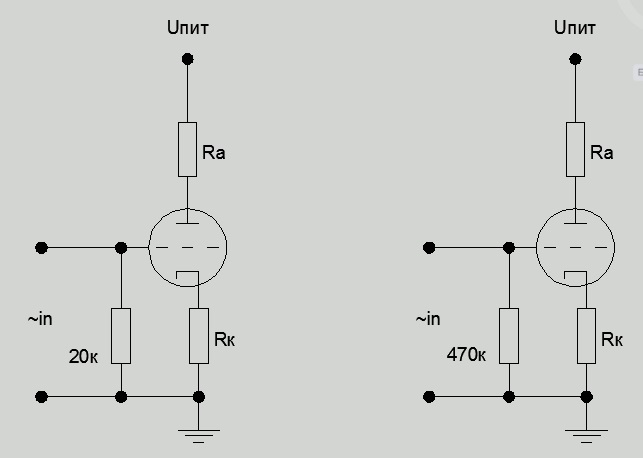

При автосмещении сеточное напряжение увеличится по сравнению с фиксированным ровно на 43,5 В. Из этого следует, что при одинаковом номинале Rc для обоих случаев, при автосмещении ток возрастет на входе пропорционально напряжению смещения, что в свою очередь пропорционально "присадит" сигнал. чтоб выходная амплитуда осталась прежней, есть 2 пути: либо пропорционально увеличить входной сигнал, либо пропорционально увеличить коефициент усиления выходного каскада. С графиками поработаю уже завтра
Уверяю Вас, что при автоматическом смещении, также как и при фиксированном смещении - колебания напряжения на сетке лампы составят ровно 20В по амплитуде.
А ток через сеточный резистор - если он и изменится при переходе с "авто" на "фиксу" - то это никоим образом не повлияет на амплитуду сигнала на аноде. Опять же - номинал Rс мы можем и поменять (в разумных пределах) - это не повлияет на размах сигнала на аноде.
Скажем так. При изменении номинала Rc от 20 кОм до 470 кОм - размах амплитуды на аноде не изменится (лишь бы наш источник сигнала "in" смог работать на нагрузку 20 кОм).
Нужно поработать с графиком и поставить две точки (пик положительной полуволны и пик отрицательной полуволны), на нагрузочной прямой.
А там... смотрите сами, что Вам проще - перечитать снова мои посты, где я рассказывал что знаю по работе лампы и там про этот момент написано. Или же - постепенно осознать самостоятельно через довольно непростые построения на графике (думаю, с первого раза Вы правильно точки не поставите).

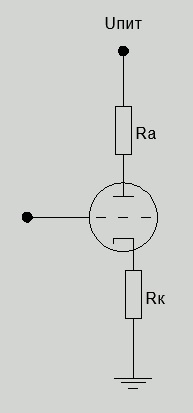

Не знаю как правильно объяснить, но попробую своими словами, надеюсь поймете мою мысль.
Олег! Выкиньте ПОКА из головы "фиксированное смещение", нет его, забудьте. Есть ТОЛЬКО АВТОСМЕЩЕНИЕ (пока), ешьте слона по кусочку.
И да, ссуть и прелесть автосмещения в том, что автосмещение создает авторегуляцию, устойчивость режима лампы за счет отрицательной обратной связи.
Вот есть рабочий режим, какой-то ток лампы, определённое хорошее напряжение Анод-Катод.
И вдруг - ужасс! Повысилось напряжение в сети - возрос анодный ток, изменились режимы лампы.
НО. Раз вырос анодный ток, значит вырос и катодный (и то и другое - один и тот же ток через лампу).
Больше катодный ток через катодный резистор - увеличилось НАПРЯЖЕНИЕ на нём ЗАКРЫВАЮЩЕЕ лампу. Анодный ток уменьшился, режимы лампы вернулись ПОЧТИ к прежнему состоянию.
Аналогичная картина при уменьшении напряжения питания. Аналогично при других дестабилизирующих факторах.
А что происходит при фиксированном напряжении на сетке от внешнего источника? Это то что вы должны пока забыть. Запирающее напряжение не меняется и стабилизации режимов нет, если не принять дополнительных мер. Они ЗНАЧИТЕЛЬНО усложняют схему и настройки, поэтому пока внушаю: спать, спать забыть, забыть.
И если для ламп предварительного усиления в аноде которых резисторы в десятки кОм и ток анода - несколько мА не страшно даже фиксированное смещение (которое тем не менее к ним не применяется), то мощные выходные лампы с большими токами и крошечным сопротивлением катушки в аноде, могут уйти в разнос, ток резко увеличится, мощность на лампе, которая изначально выбрана по максимуму, возрастет и хорошо, если только лампе наступит кирдык, хуже, если трансформатору.
Так что анодный ток главным образом зависит от катодного резистора. Изменения анодного напряжения влияют куда слабее, а анодное напряжение выставляется анодным резистором при уже установленном нужном токе анода. (Я про предусилитель, а не выходной каскад с трансформатором, рано вы в него полезли).
Вам ведь в первую очередь надо понять как меняются режимы лампы по ПОСТОЯННОМУ току, а по переменному - это отдельный разговор, пока их не надо смешивать.

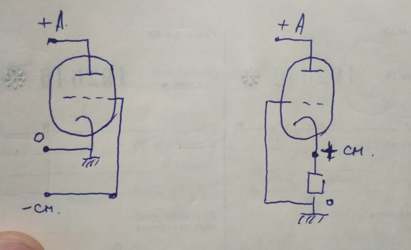

Я когда учился, понимал так
Фиксированное смещение - анод на плюс питании, катод на земле (ноль вольт), сетка нижним этажом минус смещения.
Автоматическое - анод на питании, катод поднят резистором на напряжение смещения, сетка на земле.
В итоге между сеткой и катодом напряжение то же, между катодом и анодом то же, мы просто прибавляем отрицательное питание сетки к общему и на это же напряжение поднимаем катод.
А сеточный резистор, он как бы не нужен, сетка без него находится на своём потенциале, в случае автосмещения на земле. Этот резистор нужен чтоб минимально нагружать источник сигнала. По постоянному току что он есть, что его нет. Это если не лезть в дебри сеточных токов.

Откровенно признаюсь - в этом месте я уже не понимаю.
... мы отрываем сетку лампы от цепи смещения, но......ничего не происходит, лампа работает , как и раньше...
это что, получается, что лампа, подключённая по такой схеме:
вообще без сеточного резистора - может жить и причём, довольно долго? Я считал - что при таком включении ток в лампе с большой долей вероятности, зашкалит и через некоторое время - анод перегорит.
Этот резистор (сеточный) нужен чтоб минимально нагружать источник сигнала.
Не понимаю.
По такому подключению - без сеточного резистора (если это вообще возможно):
источник сигнала будет нагружен минимально, или максимально?
А при таких вариантах включения:
источник сигнала будет менее нагружен в варианте Rс=470 кОм, чем в варианте 20 кОм. Верно я понимаю?
Чем меньший ток требуется с источника при выдаче сигнала - тем менее нагружен источник. Ток на нагрузку в виде 470 кОм пойдёт меньше, чем при Rc=20 кОм

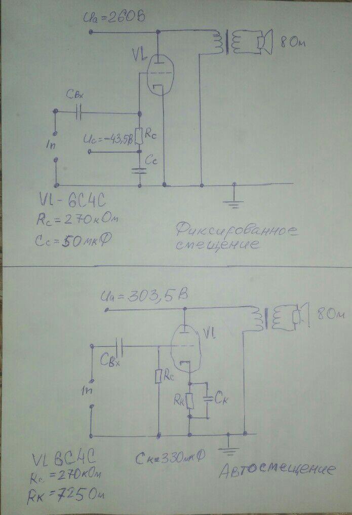

Итак: прошу изобразить теперь рядом полные схемы для двух крайних решавшихся задачек с 6С4С, с указанием всех напряжений и номиналов (эквивалентные полностью по рабочей точке и размаху сигнала).

Вот что у меня получилось в результате

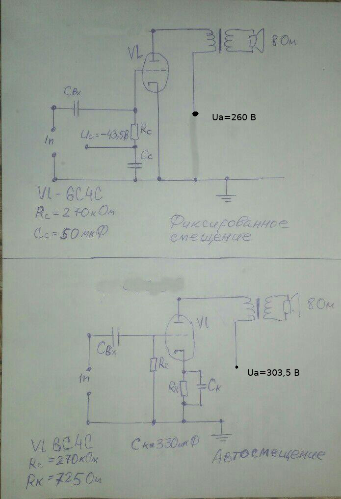

Теперь добавлю одно пояснение от себя. Как Вы могли заметить, в схему фиксированного смещения я взял на себя смелость и внес еще один элемент - сеточный конденсатор, хотя раньше мы его не рассматривали. По моему мнению он нужен. Только я сомневаюсь в правильности его номинала, ведь это же скажется на срезе высоких частот. Я не знаю как правильно объяснить, но закорачиваить плюс на минус напрямую, без конденсатора не совсем правильно. Если в этом месте я допустил ошибку и его там ставить нельзя, то прошу мысленно исключить его из схемы. Возможно это была моя глупая инициатива. Возможно вместо него можно поставить токоограничивающий резистор, но как его считать я не знаю, но чуйка подсказывает, что напряму нельзя, это же получится переплюсовка
Олег, обычно в схемах фиксированного смещения, вместо конденсатора (который Вы поставили номиналом 50 мкФ), присутствует резистор. Является ли он токоограничивающим или нет - не знаю. Номинал его - примерно 10% от номинала сеточного резистора. Ток по нему течёт, как правило 1 - 2 мА. То есть, считаю что следовало вместо Сс в схеме фиксированного смещения изобразить резистор номиналом 27 кОм.
А конденсатор, который полностью аналогичен Вашему Сс - как правило, присутствует в схеме именно напряжения смещения -43,5В. Мы же должны откуда-то взять это напряжение смещения. Нам надо будет сделать источник питания на -43,5В. Вот там-то и будет стоять у нас конденсатор, аналог того, что Вы изобразили Сс.
Это, так сказать - мелочи.
А по-крупному: неправильно изображено подключение первичной обмотки выходного трансформатора. При таком подключении она быстро сгорит. Посчитайте, какая мощность выделится на этой обмотке, зная что её сопротивление постоянному току равно 150 Ом.
Лампа же, при таком включении - не окажет никакого влияния на ток, идущий через первичную обмотку.
Прошу перечертить обе схемы и снова выложить.

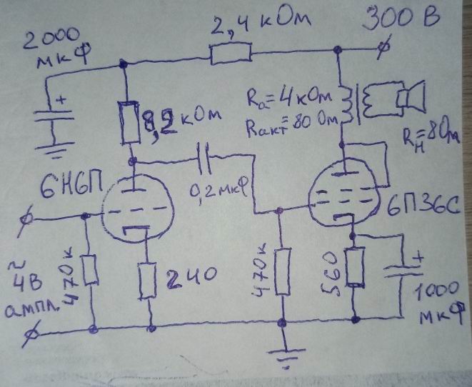

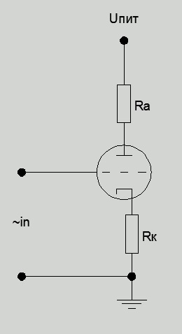

Я тут подготовил следующее задание. Оно большое, затяжное. Предлагаю его решать постепенно. Я задавать буду наводящие вопросы - а Вы - давать ответы.
Задание звучит так:
я нарисовал простейшую схему усилителя:
на вход усилителя подаётся синусоида амплитудой 4В. Вопрос: какая выделяется электрическая мощность на акустической системе.
Пока что, для начала - предлагаю Вам высказаться по схемке. Что Вы видите, о чём сразу можете сказать, какие-то общие моменты. Всё что Вы увидели при взгляде на схемку - расскажите. Просто, интересно, что из вышеоговоренного здесь у Вас устаканилось в голове и что из того - Вы заметите на схемке. Порассуждайте вслух, какие моменты видны из того, что обсуждалось ранее.

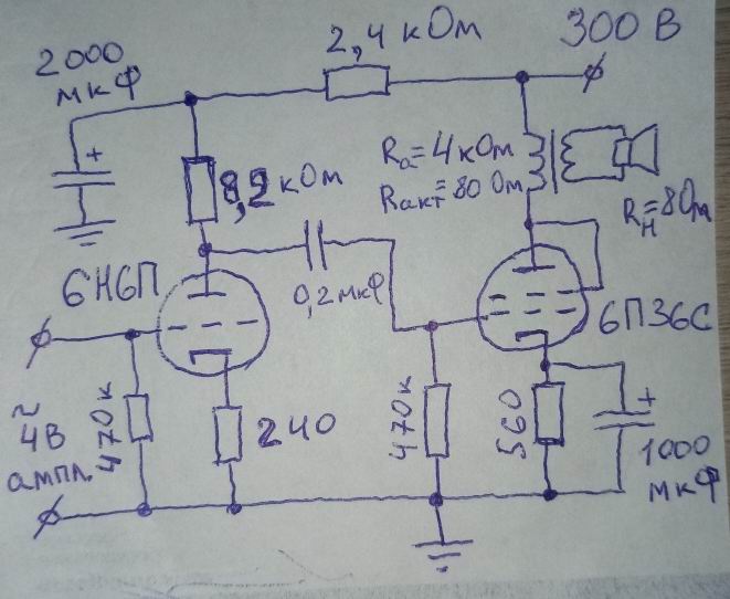

могу сразу сказать , что и первый и второй каскад построен на автосмещении. еще могу отметить, что драйвер включен в режиме триода, а выходная лампа в пентоде. судя по амплитуде входного сигнала, чувствительность усилителя не большая. Когда буду строить график первого каскада, расчитывать буду Ra = 2,4+8,2=10,6 кОм.без построения графиков, пока больше не скажу ничего, разве что мощность на аноде выходной лампы больше предыдущего случая примерно в 1,7 раза. (напряжение почти накое же, а Ra первички выходного транса 4к, против почти 7 для 6С4С, следовательно и ток пойдет в 7/4 раза больший)
Что Вы видите. Порассуждайте вслух
2000 мкФ минимум на 300 В в питании предусилителя - это по-Макаровски!
Почему-то нет вопроса: на какое напряжение должен быть конденсатор 1000 мкФ в катоде 6П36С.
И может про мощность резистора 560 ом в катоде.
И может про напряжение разделительного конденсатора 0,2 мкФ.
Эти вопросы по-моему не столько теоретические, сколько практические.
Драйвер - натуральный триод. Про тиоды не говорят что "включён в режиме триода". Его по-другому и не включить. А вот про выходную лампу - посмотрите внимательнее, как подключена. У меня было ранее сообщение на тему включения пентодов. Посмотрите.
На эти вопросы я смогу ответить сразу как только узнаю:
Напряжение смещения на выходной лампе: напряжение конденсатора не может быть меньше напряжения смещения.
Р= Uk x Ik; Ik=Uk/Rk. Опять же нужно Напряжение смещения Uk
А на этот вопрос я смогу ответить сразу, как только узнаю размах амплитуды на аноде первого каскада
Это верно подметили. Это я, конечно, переборщил. Надо было написать там 200 мкФ. Было бы ближе к реальности. Но на результат задачки этот номинал не повлияет.
Все, нашел и прочитал, что тоже в триоде. Я сначала сделал такой вывод, что в пентоде, потому что упало в глаза сообщение, в котором говорилось, что в пентодном включении все остальные сетки включаются на анод. Главное, что споров это сообщение не вызвало, вот я и принял его как аксиому для себя. Теперь подкорректировал понимание из Вашего поста про пентоды
P.S. отсюда можно сделать вывод, что при желании, поставив переключатель на вторую сетку и подобрав нужные сопротивления после него и соединив в одном положении через нужный резистор или без оного(как у Вас на схеме),с анодом, а другом положении через другой нужный резистор соединить с анодным питанием, мы получим переключатель триодного и пентодного режимов выходного каскада?

При фиксированного смещения есть правила, которые надо СОБЛЮДАТЬ. Для лампы 6с4с - не более 50 ком. Иначе в саморазогрев может уйти, вплоть до выхода из строя. Что и было со мной, и утечка вроде небольшая, 100-150 ком, уже не помню, это было еще в 2007г, лампы 6с4с первый комплект, 52 и 53 года. Хорошо успел, но раскалилась до красна, был во дворе около часа.... Запаял сопротивление утечки 250 ком, автоматическое смещение, и всё. С этого времени, весь прямонанакал - только АВТОМАТ, да и обычные тоже, если лазить примерно раз в год для контроля не хочется.

Олег, расскажите про назначение резистора 2,4 кОм и конденсатор 2000 мкФ. Какие функции выполняют. Про это было ранее от меня.
По мне, куда быстрее и полезнее было взять реальную схемку и на ней показать и рассказать про каждый элемент. А на примере достаточно сырой схемы учиться - оба упадут в яму. В оркестровую. И учитель и ученик.
Александр, я просто хотел, чтобы размах сигнала на входе был большой. Чтобы с ВАХ было удобнее работать, напряжения определять на аноде при подаче сигнала.
Пишу с телефона, поэтому подсмоиреть ранние посты не могу. Напишу как я это понимаю. Резистор обеспечивает падение напряжения, необходимого для рабочего напряжения драйвера, а конденсатор - чтоб напряжение не плавало при потребляемой мощности ламп. Но это не точно. Точнее смогу ответить позже, когда дома буду.
