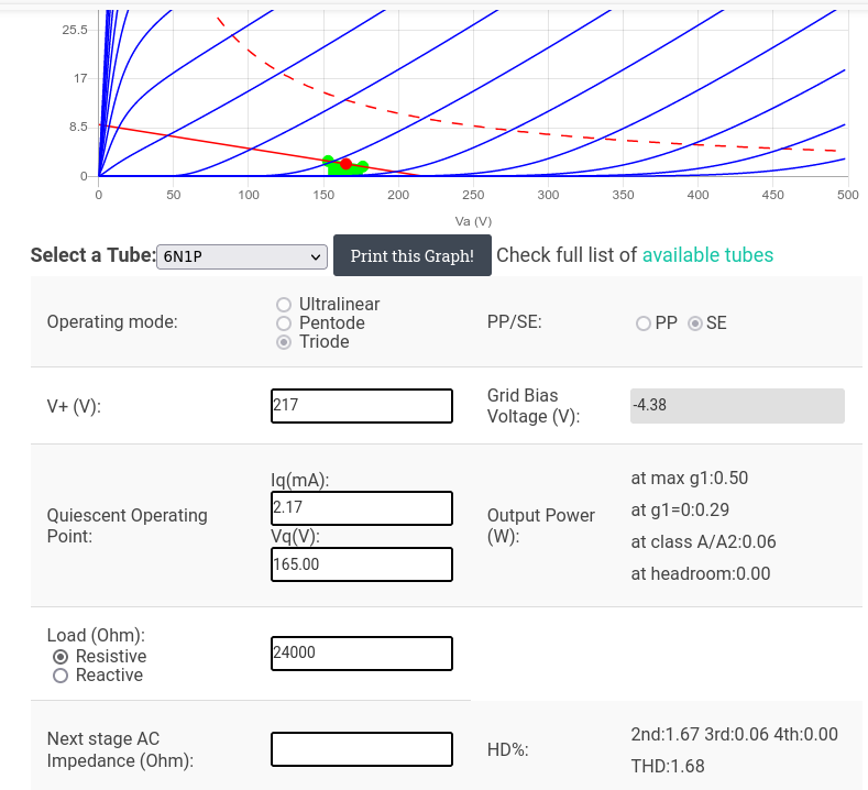

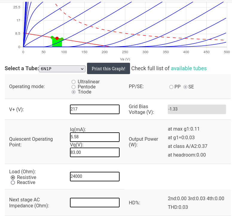

Изобразите на ВАХ рабочую точку - одну для первой лампы и вторую - для выходной, в соответствии с Вашей схемой https://ldsound.club/attachments/1733301652448-jpg.116294/
Для первой лампы получилось так
Я так понимаю режим не очень получается. Вот при токе 5.58 искажения практически по нолям.

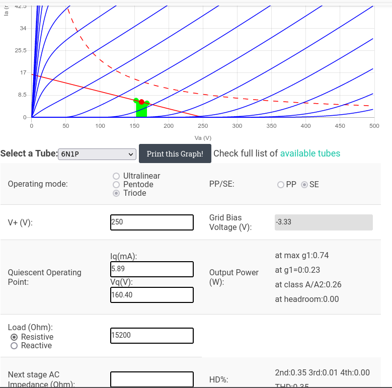

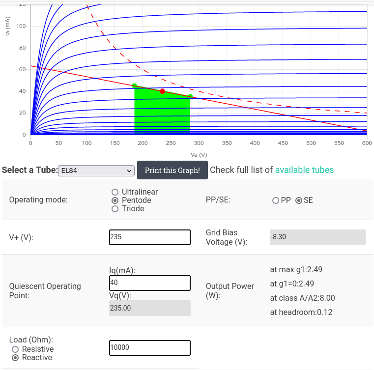

Вторая лампа так получилась
Ну, да. Соврменные программные помощники - очень помогают, по всей видимости. Если научиться ими пользоваться.
В Вашем случае - здорово сбивает с мысли тот факт, что напряжения в основных точках - Вы измерили мультиметром. А по-хорошему, это упражнение - направлено на то, чтобы Вы могли гипотетически находить все параметры. Надо забыть про все измеренные мультиметром напряжения, кроме непосредственно на блоке питания (+250В).
Ход решения должен был быть примерно такой. Известно напряжение питания 250В. Известно суммарное сопротивление от анода первой лампы до блока питания (24к+6,2к=30,2к). Первая точка на ВАХ: U=250, I=0. Вторая точка: при каком токе на этом резисторе (30,2к) упадёт всё напряжение 250В: 250/30200=0,0083А=8,3мА. То есть, вторая точка: U=0, I=8,3. Через эти две точки - у меня красная линия.
Теперь про катодный резистор. Он 1,5к. Берём два значения смещения: -2В и -6В. При "-2В" ток через лампу: 2/1500=1,3 мА, при "-6В": 6/1500=4 мА. Через эти две точки - у меня зелёная линия.
Пересечение красной и зелёной линии - рабочая точка. У меня она получилась - примерно 170В на аноде, при смещении примерно 4,5В.
Красная линия у меня - чисто для статического режима. Она не является нагрузочной прямой.
В общем - сама рабочая точка у Вас и у меня - получилась примерно одинаковая. Скорее всего - она действительно именно такая.
Но я не совсем понимаю, как работает программа, которой Вы пользовались и нет ли там неправильного хода мыслей. По хорошему, для решения этой задачки (точка на ВАХ) - надо было, чтобы Вам не были известны напряжения (кроме БП). А так как Вы в программу загоняли готовые напряжения - это уже потеря смысла именно расчёта по ВАХ.
Видите, насколько не совпало напряжение смещения? По факту Вы замерили 2,8В. А по теории (у Вас и у меня) - там должно быть порядка 4,5В.
Да, на мой взгляд. Хотя - опять меня упрекнут в незнании.
Как обычно поступаю я. Искажения там меньше - где две соседние линии "смещения" идут параллельно на ВАХ. Обычно это - ближе к линии максимальной мощности анода. То есть - при бОльшем токе. Но при этом - не следует заходить в область малых напряжений на аноде - звук при этом обычно "хужеет". Редко какой триод (первый каскад) работает при напряжении ниже 120В на аноде.
Поэтому - если и переходить на ток 5,6 мА - то никак не при напряжении 83В... это очень низкое напряжение. Гораздо лучше было бы те же 5,6 мА и при напряжении 160В на аноде. Но в этом случае - не обойтись без изменения анодного резистора. Попробуйте его (резистор анодный) посчитать (рабочая точка 5,6мА, 160В).
На основании чего Вы в программу забили 40 мА?
Падение напряжения на катодном резисторе. 4.8в \ 120 ом

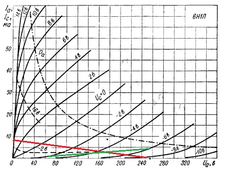

Тяжело мне пока сообразить, но получилось 10 ком и максимальном токе 15ма. Анодная кривая таким образом получается круче и насколько я понимаю, катодную прямую надо тоже подымать.
Ход решения примерно такой. Напряжение питания 250В на аноде 160в, разница 85в. нужный ток 0.0056 А делим 85\0.0056 = 15000 ом. О как , а откуда у меня 10ком :) А , вычитаем 6.2 ком осталось 9 ком. Проверяем , суммарное сопротивление от анода первой лампы до блока питания (9к+6,2к=15,2к). Первая точка на ВАХ: U=250, I=0. Вторая точка: при каком токе на этом резисторе (15,2к) упадёт всё напряжение 250В: 250/15200=0,0154А=15мА. То есть, вторая точка: U=0, I=15 Через эти две точки - красная линия.
И программа говорит похожее.

Сможете построить рабочую точку для выходной лампы, если считать, что Вам не известны напряжения, кроме напряжения питания 250В?
У меня тоже - приблизительно 10 кОм получается (чтобы выйти в точку 5,6мА, 160В). Именно анодный - 10к. А последовательно с ним ещё 6,2к стоит.
Катодная прямая останется той же (если катодный резистор не менять). А вот чтобы рабочая точка была именно 5,6мА, 160В - катодный резистор надо поменять. Попробуйте прикинуть, на какой номинал.
Что касается нового значения анодного резистора - есть как бы правило, что номинал анодного резистора должен быть примерно в 3 раза больше внутреннего сопротивления лампы. А внутреннее сопротивление 6Н1П - порядка 11 кОм... тут не срастается. Отсюда - как бы или напряжение питания нужно больше иметь (чтобы резистор в 30 кОм анодный поставить и иметь приличный ток через лампу в 6 мА). Либо - мириться с малым током. Либо - другую лампу смотреть.
То есть, в плане реального слушания - 5,6 мА, 160В - как бы отпадает, по причине (в данном случае) относительно низкого напряжения питания (250В). Можно чуть подправить ситуацию, уменьшая номинал резистора 6,2 к (чтобы побольше номинал для анодного получился) - но тогда фильтрация питания у первого каскада ухудшится.
Но, попробуйте, для теории, - посчитайте катодный резистор для точки 5,6мА, 160В (имею в виду вручную, по ВАХ)

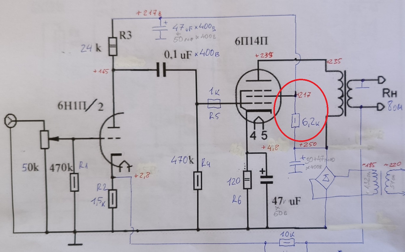

по какой причине Вы экранную сетку выходной лампы подключили после 6,2к, а не сразу к питанию +250?
В оригинальной схеме так было. Читал что на второй сетке напряжение должно быть ниже анодного.

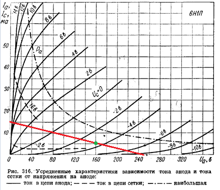

По разным ВАХам найденым в сети получился разброс, если смещение -2.5 в то Рк 450 ом, а если -3.5в то 620 ом

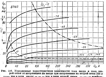

давайте ориентироваться на эту ВАХ
какой катодный резистор нужен для обеспечения рабочей точки (зелёным цветом)?
Обычно, для этих целей ставят небольшой резистор (200 Ом) последовательно с экранной сеткой. В случае наличия тока этой сетки - напряжение на сетке автоматически падает. Ещё - такой резистор может сработать как предохранитель (насколько я понимаю).
То, что у Вас получилось (по схеме, где 6,2к) - напряжение на сетке значительно ниже питания. И в этом случае - ВАХ уже нестандартные. Стандартные ВАХ 6П14П в пентоде - для случая напряжения на экр. сетке равного напряжению питания.
Я не знаю смысла оригинальной схемы в плане подключения экр. сетки. Но я бы - подключал её к питанию, 250В, через небольшой резистор последовательно. Возможно другие люди тут - подскажут нюансы.

Убирайте вон резистор из экрансетки. Сажайте сетку на плюс питания. Можно для пущей важности врезать антивозбудный полваттник на 100-200Ом. И ВСЕ.
Ой! Дяденька! У вас же КОСЯК-КОСЯЧИНА. Катодный резистор в ОДИНОЧНОЙ 6П14П не 120, а 270 Ом!!!!!!! Немедленно верните в катод правльный резистор, 270-240 Ом. 120 это для двухтактного варианта с парой ламп!!! Лампа открыта нецензурно.

600 ом смещение делим на ток 3.3в\0.0056 :unsure:
Да, я бы тоже так посчитал.
Итого - если Вы в своей схеме измените анодный резистор на 10 кОм, а катодный на 600 Ом - то первая лампа будет иметь рабочую точку 5,6мА, 160В

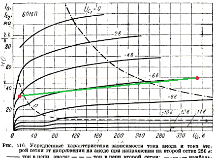

Постройте линию для катодного резистора, на этой ВАХ
возьмите два смещения: 4В и 6В
Если и косяк то не мой _mimino Родные стояли 120 ом вовсех трех образцах и в схеме так же указан 120
Ну не знаю, не получается. 4в\120 ом= 33ма 6\120=50ма 4-33 и 6-50 толком в график не могу поставить.
Хотя бы для ориентира.
При напряжении на аноде 250В... примерно 5,8В смещение и 48мА тока (по катодному резистору)
Ага, так примерно и нарисовал у себя, но подумал что делаю не правильно.
Ток тогда будет 30ма, это же мало?

Да не важно какой резистор, важно подключить сетку на +250 Вольт и выставить общий ток примерно на 50 - 52 мА. Резистор может быть разным, в зависимости от экземпляра лампы. Его просто подобрать.

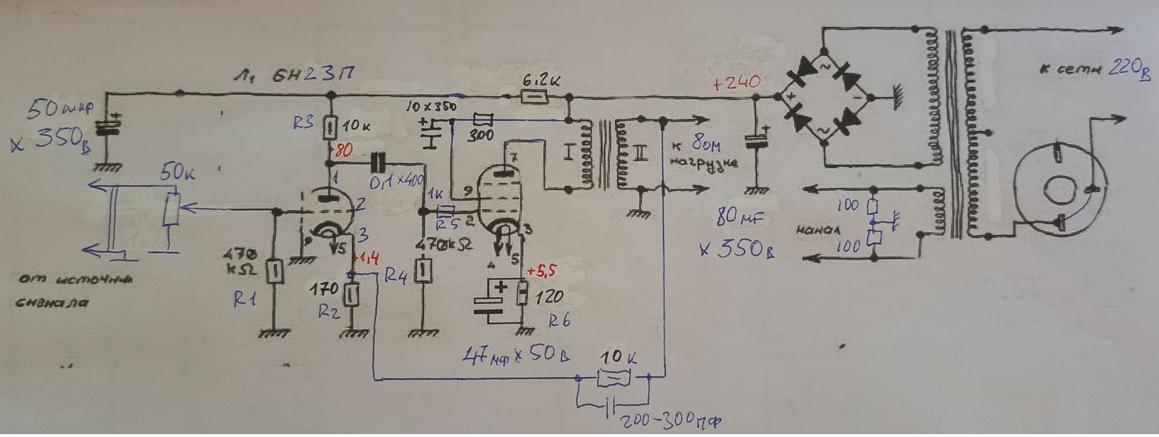

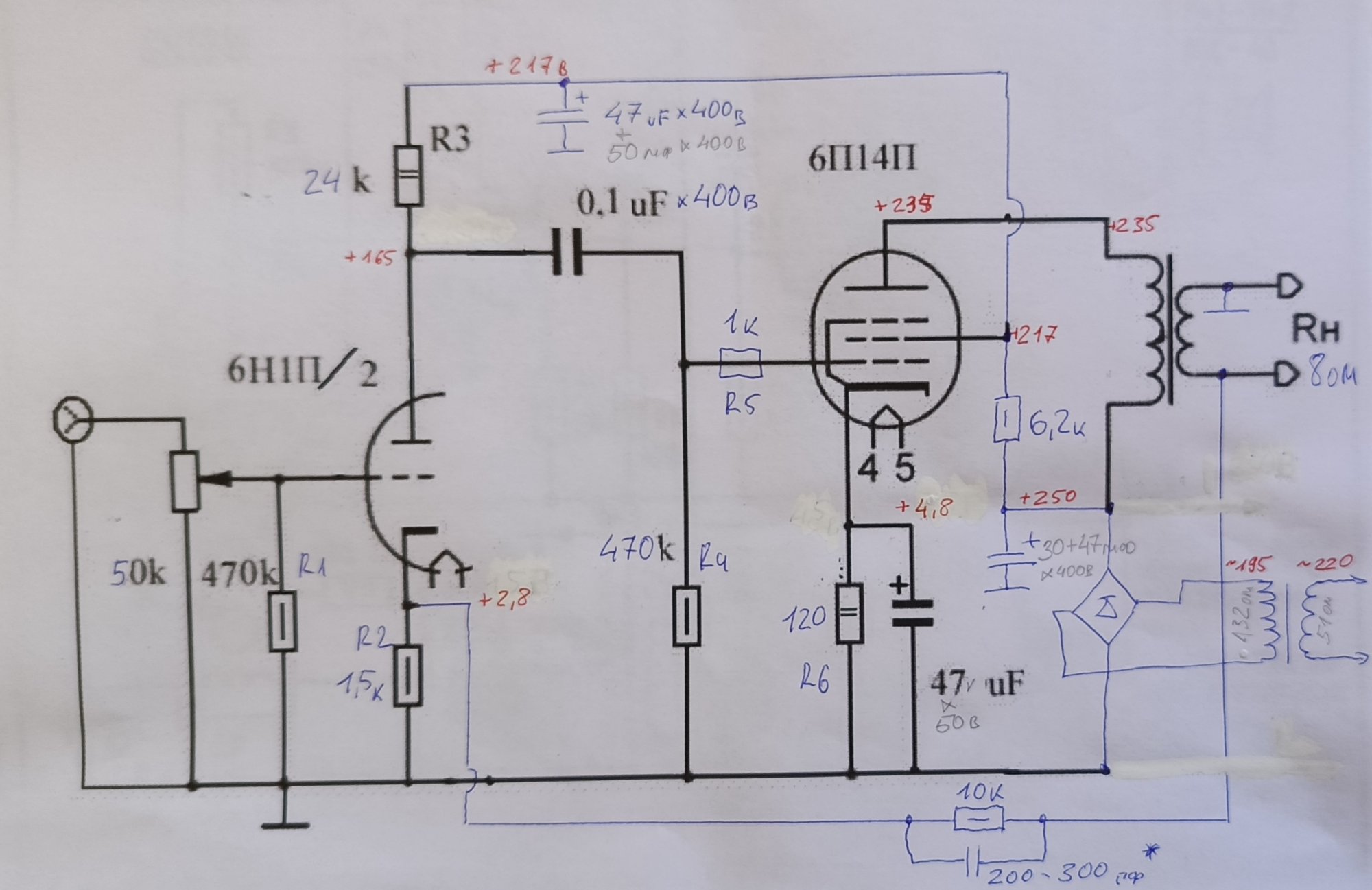

Небольшой отчет о проделанной работе.
Не буду долго рассказывать, но 6н1п с этими трансформаторами так и не получилось вывести на нормальный режим. Пробовал 6ж9п, тоже ничего путного из этого не вышло. А вот поставив в конце концов 6н23п и наскоро скоректировав её режим, заиграло очень даже не плохо.
В итоге на данный момент сложилась такая схема.
Сразу поясню почему я (и конструкторы проигрывателя) все таки не посадили вторую сетку выходной лампы напрямую на плюс питания. Опытным путем установил что такое подключение требует нормального фильтра питания, что в этом аппарате выглядит несуразно. В итоге я пошел на компромис и запитал вторую сетку через собственный фильтр питания.
26,839
12,559
Выходной каскад отсимметрировали катодным резистором? А то смотрю, как было 120 ом в катоде, так и осталось. А симметрию видимо вывели снижением тока экрансетки.
Схема получилась симпатичная, но усиления до введения ООС уже будет маловато
(надо же к чему-то доколупаться _hm_ )
Смещения 5 вольт обычно достаточно для 6П15П, а у 14-й типовое значение 8- 9 вольт с питанием в 240.

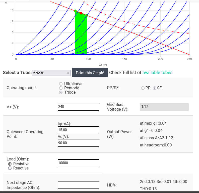

Эту схему еще толком проверить не успел, смотрю по ВАХам первой лампе просится ток 15ма, думаю уменьшить анодный резистор до 5к, катодный до 100 ом, тогда должно на аноде получиться 90в и гармоники правильные.
Трудностей добавляет, низкое и не стабильное напряжение в сети ( 200-215в) , что не дает правильно вывести режимы. Я уже пытался от бесперебойника питать, но шумы с него прут зверские.
Усиление кстати с этой лампой стало выше, в сравнении с 6н1п и звук сразу поменялся с зажатого на свободный.
у 6Н23В внутреннее 3 кила, а вы ей в анод 5 кил? Жалко резистора кил 12-15?

5к + 6.2к получится почти как надо. В любом случае на реальном макете буду подбирать, т.к. теория сильно отличается от реальности.
