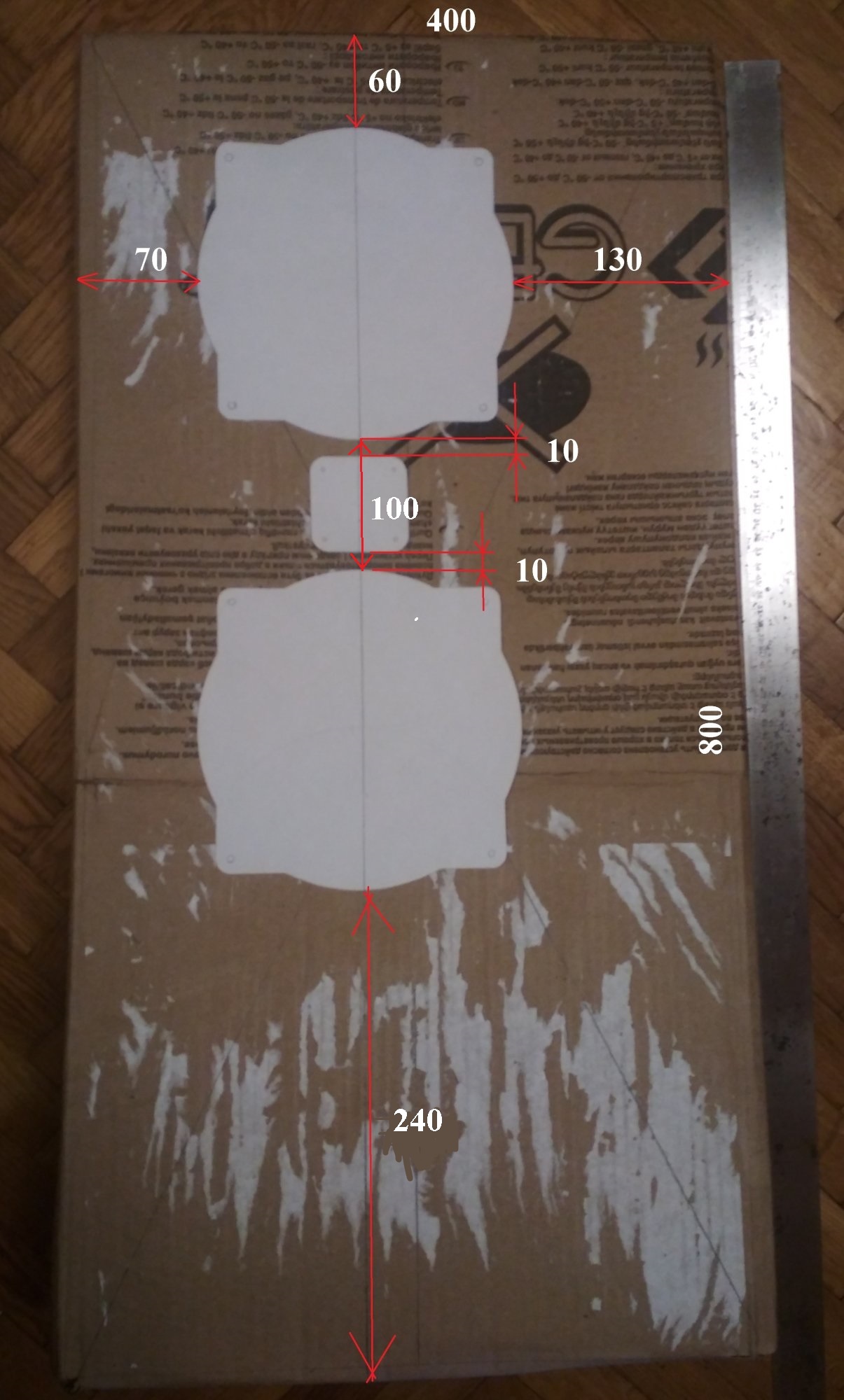

По хорошему дать шум на пару динамиков и сближать их до изменения характера шума. На АЧХ также будут изменения, недобрые. После чего растащить динамики до прежнего звука. В образованном промежутке поместить пищалку.
Есть соображения как это реализовать на макете. Рис. 1 верхний ШП динамик оставляю закрепленным, вместо нижнего вырезаю отверстие большого диаметра, ШП динамик цепляю на картонную шайбу, в диаметре больше, чем вырезанное отверстие. Это позволит перемещать нижний дин туда-сюда, не разбирая конструкцию.
Я проделывал такой финт просто держа в руках пару динов, соединенных вместе и с шумом на выходе усилителя. Очень наглядно слышно. И если разворачивать дины осями в стороны, то сблизить можно сильнее.
Александр Сергеевич, эксперимент показывает, что оптимальное расстояние между ШП динами около 80-100 мм, если сближать дальше, то начинает меняться тональность, как будто усиливается интенсивность водопада, не знаю как объяснить. Так и должно быть? Если все так, то вот эти размеры верны:

Наверное можно и на столе? Под динамики салфетки и "раскатывай" их туда-сюда. И конкретные расстояния измерить проще.
Я пробовал на полу, тоже слышно. Но показалось, что в руках более отчетливо слышно что ли, но нужен помощник с линейкой.

Если предельно кратко, то размеры открытки привязаны прежде всего к добротности и резонансу динамика. Формулы и графики есть в книжке Иофе Бытовые акустические системы. Остальное кто во что горазд.

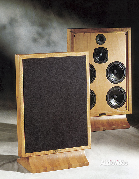

Щас фото скину, как должна выглядеть хаендовская открытка https://www.salonav.com/arch/2016/05/otkrytaya-akustika.htm

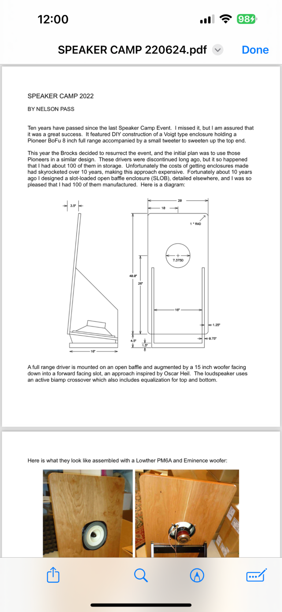

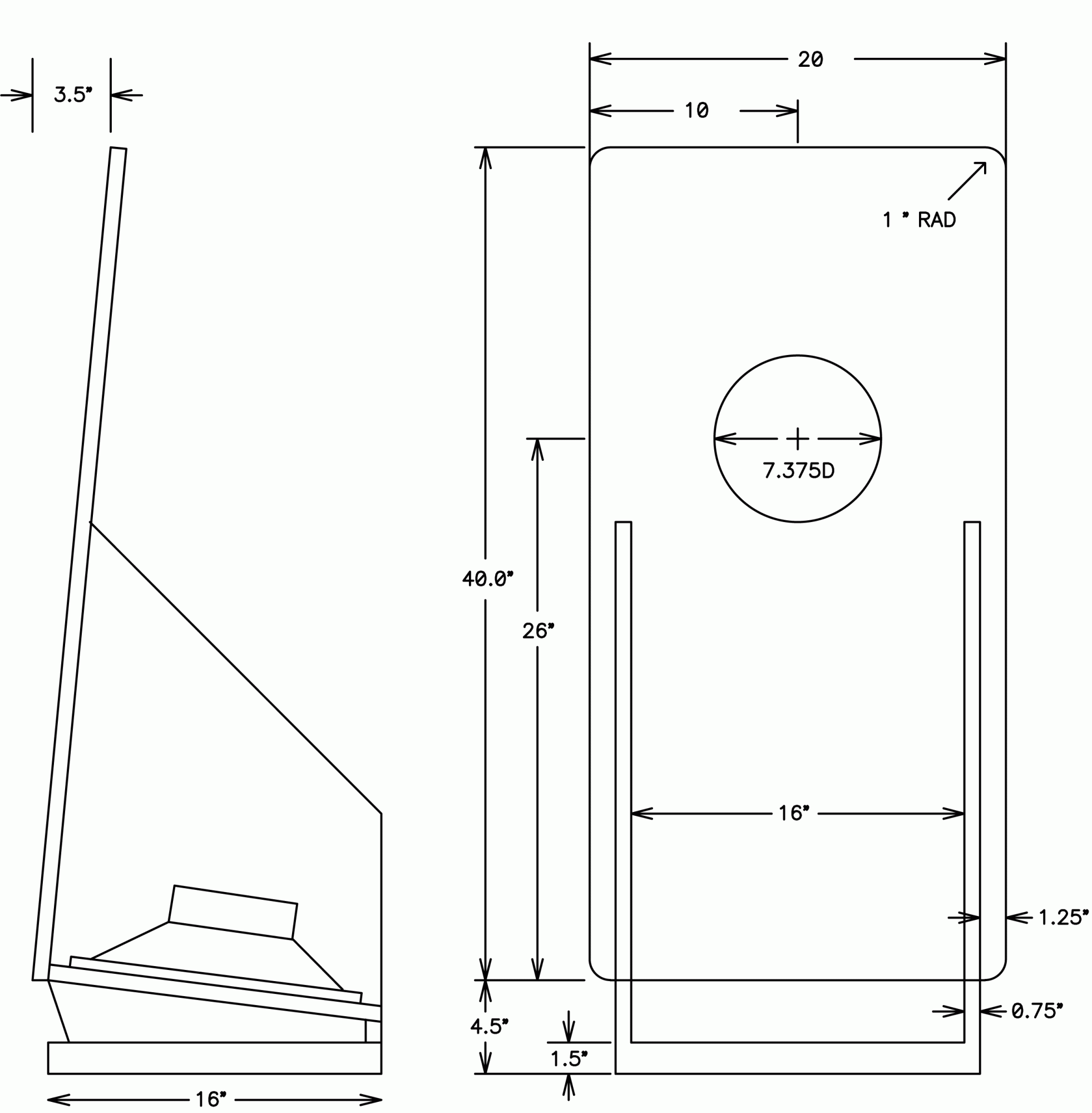

У Н.Пасса есть SLOB
Идея использовать пол как экран, вообщем то не нова.
Но и в этом случае интерференция от излучения тыльной стороны динамика делает своё паскудное дело. ;)

У них форум с 2016 года, обсуждали целых 31 стр., вылаживали какие-то графики.
Вот у меня вопрос, чем эта конструкция лучше отдельно стоящего НЧ ящика?
Отвечу по удифильски:
Тот кто слышал настоящий бас (от 25 по -3) в ОО, никогда не вернётся к ящикам... _hm_
На самом деле геморроя с ОО на басу гораздо больше чем с ящиками.
Как и следовало ожидать, там с трудом вытягивают 40 Гц по -3.
