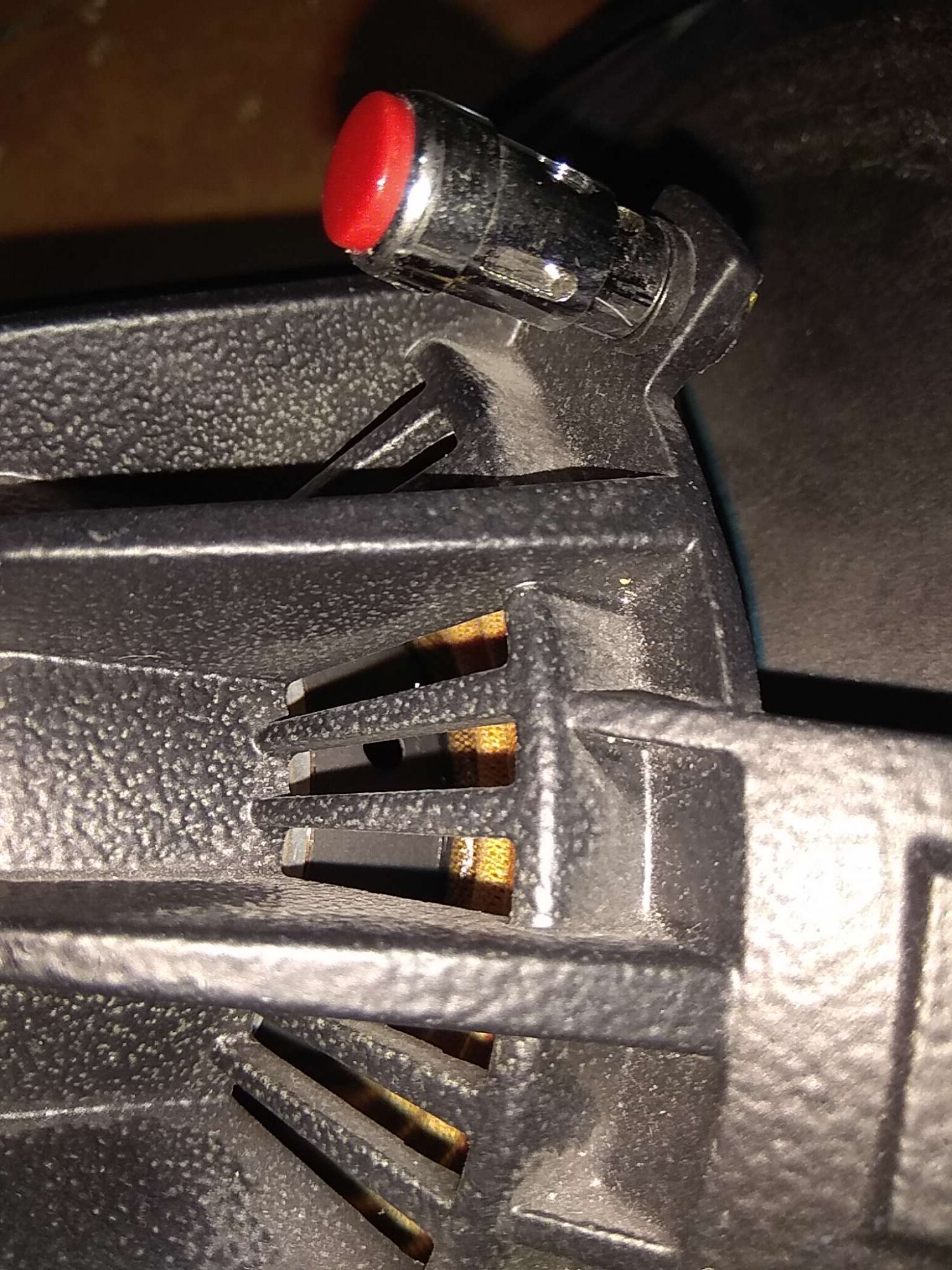

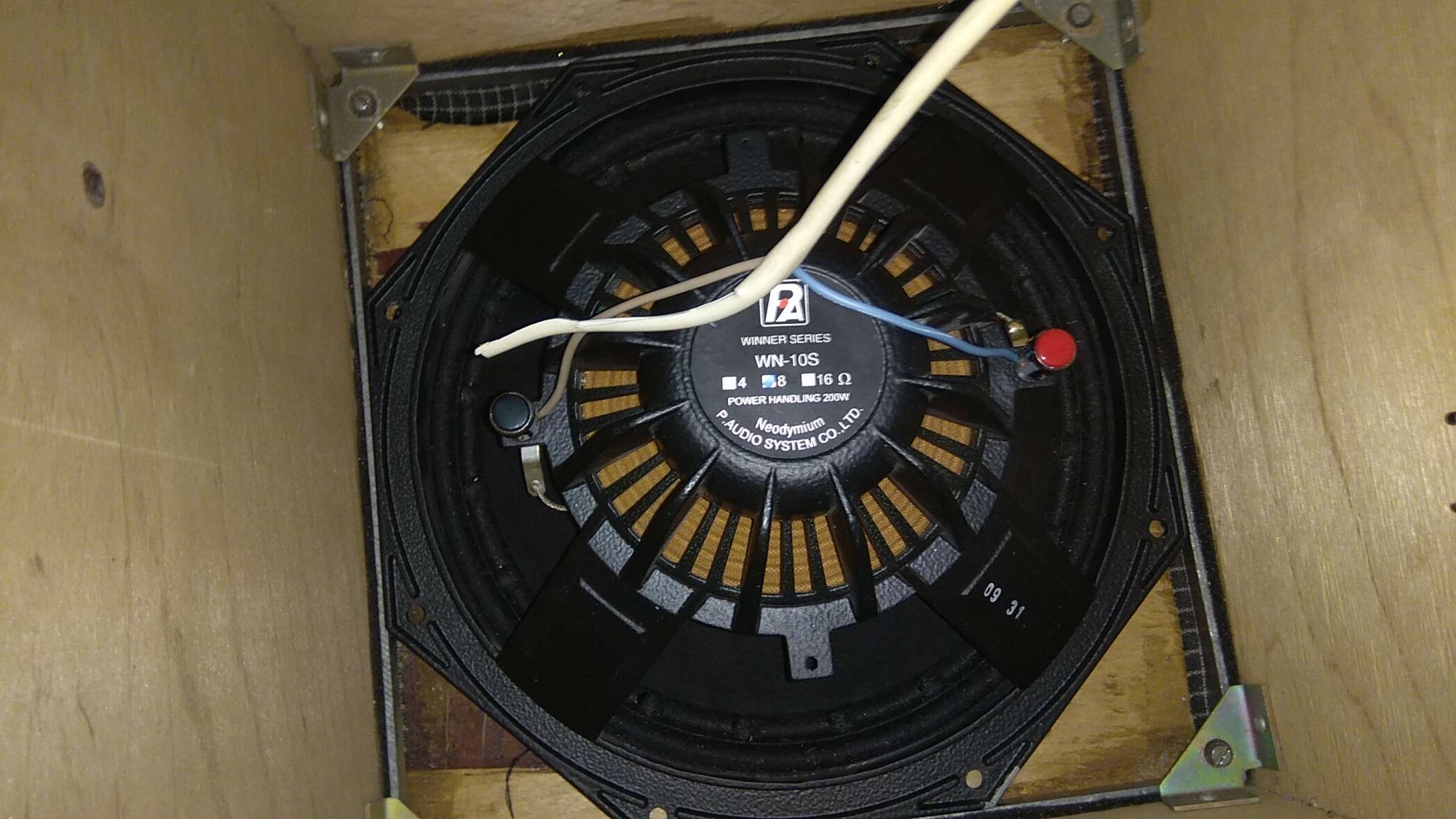

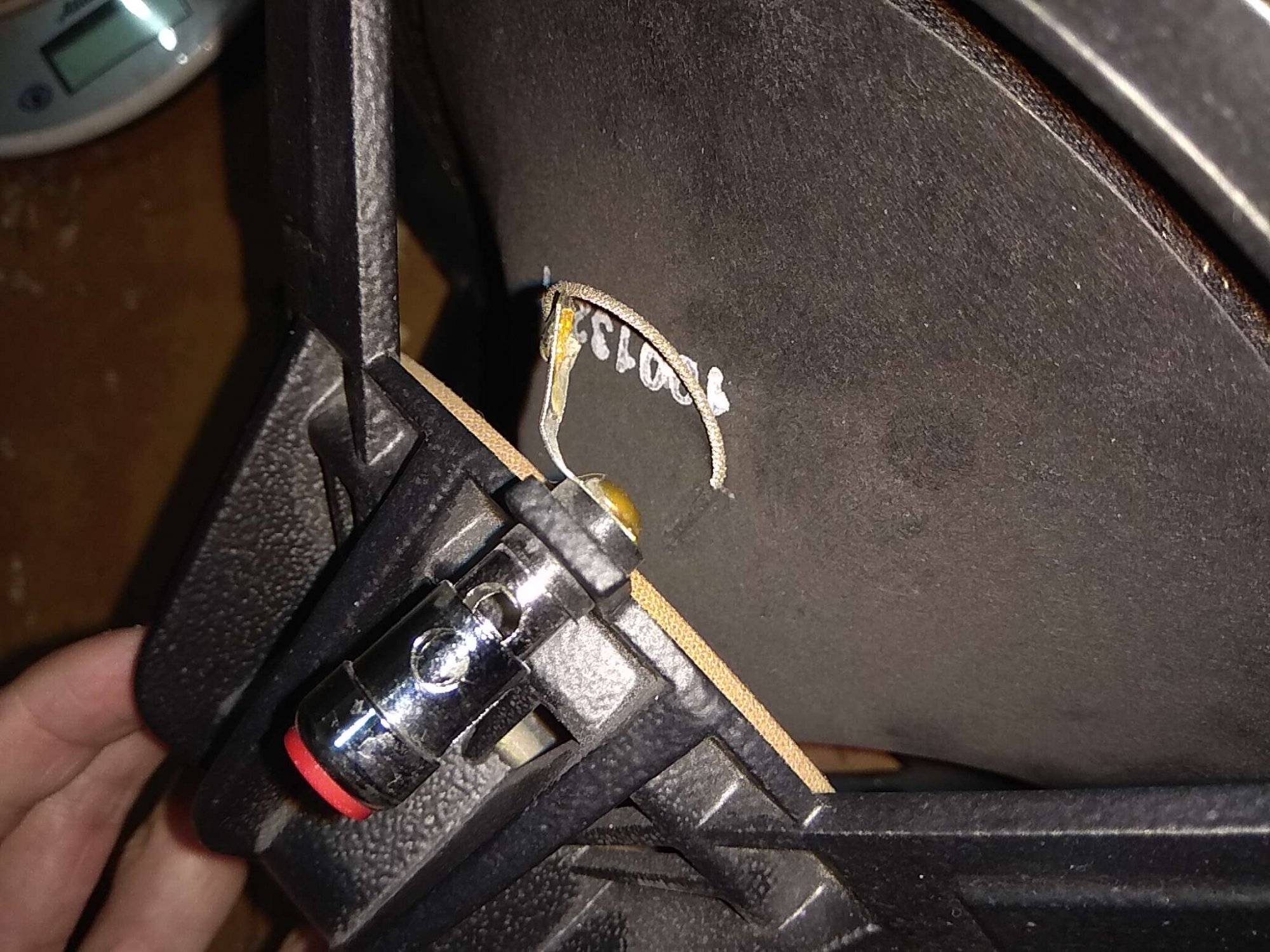

IMG_20210823_223859.jpgIMG_20210823_225310.jpgIMG_20210823_225333.jpgIMG_20210823_225402.jpg

Вы забыли написать размер и вес магнита. Как же его изучать если ничего не известно. Есть подозрение что BL немного завышены и добротность занижена.
Если то, что катушка алюминиевая и вес 1.6 кг не насторожило, остальное ерунда. Нормальный динамик, надо брать.

Вес динамика кстати не 1,62кг то есть 1620 грамм, а 1588 грамм
динамик куплен
послушать на 50 вт есть где, но ставить некуда
в кинаповский кубик 17 литров
он еле влазит и в нем же бас гудит с открытой задней стенкой пока я прижимаю динамик к морде колонки))

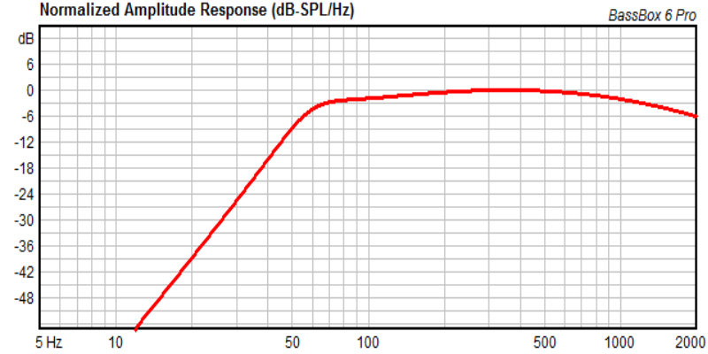

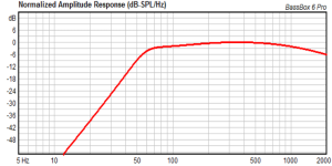

Литров 30-40 и настройка ФИ около 60 гц (+-). Или ЗЯ 20л от 100 гц. Нужно проверить в куркуляторе:)
Короткоход. 96,1 дБ(Вт/м). Частотный диапазон (Гц), 60-4000. Нужна "дудка"...

Чтобы заработал инвертор, нужно ящиком сперва дотянуть исходный кутээс до 0,57-0,6 хотя бы , а потом трубу настраивать. А дотянуть кутээс с 0,35 до 0,6 нужен объём ,навскидку , половинный или чуть больше. Как верно сказано выше, литров 30-40. Тогда что-то получится , именно как на графике, в районе 60 Герц
ПС. У нас в половинном объеме ящика резонансная и добротность вырастут в корень из 3, это 1, 7. Инвертор стянет отдачу вниз, примерно выше резонанса, герц на 60. Неплохо.

Коэфф подскока резонансной с 58 до 100 равен 1,72. это корень из 3.
Значит,под корнем у нас 3. А это Vas делить на V+1 . То есть, впихиваем динамик в половинный объём от Vas ( а это 25 литров) и имеем ЗЯ со 100Гц без траха с настройкой инвертора.
Музыканты ликуют, 100Гц -любимая БАСОВАЯ нота.
