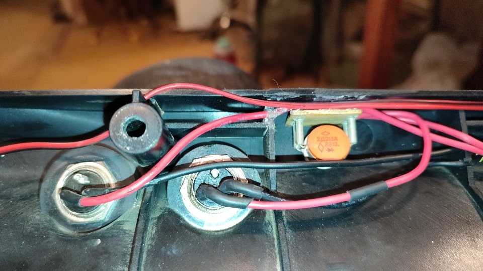

Есть вопрос , диоды 2д213а потянут 54,6 вольт при зарядке аккумулятора электросамоката ?
Uобр КД213=200в.
С другой стороны, работа или не работа диода в конкретной схеме одним Uобр не ограничивается.
Uобр КД213=200в.
Так потянут или как ?
Какой ток идет в зарядку аккумулятора? Эти диоды десятиамперные.
Есть такие же по виду, но на 20 и 30 А.
3 и 2,5 ампера , гнезда 2 , диодов тоже 2 .
десятиамперные
Меня интересует , будут они греться и насколько сильно при вольтаже 54,6 и силе тока в 2,5 и 3 Ампера ?
В герцах ?
Или я не так понял ?
Если да , то зарядное 50-60 выдаёт .
Вопрос слишком ни о чем. Без понятия, в какой цепи работают эти диоды,на какой частоте, 50 Гц или 40 -100 килогерц , ответ дать не получится. Там скорее всего импульсник, ШИМ, диоды нужны шустрые и мощные . 213-е из этой серии. Но они неудобные по креплению.
Это не проблема для меня , крепления сделаю .
А вот за ответ по существу огромное спасибо , это я и хотел узнать .
Есть такого же вида. звать их 2Д2997, рыжие блямбы с черным ободком . Тоже гут.
Если речь идёт о 50Гц,то при ваших условиях на диоде будет 1.5 -2 Ватта тепла рассееватся ,диод нагреется примерно градусов до 50 .

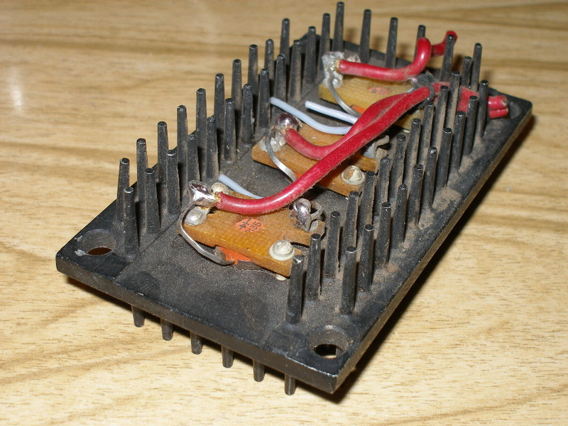

Есть для 213 специальный фланец для крепления к радиатору ,применял такой в том столетие на игольчатый радиатор для зарядки автомобильного АКБ . При токе в 10А 213 грелся , спасал радиатор. 213 жив по сей день. :)
Сейчас нашёл в хламе способ крепления 213 обычным стеклотекстолитом к радиатору.
я делал проще. Квадрат фольгированного стеклолита, на нем распаивается четверка диодов по виду как мост, квадратом, на четырех площадках из медяхи, ногами вверх, на спину пластине.
В центре винт, крепит весь квадрат на радиатор через слюду.
