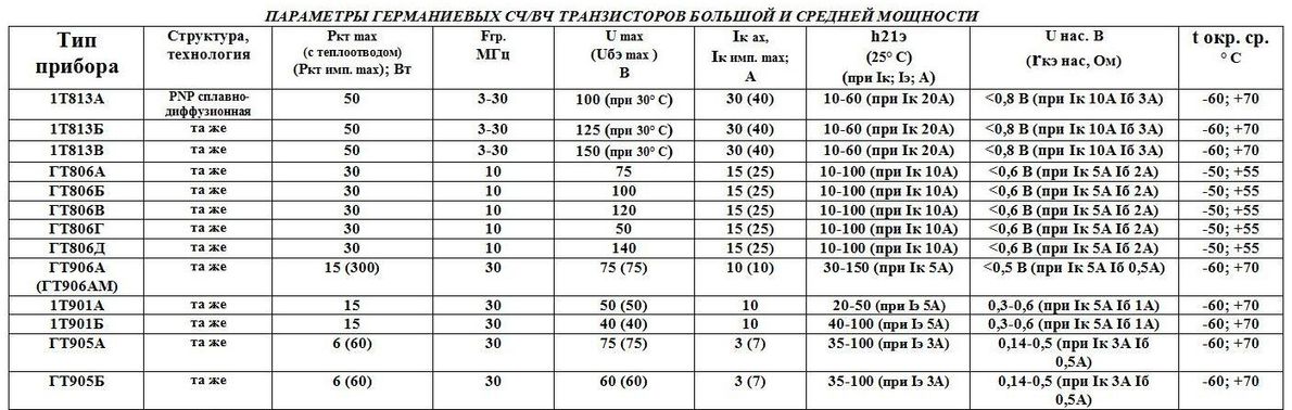

По-видимому ошибка в некоторых даташитах, смотрим файл ПДФ
І як сприймати даташитну Fгр. 3-30 Мгц? Партія від партії, чи екземпляр від екземпляру?
П608/П609 за 100 МГц.

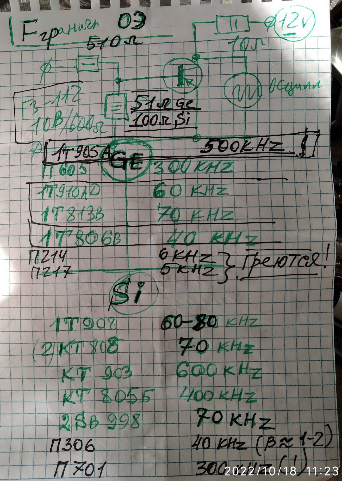

Данные везде разные где-то частота просто не указана. Но вот результаты живых замеров Вячеслава slаmi https://docs.google.com/spreadsheet...Am25OnfZDsgxzjVrPnaU/edit?pli=1#gid=538563892
1Т813Б явно превосходит ГТ806Б, имеющий по даташиту 10МГц.
Или вот картинка от Александра Бокарёва.
    853.8 KB · Просмотры: 176
Вот смотрю и вижу что 2Т903 и 1Т905 имеющие в даташитах самые высокие частоты и в ваших замерах самые крутые. Правда не понятно как притёрлись к удачным КТ805Б и П701. Делаю вывод, 1Т813 и 1Т806 имеющиеся у меня в наличии не подходят в качестве диодов с раб. частотой 300КГц.
Можливо, все не так трагічно - включення діодом може бути більш частотне, робота не через два переходи, через один.

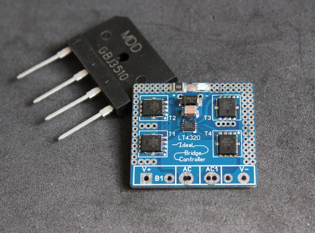

Вчорашня хохма то вже не хохма. Linear Technologies випускає аж одну мікросхему, придатну до застосування в якости драйверу "мосфетного випрямляча" для підсилювачів в овдио. Та буржуазні дайєри не сидять склавши руки

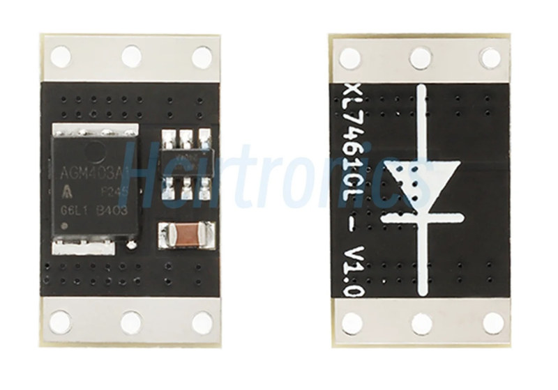

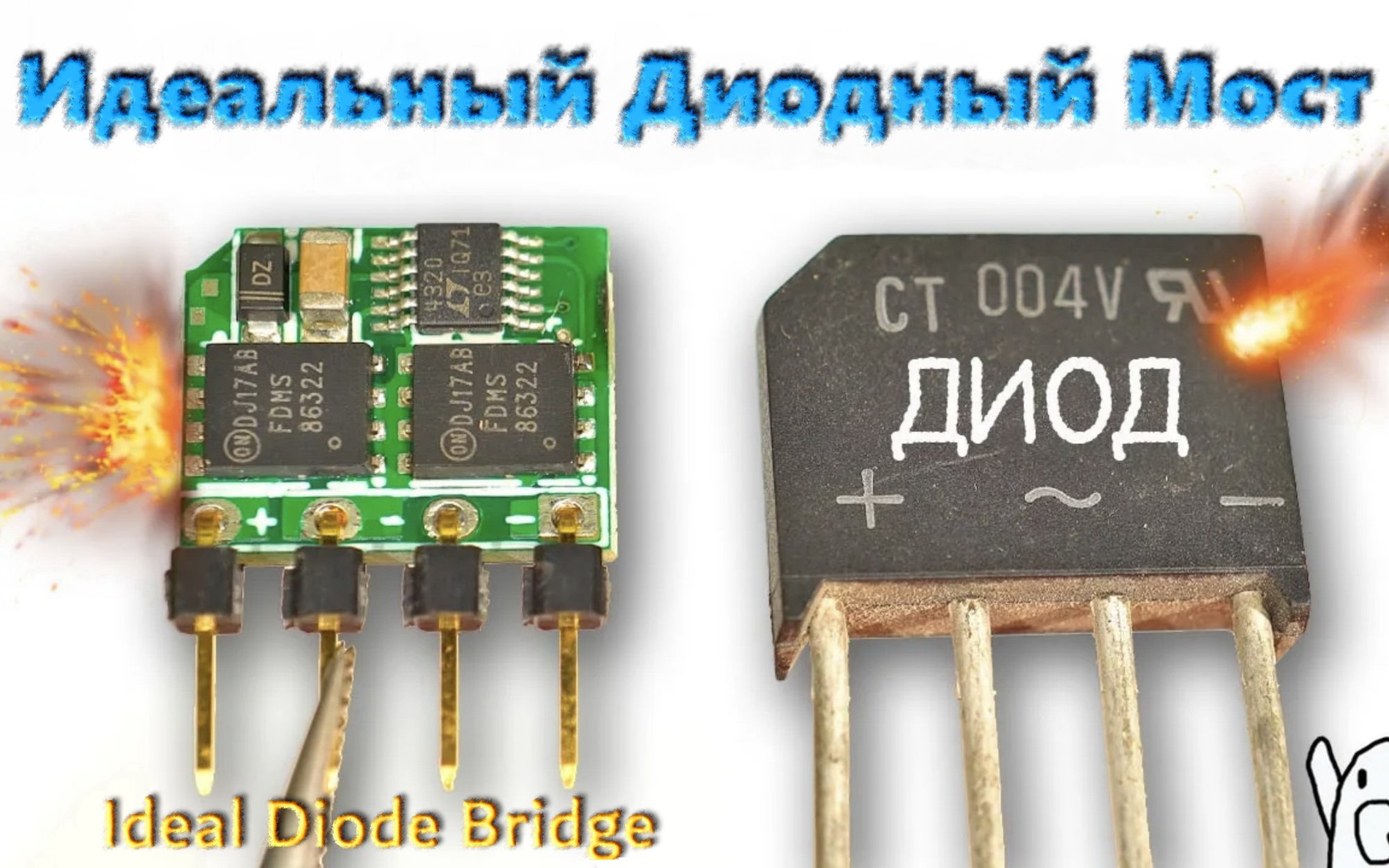

Брал на Али диоды XL74610L, работают

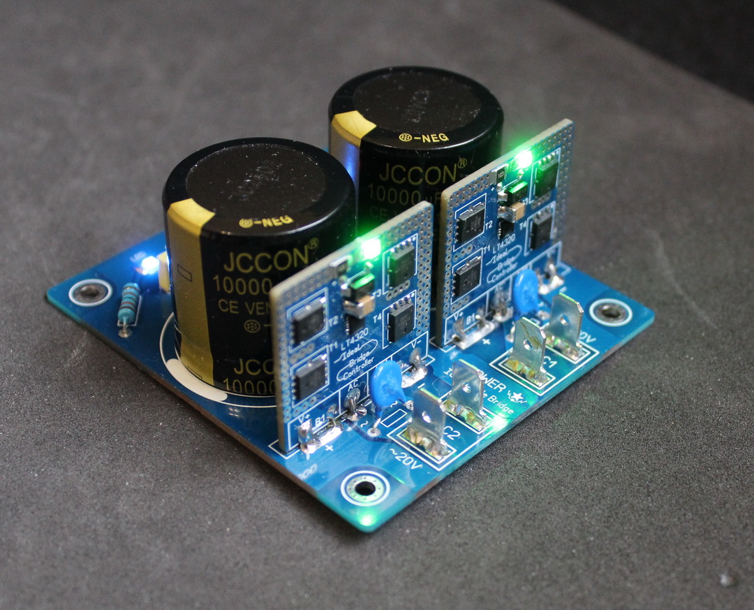

Двухполярный выпрямитель со средней точкой трансформатора на землю и мостом на LT4320 не получится сделать. А как на этих четырех XL74610, получится?
Давно было не помню сейчас, но вроде обратным напряжением заряжается конденсатор на плате, от которого работает управляющая микросхема, были где-то надо попробовать мост
Такие пользую в универсал. "бесперебойных" ЛБП с питанием от сети и/или от внеш. батареек/солар-панели. Один такой "диод" от AC-DC, второй – от внешнего ист. Монтажное ИЛИ и на понижайко-повышайку DC-DC. Падение в среднем мВ 20 на 5А.
В силу принципа работы таких "диодов", следует учитывать, что есть небольшие пульсации до Vpp50-70мВ узенькими "шпильками" внниз (для последующего DC-DC поф*иґ).

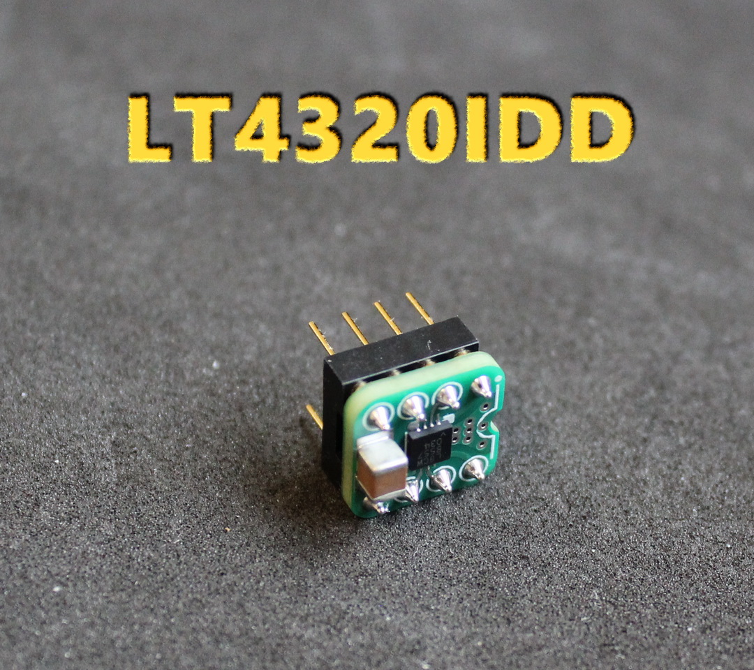

собрал 2-х полярный на 2-х мостах LT4320

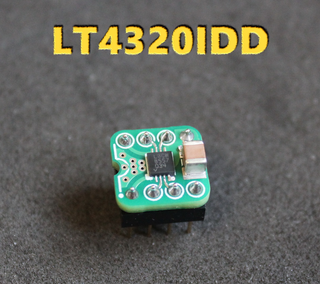

Для более мощных и удобства монтажа переходник на DIP8

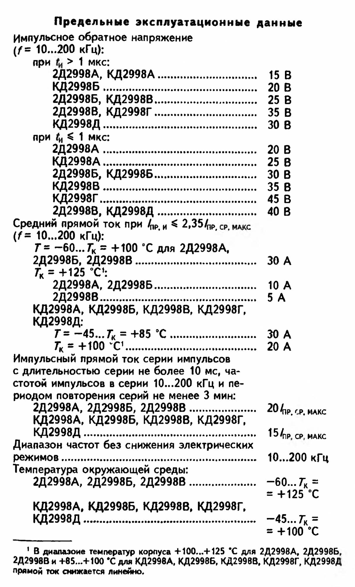

Приобрёл вот такие 10S45SP, Диод Шоттки 10А 45В [TO-277] , в Чип и Дип, цена 38 руб. Запаял на всякий случай для экспериментов на подложку от транзистора ТО-220. Зря запаивал , при токе 1,3 А немного греются , можно сразу запаивать на плату со стороны пайки , медь только должна быть сантиметр на сантиметр, не меньше, Падение не помню , температура важна была, места совсем не занимают, рекомендую. Да забыл, мостовая схема выпрямителя.
Делал сам на Шоттки 2Д2998 под гайку такой квадрат из фольголита 5 на 5 примерно, медяху поделил на 4 квадрата, они и контакты и радиаторы. В центре винт и стойка . 3Ампера накал 211 триода обслуживало. Помощник балбес, сделал красивенький мостик по понятиям, но без радиатора. И диодам поплохело.
Сильно не любят перенапряжений. При 15 В переменки периодически вышибало 25 В диоды (не грелись, от помехи?)
Шоттки не любят "перенапряжений".
Ежели у вас переменки 15 Вольт, то амплитуда
- примерно 22 Вольта.
А при включении вашего аппарата, на них может вполне появиться и 30 Вольт.
Вначале ставил подобные в ИБП, потом заменил просто на быстродействующие, несмотря на хУдший КПД при такой замене.
Зато надёжнее.
P.S. По расчётам хватало диода на 120 Вольт.
Шоттки на 150 Вольт вылетали легко.
Одним словом диоды 2Д2998 - низковольтные.
