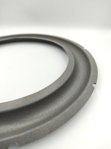

Идея с ППУ плохая. При движении диффузора вперёд, ППУ будет компрессией втягиваться назад.
хорошее замечание про это неподумал, с резиновым подвесом сильно увеличится вес диффузора, и бас будет "резиновый" с повышенной добротностью, читал китайский производитель динамиков tang bang ставит по два подвеса из пены на сколько я понял между ними воздушная подушка которая по утверждению производителя ещё и снижает гармонические искажения, как думаете такой фокус что то даст? или подвес получится жёстким и будет излишне нагружать диффузор?
про это неподумал
Попробуйте подумать вот о чем .
Когда диффузор движется он тянет за собой подвес .
Теперь сходите на сайт АИЕ и посмотрите нету ли там плохого ППУ =)
Фокус с двумя подвесами оставьте верующим .

Как дела с компрессией? Втягивающей ППУ подвес вовнутрь корпуса.
Пол ночи не спал думал что же придумать с этим компрессонным воздействием на подвес, если использовать не мягенький подвес ппу ,а из более толстой пены есть даже двухслойные и трёх-слойные лёгкие подвесы ? Вот такие у нас продаются первый двухслойный второй трёх, поидее такие подвесы компрессия не будет деформировать?

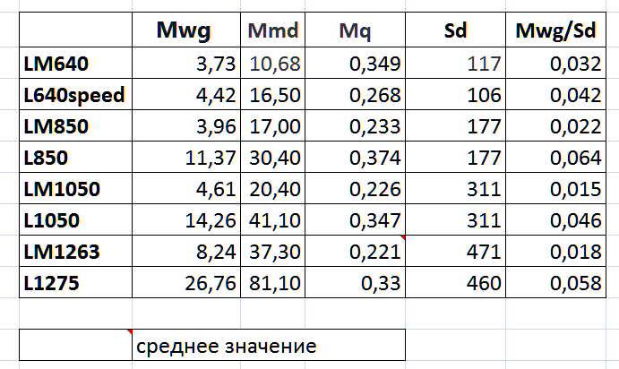

У прекрасных Сонидо не удалось табличку сварганить, из интересующих параметров только Мmd и Mms. А поскольку моё детство прошло не с насосом, а с рогаткой, то как из Mms вес провода вытянуть - я не знаю, но вес подвижки у 8" Сонидо меньше, чем у АИЕ на цельный грамм! Дмитрий, я перенаправил поток гнева с АИЕ на Сонидо, с Вас магарыч (шутка).
Начнём с того: как Вы определили что вес подвижки у Сонидо меньше на целый грамм? Это более 10%. Надеюсь Вы не забыли сфотографировать сонидовскую подвижку на весах. Выкладывайте.
Пока фото нет, выскажу своё предположение: на самом деле больше вес у Сонидо, на те же 10%, может быть на 15. Это если весами мериться. Если мериться фантазиями - тогда можно что угодно писать.
Вы 6.5" от 8" не отличаете, рано Вам ещё вес сравнивать.

Кому-то нудятина, кому-то повод для повышения образования. Например Константин таблицу составил, где чётко прослеживается в цифрах то, что написано в нудятине буквами. Заметьте: он единственный кто задал правильный вопрос: как из этих цифр получить частоту. Между ним и всеми остальными пропасть. Оценить её масштабы может только тот, кто через неё перебрался.
