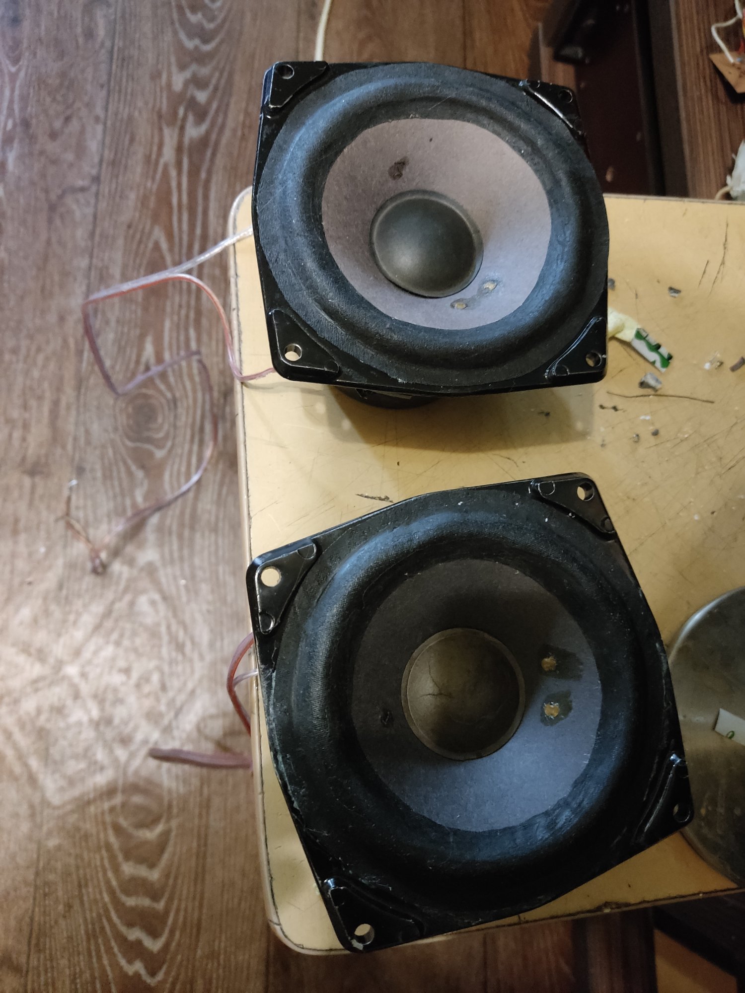

Собрал я в кучу 5" франкеншейны.
Катушка 1" проводом 0,18 (0,2) мм 138 витков в 2 слоя. Сопротивление 8,6 Ом. Мотал отталкиваясь от зазора и требуемого хода. Зазор узкий, пришлось 0,18 мотать вместо 0,2 мм.
Зазор 7 мм, а вот ширину не помню, но уже чем в 6гд-6 потому в зазоре точно больше 1 Тл.
Добротность вышла 0,35 и резонанс 60 Гц.
В сравнении с моими 5" с МС от 10гд-30 и трёхслойной катушкой играют больше середины и чуть громче.
В добавок скажу, это у меня валялась МС такая и подпорченные диффузоры от 10гдш, а так смысла в такой работе нет, 25гдн-3 что советует Бокарёв в "кубики" будут то же самое.
Отдам другу, пусть себе вариант "Кубиков" делает. А у меня место освободится)))

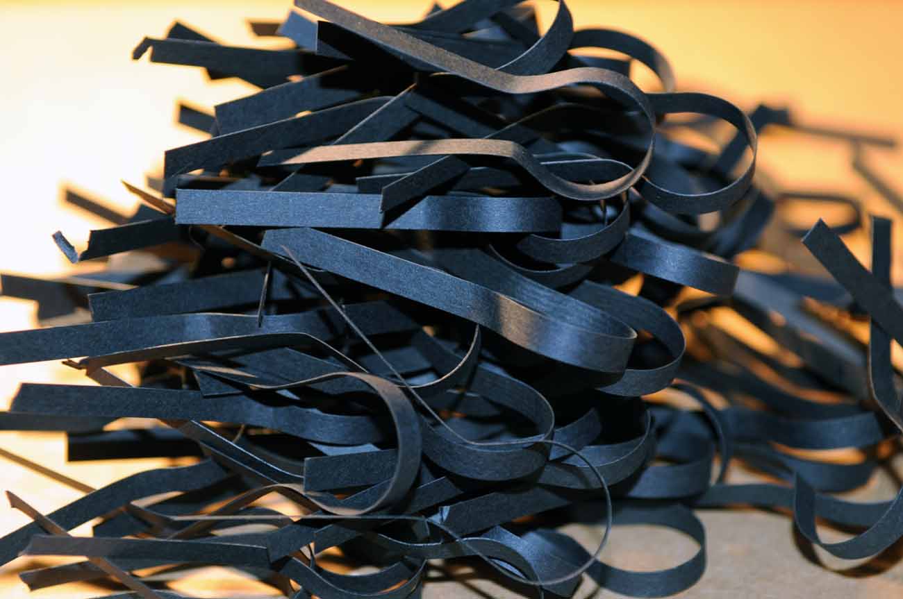

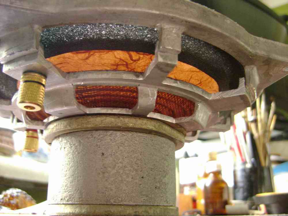

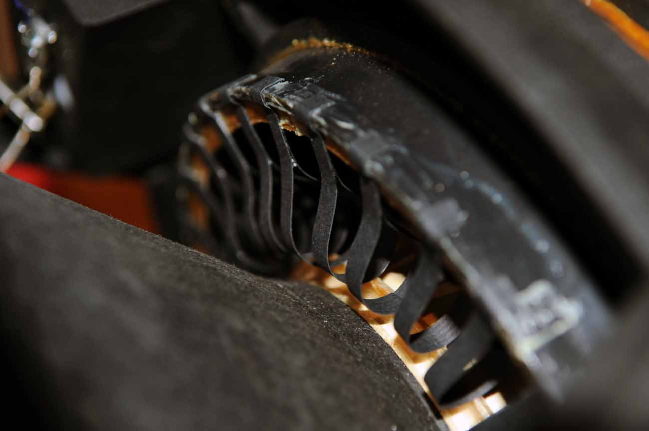

Какая интересная задумка ЦШ попалась. Не то, чтобы она лучше матерчатой, но необычно.
О! Этот мужик уже и на ЦШ перешёл по этому типу. Раньше только подвесы на такие "лепесточки" клеил.

А я давно тут предлагал такой способ крепления подвесов(хотя не видел его никогда,только тут на фото сейчас),но сказали что баса не будет.
А так думаю такое крепление подойдёт только для работы системы в стерильных условиях,или что то ставить для защиты от пыли чтоб в зазор не набилось.

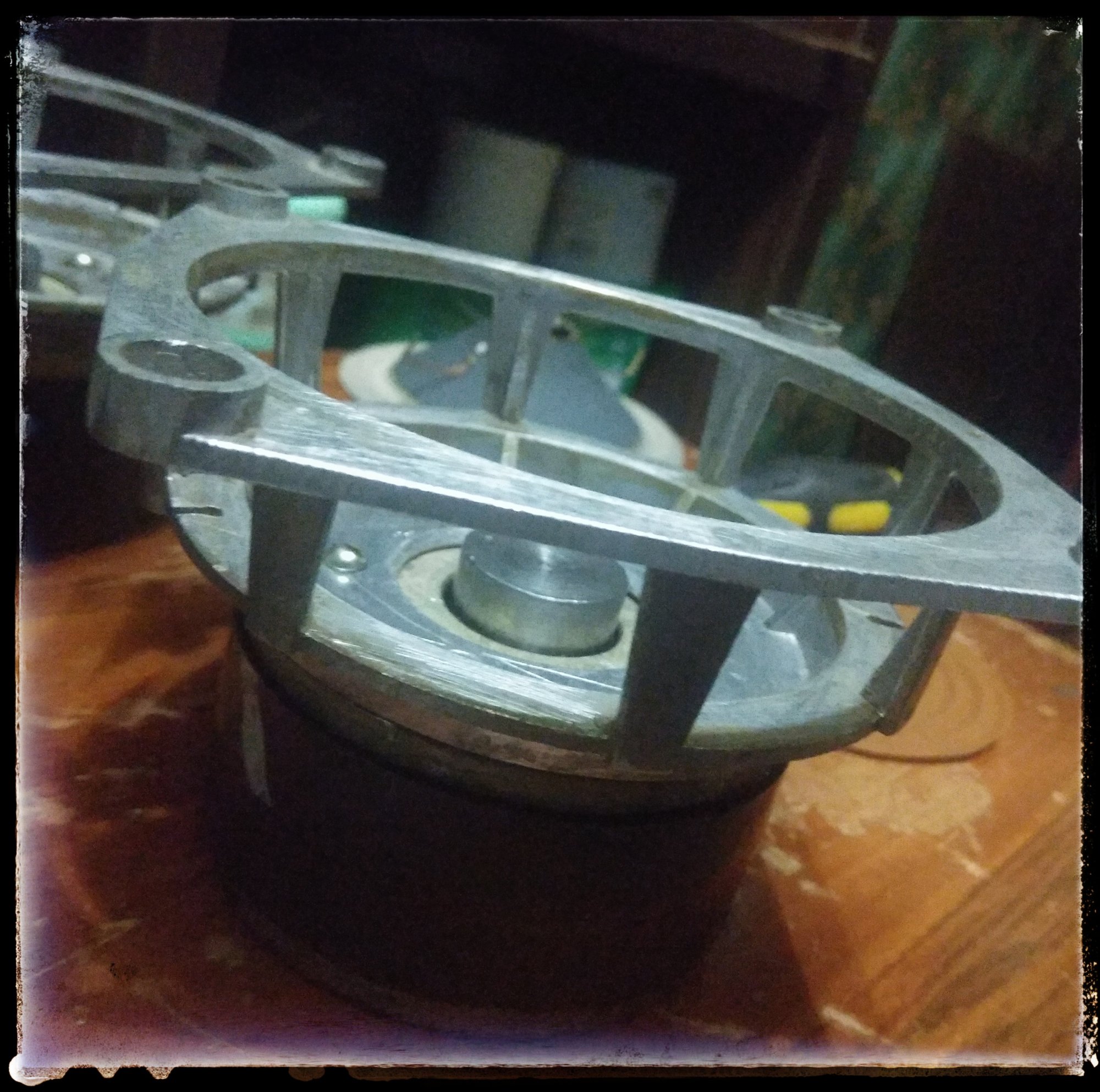

Хотел сделать корзину 10гдш более плоской. Желательно даже вдвое. На ночь представлял в голове что можно разрезать пополам рёбра и вставить получившиеся кольца одно в другое. Сегодня покрутил в руках и понял что такое невозможно (((
А было бы неплохо. С получившейся короткой корзиной можно и о плоских диффузорах подумать.
Нечто подобное видел. Вот только корзина от чего была? Не от 10ГД-30/25ГД-26 ли...
Там не просто пополам спицы резать надо. Какая-то часть должна быть длинней.

Ты про это фото с аудиопортала? Это старая корзина 10гд-30 с прямыми спицами, с корзиной 10гдш так не выйдет.
Я как раз подобным и представлял, потом линейкой измерил толщину, как резать — не получится.

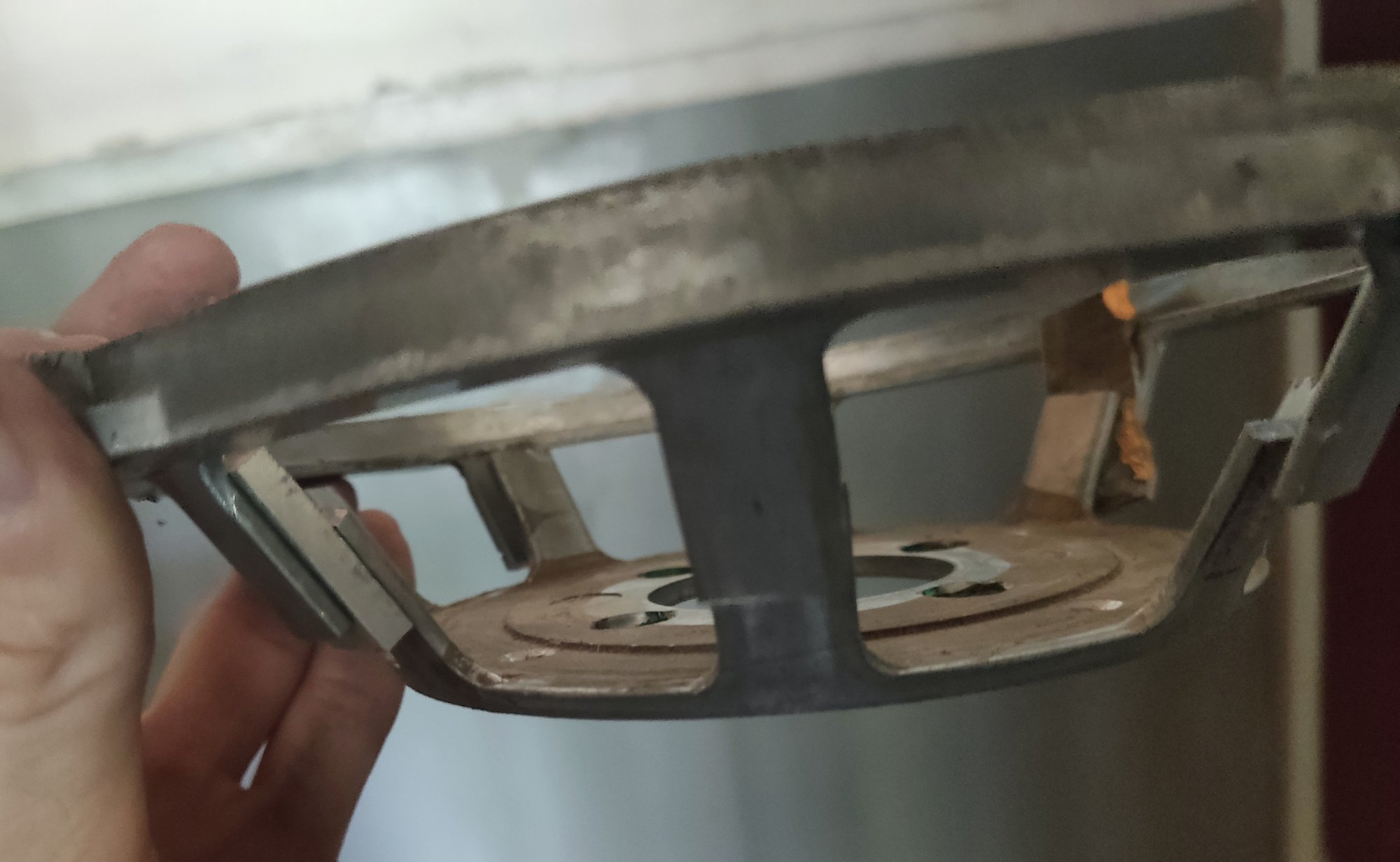

Пожертвовал корзиной от 10гдш, распилил пополам.
Если вставлять части одна в другую, то толщиной прокладки хорошо регулируется глубина корзины. Так проставками 4 мм глубина уменьшается на почти 2 см.
На фото думаю можно разглядеть.
Мне кажется с фиксацией проблем не будет — выставил, капнул суперклеем, просверлил в каждом ребре по отверстию и на заклёпку.

Класс! Наверное, распил лучше делать ближе к магниту
Нет, я специально сделал посередине. Допустим я вставляю на соединение каждого ребра полоску 5 мм между внутренним и наружным кольцом. С такой прокладкой они находят друг на друга на 1 см. То есть я в 5 миллиметрах от края каждого могу просверлить и заклепать.
А как я буду крепить если распилю близко к магниту? А ещё половинки же ложатся друг на друга, то есть если у них наложение 1 см, то и каждое ребро должно быть не короче 1 см.
Порезка посередине даёт максимальную свободу выбора.

Думаю, на сантиметр можно опустить к магниту, это позволит исп-ть не только плоские дифф-ры, но и конусные. Идея хорошая, место распила - вопрос обсуждаемый.
