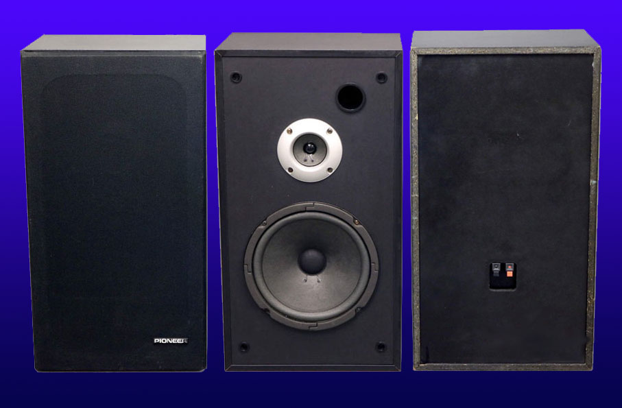

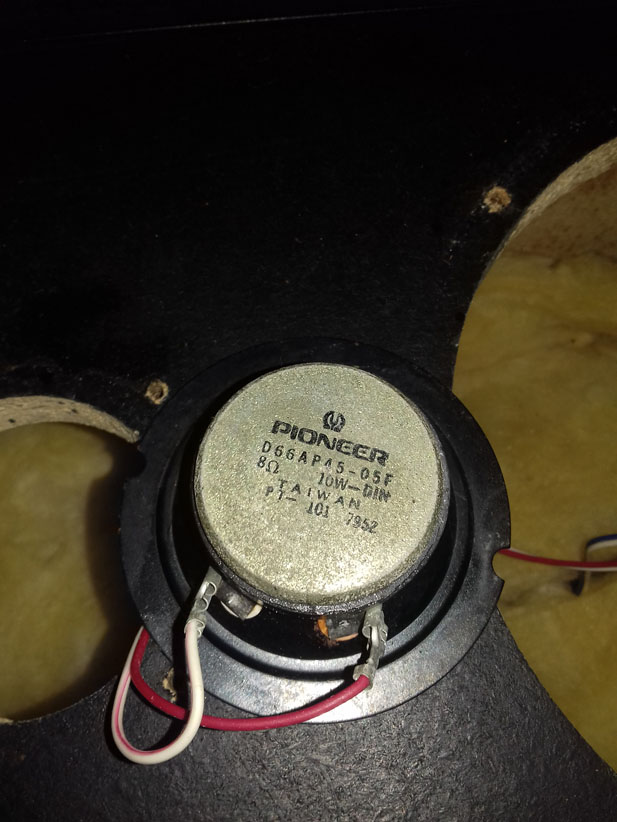

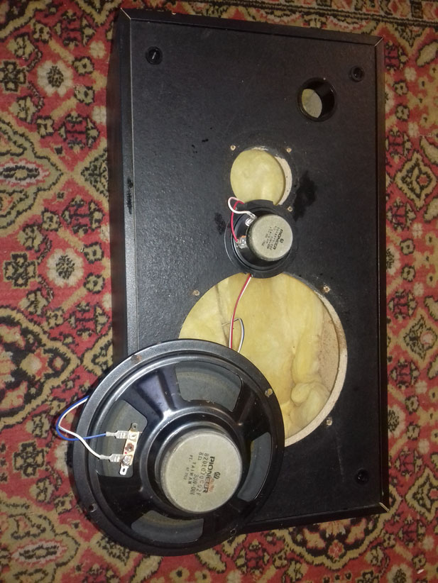

Корпус не разборной (на клею), материал - мелкостружечная ДСП, толщина лицевой панели 16мм, боковые и задняя 12-13мм.
Фильтр супер!Смахивает на тот, что в 6АС-2 был. Да и не только в ней. Только там всё же были МБГО нестареющие.

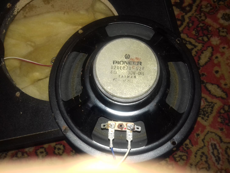

Судить по динамику можно уже по виду уплотнителя по периметру корзины, такой материал ставится на самые бюджетные динамики. А тот же TAD -Pioner в комплект к динамику TL1601c (2000 долл. за 1 шт) вкладывает самоклеющиеся секторы из пробки.

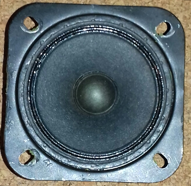

Динамики лежали без уплотнителя корзиной прямо на доске. Забыл добавить у большого динамика подвес тканевый с лицевой стороны покрыт полимером.

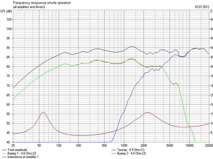

Z-метровая от ЗЯ, отдача по графику 88дБ. Выглядит дёшево. Но АЧХ приличная, если тоже не наврали.
АЧХ стопудово не реальная, симулянтская, фигня . Динамики дубьё, насчет 75 герц не врут, так и будет,-сотка Гц реально есть, баса нет, мидбас лупит, средина мутная кричалка, верха шипучие.

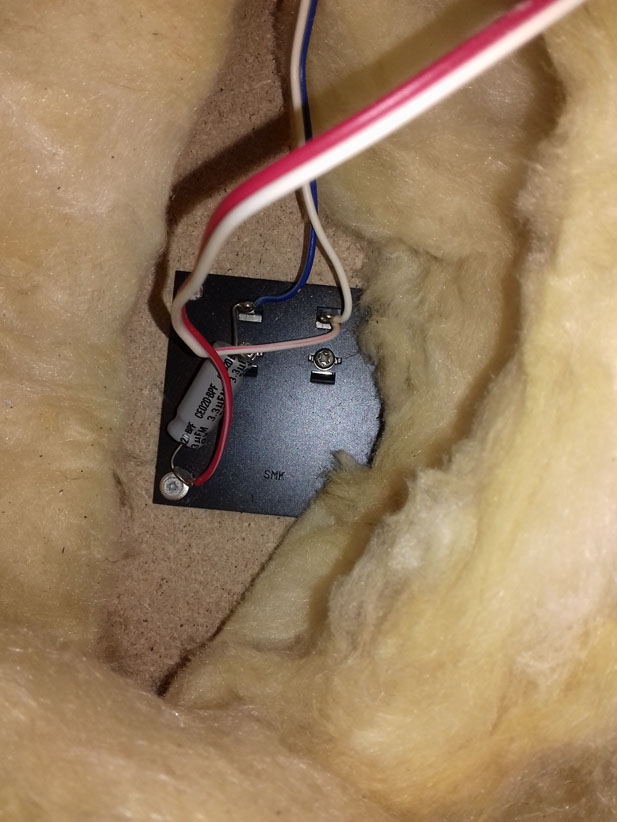

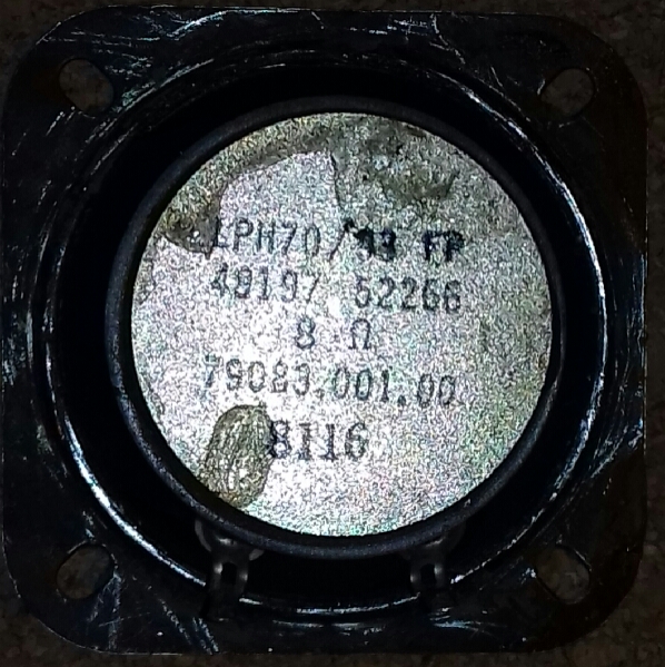

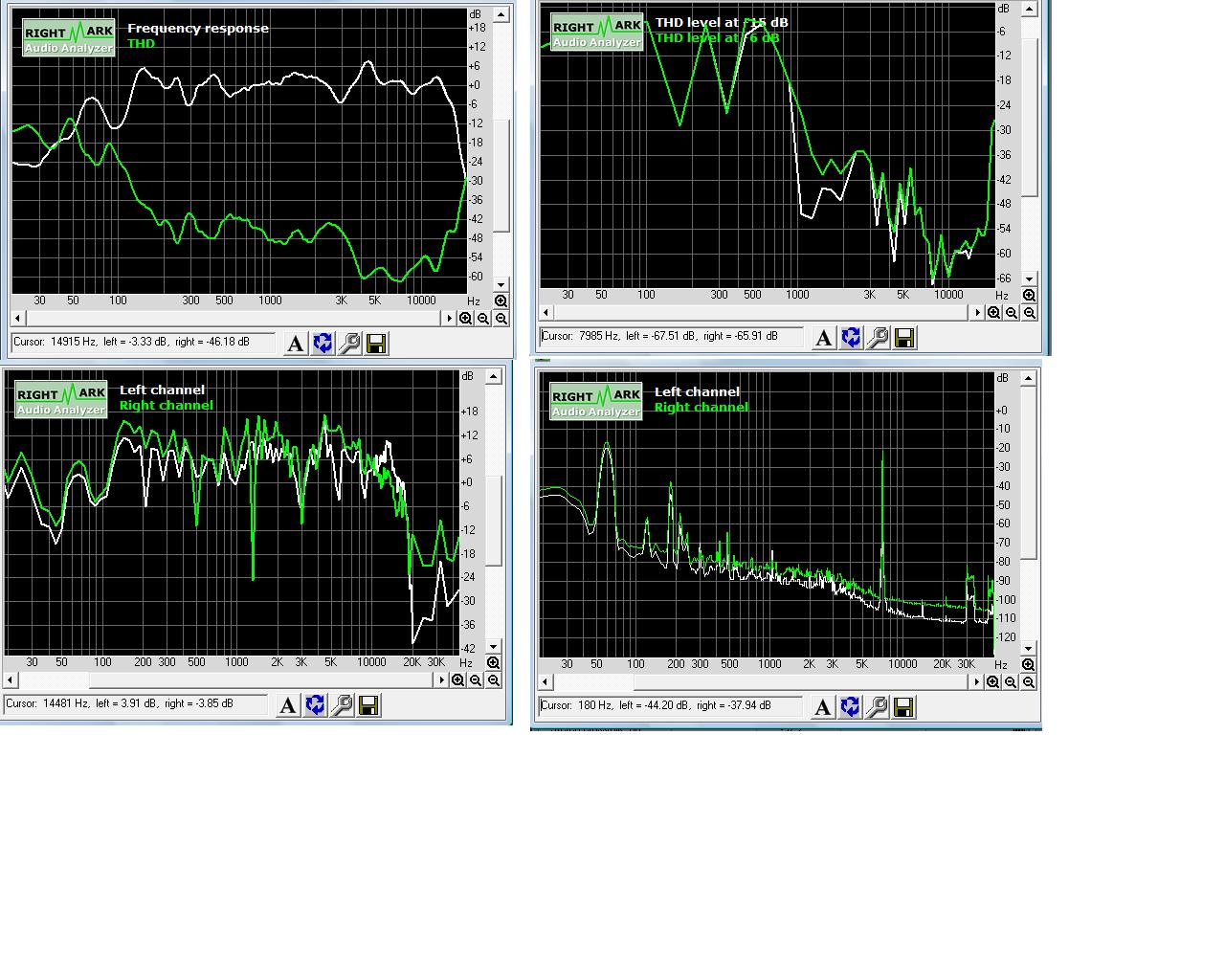

Прогнал по тестам Санчеса, низа тест не прошли, верха в норме, но дело видимо в том, что один родной дин был с трещиной, пробовал ремонтировать не вышло, заменил оба на Грюндиг. Фото прилагаю. Когда сменил один дин прослушал в сравнение с родным - разница заметная в лучшую сторону.
Колонки хаять не буду, низов не хватает, отсутствует масштабность, детальность есть, что еще можно ожидать от такого класса в помещении 2х3м.?

Ваши впечатления о звуке точно совпадают с приведенной ачх. Налицо завал на низу с смещением баланса в средину. Басовик жесткий, баса не будет. Работает он на всю полосу, значит, средина выпирает однозначно. Можно подправить простейшим фильтриком типа катушечки на 1 мГн, но стоит ли оно того.

Добавил воздушную катушку 0.3мГн, крик немного ушел, остальное не изменилось пробовал больше результат не лучше оставил первый вариант. Природа динов держит
Да, своеобразный закос под Эпос ES12 , с одним кондёром на всю схему.Только Эпосы играют, в отличие от.

Намотал фильтр 1мГн толстым проводом, звук заметно улучшился, прежняя катушка 0.3 мГн имела сопротивление 1.2 Ом. Прошел тестом Санчеса - низов и верхов нет, на слух генератором - 7кГц горб, высокие резко падают с 11кГц, впритык ухом можно улышать до 15кГц дальше мои уши или дины не реагируют.
Может это от того, что я с дуру добавил 0.5мкФ (в сумме 3.8).
Что посоветуют сведущие форумчане, если уменьшить кондер поднимется частота дина хотя бы на 1кГц.
Зато детализация и локализация на славу, слушать приятней.
Частоту не ваш кондёр определяет, а пищалка. Выше не станет. 3, 8 мкф для 8-омной пищалы норма, для 4-омной маловато.

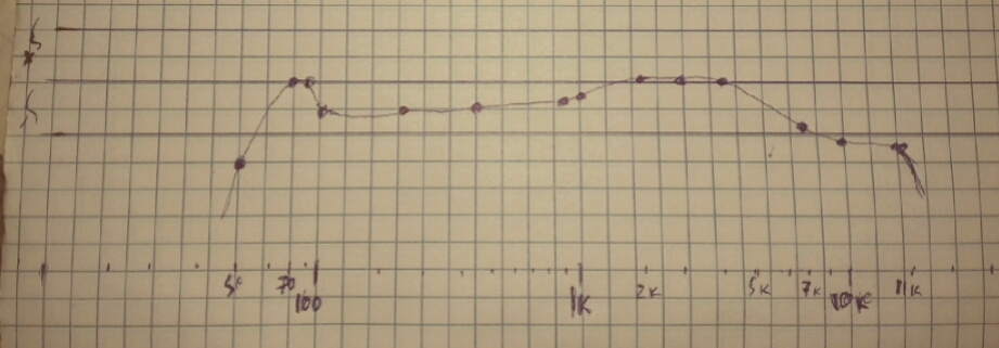

Снял АЧХ на слух по рекомендации А.С.Бокарева (см. предидущее сообщение), получился почти верблюд или уставшая лошадь и совсем не по заводскому графику. Ловил звук по стоячей волне, по другому в комнате никак, приблизительные дцб получал кручением громкости доверяя правильности градуироаки.
Шикардос! Дай бог каждому такой слух как у вас. И сразу ясно: горб на 70 -резонанс динамика в ящике, дальше провал на 150, торчок на средине, спад выше 7 кил.
еСЛИ ПРИВАЛИТЬ басовик просто катухой, можно добиться спадающей кверху отдачи и спокойного мягкого звука 70-10000. На большее эта колоночка как бы не претендует
Я бы сделал так: ухом стал между динамиками нч и вч, дистанция сантиметров 15-20, крутил генератором , тогда ачх более достоверная, чем ловить стоячую волну.
Значит если увеличить индуктивность, то сравняется певый горб на70-80гц?
да, правый просядет, полка нч-сч левый уклон станет правым, сравняется отдача нч и сч, дальше плавно подхватит пищалка.
Снял АЧХ на слух по рекомендации А.С.Бокарева (см. предидущее сообщение), получился почти верблюд или уставшая лошадь и совсем не по заводскому графику. Ловил звук по стоячей волне, по другому в комнате никак, приблизительные дцб получал кручением громкости доверяя правильности градуироаки.Посмотреть вложение 2745
На слух у меня все АС в одном и том же месте имею сильный подъем на такой же частоте (60-70 Гц) с полный обвалом вниз, хотя могут играть ниже. Комната и положение АС/слушателя влияет.
дать 60 или 70 гц, походить по комнате, послушать. Будут места с давлением, будут с тишиной. И если в точке прослушки есть торчок , значит, там стоячий резонанс и находится. Проще передвинуться на метр. Или колонки сдвинуть.
