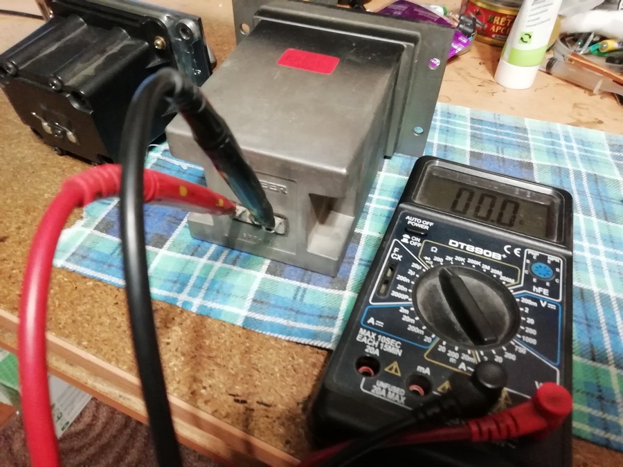

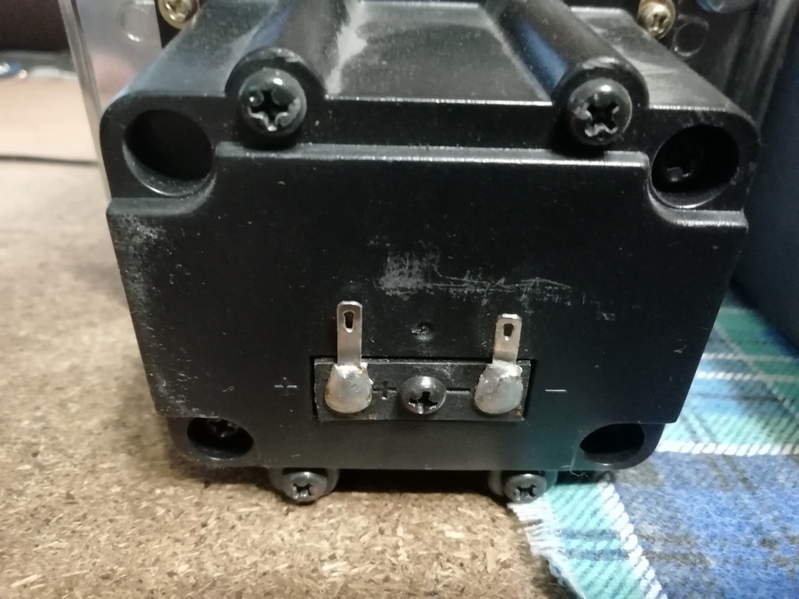

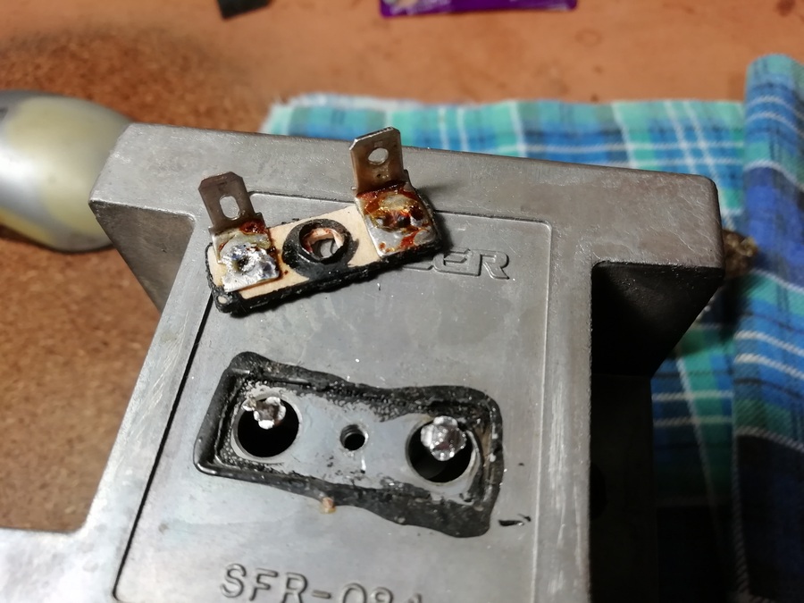

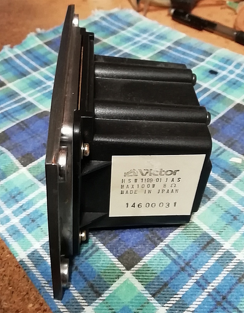

Зайдя сегодня утром в эту тему и ещё раз глянув на входные клеммы обеих пищалок
оставалось только предугадывать, что если ВЧ лента, то в каждой имеется по входному трансформатору. В Пионере сто прцентов. А вот с Виктором я лоханулся заявляя:
Чтобы без сомнений про изо...
Пищалки от Victor оказались чистейшей изодинамикой!!! Это подтвердила разборка. Мультиметр у Викторов показал обрыв.
У Пионеров Re=0,00.... 0,01 ома.
Что ясно говорит о том, что внутри трансформатор. Измеритель иммитанса доказал это.
На частотах 1000 / 100 Герц
R=31.7 Ohm, L=8.27 mH, D=0.612 / R=1.69 Ohm, L=13.07 mH, D=0.208

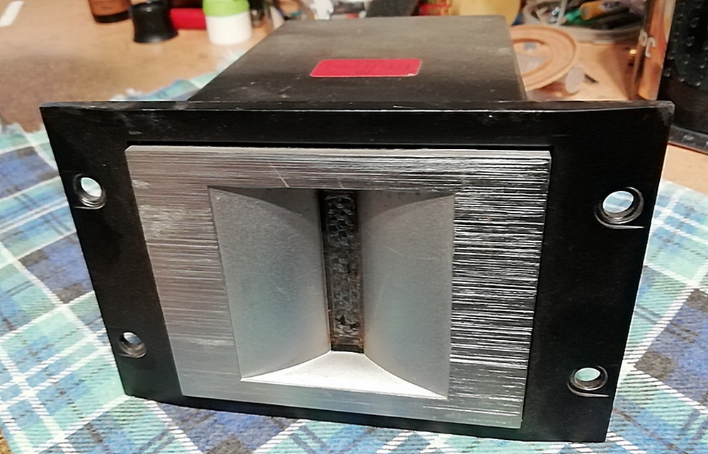

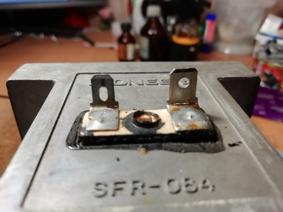

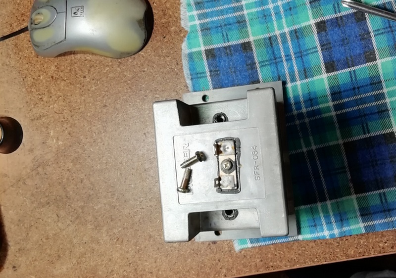

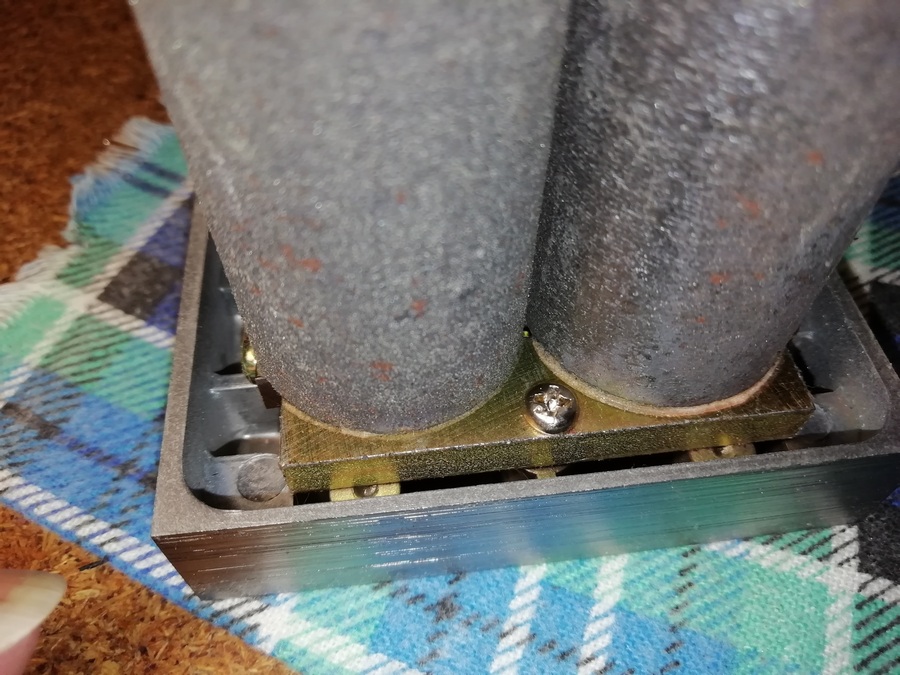

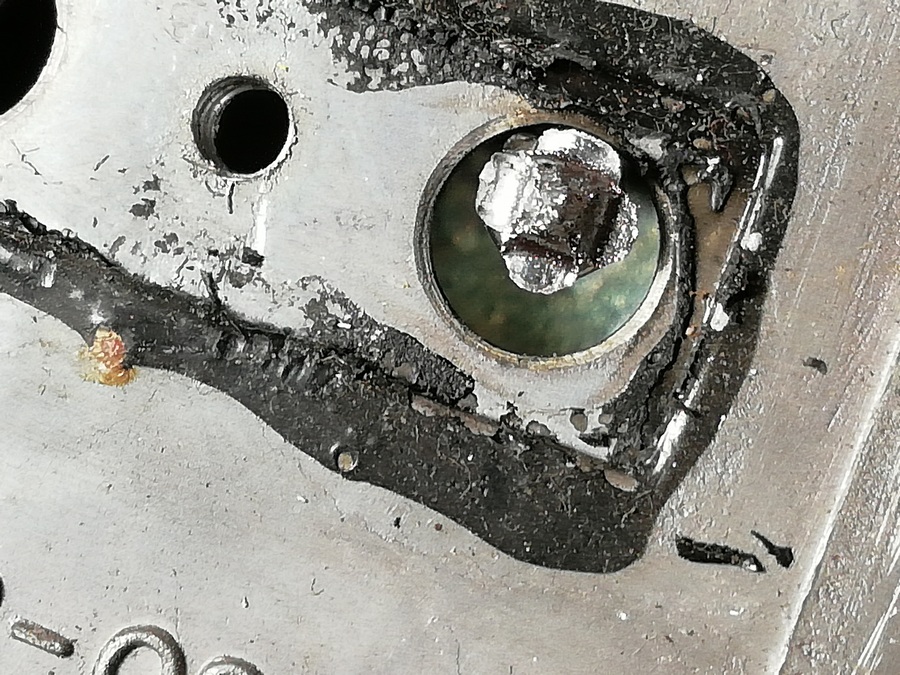

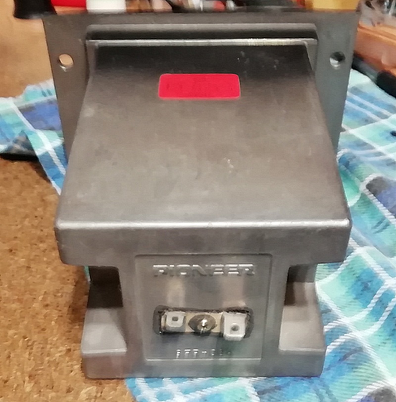

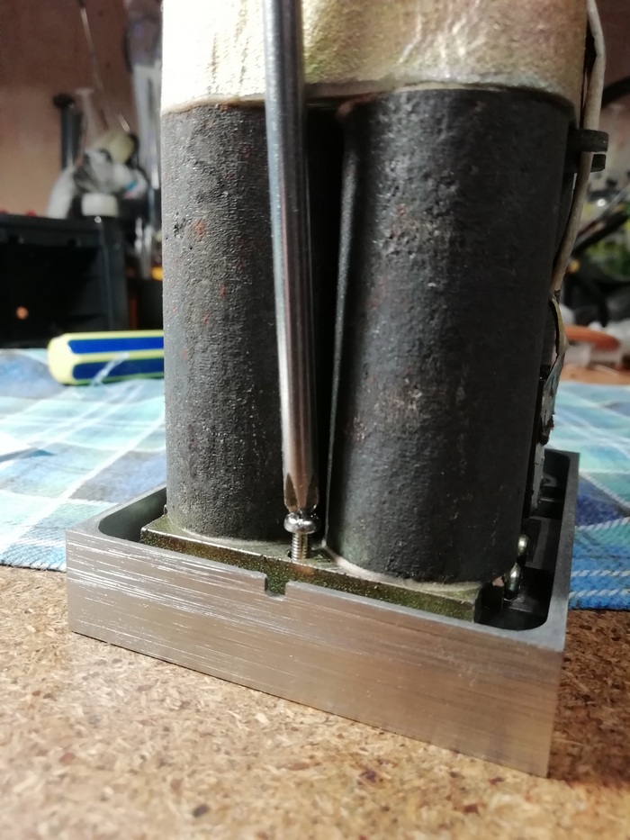

Начал разборку с Пионеров.
Вся любовь у него держалась на двух болтиках м4
И причём серьёзно так держалась! Посадка внутренностей в алюминиевый литой корпус
довольно плотная. Ещё и с клеммником на пайках

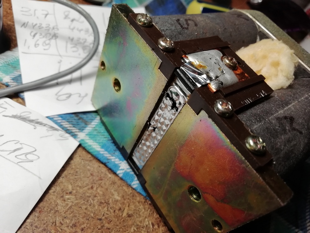

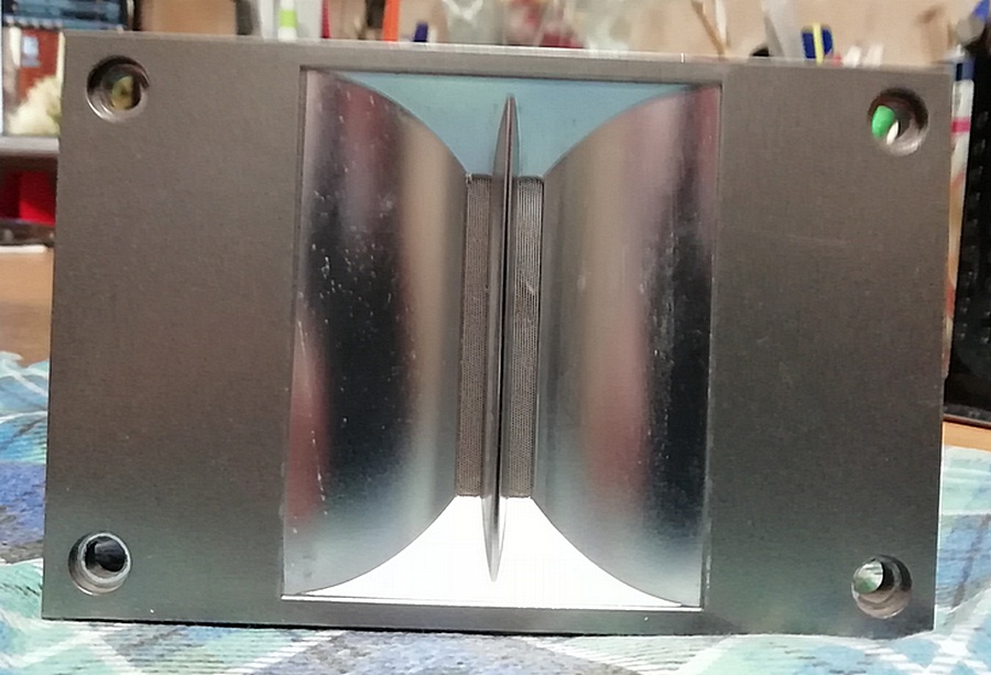

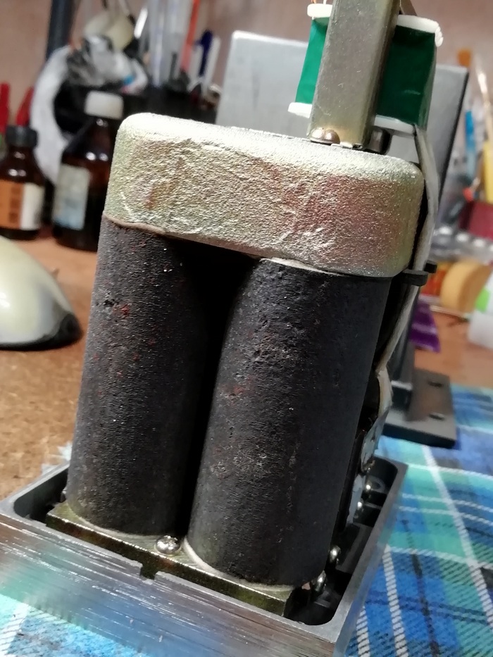

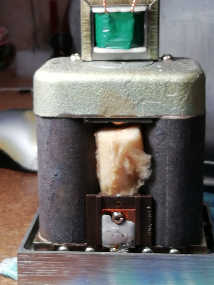

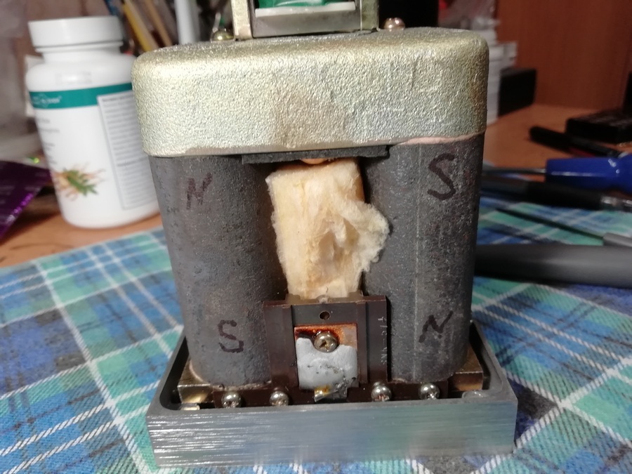

Внутри видем светлый металл. Вынув потрошки из корпуса видим Конструктив!
IMG_20260113_192031.jpg IMG_20260113_192041.jpg IMG_20260113_192059.jpg IMG_20260113_192151.jpg IMG_20260113_192210.jpg

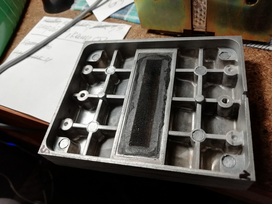

Японцы не соврали. Четыре здоровенных кобальтовых ( ну или какой другой сплав) цилиндра. Толстенная мощная, тыловая металлическая пластина замыкающая на себя полюса "N" и "S" каждой из пар цилиндров. Спереди на цилиндрах на каждой из пар идентичных полюсов по металлической пластине образующих зазор для ленты излучателя.

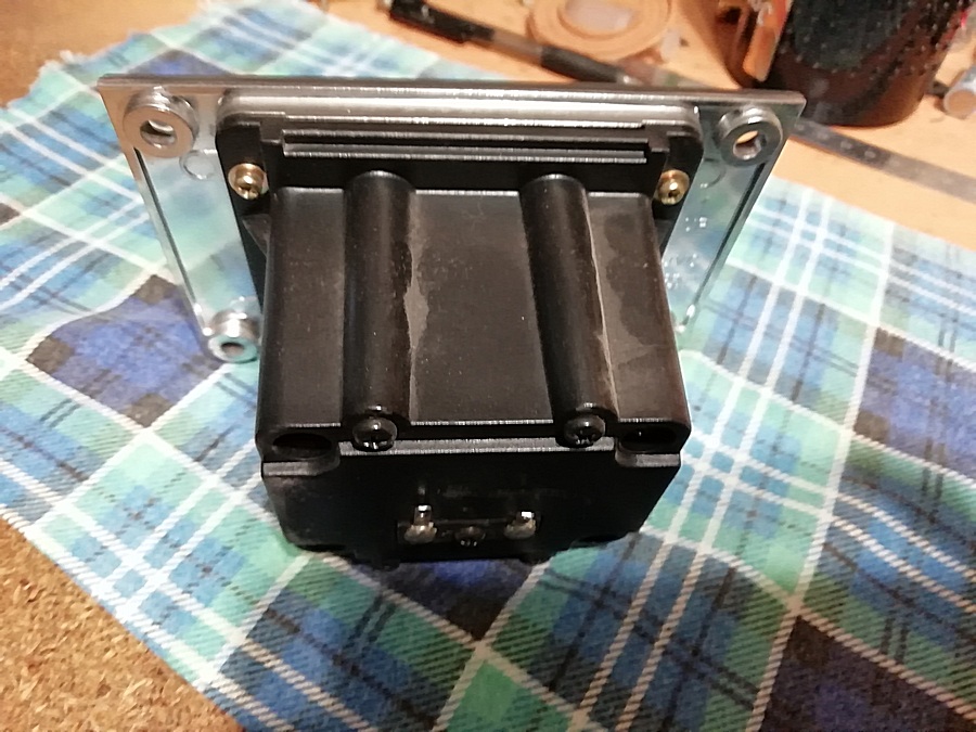

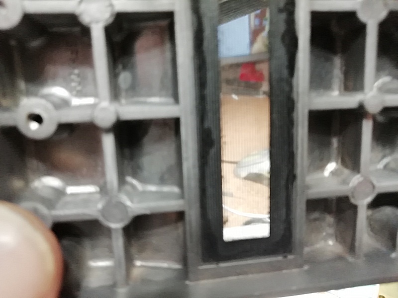

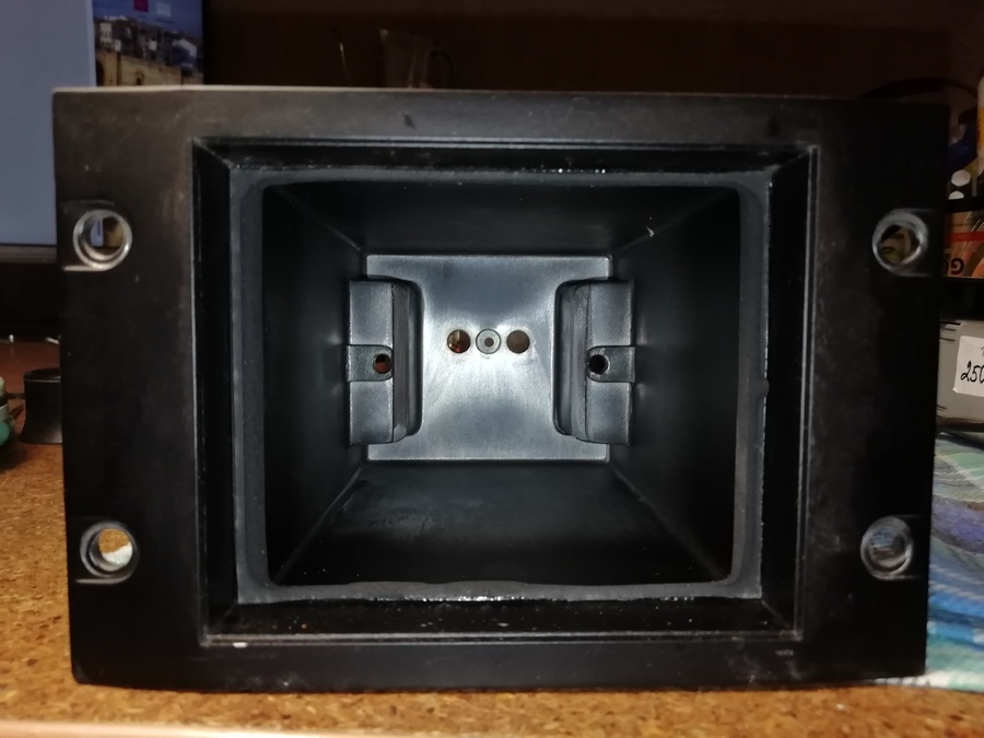

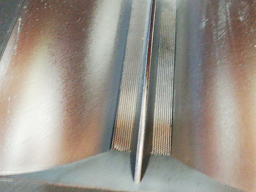

Еле открутил два болтика,
удерживающих декоративную накладку-рупор из тяжеленного, будем говорить - дюраля
с сеточкой

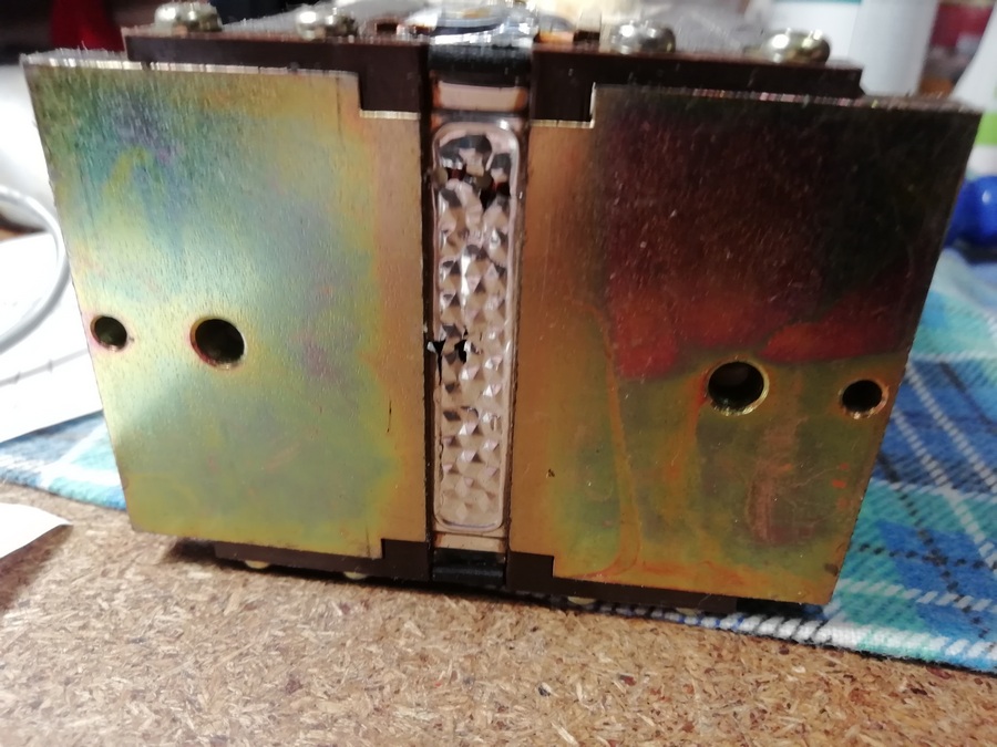

И так зазор
Две пластины на каждую из пар цилиндрических магнитов по толщине вообще никакой по стравнению с тыловой пластиной.
Размеры элементов МС не снимал, а вот индукцию измерил. И о ней теперь уже завтра.

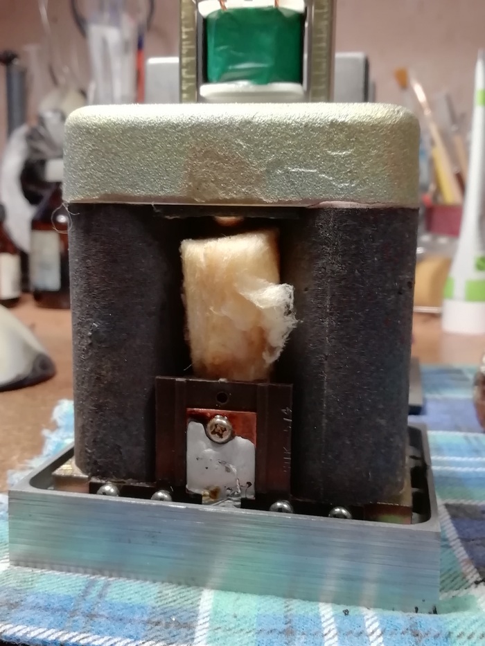

Расположение полюсов
Естественно за первым рядом второй с таким же расположением полюсов.

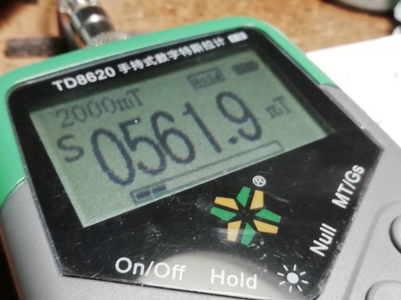

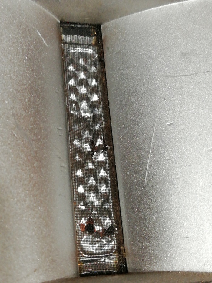

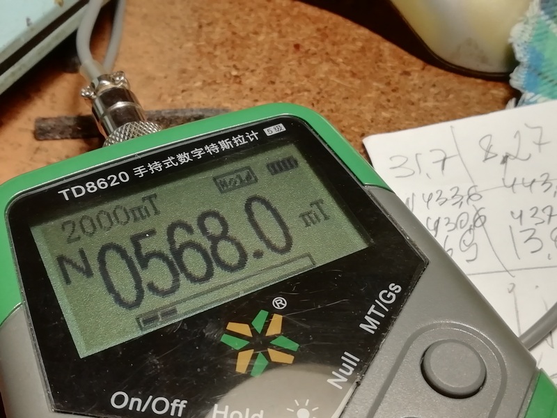

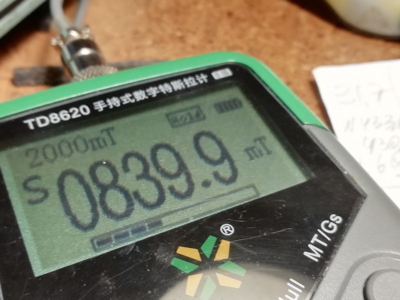

Индукцию измерял в одном месте в силу того, что большое отверстие в ленте одно в котором была возможность разместить щуп как угодно.
В центре зазора с разворотом датчика в обе стороны, 568,0 mT / 561.9 mT

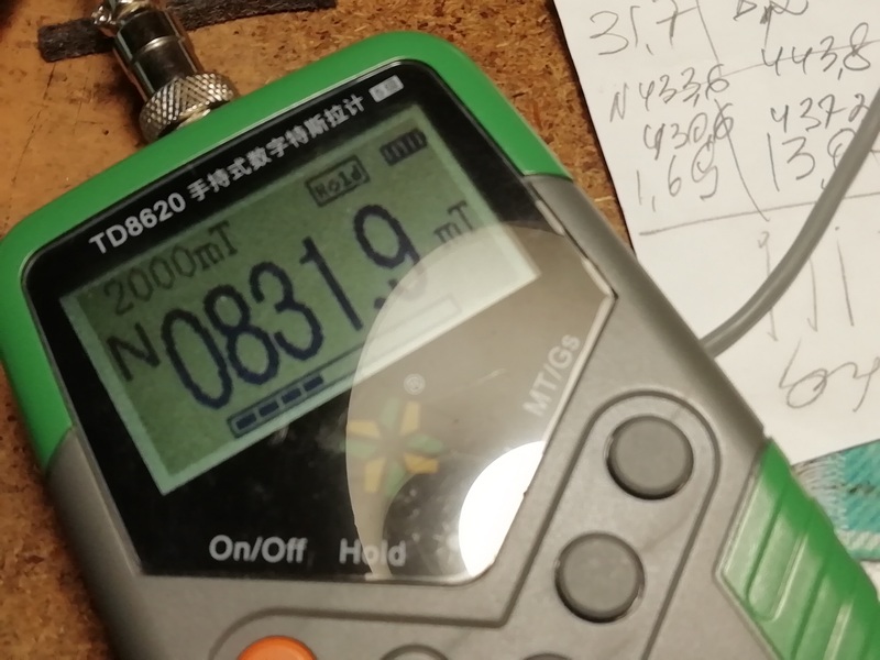

С датчиком приложенным к железу полюсов, соответственно, 831.9 mT / 839.9 mT

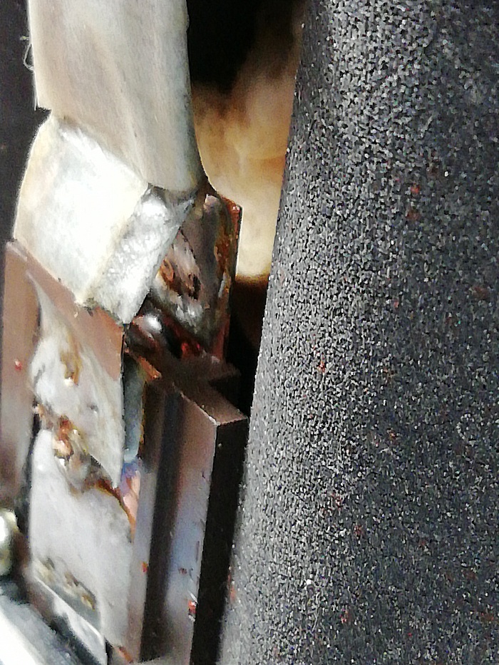

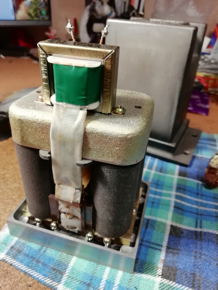

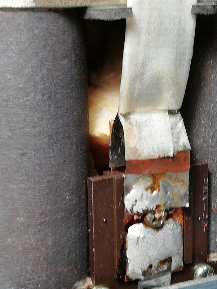

Относительно ленты - она в местах выхода на пайку-контакт очень мягкая и очень тонкая. Жёсткость излучающей поверхности задана её формой. Она на самом деле кажется жёсткой. При надавливании на неё ворсом кисточки в каком-либо месте (целом), диафрагма стремится перемещаться всей поверхностью. А так как её поверхность во многих местах имеет повреждения, то полноценное суждение о жёсткости не получается.
При желании и имея поверхность нужного или подходящего профиля, выкатать алюминиевую фольгу как нефиг делать. Мне так кажется. Надо будет попробовать, а то махнул саблей...

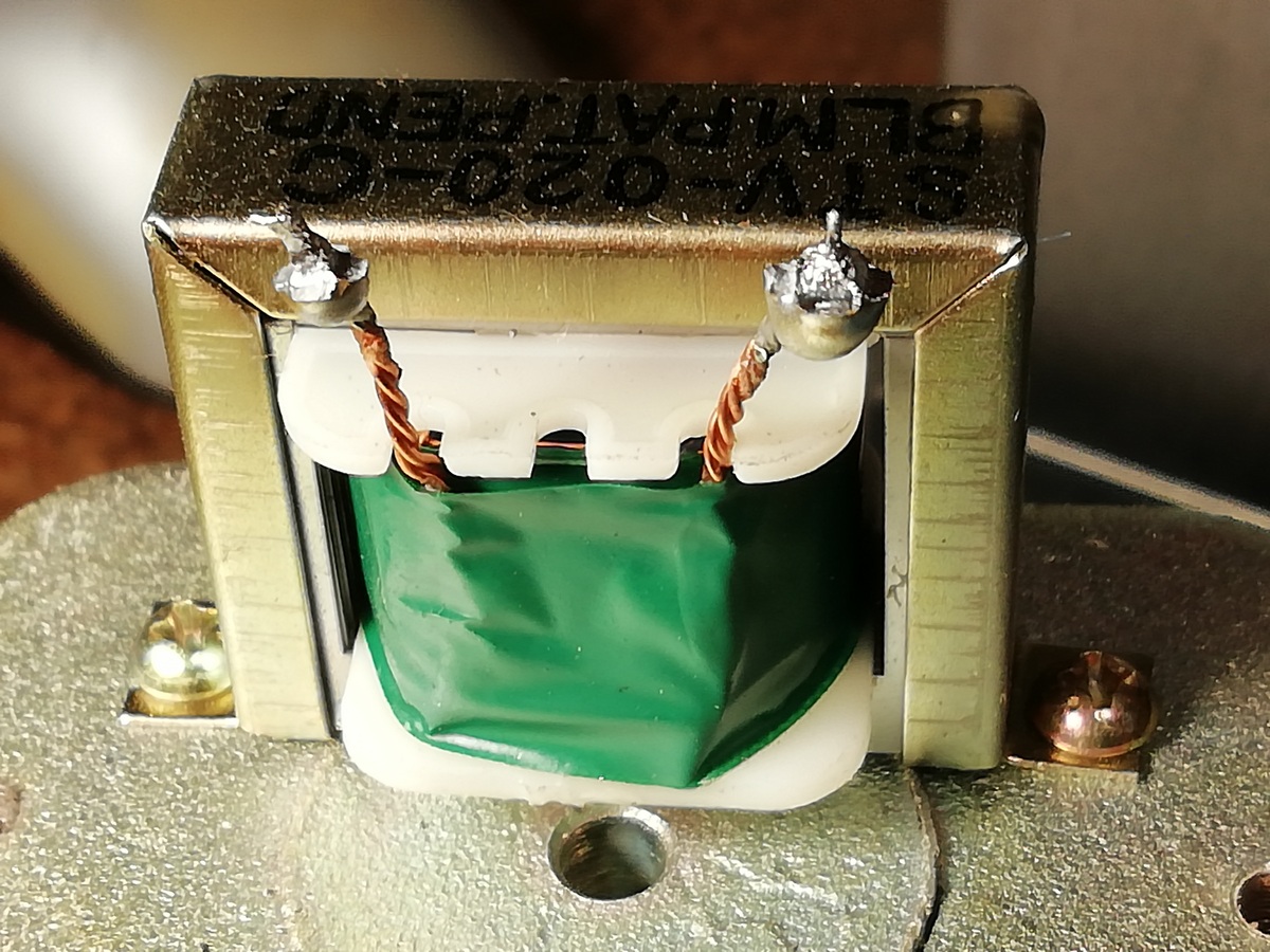

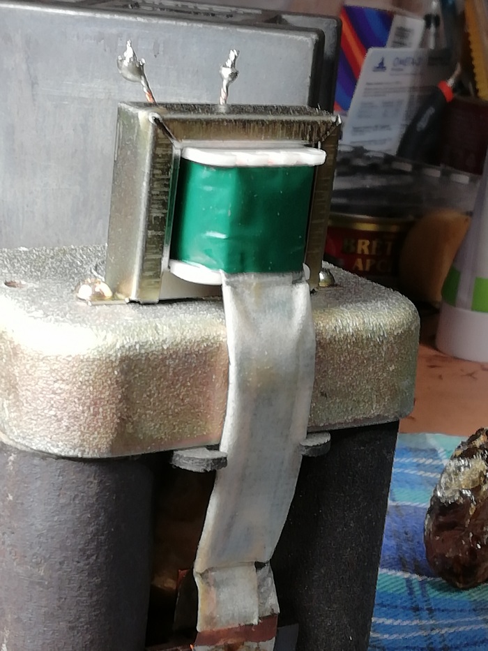

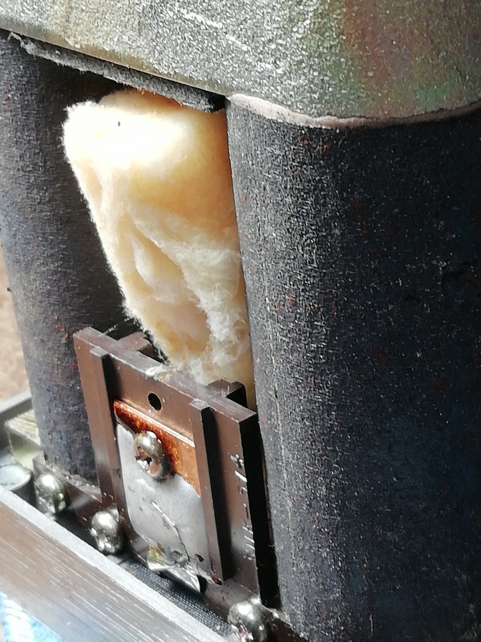

Относительно трансформатора согласующего... Обычный Ш-образный, собранный из пластин. Таких по внешнему виду полно в радиоточках и наверное даже с большим сечением. Насчёт применённого в данном трансе железа сказать ничего не могу. Может какое специальное.
Близко его ещё не разглядывал. Первичка намотана то ли в два, то ли в три одножильных эмалированных провода (фото в предыдущем сообщении)
Вторичка намотана медной лентой. Про размеры (сечение) обмоток пока ничего не знаю и как эти обмотки уложены на каркасе тоже. И каким образом изолирована и выведена с каркаса вторичка - мне тоже не ведомо. И наверное не узнаю.
Потрошить исправную вещь ради любопытства, я конечно же не стану.
От трансформатора лента выведена к зазору и закреплена на изолирующих колодках.
IMG_20260113_192125.jpg IMG_20260113_192110.jpg IMG_20260113_192145.jpg IMG_20260113_192139.jpg

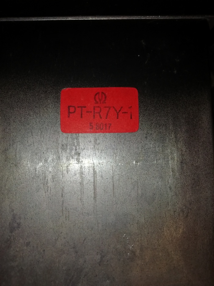

А есть ли какая-то маркировка на корпусе Pioneer, чтобы опознать ее, или я пропустил этот момент? Или хотя бы в какой модели стояла. Поискать, может и пара к ней найдется.

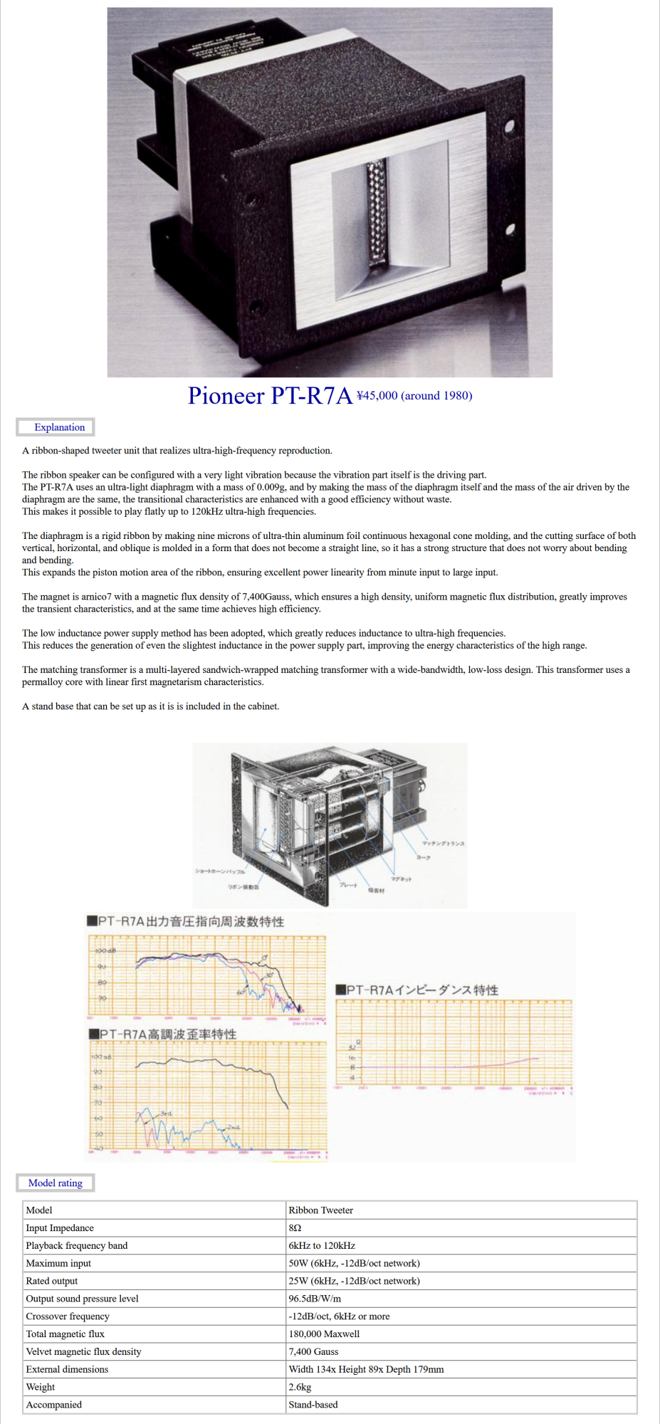

"В нем используется ленточная структура, которая вибрирует за счет прямой подачи тока на вибрирующую фольгу, помещенную в магнитный поток.Ультратонкая вибрирующая фольга толщиной 9 мкм приводится в движение для достижения плоских и плавных частотных характеристик до 100 кГц."

По поводу фольги - в более простых Pioneer PT-R13A, которые стояли в S-180III, использовался бериллий:
Диафрагма изготовлена из бериллия, который является легким и очень жестким материалом. Это основано на технологии осаждения из паровой фазы, первоначально разработанной компанией Pioneer. Бериллий, который чрезвычайно трудно обрабатывать, изготавливается в виде тонкой полосы толщиной 16 микрон и упрочняется ребрами жесткости для обеспечения равномерной линейности мощности от малых до больших входных сигналов. Кроме того, благодаря созданию жесткого тела из ленты, были улучшены характеристики входного сопротивления, и стало возможным воспроизведение от 5000 Гц.
В качестве магнита используется высокоэффективная магнитная цепь с применением феррита стронция.
