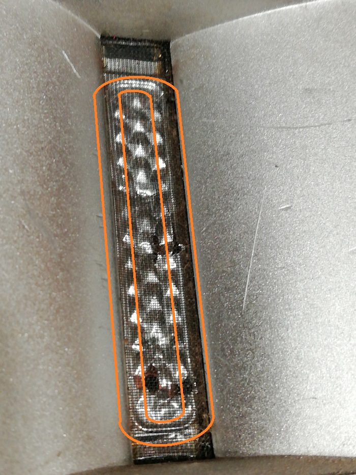

Вчерашний день и весь вечер, не давала покоя мысль о том, как же всё-таки отформовать подвижку для головок данного типа. Как не крути, а порванную ленту-подвижку в таких головках всё же поменять, хоть и на суррогат, всё же легче.
Это не поиск подвижки для изодинамики. Любой. Взять тот же Виктор (фото в начале темы).
Что я хочу сделать для изготовления подвижек для данного, пионеровского типа пищалок.
1. Снять размеры подвижки и зазора, лучше в идеале.
2. Опираясь на размеры оригинальной подвижки выклеивать матрицу.
3. Сделать неглубокие сверления в плоскости дна матрицы с расположением один в один с выступами как на подвижке.
4. Выступы на оригинале пирамидальные - будут коническими.
5. Все изгибы, углы, впуклости-выпуклости подвижки, будут заданы матрицей.
6. В которую будет укладываться алюминиевая фольга имеющейся толщины и неспешно прокатываться-продавливаться в эту матрицу.
7. На выходе должно получиться что-то похожее на оригинальную подвижку.
Дальше дело техники.
Вполне вероятно, что достав подвижку из головки я просто ох.., ах..., приду в смятение.
И поеду я с заказом на изготовление матрицы на 3D-принтере предъявив в качестве образца оригинальную подвижку. Конечно предварительно прорисовав её всевозможные размеры на бумаге для облегчения понимания ситуации мастером-изготовителем.
Пока такие планы в перспективе.
Гармошечную ленту не хочу вставлять. Зазор невысокий. Индукция не фонтан. Согласующий трансформатор рассчитан на другую длину и сечение подвижки. Будет она там болтаться как нечто в проруби!

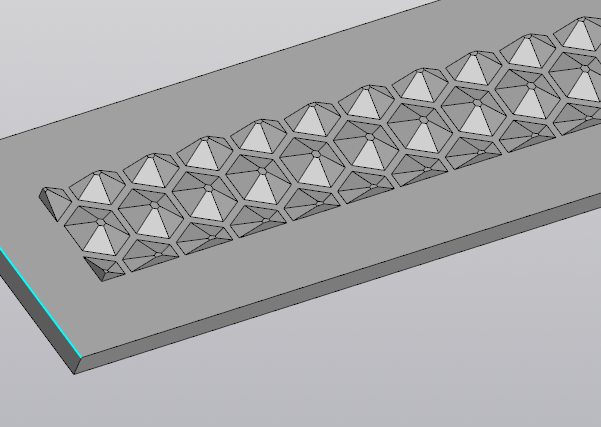

Думаю, что-то типа такого надо напечатать:
По уму - фотополимерник надо.

Думаю основной фактор жёсткости поверхности - вот эта рамка
Ну да. Она как раз задаёт краевую жесткость диафрагме и "пирамидками" - жёсткость внутренней площади..
Кстати у: https://ldsound.club/threads/pioneer-cs-v5.1644/ этих Пионеров, тоже ленточные пищалки. И насколько я сумел разглядеть - диафрагма так же имеет подобную рамку по периметру с овальным закруглением в верхней и нижней частях диафрагмы. Внутренняя же площадь пирамидок не имеет, а имеет выпуклую форму. Т.е как бы вытянутый (длинный и узкий) невысокий купол. Что видимо тоже немаловажно.
При равных краевых размерах обеих диафрагм к примеру... У диафрагмы с пирамидальной поверхностью больше площадь излучения. Вот и думай теперь как максимально приблизиться к оригиналу.
А вот насчет формы диафрагмы довольно много вопросов. Не конкретно про Pioneer, а про все Ribbon Tweeter вместе взятые. Есть "прямая гармошка", тангенциальная формовка и много разных, всем формам название не придумать.

Мне почему-то кажется (крестится не буду), что жёсткая по все поверхности диафрагма у которой кромка по периметру, именно для устранения изгибных моментов по всей длине зазора, колебания на частоте всей поверхностью. И конечно же стабильного нахождения диафрагмы в центре высоты зазора.
У гармошки площадь изучения конечно больше как и гибкости, но при нагреве она может провиснуть. При большой амплитуде (мало ли) может какими-то из своих частей выскакивать из зазора.
Компромисс на компромиссе.
Ширина, длина, сечение диафрагмы, её вес.
Плотность магнитного потока зазора и его геометрические параметры....
У ленточников Малиновского диафрагма тоже ведь не простая гармошка. Какие-то разнонаправленные по горизонтали впуклости-выпуклости. Думаю для жёсткости излучаемой поверхности.

Я имел в виду изготовление матриц для новой ленты...
Ну, в описании есть фраза про отсутствие прямых линий в любом направлении - или что-то типа того... А это про пирамидки как раз.
Но и рамку сделать не проблема.
Игорь, если напишешь точные размеры - смоделю, чисто из любви к искусству.
А найти того, кто напечатает - думаю не проблема....

Это элемент подвеса. Лента защемлена по периметру.
Это предположение, или где-то упоминается?
Я вроде не помню у Игоря в описании упоминания о том, что лента зафиксирована по периметру.
На фото тоже не видно никаких полок или пластиковых рамок-зажимов, лента подходит вплотную к металлу магнитопровода.
Упоминается только о нанесении герметика по бокам ленты. Я техническим японским не владею, а автопереводы выдают корявый результат.
ПС В пищалках Малиновского прямое указание на факт.
in the SRT, the gap between the ribbon and the magnets is covered with a U-shaped heat-resistant polymer film suspension.
