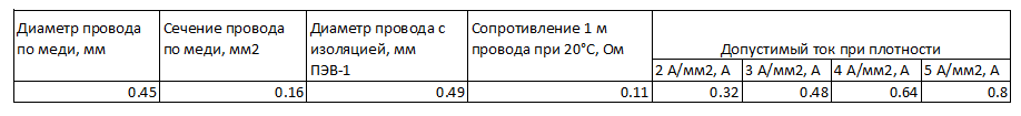

Пол-ампера. 0.5А*0.5А*8Ом=2 Вт, вот мощность вашего транса. Вернее, усилитель такой мощности получится. А сам транс приблизительно 35 вт.
Вторичка проводом 0,5мм.
Трансформатор не подойдёт по току, напряжению и мощности. Внешность говорит о том, что он старый и ненадежный.
