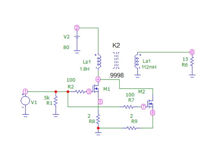

Два DN2540 параллельно, в стоке трансформатор 4:1, в истоке резистор 1 Ом, затвор 5 кОм на корпус (вход), нагрузка 4а32
Питание 80 В, ток 0.44 А

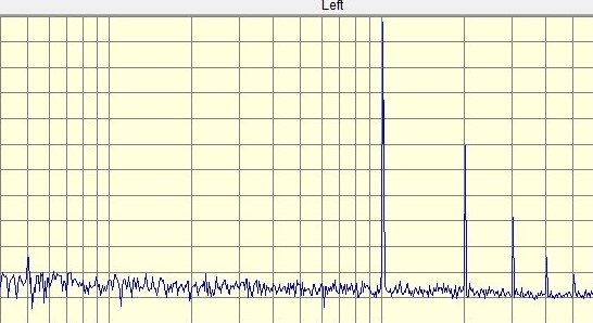

Звук хороший

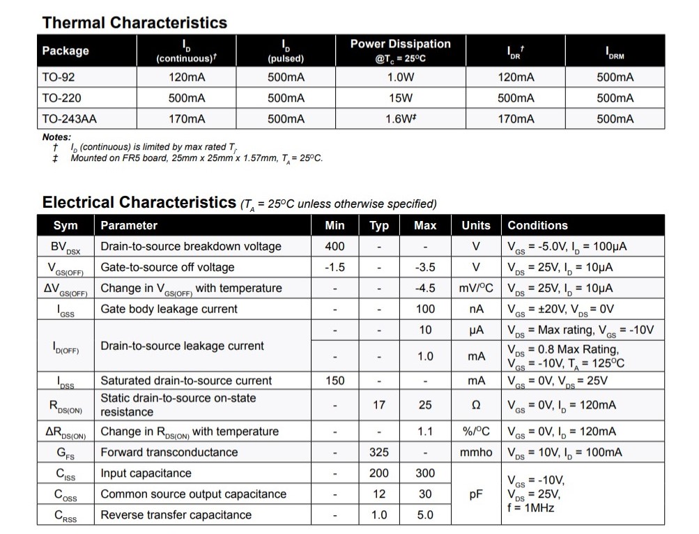

они у Вас в то-220,а то мне попался даташит в то-92 корпусе
Вот кратко характеристики. По току по моему перебор.
Наименование прибора: DN2540
Маркировка: DN5D*
Тип транзистора: MOSFET
Полярность: N
Максимальная рассеиваемая мощность (Pd): 1 W
Предельно допустимое напряжение сток-исток |Uds|: 400 V
Предельно допустимое напряжение затвор-исток |Ugs|: 20 V
Максимально допустимый постоянный ток стока |Id|: 0.15 A
Максимальная температура канала (Tj): 150 °C
Время нарастания (tr): 15 ns
Выходная емкость (Cd): 12 pf
Сопротивление сток-исток открытого транзистора (Rds): 25 Ohm
Тип корпуса: TO-220 TO-92 SOT-89
искажения процента 3)киньте ему доп обмотку в исток будет оос истоковая ,направление как у стоковой
резики соедините и от точки соединения обмотку на землю
а Вы их подбирали по нач току стока?
Ктр увеличивать только,а не глубокая оос через истоковую обмотку нормуль
напряжение понижать ток повышать еще можно
9вт мало при таком потреблении не оптимально согласовано,надо ватт 12,,,15 с трансом
нет противоречия,при понижении напряжения повышать ток еще,меняя смещение на затворе
у Вас ограничение мощности 9вт по току или напряжению происходит?

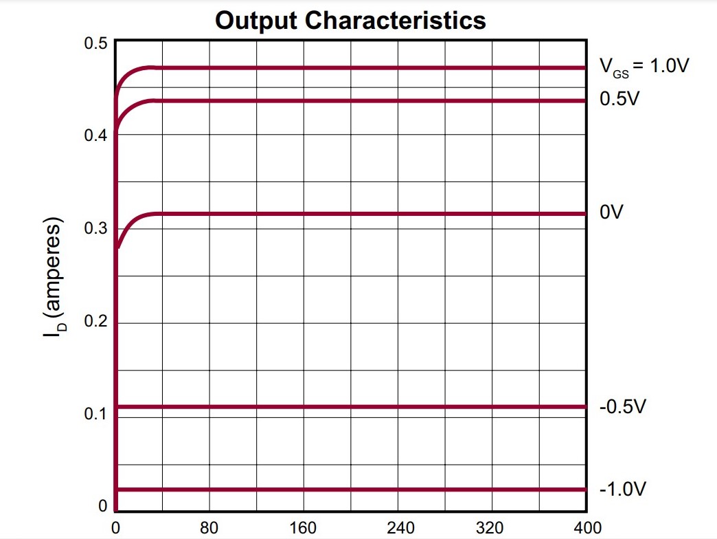

берите ВАХ и ищите оптимальное согласование
а потом Ктр считайте

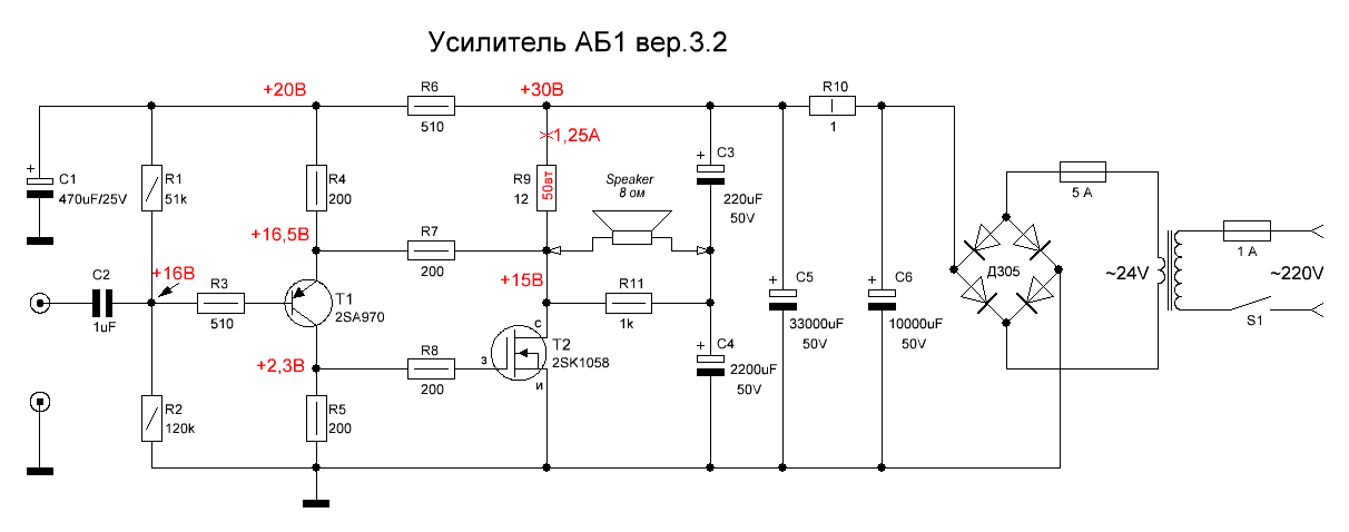

Почему бы не взять бокарёвский АБ_1 и вместо резистора не поставить ТВЗ? Раз уж хочется полевик с трансформатором.
Сергей, фактически я здесь первьій день, вот из "бокаревский АБ_1"
Нашел, немного не то
С ВАХами что-то не срастается
Поможете?

Вот вместо R9 транс. Но я в этом не силён, надо Александра.

Тему в виде финальной схемы АБ1 начинал с похожих вариантов , и Хьюстона и Броски , без ООС имеем высокое выходное и странную форму синуса, звук оручий.
Двухтранзисторная схема напоминает лампу. звук совершенно комфортный и легкий. Усиления правда пшик, но драйвер за кадром.
Спасибо. По моему включению что скажете?
Миллер большой будет. И спектр -звук пентодный. Не мой размерчик))))
Макинтош просится, с катодной обмоткой, точнее- в исток часть первички врезать. Будет и ООС и Миллер присядет и выхсопр вместе с ним.
Трифиляром мотануть, вторичку можно толстым проводом.
Транс вместо R9 добавит мощности немеряно, вместо куриных 3 Ватт-конские 10.
Там два транзистора и мощность по15 Ватт

Статик дрейн ту сорс резистор 25 Ом. Это сопротивление насышения. Ладно. спараллелили, 12, 5 Ом. У латерала 30 Ом, без ООС никуды.
Єто я понимаю, даже пробовал, но
У моих 4а32 добротности 0.36 и 0.43 и они в щитах, поєтому вьісокое вьіходное сопротивление для них даже плюс
В данной схеме вьіхсопр на 40 Гц около 10 Ом, на 1 кГц около 400 Ом (везде пишу "около" т.к. по памяти, макет и записи сейчас далеко)
Намотал два транса, на 10 кв. см. и на 20 кв. см., но толком сравнить не успел, продолжу после отпуска
А вот снизить бьі вьіхсопр до 3-4 Ом да без ОС, єто бьіла бьі тема
Если кто поможет посчитать такой транс - заранее благодарю
