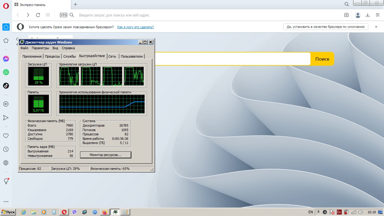

Приветствую всех и прошу разъяснений, ибо уже верхушка потекла...
Ноут старый: ASUS K72F
ЦПУ: Intel Core(TM) I5 M560
ОЗУ: DDR3 8 GB
Windows 7 максимальная SP1
Собственно, глюк проявляется так: сразу после старта Windows , проц. на постоянку загружен в среднем 30%, это видно из ДЗ (диспетчера задач), да и хорошо слышно по шуму вентилятора, ну и соответственно - проц. нагревается до примерно 70-77°.
Для возможного выявления вредного процесса скачал более продвинутый ДЗ - версию «Process Explorer» запускающуяся в Windows 7, и стоит мне его запустить параллельно с виндовым ДЗ - для наглядности, то загрузка процессора почти сразу падает падает до 0 - 2%(!), но как только выключаю этот «Process Explorer» - загрузка процессора возвращается к этим 30%.
Для эксперимента, при включенном «Process Explorer» запустил «IPTV PowerUser» с включенным ТВ каналом - загрузка процессора составляет примерно 15-17%, но как только при включенном «IPTV PowerUser» вырубаю «Process Explorer» - процессор почти сразу загружается в среднем на 45%.
Что за глюк такой?!
Хоть ты ставь этот «Process Explorer» в автозагрузку... smile_12

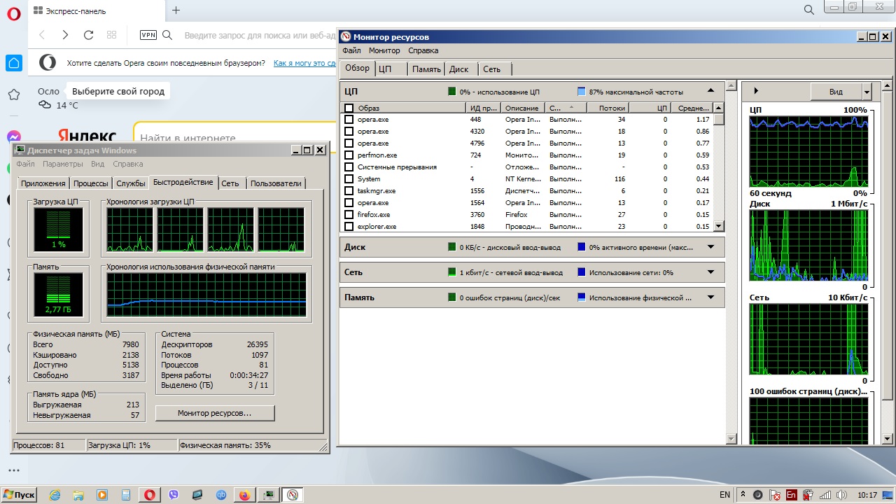

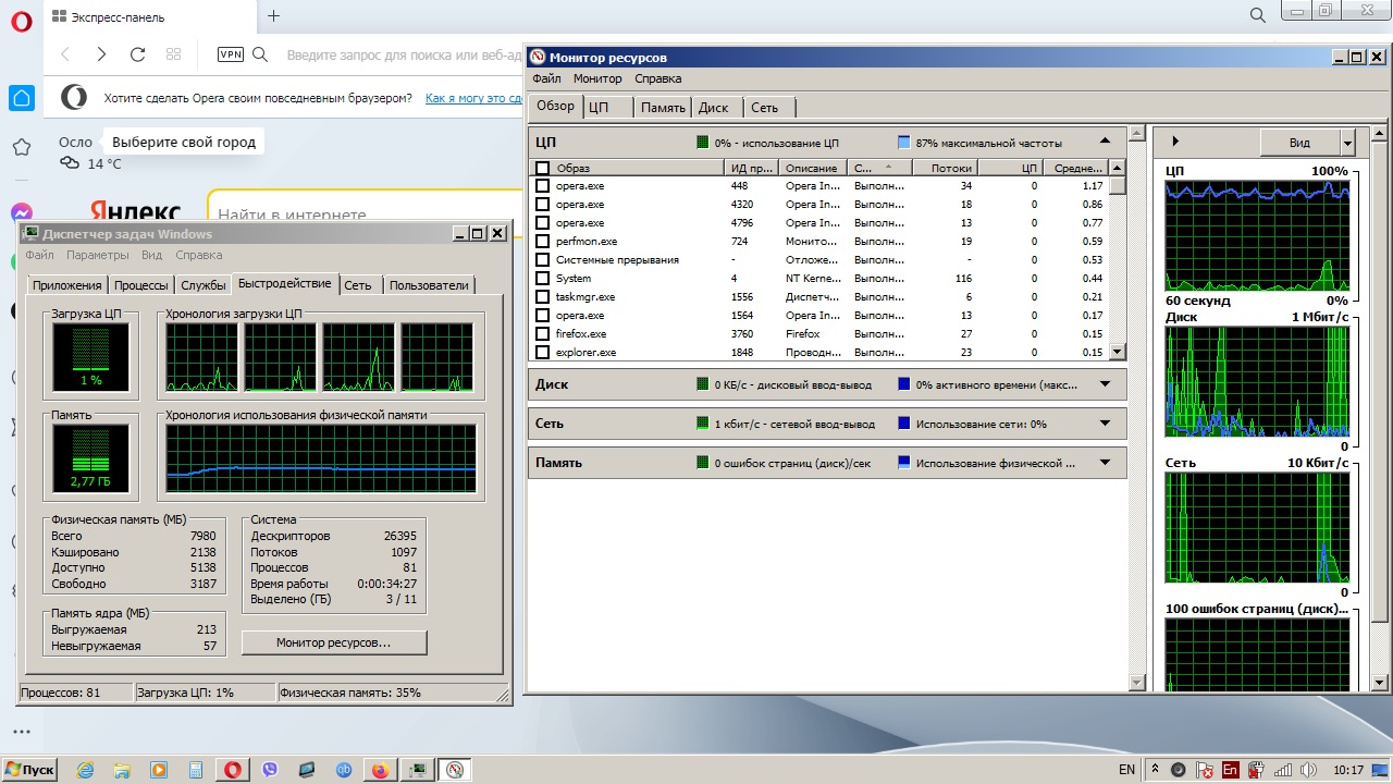

Оказалось, что если в родном виндовом ДЗ ещё дополнительно открыть окно монитора ресурсов, то загрузка проца тоже падает до 1%, зарываю окно монитора ресурсов - снова 30%.
Какие-то чудеса...

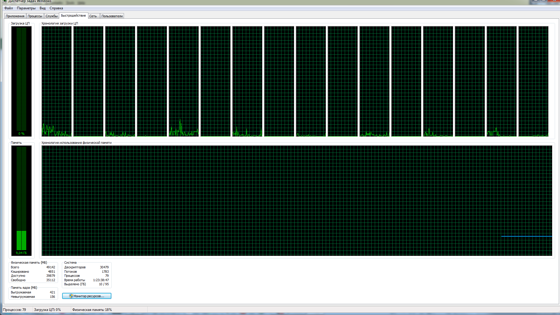

И с открытым монитором ресурсов этого ДЗ

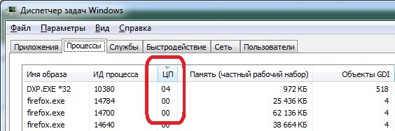

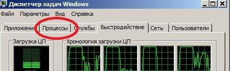

В ДЗ жамкни на процессы
и в открывшейся вкладке увидишь виновника торжества, который грузит ЦП. Удачи.

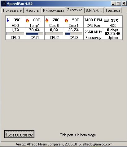

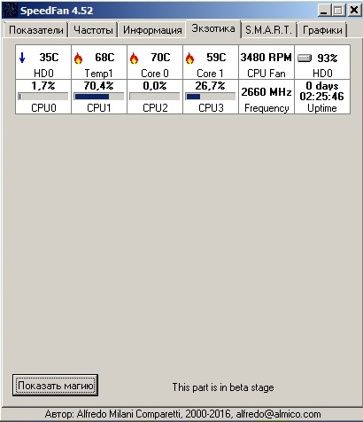

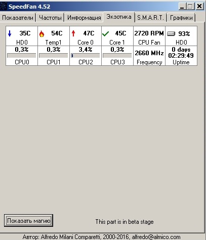

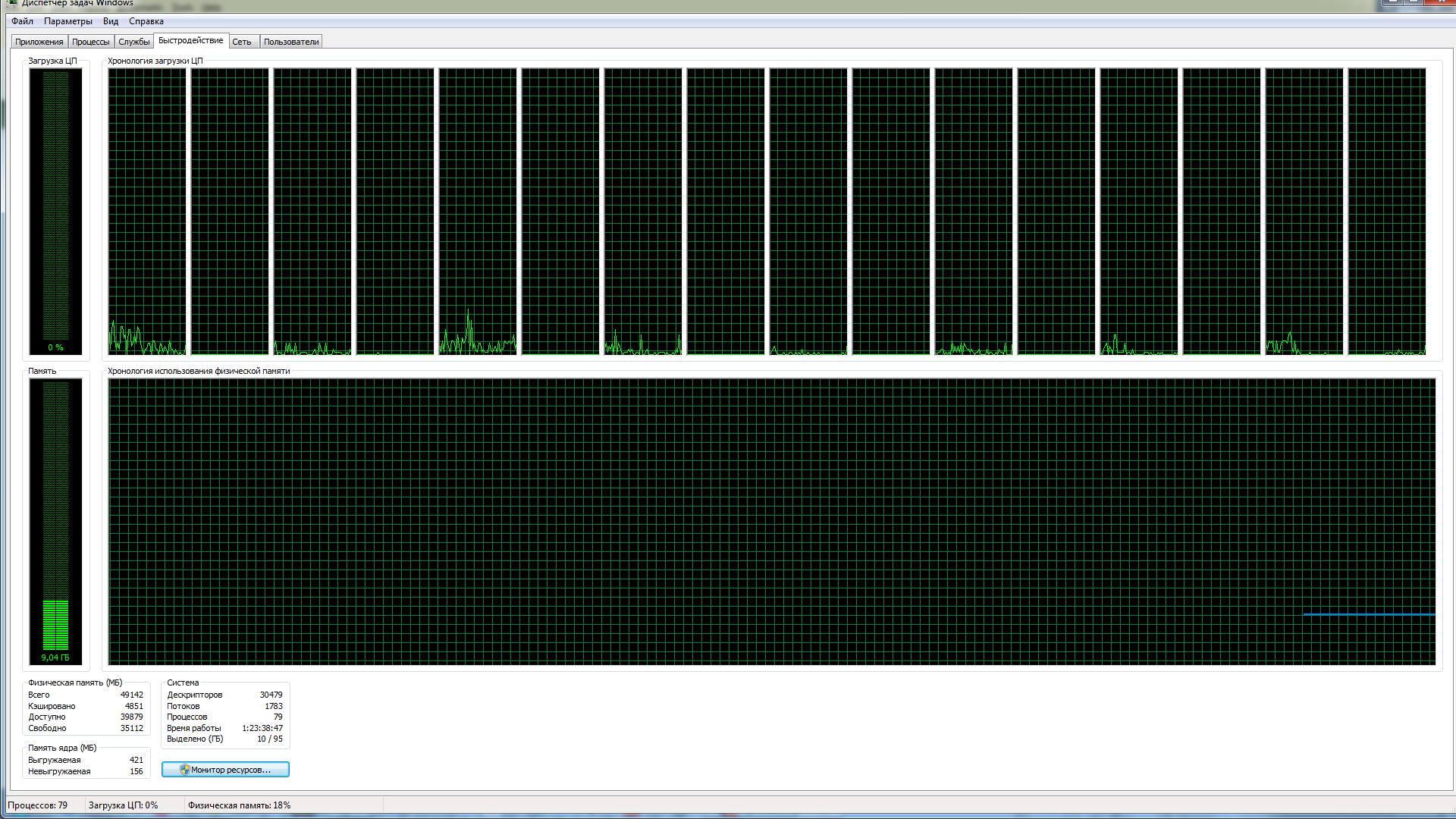

Вот температура ядер (и это - не предел) без "монитора "ресурсов":

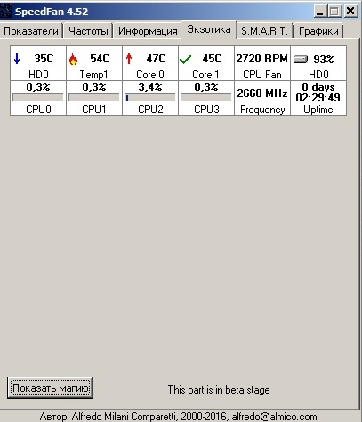

А вот температура (и в "минус" - это не предел) с включенным "монитором ресурсов":

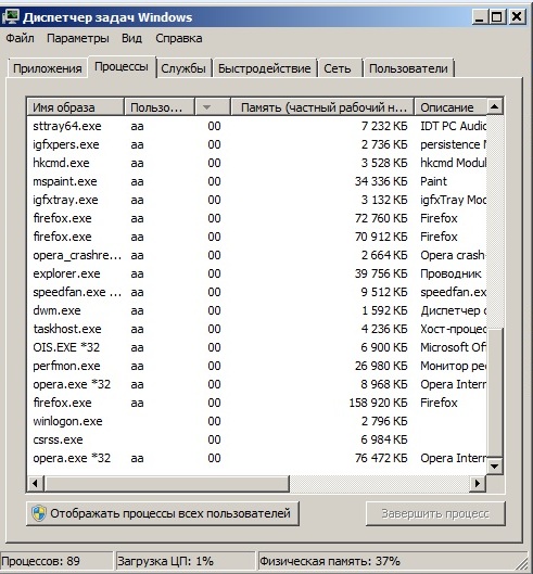

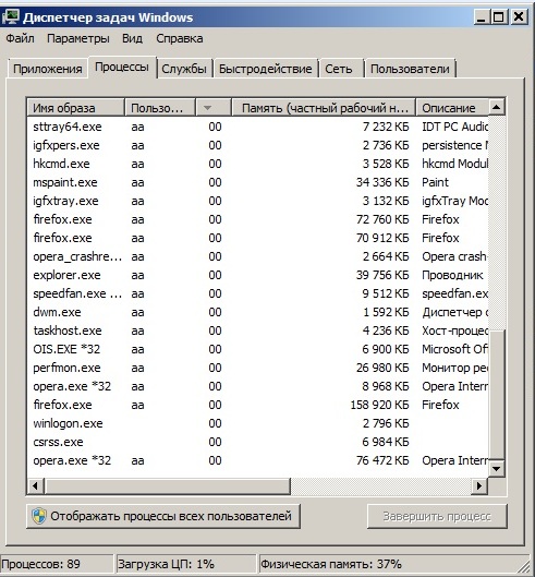

Это я уже делал.

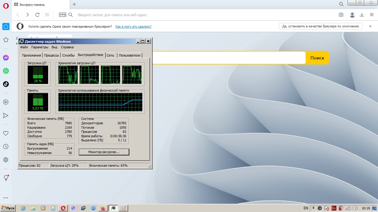

Но вот новая картинка:
Без опознавательных знаков - только winlogon и csrss, т.е., нельзя проследить - откуда они родом, но они есть и варианте с включенным "монитором ресурсов" - и тоже без опознавательных знаков, но с монитором ресурсов проц. загружен на 1%.
Нажми "отобразить процессы всех пользователей", вряд ли вирусный процесс работает под твоей учёткой. И вряд ли он выгружается из памяти при запуске диспетчера задач.

А картинку диспетчера задач нужно развернуть на полный экран, чтобы увидеть все процессы.

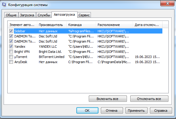

Надо запустить msconfig и там поискать что у тебя запускается .
