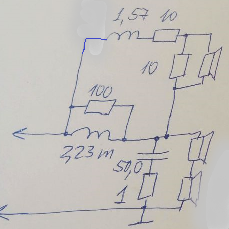

Схема подстановки, упрощённый эквивалент из трёх деталей, нарисована для двух последовательно включённых четырехомных 25ГД-26.
Это я понял - на схеме два динамика, но меня интересует для одного.
Да, делим все импедансы на 2.

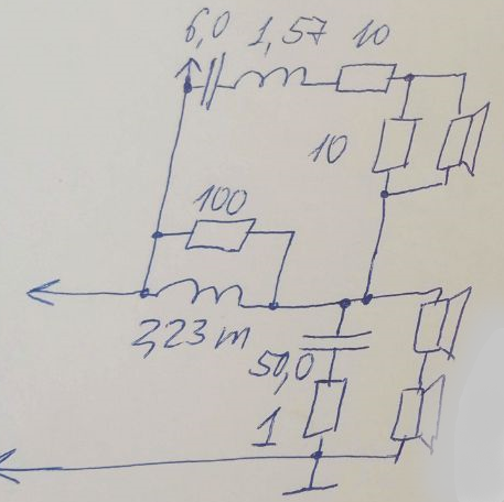

Исходные данные:
- тема Небольшой апгрейд 25АС-109;
- динамики в НЧ звене: два последовательно соединённых четырехомных 25ГД-26, акустически - "изобарик", один за другим;
- динамик в СЧ звене - самоделка, см. тему.
- схема последовательного фильтра с допконденсатором (который 6 мкФ) оптимизирована под специфику АЧХ динамиков;
- АЧХ НЧ динамиков имеет горб 1,2 кГц +5дБ: #156
- АЧХ СЧ динамика имеет холм 700...1100 Гц +4дБ (см. там же).
- схема НЧ/СЧ последовательного фильтра (ВЧ звено - обычный параллельный фильтр, см. #155 )

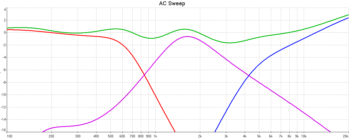

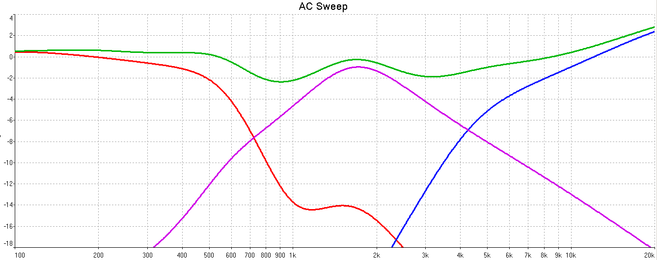

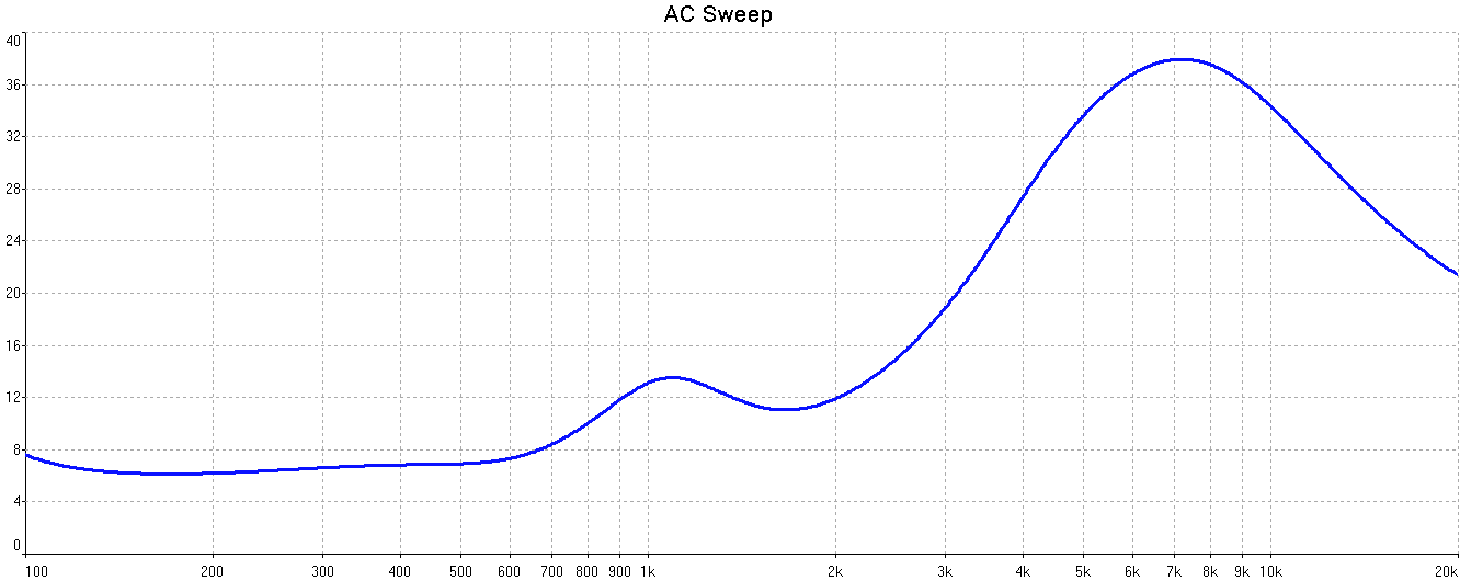

Симулированные АЧХ полос (по напряжению), суммарная АЧХ (по напряжению, приблизительная) для схемы "последовательный с допконденсатором 6 мкФ":
Сочетание номиналов 2,23 мГн и 6 мкФ даёт яму в НЧ полосе на нужных 1,2 кГц, глубина ямы задана потерями в образовавшемся фильтре-пробке, потери - активное сопротивление СЧ звена (10+(10||6))=14 Ом, и составляет 5дБ. Горбы СЧ и НЧ полос на частоте около 1,7 кГц заданы номиналами 1,57 мГн и 6 мкФ. 100 Ом выравнивают импеданс на частоте 7 кГц и уменьшают волнистость зоны 1...2 кГц в НЧ полосе (в дальнейшем он будет исключён из схемы #177 ).

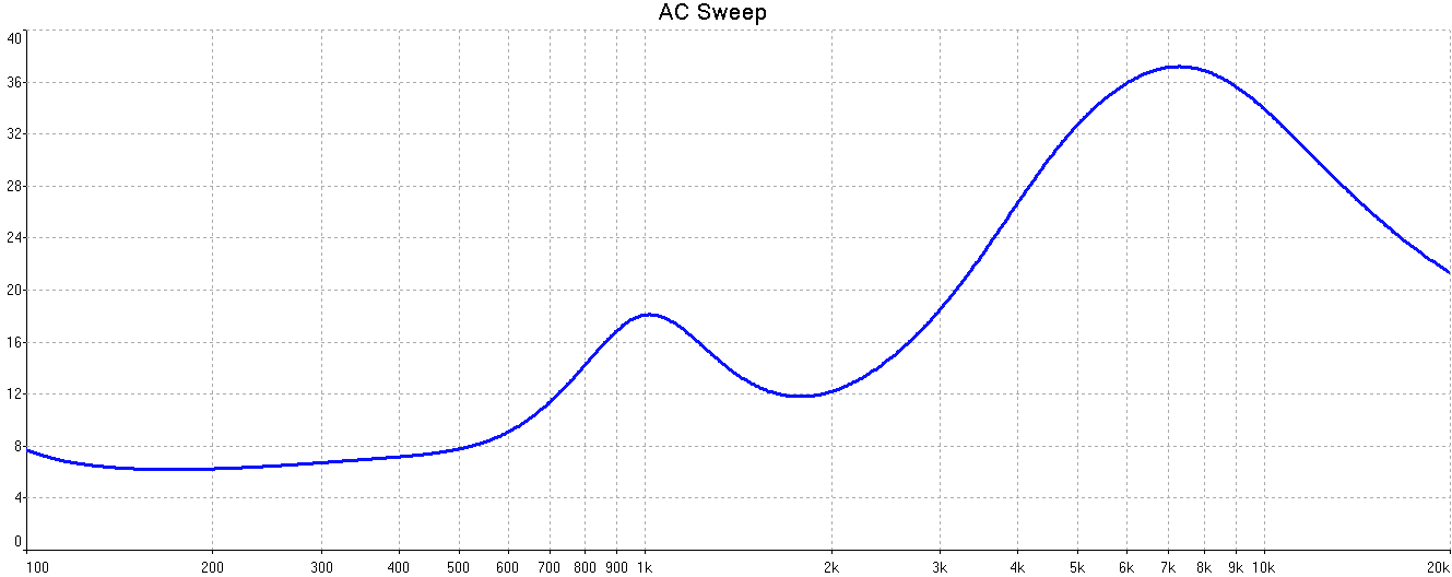

Импеданс фильтра, минимальное сопротивление 6,5 Ом:
и ФЧХ токов в НЧ и СЧ динамиках:
Ниже частоты раздела имеем около 220° разницы фаз токов, на частоте 1 кГц - ровно 180°, выше 1 кГц разница фаз быстро уменьшается, что позволяет в некоторой полосе частот компенсировать более глубокое геометрическое расположение АЦ НЧ динамика относительно АЦ СЧ собрата.

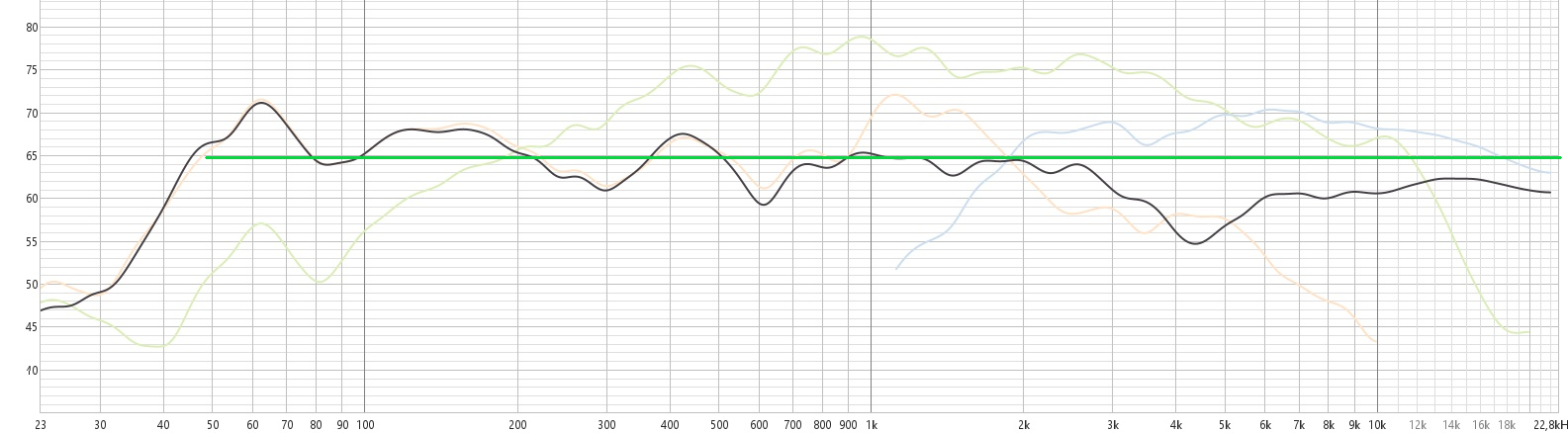

Реально снятая АЧХ: #156

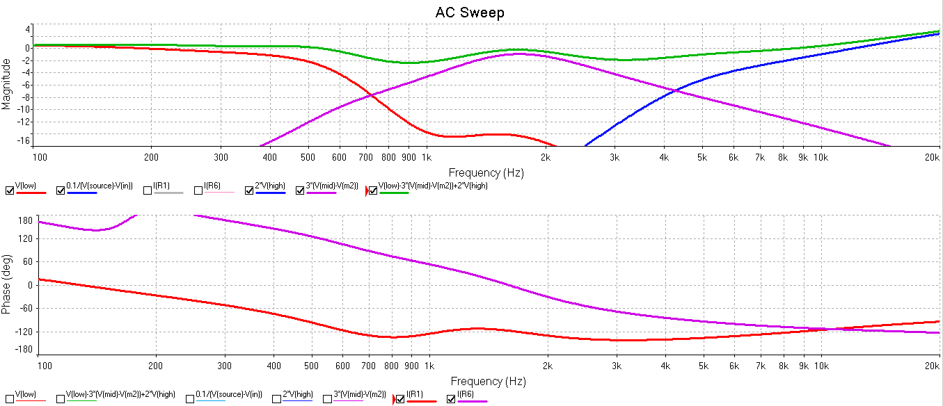

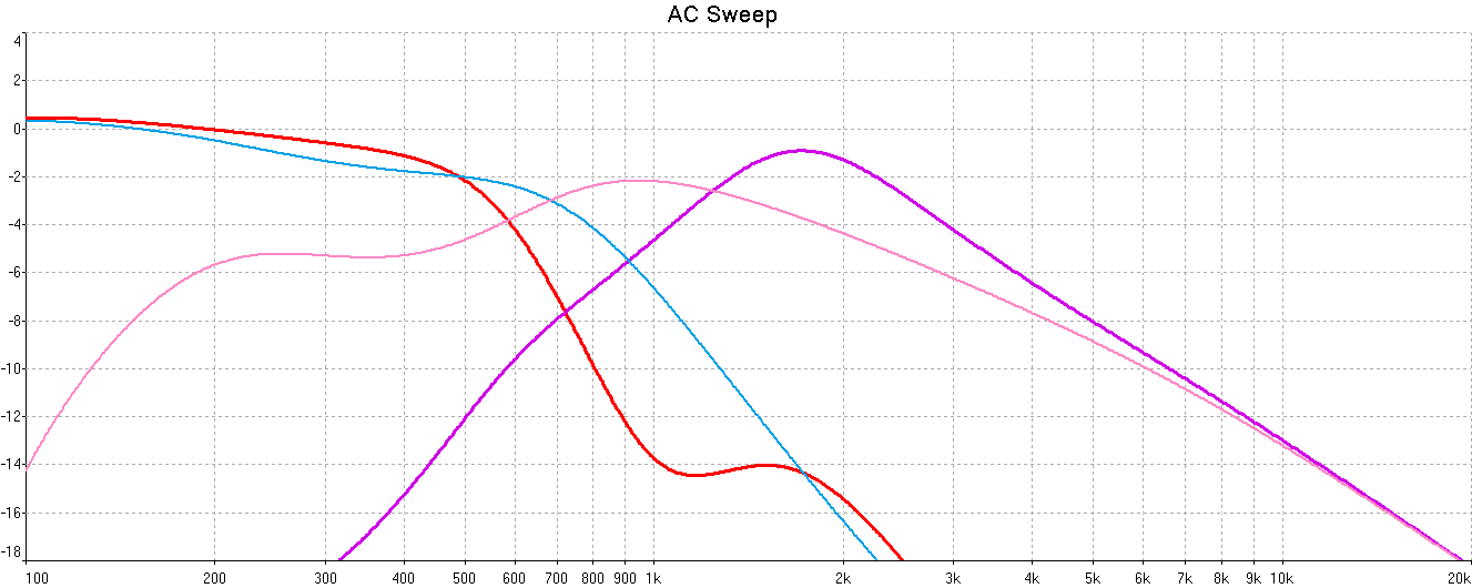

То же самое для схемы параллельного фильтра (нижняя точка СЧ динамика вместо верхней точки НЧ динамиков теперь подключена к общему проводу), номиналы - те же:
Видим: классический ФНЧ; полосовой ФСЧ с центром точно на той же частоте, что и раньше; пролезание сигнала в районе резонансной частоты СЧ динамика 220 Гц, что увеличивает его амплитуду смещения и ИМИ (только при большИх уровнях, а так то и не страшно))). Возможность управления зоной 1...2 кГц в НЧ полосе утеряна, крутизна ската 12дБ/октаву = отвечает второму порядку.

Фазы токов:
Разница фаз увеличилась выше 900 Гц и уменьшилась - ниже 800 Гц, из-за увеличения крутизны ската ФНЧ.

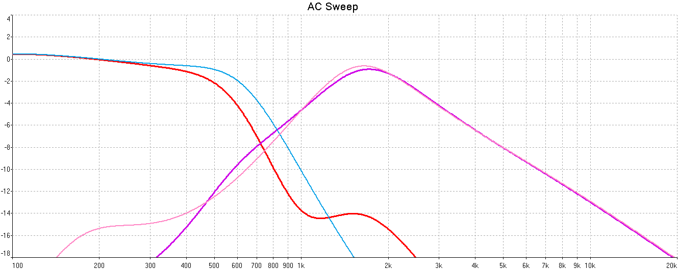

Сравнение в лоб АЧХ параллельного и последовательного с допконденсатором:
Таким образом, с точки зрения СЧ полосы последовательный фильтр с допконденсатором (небольшого номинала!) можно считать... обычным полосовым, с полезным дополнением в виде лучшего подавления частот в районе резонансной! Его характеристики слабо (покажу в следующей работе!) зависят от номиналов деталей ФНЧ, одна рука осталась свободной.
С точки зрения НЧ полосы ситуация иная. Во-первых, понизилась частота раздела. Во-вторых, уровень на новом стыке просел на 2дБ. В- третьих, появилась регулируемая зона посередине ската. Подбором номиналов резисторов делителя (что - внимание! - изменяет ширину полосы СЧ, покажу позже) в удачных случаях можно получить как монотонный скат 6дБ/октаву, так и довольно волнистую переходную зону. В неудачных случаях АЧХ ФНЧ и ФСЧ просто не складываются с АЧХ и сопротивлениями реально имеющихся динамиков. Вторая рука (ФНЧ) получается ну не то чтобы полностью связанной, но уже привязанной на коротком поводке.

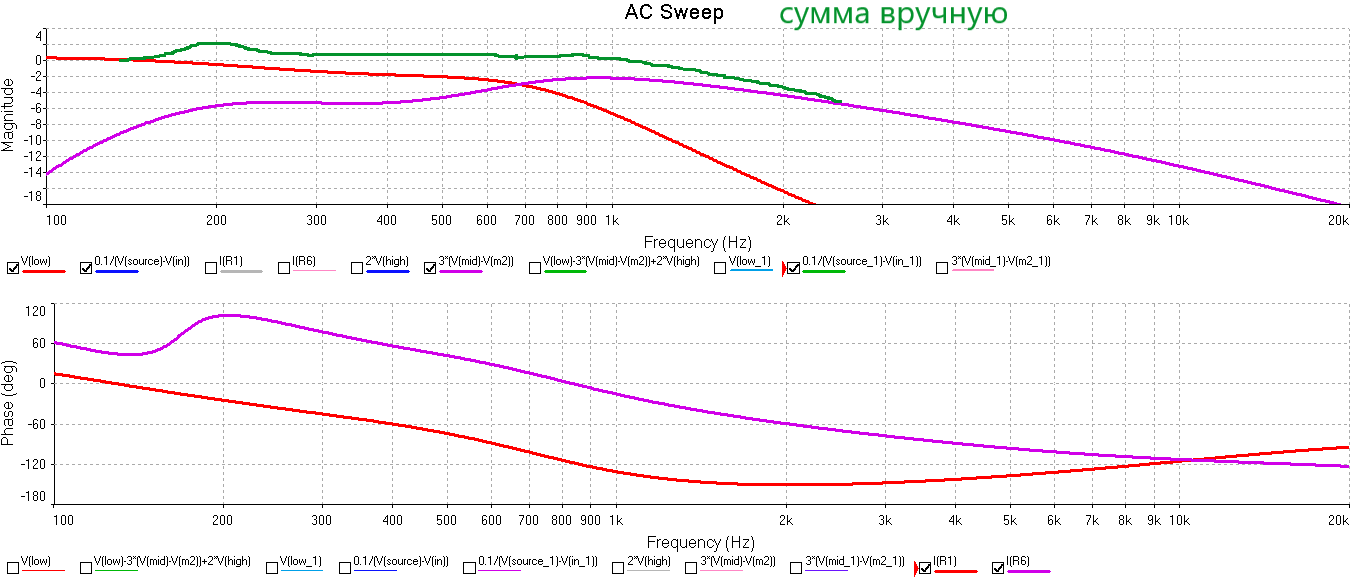

АЧХ полос, суммарная АЧХ, построенная вручную, и фазы токов варианта без допконденсатора:
Ручное построение потребовалось потому, что разница фаз напряжений отличается от разницы фаз токов до 30°, а суммирование с разницей 90° (напряжение) и 120° (ток) - две большие разницы, ((С) Одесса).

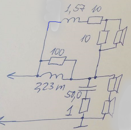

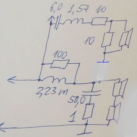

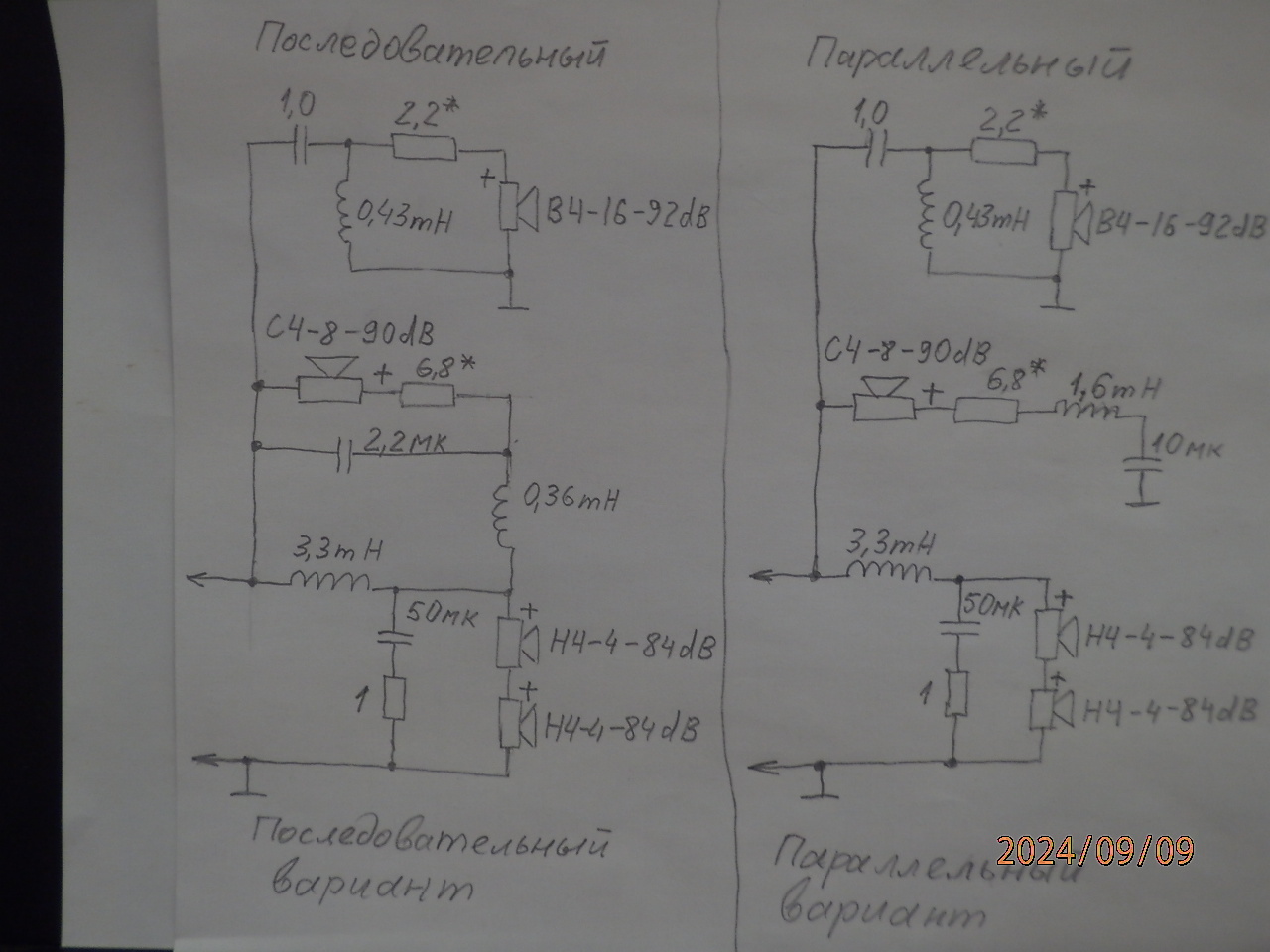

Круто конечно, но по моему мимо цели. За основу взята фантазия на тему "последовательного фильтра", предложенная возможно неискушённым Nikki. На основе некорректной схемы и приведённых измерений будут потом делаться совершенно неожиданные выводы. Если уж есть такая тяга к академическим исследованиям, не привязанным к конкретным конструкциям, то могу предложить к исследованию две более корректные схемы последовательного и параллельного соединения НЧ и СЧ звена на исходных данных данной работы. Оба варианта на выходе обеспечивают очень близкое качество звука, хотя и антагонисты. Как я понял, вся работа велась в интересах Nikki, поэтому желательно согласовать предлагаемые варианты с ним. Если он согласится, то мне интересно посмотреть на "кишки" этих кроссоверов, так как у меня нет таких могучих программ.

Николай Васильевич, ну Вы отжигаете. Простите, но складывается впечатление, что Небольшой апгрейд 25АС-109, и #121 Вы либо читали по диагонали, либо не поняли.
по-моему мимо цели.
Цель расчётки была: сравнить фильтры различной топологии при одинаковых номиналах деталей фильтра.
Фантазия - моя. За основу взята проверенная схема #73 , в которой применены почти те же НЧ динамики.
В чём некорректность? Схема, выполняющая все условия ТЗ, - корректна.
В работе #121 есть лишь один рисунок с результатами измерений, там так и написано: реально снятая АЧХ. Все остальные - симулированные АЧХ фильтров по напряжению или симулированные ФЧХ токов в ЗК динамиков. Схемы замещения динамиков были подобраны раньше и применялись при синтезе фильтра.
Аргументы касательно неожиданности имеются? В студию.
А Nikki разве дух безплотный?
Данные не совсем такие, как подписано у Вас на рисунке. НЧ работают друг за другом, их давления не суммируются. Суммарная АЧХ #174 получена исходя из следующих чувствительностей динамиков:
НЧ: 84дБ; СЧ: 94дБ; ВЧ: 87дБ, при одинаковом подводимом напряжении.
Соответственно, уровни полок с Вашим фильтром расползутся, особенно полезет вверх СЧ полоса.

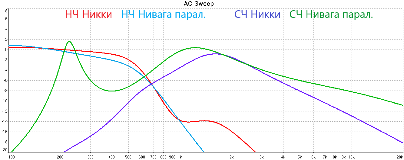

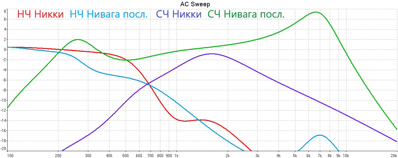

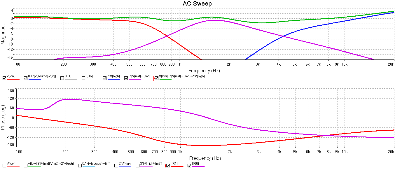

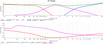

Правда? Вы слушали? Сейчас я приведу расчётные АЧХ обоих Ваших вариантов в сравнении с вариантом, который даёт ровную измеренную суммарную АЧХ, ржать будем хором. Чтобы игра была честная, я приму отдачу СЧ динамика в Ваших схемах 90дБ.
Параллельный фильтр:
Последовательный фильтр:
Можно я не буду комментировать? Я не могу _plachЯ думал, будем ржать...
Сочинил параллельный фильтр #262 и попрошу Nikki сравнить вживую.
Спасибо за красивые графики. Есть над чем подумать. Ещё бы фазовые графики, и был бы полный комплект. Возможно где-то сидят подводные камни, но их не видно. А по графикам видно, что заложенная фазировка СЧ динамика не соответствует моим схемам. Доказывать ничего не буду, но решение, полученное в материале "Небольшой апгрейд 25АС-109" мне не подходит.

Правда? Вы слушали?
Слушал. Оба варианта у меня стоят наготове. Приглашаю близ живущих экспертов на прослушивание, но они вечно занятые. Странно, но такая же схема последовательного фильтра от Игоря F (#315) в 2021 году в ветке про его фильтр показывала весьма гладкие графики. И вдруг опять горбатость. Где-то ошибка. Вероятно в фазировке СЧ динамика. А меня очень интересовало (в академическом плане) сравнение АЧХ и ФЧХ предлагаемых схем, сконструированных по условию чередования привязки нагрузки к разным шинам. Несмотря на разную схемотехнику, выходные параметры должны быть похожи, как и звучание. Но проверить теорию не на чем. Нужно немного помощи, а не критики.
И что, нет разницы на слух, при 13дБ разницы на частоте 6 кГц по напряжению?
У меня - АЧХ по напряжению, у Игоря - по звуковому давлению.

Параллельный фильтрец для пары 35ГДН-1-4 & 20ГДС-1-8 по мотивам подобного фильтра с 8-омным НЧ динамиком.
