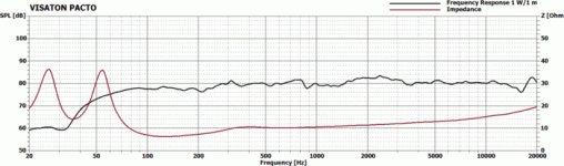

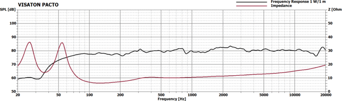

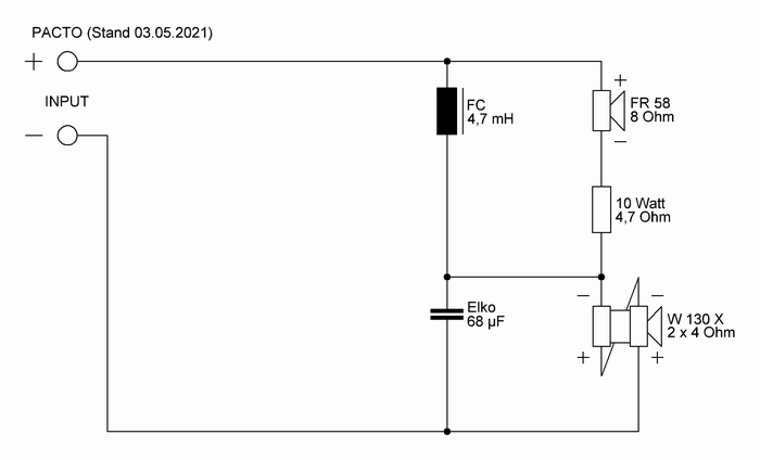

Вот реальная АС с последовательным фильтром. Называется PACTO. Это Визатоновская красуля!))
Схема фильтра и АЧХ . Ну красота же! Подробное описание по ссылке

Обалденно, на ровных динамиках )))
А теперь попробуйте убрать шипелку 2,5 кГц, торчащую на 5дБ выше баса. А нечем!
Продаваны ловчат и хитрят, веры им нет. На каждом шагу: у них так, у нас - иначе. И не указаны увловия измерений.
Поэтому реальная будет когда измерите ВЫ.
И заодно измерьте АЧХ каждого динамика по отдельности с этим фильтром, если получится.
Так последовательные фильтра только для ровных динамиков!)
А где брать такие динамики? И не просто ровные и с одинаковой отдачей, но ис перекрытием две октавы?
Проблемы в том что такие фильтры очень тяжело настраиваются: одно тронул - поплыло всё.

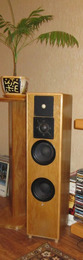

Последовательный фильтр трехполоски, работающей от ИТУН.
На фото одна АС из пары.

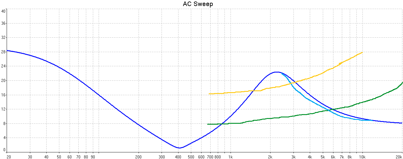

Николай, попробуйте первым смоделировать, найти Rout для всех трех полос, обычного фильтра, обычной классической S-90, во всей звуковой полосе.
Во вложении низкоиндуктивный ширик, с обвязкой для работы от ИТУН с Rout=200 Ом:

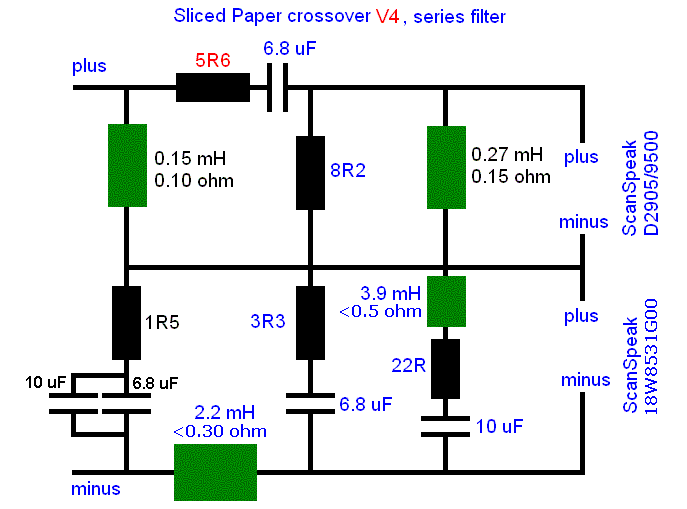

У меня довольно давно и неплохо (в т.ч. с ламповым усилителем) работает SP95 Troels Gravesen (с сайта почему-то удалено) на 18W/8531G00 + D2905/9500

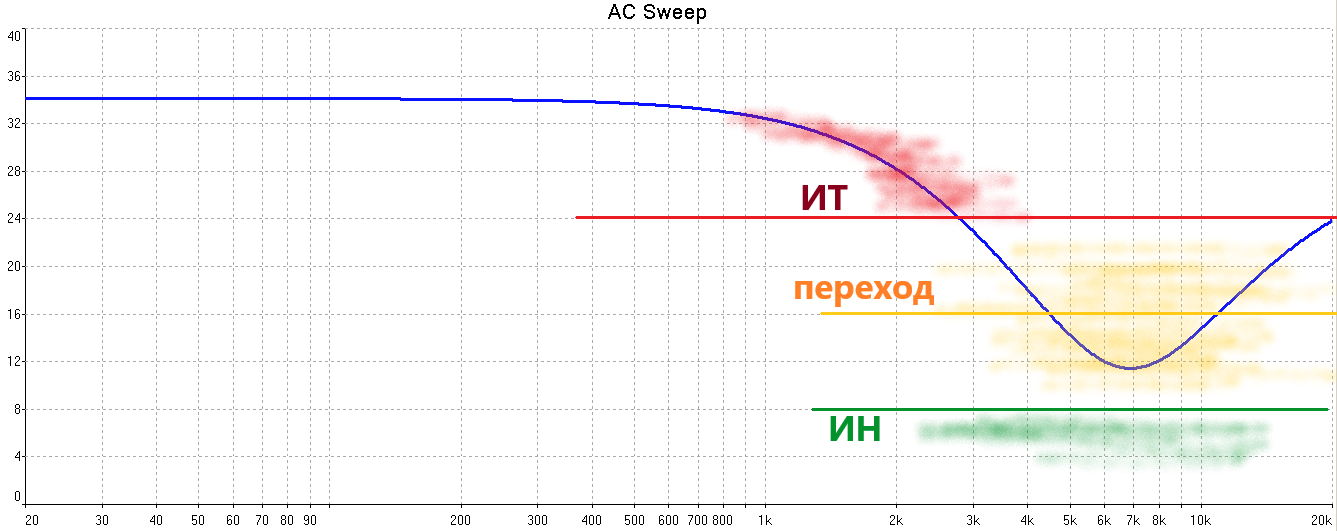

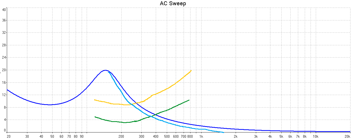

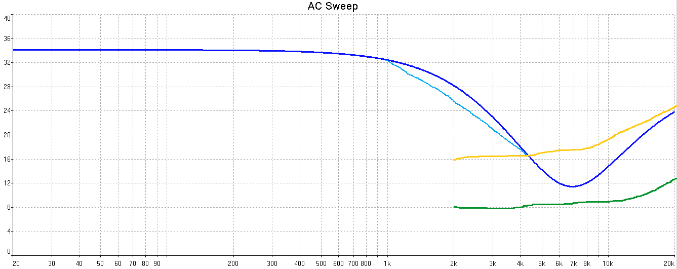

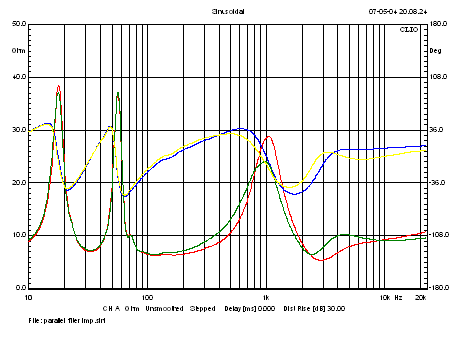

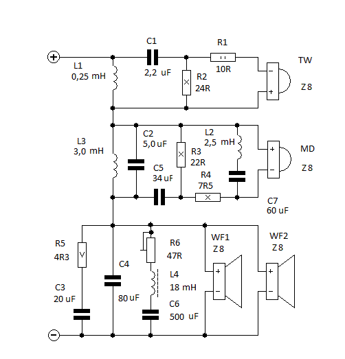

Выходные сопротивления полос фильтров. Источник сигнала имеет Rвн=100 Ом, переменный R6 = 10 Ом.
НЧ динамик работает в режиме чистого Источника Напряжения.
СЧ динамик работает в переходном режиме, не дотягивая до трёхкратного превышения Rвых над Rном. Поскольку на участке 2,5...8 кГц импеданс имеет ёмкостную составляющую, имеющую свойство компенсировать индуктивность ЗК, то паразитное изменение дельта Эль ЗК, являющееся причиной избыточных ИМИ, прячется только активной составляющей выходного сопротивления фильтра, которая меньше, чем нарисованная на графике.
ВЧ динамик также работает в переходном режиме.
Добавим сюда тот факт, что, из-за наличия индуктивности у ЗК, зелёные горизонтальные линии следует заменить реальными графиками импеданса, неслабо задирающимися в сторону ВЧ.
И мы получим результат: СЧ и ВЧ динамики едва-едва вылезают из режима работы от Источника Напряжения.
Что и требовалось доказать.
Неочевидные вещи. Выходное сопротивление ФВЧ ограничено последовательным контуром, имеющим на частоте резонанса сопротивление 0,5 Ома. Следовательно, увеличение выходного сопротивления контура возможно лишь при переходе на ФВЧ первого порядка. С другой стороны, если добавить перед катушкой ещё один конденсатор (1,5 мкФ, например), то выходное сопротивление ФВЧ полученного третьего порядка будет не меньше 10 Ом во всём диапазоне при запитке от ИНУН.
Общий вывод: имеем крутое переведение деталей в никуда на ровном месте ради идеи, которая не взлетела.
Идея же воплощается только при трёхполосном УМ с выходными сопротивлениями не менее чем в 3 раза бОльшими, чем импедансы в критических местах, то есть там, где дельта Эль уже большАя. Для НЧ полосы получаем требование примерно 25 Ом, для СЧ и ВЧ - примерно 30 Ом...
Источник сигнала там с выходным сопротивлением не 100, а 200 Ом:
Реальный импеданс СЧ и ВЧ головок в этом примере практически резистивный в звуковой полосе, на частотах за основным резонансом. Частота удвоения минимального сопротивления у ВЧ головки выше 200 кГц. "Приведенная индуктивность" у нее меньше, чем у изодинамической 10ГИ-1.
НЧ головки тоже малоиндуктивные.
Трехкратное сопротивление источника сигнала это будет управление током, а не напряжением. Когда сопротивление источника сигнала равно сопротивлению динамика, это тоже далеко не управление напряжением. Возможно, что при Кд=3 и больше, это можно считать управлением от источника напряжения.
Как видно, последовательный фильтр НЧ звена эффективно демпфирует возможные паразитные резонансы выше частоты раздела, как и обычный параллельный фильтр.
Так что идея очень даже взлетела, даже в трехполоске, даже с динамиками, у которых основной резонанс близок к частоте раздела.
Крутого переведения деталей тоже нет. Их количество, как в обычном фильтре для трехполоски.
