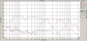

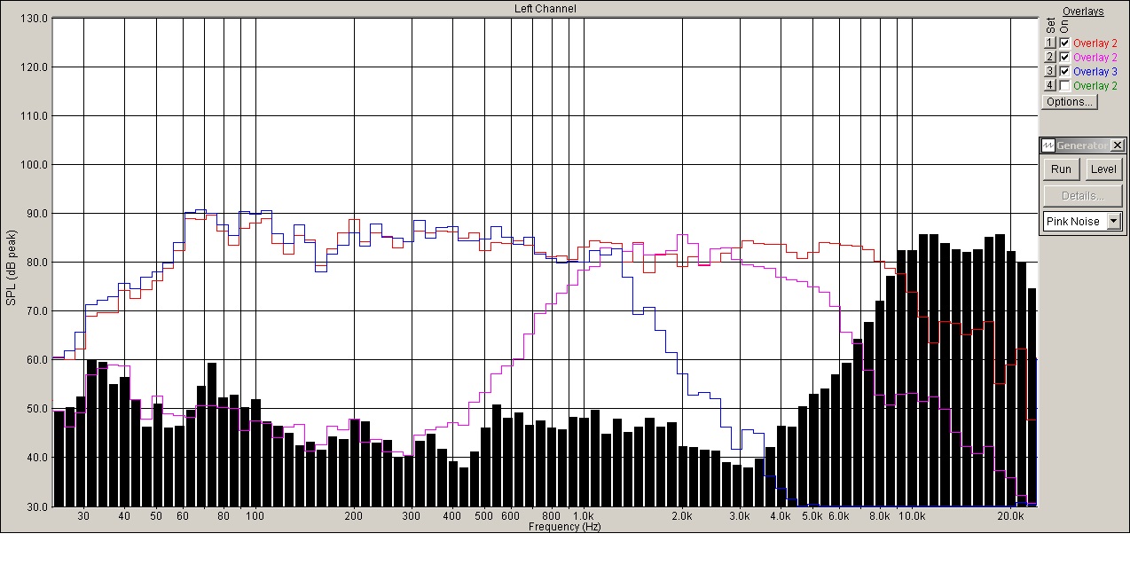

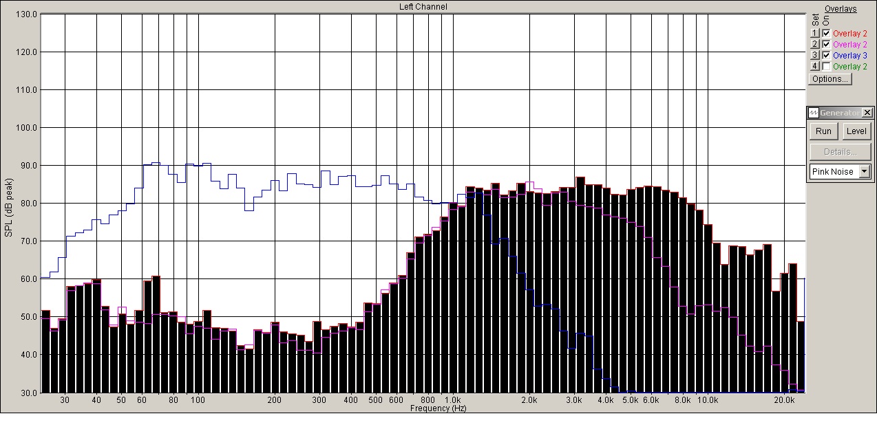

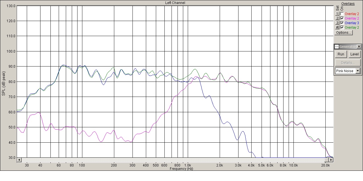

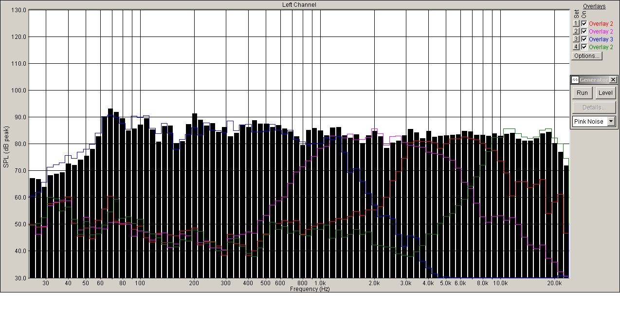

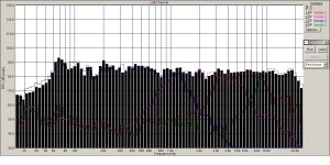

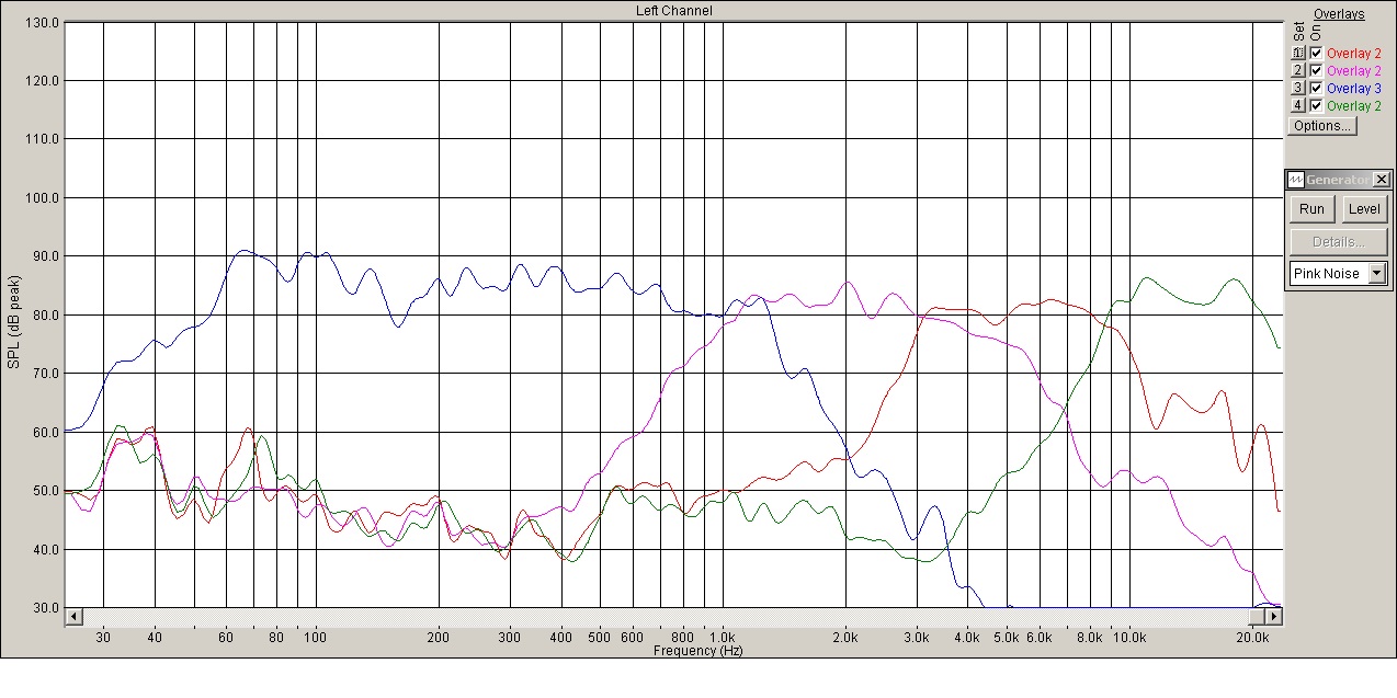

А еще глянь, что удалось недавно выжать из откровенно похабно сведенной колонки престижной фирмы Диатон. Исходную ачх показывать не буду, там ужас.
    197.6 KB · Просмотры: 144
    222.1 KB · Просмотры: 144

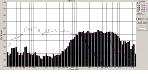

    176.3 KB · Просмотры: 137
    196.9 KB · Просмотры: 137
    195.5 KB · Просмотры: 137

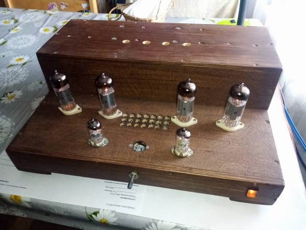

Здравствуйте.
Если вдруг, кому-то интересно, как у меня развиваются дела.
Взял корпус фанерный от своего старого усилителя. Намотал второй выходной трансформатор. Собрал блок питания в корпусе.
Задержку подачи анодного напряжения не предусматриваю. Лампы косвенного накала (6П41С и ECC85). Как думаете - не принципиально?

Солидно! Крепко. Рад, что движешься к задуманному.

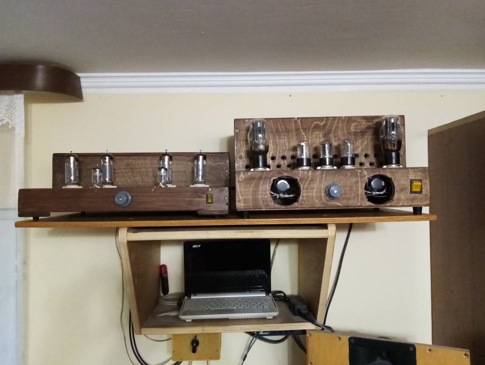

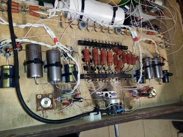

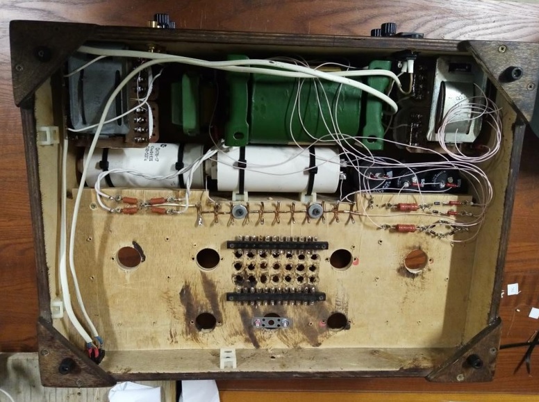

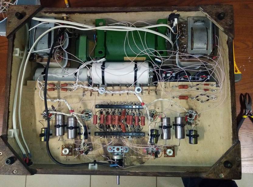

Собрал всё внутрь корпуса. Только провода пока не складывал в жгуты.
Предохранитель перед первичкой силовика (на 220В) на 2А - через несколько включений - сгорел при включении. Поставил туда предохранитель на 3 А.

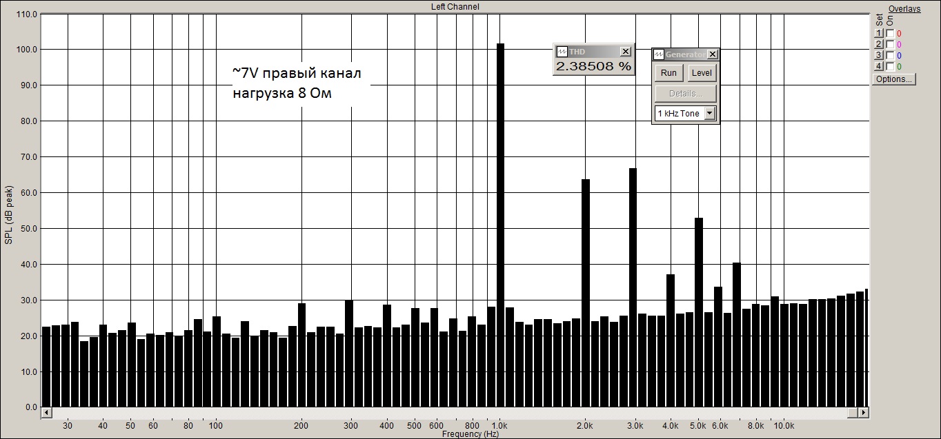

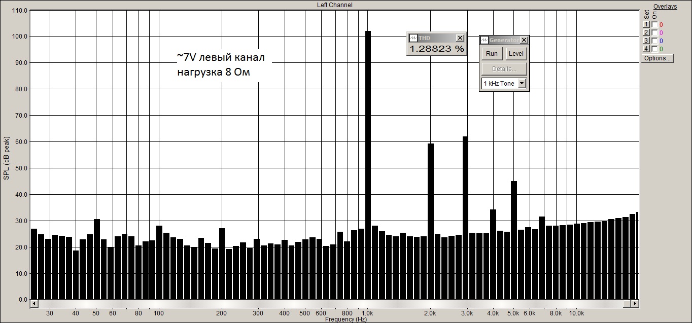

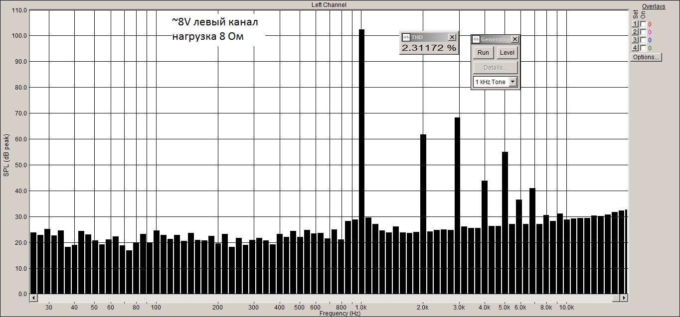

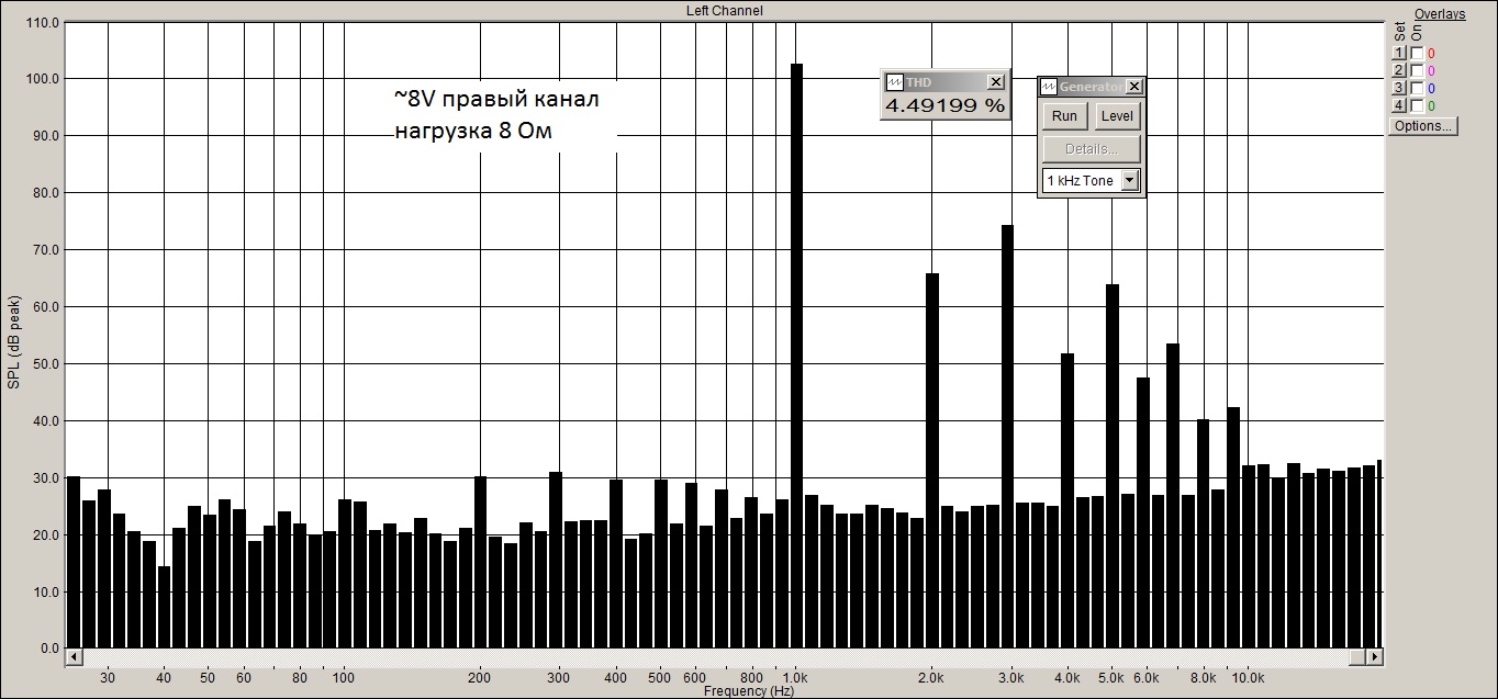

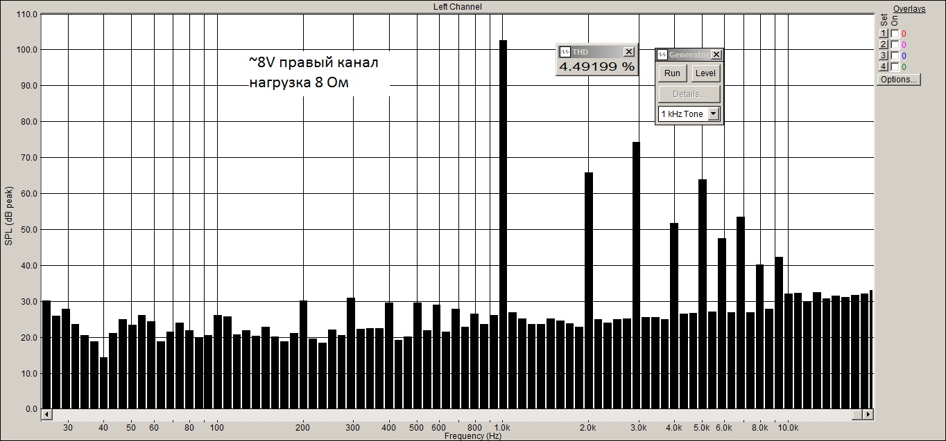

Заснял через Спектралаб спектр сигнала 1 кГц синусоиды. Почему-то один канал показал результаты хуже, чем другой.
Послушал стерео. Понравилось. Звучание отличается от однотакта. Рок слушается интересно. Я бы охарактеризовал звучание - как более транзисторное, по отношению к джазово-блюзовому и реалистичному (в плане голоса и аналоговых инструментов, типа скрипка) от однотакта.
Часа три послушал. Под конец - впечатлился от звука "Стена", диск 1 от Пинк Флойд.
Далее случился казус - началось потрескивание в одном из каналов. Расстроился, отключил. Буду разбираться потом. Возможно - выходник...
Почему-то нагрелись межкаскадные конденсаторы К40-У9. То ли от того, что припаяны к ножке панельки, которая греется, то ли - от того что есть утечка внутри кондюков. Раньше такого не наблюдал. Нагрелись примерно до 45 градусов. Электролиты в катоде при этом - холодные, рядом.
Выяснил. Потрескивания в одном из каналов - оказались из-за того, что антивозбудный резистор у одной из выходных ламп - плохо контачил на ножке панельки. Скорее всего - я как-то неудачно его подпаял (трудно между ножек паялом попадать). Другой вариант - из-за нагрева ножки панельки подрасплавился припой (но это как-то странно). В общем - припаял посильнее этот антивозбудный резистор (между 2-ой и 8-ой ногой панели) и проблема ушла (пока что).

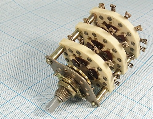

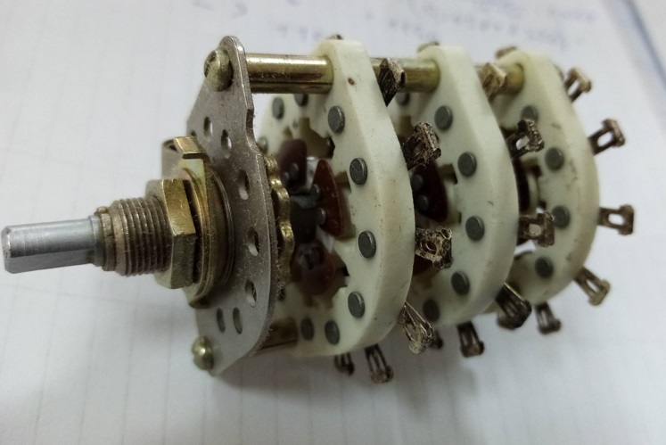

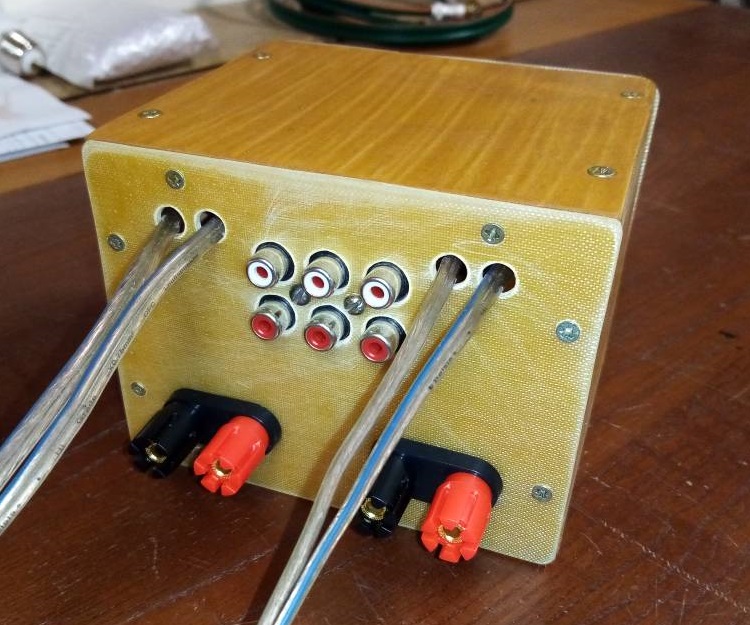

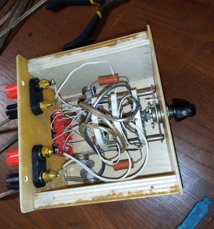

Хочу организовать возможность переключения между двумя усилителями. Решил это сделать с помощью галетного переключателя. Заказал в "Чип и Дипе" вот такой:
Приехал галетник. Вот так выглядит:
Здравствуйте.
Завершил задуманное.
Организовал коммутацию так, чтобы на галетнике - усилитель, не подключённый к АС, имел бы на своём выходе нагрузку в виде двухваттного резистора на 160 Ом.
Слышимых наводок из-за большого количества проводов и контактов - не заметил.
Нагрев к40 У9 через утечку - отмести сразу как немыслимое. Обычная теплопередача через вывод.

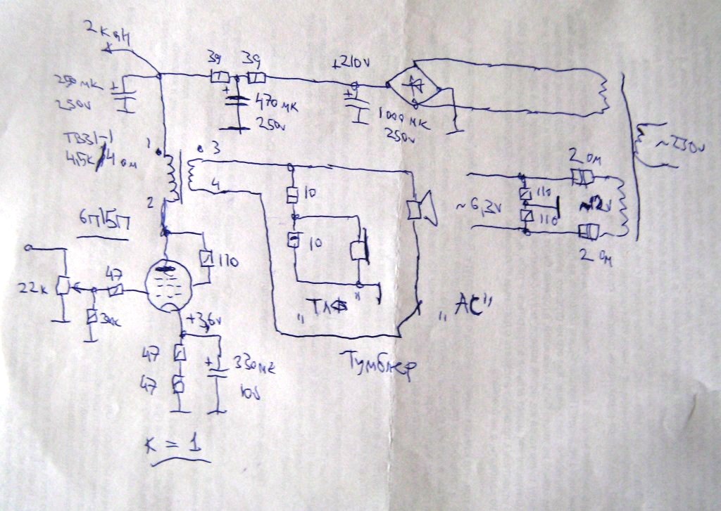

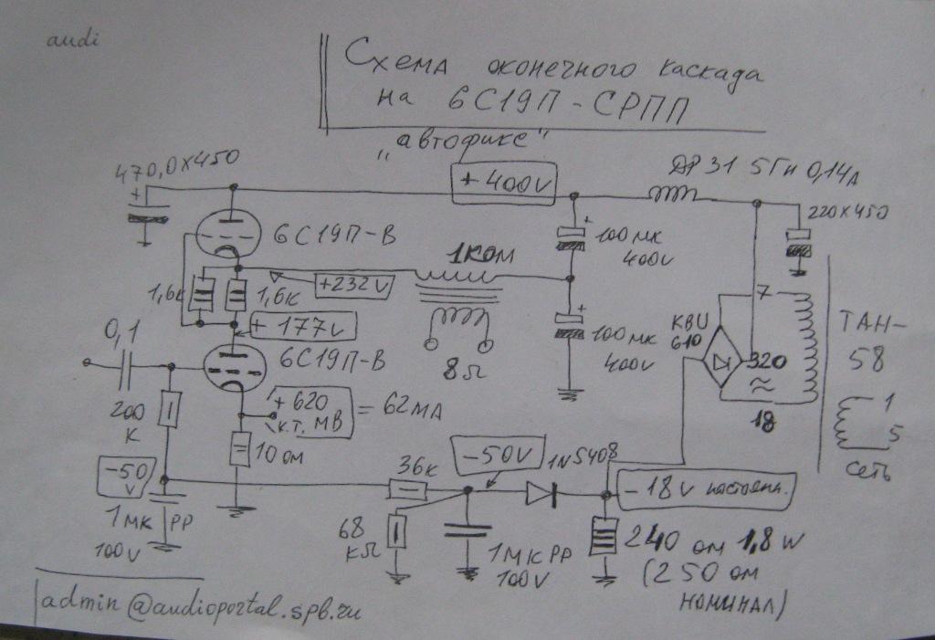

Приветсвую, Пётр!
Однотакт на 6п15п больше пяти лет с компа а схема АБ еще со старого апа, моя только с автофикс

Спасибо, Юрий Робертович. Вы - выложили в схеме то, о чём я пытался только заикнуться. По-моему, именно про эти два варианта думает моя голова.
Что касается темы однолампового на 6П15П - у меня уже было две попытки попробовать, "налету". Один канал, на макете. Всё резко прекращалось из-за причины: слишком тихо. Но вот часто встречающиеся фразы о "великолепном звучании однолампового" и фактические замеры того, что реально слушаю музыку (зачастую) при выходной мощности УНЧ порядка 0,15 Вт - как бы возвращают желание попробовать ещё раз. Может, предусмотреть мероприятия в плане громкости (входной сигнал поискать с большой амплитудой, собирать на макете сразу два канала)...
Что касается второго пути - СРПП на 6С19П - такого я не пробовал. Но, подозреваю, что есть вероятность, что АБ не просто так упомянул это. Как я понял из разговора - в таком варианте требования к качеству выходного трансформатора не особо жёсткие, прощает много.
Ну а я для себя за прошедший год сделал важное открытие в том, что басовая секция у меня хорошо звучит при повышенном выходном сопротивлении УНЧ. Это самое "повышенное выходное" мне понравилось получать за счёт малого Ктр. выходного трансформатора. Правда, с СЧ динамиком зависимость другая - при высоком Ктр. он играет интереснее. Нужна "золотая середина". Но это так - лишь просто упоминание. Может тут есть какая-то "соль" использовать вышевыложенный вариант СРПП на 6С19П - может есть какой-то неведомый мне смысл в этом, но ведомый для АБ. Для меня - тёмный лес такой СРПП на выходе, и как он влияет, например, на выходное сопротивление УНЧ.
