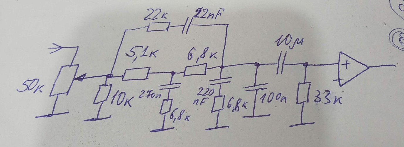

Выходное сопротивление РГ 50 кОм при условии шунтирования ползунка резистором 10 кОм на землю имеет значение 0...5,6 кОм, в среднем 2,5 кОм. Чтобы АЧХ не гуляла от положения РГ, надо последовательно с выходом РГ добавить 5 кОм минимум. При выходном источника 7,5 кОм и входном ИМС 33 кОм ничего толкового в пассиве не получается.
1.png - это чудо даёт подъем 40 Гц всего на 7,5дБ, валит уровень - на 14дБ, и выполняет функцию ФНЧ первого порядка с частотой среза 700 Гц одновременно. Такой коррекции по НЧ не хватит. Можно добавить 5 Ом последовательно с Бэймой, можно в ООС ИМС поставить частотно-зависимую цепочку, подняв НЧ на 3дБ дополнительно. Все варианты имеют подъем 30 Гц больше, чем 40 Гц.
Тогда - предлагаю не мудрить. Если надо с ОУ - значит с ними. Я так понимаю, очень похожее на то, что мне нужно - выложено тут от KSV: https://ldsound.club/threads/korrektor-basa.1942/
Встречается ли подобная готовая плата на Алиэкспрессе? Или же - придётся самому разводить на "решете"
Гиратор в цепи ООС
п.png - это чудо даёт +11дБ на 40 Гц, по +6дБ на 30 и 52 Гц, всего +1дБ на 100 Гц. С пятью Омами последовательно с дином - может хватить. Надо пробовать. Завал СЧ тогда делается легко по входу ИМС, без потери уровня. В целом 1:1 что и https://ldsound.club/threads/korrektor-basa.1942/, но не даёт завала ниже 30 Гц, а выходит в 0дБ, нам - без разницы.

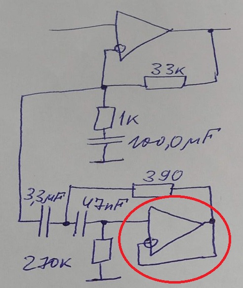

Николай, - я имею желание последовать Вашему совету (в части обеспечения подъёма 40 Гц и обеспечения ФНЧ на частоте стыковки с СЧ). Что такое "гиратор" - понятия не имею. Но имею возможность, после сборки чуда, - замерить АЧХ Спектралабом (сейчас так думаю). Ну а как там крутятся фазы и другое - доверюсь Вам. Думаю, иначе - мне не выбраться из этих дебрей.

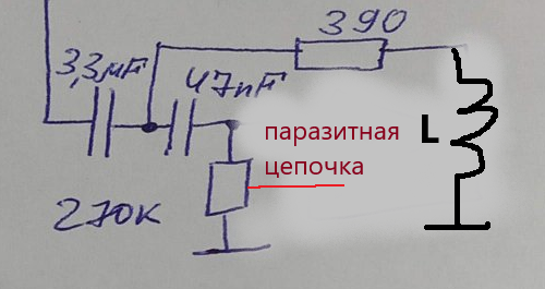

2.png Гиратор - умное слово для обозначения электронной катушки: схемы, входное сопротивление которой растёт с ростом частоты, но в которой физически нет катушек. Спасает от намотки десятков Генри на раз. Работает, естественно, в слаботочных цепях.

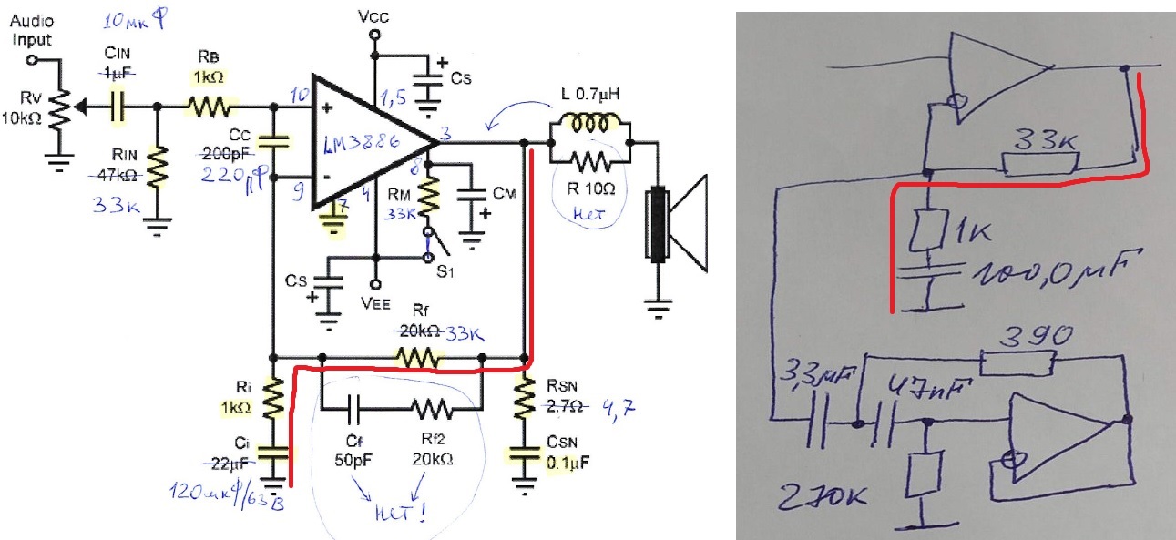

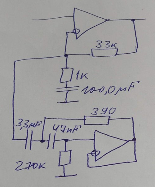

Прибамбасы в цепи ООС, увеличивающие усиление на НЧ, уменьшают глубину ООС на тех же НЧ... Поэтому лучше будет, если ОУ - не выходная ИМС, а дополнительная, новая. Вот вариант для +16дБ на частоте 40 Гц, который точно лучше делать на доп. ОУ (иначе поимеем -16дБ ООС в мощной ИМС).
Ничего не понимаю... 16 дБ, вроде мне не надо... и что значит основная и "неосновная" ОУ - не понимаю.
правильно ли я обвёл красным - то что повторяется. То что есть уже у меня - и она остаётся (эта же линия) на том, что мне надо сделать?
То есть - я должен просто припаять проводок к дорожке и уже к этому проводку напаять всё новое?
Начинайте с +11дБ, там посмотрим. Я смотрел на #4,319
Основная - имеющаяся ИМС 3886. Дополнительная - ОУ после РГ и перед 3886.
Да.
Да.

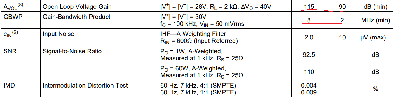

Вот что имеем в даташите 3886
Разброс по усилению 25дБ, по единичному усилению 4 раза. Если не повезёт, то при 33/1 кОм ООС (30дБ) имеем на НЧ 60...85дБ глубины ООС, а с гиратором - 49...74дБ глубины ООС, заметьте, БЕЗ нагрузки, нагрузка 2 кОм - курям на смех. Но попробовать можно пока без доп. ОУ, чтобы понять принцип изменения звучания. Могут быть слышны искажения на пиках НЧ сигнала.

ОУ для гиратора нужна по любому. Дополнительной я называю ОУ, которую можно поставить между РГ и 3886, собрав на ней всю НЧ коррекцию.
В гиратор нужен ОУ, стабильно работающий при усилении К=1.
В своей китайской 7293 я увеличил глубину ООС на 5дБ, работает стабильно. Уменьшать глубину ООС не пробовал.

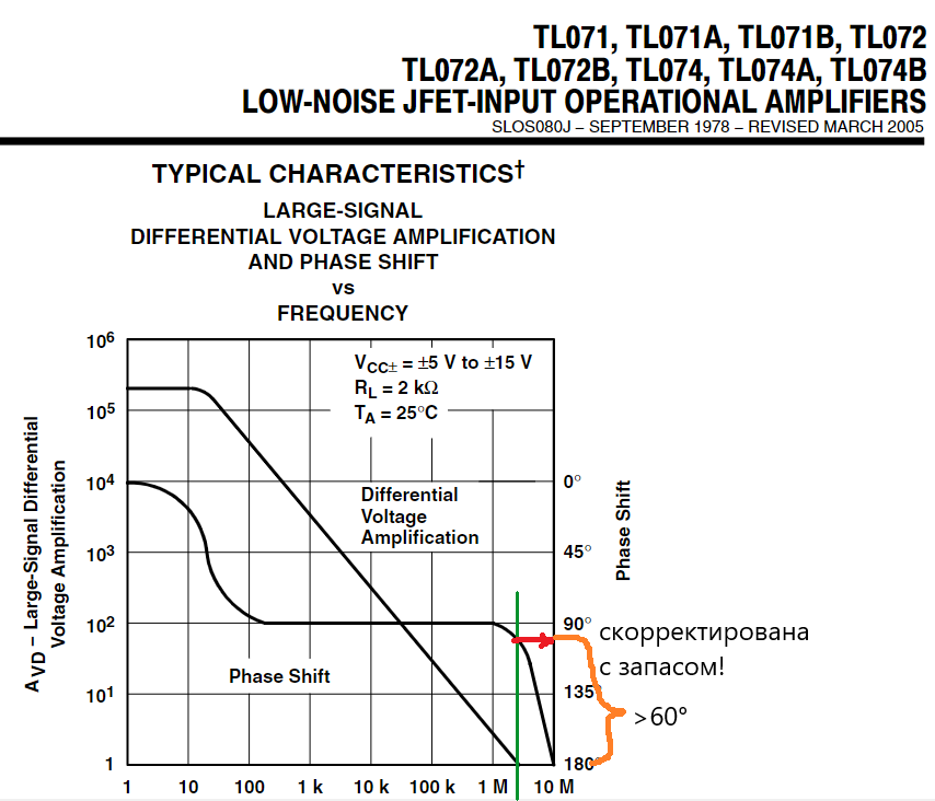

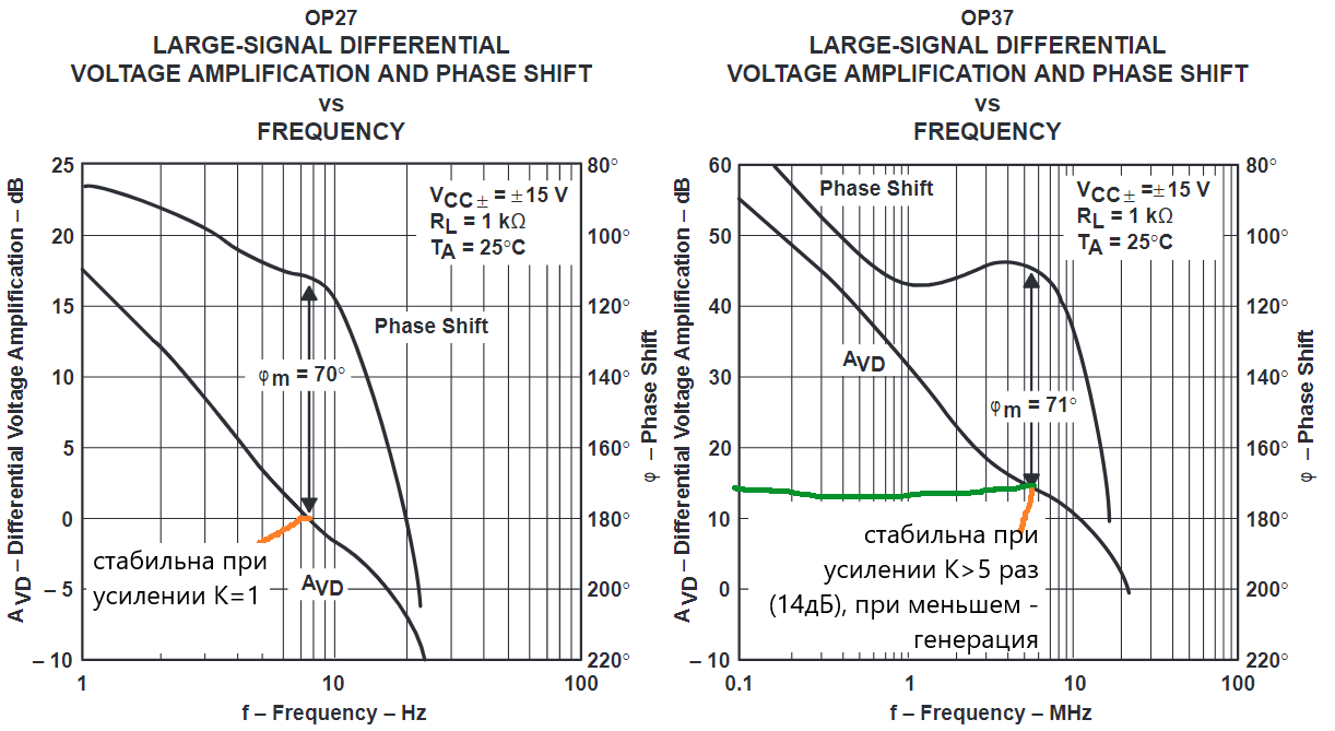

По каким параметрам из даташита можно определить, что ОУ может стабильно работать при К=1?
1.png - годится! Правда, по шуму не минимальна, ну ничего, в гиратор ОК.
2.png - ОР 37 реально генерит при усилении меньше 3, проверено. Но у ОР27 полная амплитуда до частоты 37 кГц, а уОР37 - до 200 кГц.

TL071 - 1 (один) ОУ в корпусе 8 ног, TL072 - 2 (два) точно таких же ОУ в корпусе 8 ног, TL074 - 4 тех же ОУ в корпусе 14 ног. Их можно набирать как угодно, лишние просто не задействовать. Про нюансы писать не буду.
