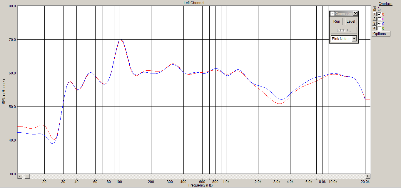

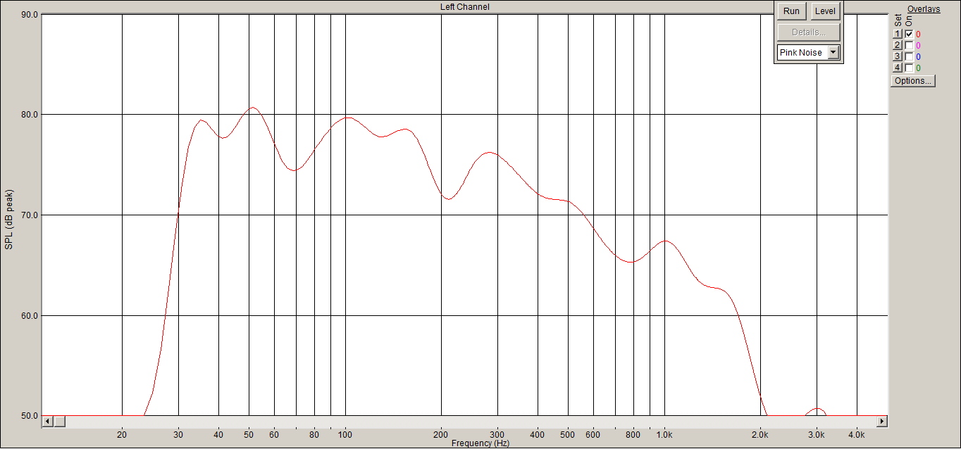

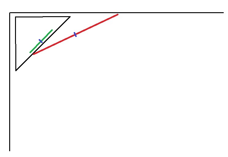

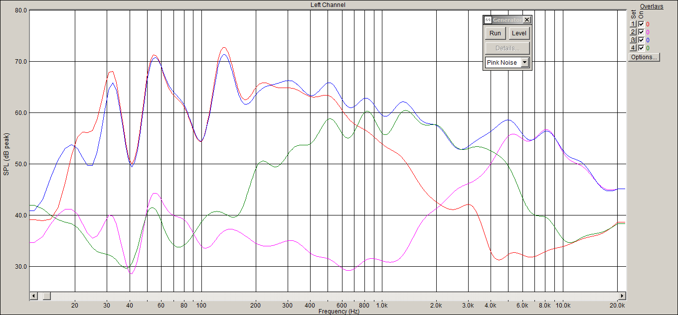

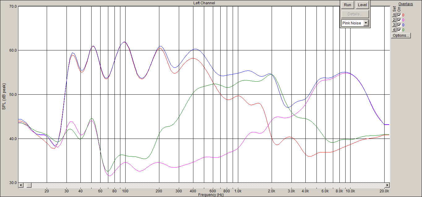

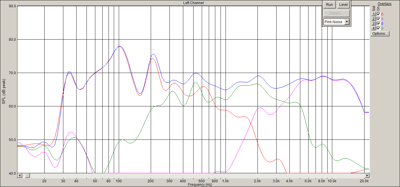

Сделал. Ситуация. В левом углу щит (расстояние от угла до центра басовика примерно 80 см). В правом углу ЗЯ (расстояние от фальшугла до центра басовика примерно 40 см). Басовик одинаковый. Левый - запитан от УНЧ-ИМС с корректором и ФНЧ на входе усилителя. Правый - от пуш-пулла лампового на 6П41С, с ФНЧ на входе усилителя. Микрофон - установлен в треугольнике, примерно по 1,7 м от каждого из басовиков. Высота - уши сидящего. Тем не менее - это всё равно, примерно середина ширины комнаты. Уровень АЧХ - выставлен примерно одинаковым примерно на частоте 300 Гц. Сигнал - розовый шум Спектралаба. В измерении суммы - сигнал подавался на оба УНЧ, параллельно. Менять полярность при параллельном подключении одного из УНЧ - пробовал. Оставил лучший вариант.
Сглаживание 1/12 октавы
зелёным - щит
красным - ЗЯ

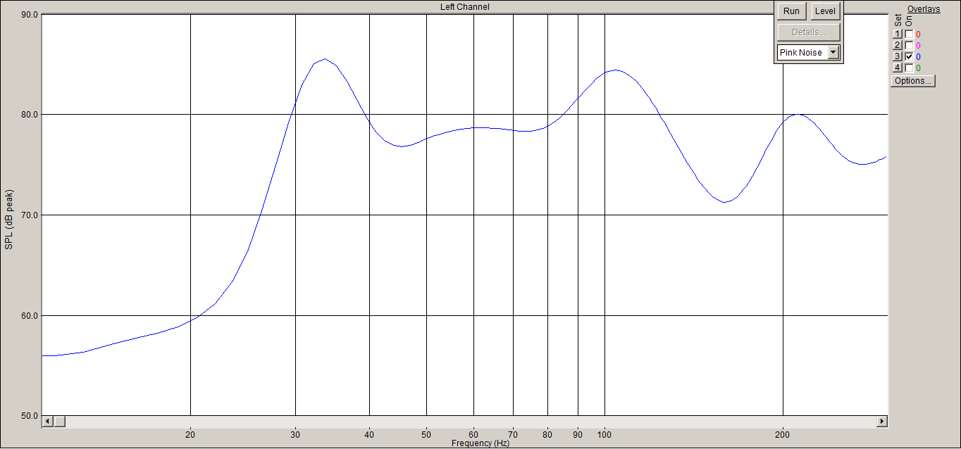

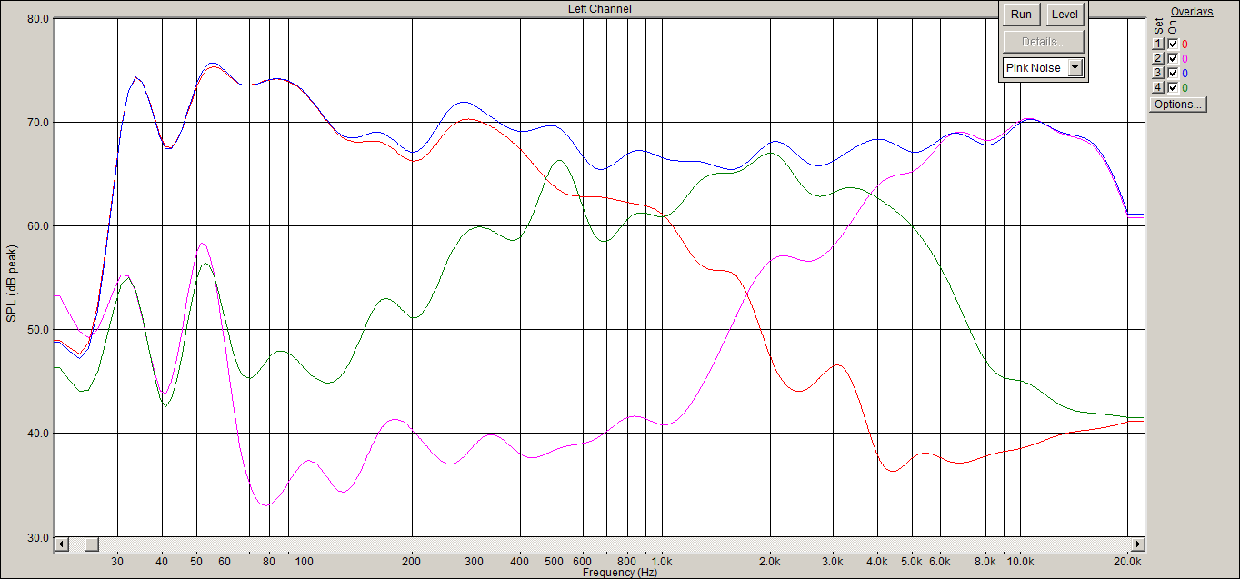

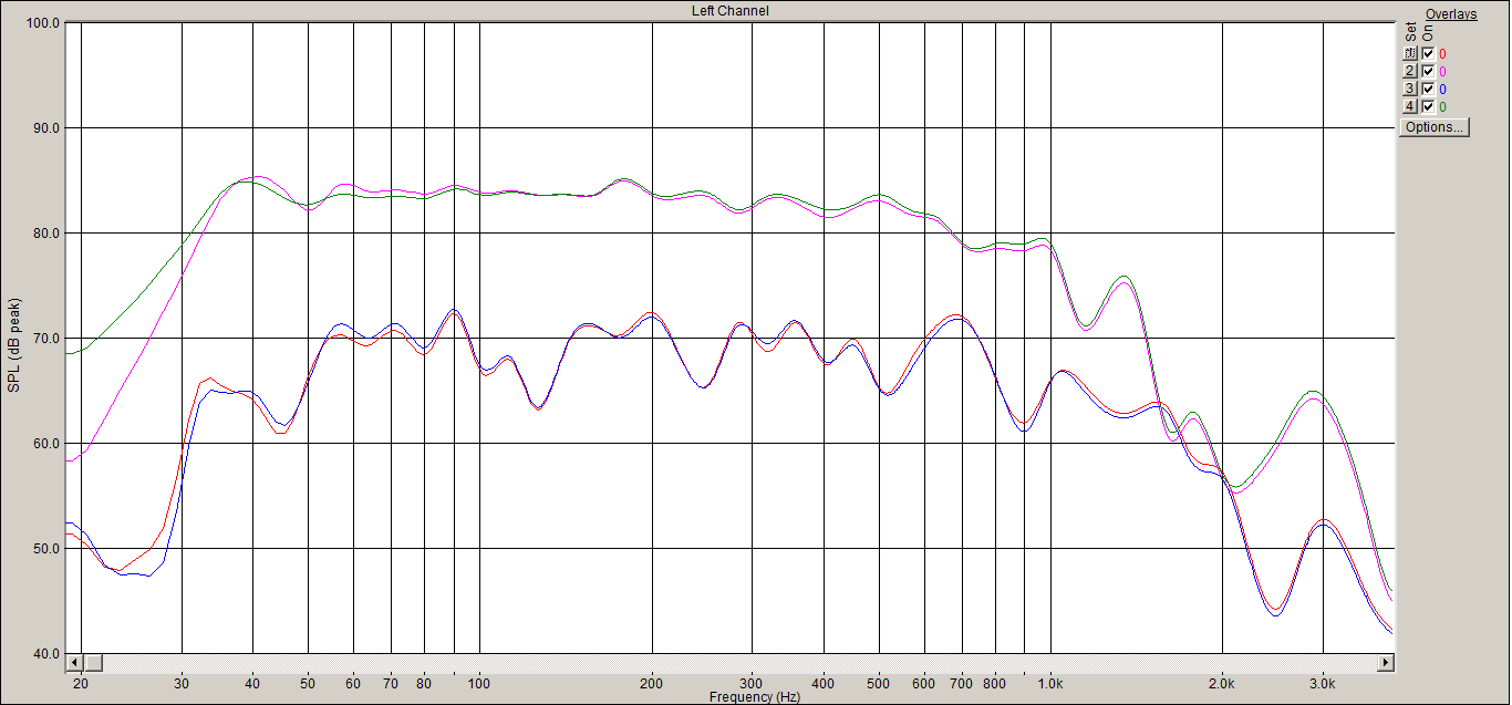

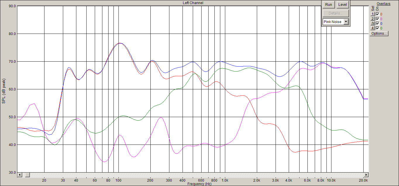

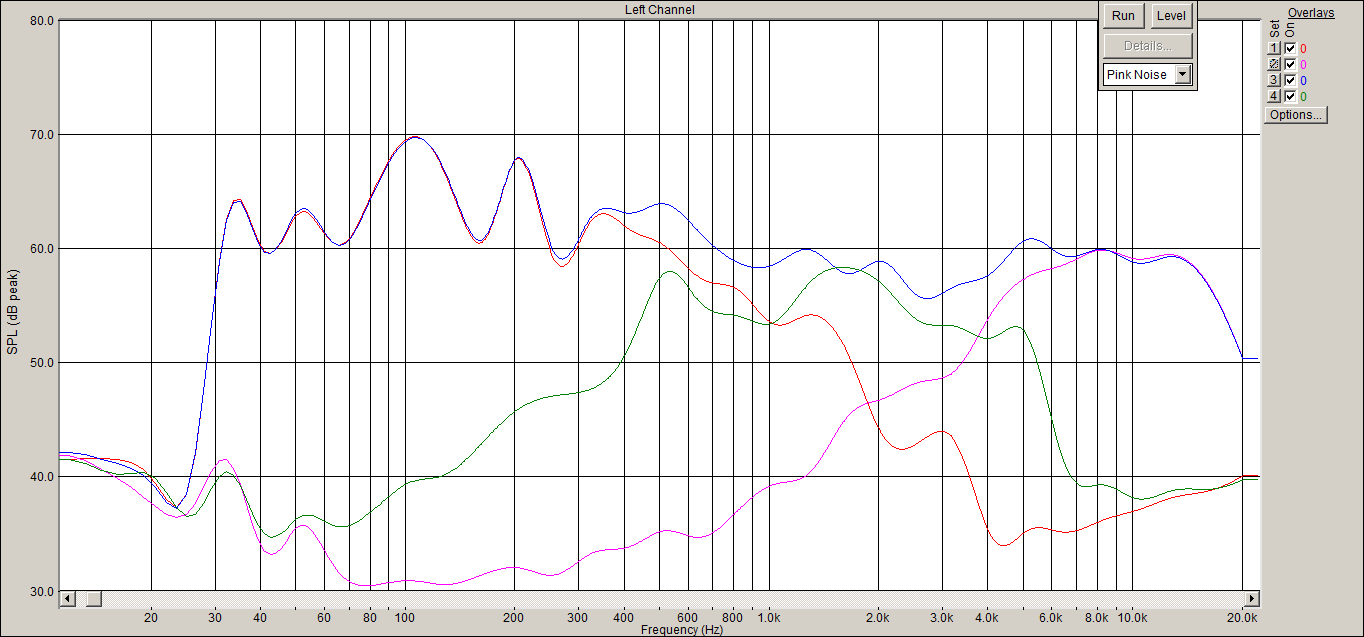

всё то же, параллельная работа:

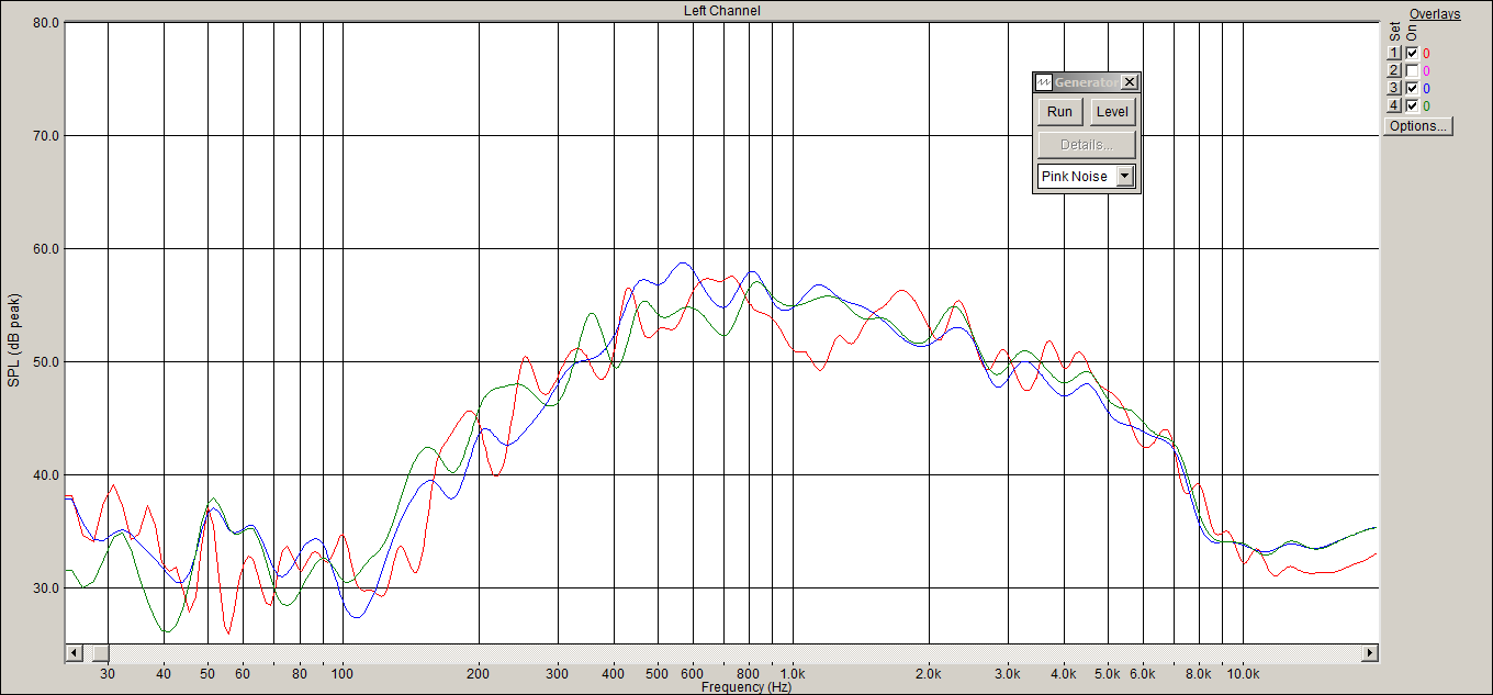

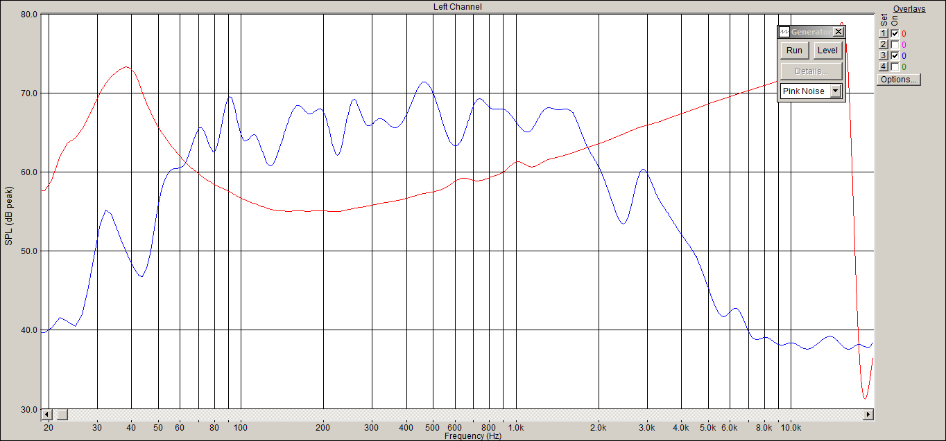

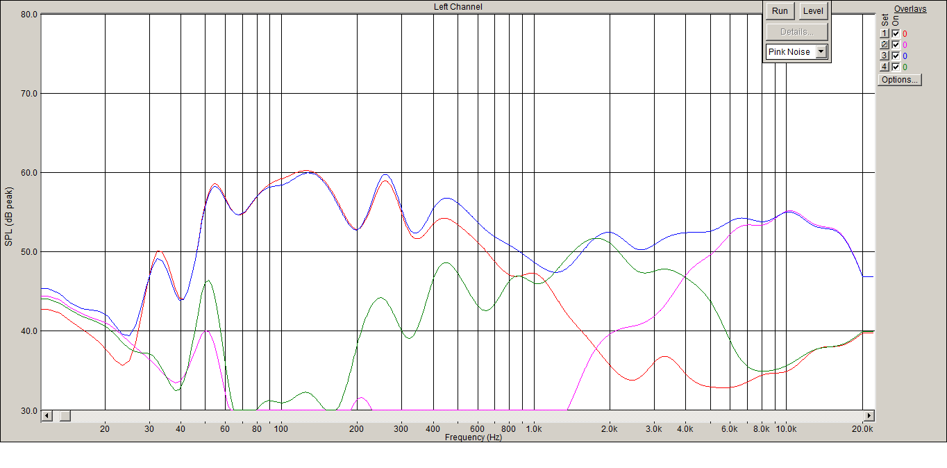

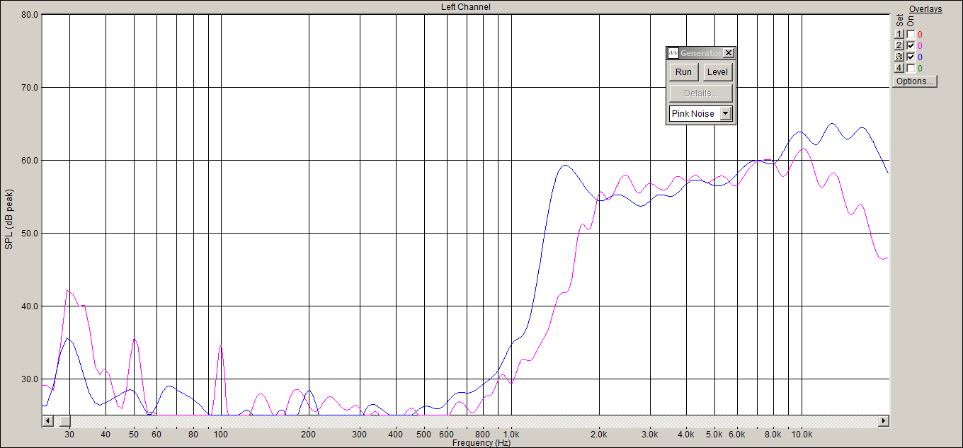

Сглаживание 1/3 октавы.

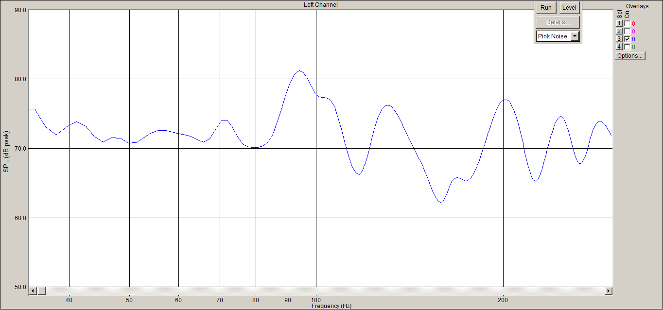

красным - щит
зелёным - ЗЯ

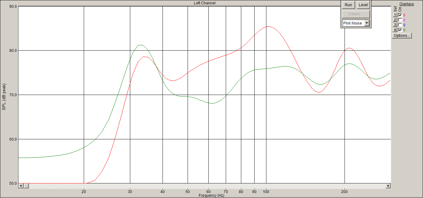

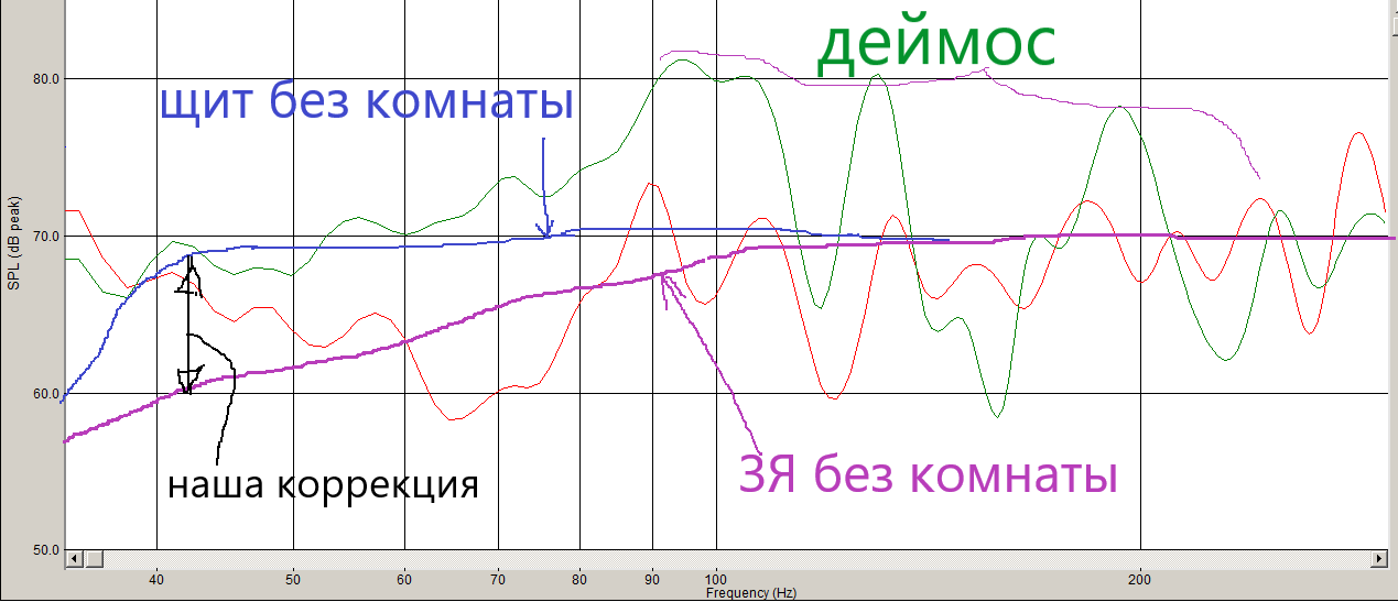

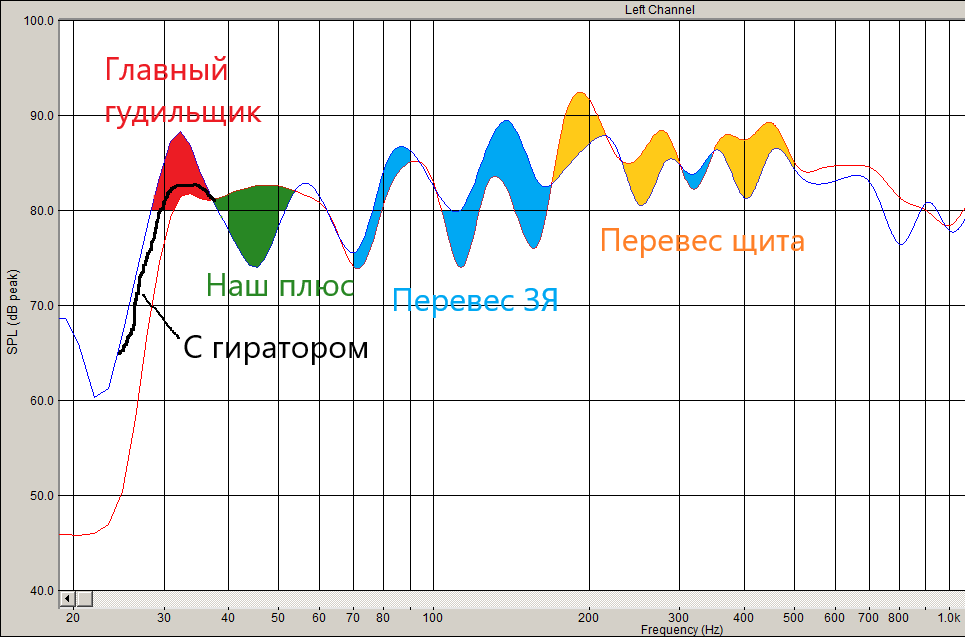

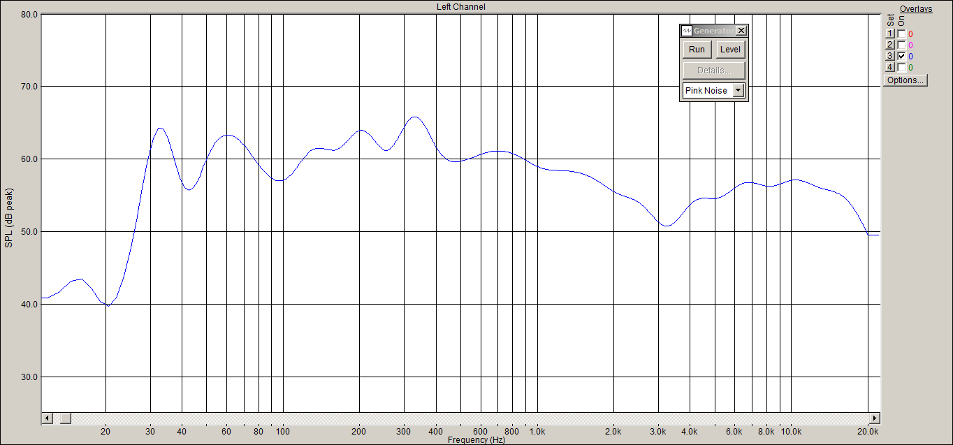

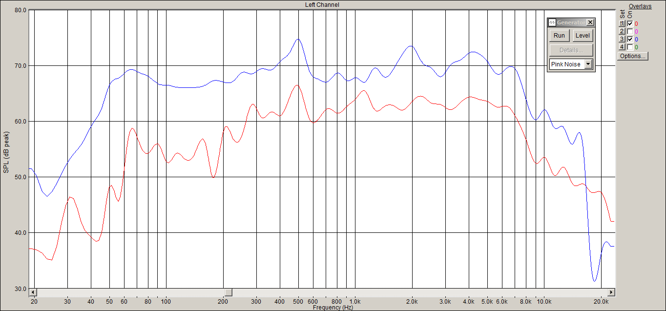

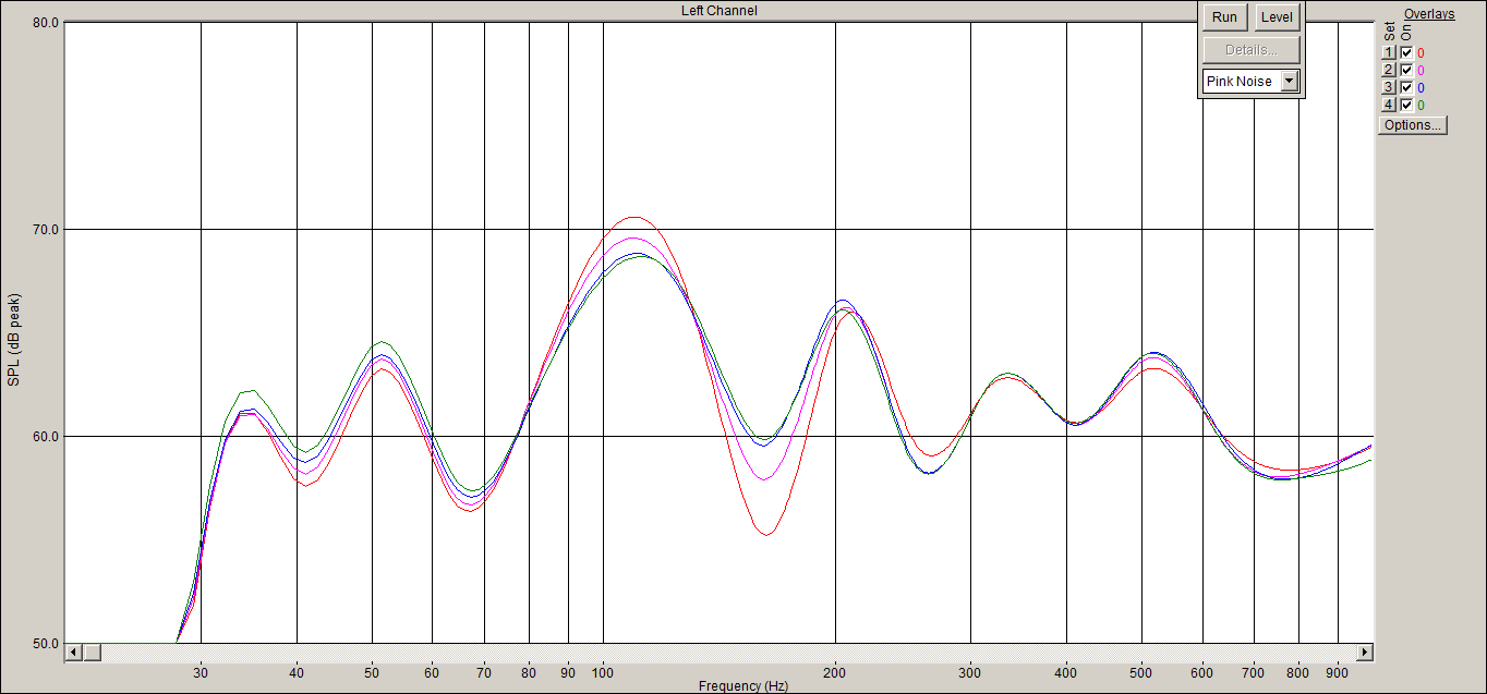

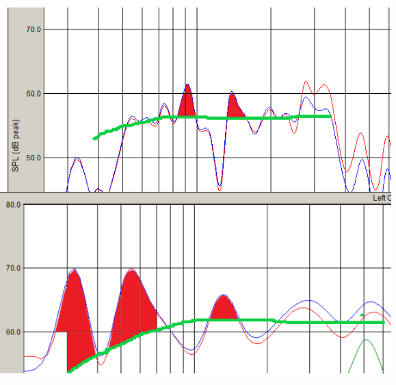

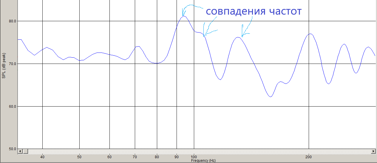

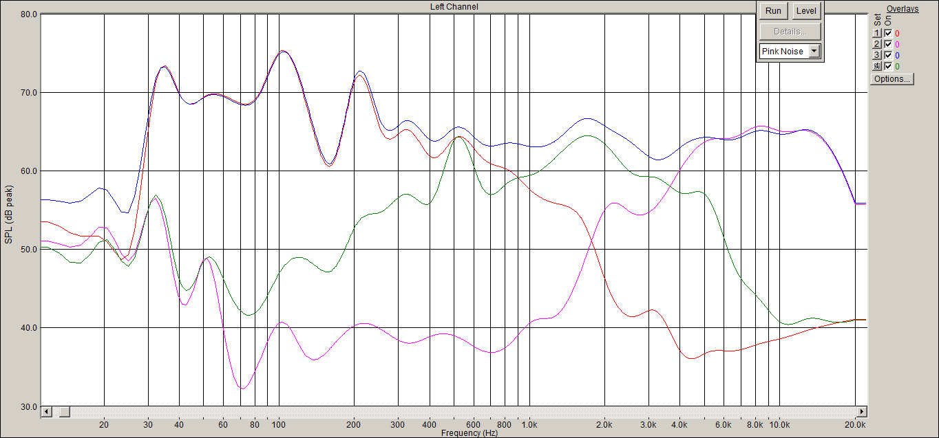

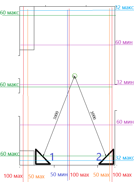

И, помня про "шишару на 100", который всех поверг в ужас. Пока измериловка размотана, решил посмотреть. Подал со Спектралаба 100 Гц и на слух - поискал место, ближайшее к "точке прослушки", где этот звук затихает. Николай был прав - при движении вдоль комнаты по средней линии между длинными стенами - 100 Гц не затихают. А максимально затихают - при перемещении перпендикулярно этой линии - то есть при перемещении вбок от средней линии. В общем, - переместил микрофон на 50 см вбок от "точки прослушки" и получил такую АЧХ басовика в щите (сглаживание 1/3 октавы, расстояние до щита ок. 2 м):

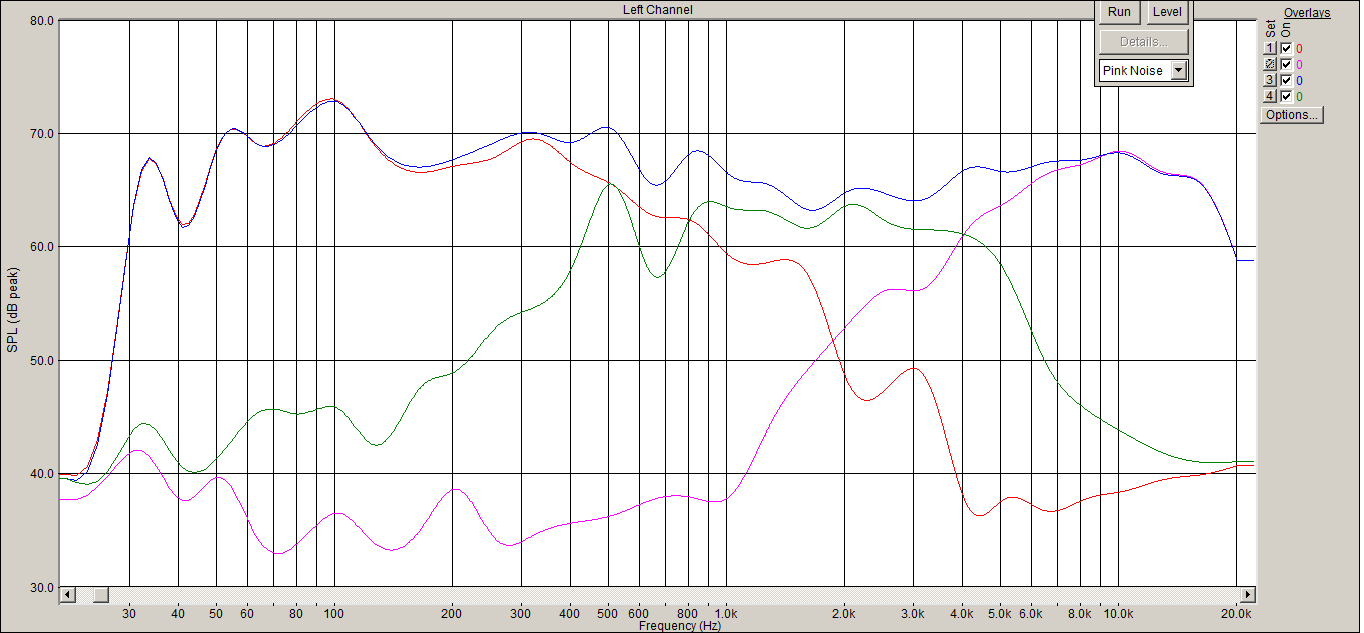

Дальше пошли менять ФВЧ под новые старые динамики ВЧ. По пути измеряли АЧХ. Вот с 1 метра, левая угловая АС типа ЗЯ, чуть выше середины между НЧ и СЧ динамиками. Горбыли на НЧ просто ужасные. #3,219
Обратите внимание: измерение в 1/3 октавы, а неравномерность на басах 20дБ! Однако, в точке "наиболее частого прослушивания" было не так, а вот как: #3,301
Или, 10дБ в 1/3 октавы на басах. Не так и худо. Положение точки прослушивания Пётр не указал... Позднее выяснилось, что это было за 3 метра на высоте 1,5 метра от пола!
Потом было сравнение в лоб ЗЯ и щита, и был проведён подробный анализ #4,440
Который показал, что щит таки излучает СЧ в две стороны smile_1. Там же есть и первое упоминание о пользе подушек сзади. Было ценное замечание #4,443 . И тут же: щит смотрит на слушателя за столом, то есть, стоИт под углом 45°! Сразу же прошу снять суммарную АЧХ пары разных АС, но - не делаем. #4,455 , первый абзац.
Дальше запустили ФНЧ перед ИМС и повтыкали в АЧХ в разных точках. У стола - идеально снизу, но шиши 90 и 200 Гц (?). Потом Пётр опять покрутил щиты. Поскольку они стояли в другом месте, чем при первой лабораторной, то и результат заметно другой: #4,479 .
Потом был пробный щит, три динамика, с метра и у стола. У стола неравномерность на басах +/-4дБ от 30 Гц, что ещё надо? Ну, волнистость, конечно есть.
Пётр дал сравнение было- стало, смотрим только на бас : #4,502 . Да прекрасно всё! Потихоньку втянулись, начали разрабатывать щит на финал, рихтовать фильтры.
И вдруг... "Загнал экспериментальный щит подальше в угол." #4,514 . Сразу вылез "шиш 100 Гц"!
Я бы сказал дяде Петру про его мечту о 40 Герцах и о том , чем он хочет эти герцы добыть. Но промолчу. Все равно он сделает по-своему, лучше. _hm_
Изменение было зафиксировано и обсуждено #4,581 . Пётр "выдвинул щит из угла на 25 см (примерно то положение, где стоял экспериментальный щит побольше). Поставил в угол за щитом сетку с холофайбером из ЗЯ. Поставил ещё там две подушки с дивана. " Но особо не помогло!
Почему? Потому что угол - опустел! Нету резонатора-поглотителя! Это пока предположение.
Вот... 18 февраля, динамики перенесены на один временный щит. У СЧ именно в этот момент появляется провал возле 1 кГц. #4,578
Тремя днями раньше провала НЕТ! #4,514
Пётр! что произошло за это время?

Именно с тех пор СЧ полоса страдает непонятным провалом на частоте 1 кГц относительно 2 кГц, и не желает исправляться.
... И вот, наконец, собран стерео УНЧ со стерео же корректором на базе гиратора. и Пётр провёл сравнение ЗЯ, стоЯщего не совсем в углу справа со щитом, засунутым в угол слева #4,890 , расстояние - по 1,7 метра до каждой АС. Очень хорошо, что данное сравнение было выполнено, да ещё и с разными сглаживаниями. Каждый график оттуда требует отдельного разговора.
График в 1/12 октавы ясно показывает, что чёткого шиша 100 Гц нету вовсе. Горб 100 Гц в 1/3 октавы - детище ТРЁХ резонансов: 92, 110 и 130 Гц! Во как. При этом неравномерность, вносимая комнатой в АЧХ ЗЯ от 45 до 300 Гц не превышает +/-5дБ, кроме одного провала 120 Гц и одного пика 280 Гц. Ниже 45 Гц ЗЯ возбуждает основной резонанс по длине, доходящий до +16...18дБ, там многагула. Щит имеет страшную АЧХ от 90 до 250 Гц (+/-10дБ), вызванную а) близостью угла комнаты б) неоптимальностью угла поворота плоскости щита в) недостаточным количеством ЗПМ сзади г) неудачным положением относительно комнатных резонансов как АС, так и слушателя. Зато АЧХ щита на участке 40...80 Гц - монотонная, и его 40 Гц - не от комнаты, это - прямая волна.
Суммарная АЧХ выше 80 Гц особо не лучше из-за явного совпадения частот комнатных резонансов от обоих каналов. Кроме того, я ошибся, сказав Петру выставить уровни каналов по частоте 300 Гц: для щита ФНЧ имеет бОльшее затухание на этой частоте, и весь ЗЯ-канал пошёл ниже собрата. При бОльшем уровне он бы лучше выровнял суммарную АЧХ, но не суть.
Сглаженная АЧХ поканально несёт информацию о том, как мы в целом слышим басы. Щит долбит шишом на 100 Гц (там больше частот резонансов), ЗЯ - гудит на 32 Гц; и добавьте ЗЯ пару-тройку дБ уровня (в голове), для выравнивания его общего уровня с уровнем щита.
Суммарная в 1/3 более-менее причёсанная, но мы знаем, что за причёсанностью на самом деле скрыта расчёска.
Осталась последняя картинка: 50 см от оси в сторону.
Надо иметь недюжинное желание, чтобы приколупаться к ней. Думаю, что и ЗЯ в этой точке будет гораздо лучше, чем посередине хаты. Отсюда четвёртая ошибка: точка для меломанства выбрана неправильно.
