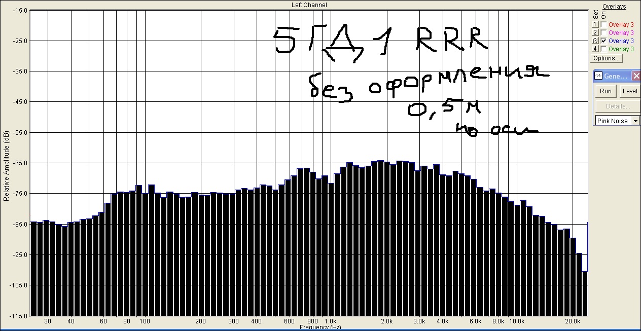

вопрос к Петру: постоянно ли измерялся ТОТ ЖЕ самый СЧ динамик? Если - да, то что вызывает гуляние уровня 1 кГц на 6дБ? Изменение расстояние до стены сзади??
Вопрос, касаемо того, что происходило с АЧХ СЧ динамика - для меня самый туманный. Я не могу выявить зависимость.

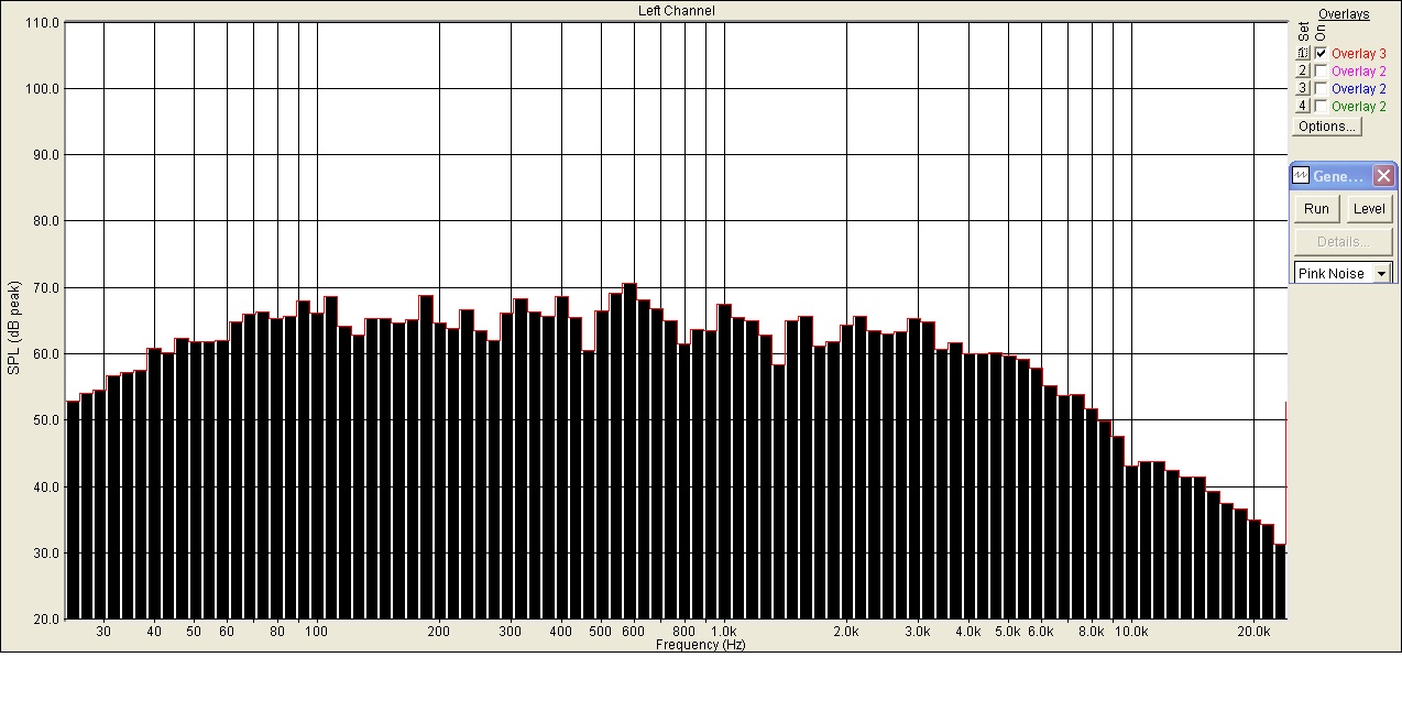

Динамик СЧ - не всегда замерялся один и тот же. Я точно помню - что когда я экспериментировал с экспериментальным щитом, где был 6ГД-1, 5ГД-1 и PHT-409 - то я использовал второй 5ГД-1, то есть, с правой АС. Но в остальных случаях - вроде должен был применяться с левой АС. Я теперь - не могу на 100% сказать, где какой. Но я точно замерил оба микрофоном вплотную к динамику на свипе (синяя линия) и на расстоянии 1 м по оси розовым шумом (красная линия):
5ГД-1 с левой АС -
4-png.84004
5ГД-1 с правой АС (считаю, его мерили с А.Б., т.к. есть провал на 1 кГц) -
2-png.84144

Динамик СЧ - не всегда замерялся один и тот же. Я точно замерил оба микрофоном вплотную к динамику на свипе (синяя линия) и на расстоянии 1 м по оси розовым шумом (красная линия):
5ГД-1 с левой АС -
4-png.84004
2-png.84144
Ну всё, приплыли виновник найден. Целых три. Я нарушил первую заповедь колонкостроения: первым делом измерь и послушай все динамики без фильтра. За 6 лет поплыли параметры пластиковых ВЧ динамиков. За 50 лет не поплыли параметры бумажных? А были ли они вначале одинаковы?? Второй виновник - дядя Петя. Я не вижу, что он тасует, а он-то мог сопоставить резкое изменение АЧХ СЧ полосы с заменой экземпляра СЧ головки. Третий - сам динамик, АЧХ которого на нижнем рисунке. Если бы пара Петиных 5ГД-1 работала как ШП, то они вообще не могли бы быть парой! У первого разница уровней 1,1кГц/4кГц равна +2дБ, у второго равна -11дБ. У них разная окраска самой важной части диапазона. Однако, они работают в нешироком диапазоне: разделы 800 Гц и 4 кГц примерно, и уровень самОй СЧ полосы ниже соседних на 3дБ. Посему половины разниц 1,1 кГц и 4 кГц убирают соседние полосы. Вторые половины останутся, и каналы будут иметь расхождение на СЧ, заметно выше порога слышимости. Мы им ДН до градуса выставляем, а они... _plach
Не, реветь не надо. ВЧ и НЧ динамики - тоже разные. У одного из ВЧ горб 2 кГц сильнее, и он сейчас работает с СЧ, у которого тоже горб на 2 кГц (!) Перетасовываем. Ту же процедуру проводим с парой НЧ-СЧ: к болящему СЧ (который с провалом 1,1 кГц) ставим в пару НЧ, который имеет выше уровень 1 кГц. Если указанных манипуляций окажется недостаточно, я подкорректирую ФСЧ в болящем канале для получения наклона АЧХ на участке 1...4 кГц как у более здорового, контролируя ФЧХ. Благо, Мультисим позволяет.
влияние изменения расстояния от стены сзади - я не уловил.
Динамики сильно разные, вопрос снят. О распахнутости достоверности звучания 5ГД-1 я бы сказал: капец очередной легенде. Легенда умерла, да здравствует микрофон!
Касательно неудобства щита. Всё в физическом мире относительно. Простая сеточка на СЧ овал преобразила вид: вы заметили? Светлое кажется больше и толще, тёмное - наоборот. Коричневый цвет асоциируется с уютом. Если сделать щит красивым (превращается берёза... в дорогую породу дерева) и потемнее, никто не заметит, что он выдвинулся вперёд на 20 см, зато звук отблагодарит.

5ГД-1 на моих картинках РАЗНЫЕ , с разрывом во времени лет 5. Без оформления- просто на диване рассмотрен. Второй уже внимательно, на щитке. Сравнивать меж собой их не обязательно. Выложил на предмет оценить ровность- "У целом".
5ГД-1 на моих картинках РАЗНЫЕ , с разрывом во времени лет 5. Сравнивать меж собой их не обязательно. Выложил на предмет оценить ровность- "У целом".
Имеем 2 Ваших и 2 Петровских динамика. У всех четырёх зона 1...4 кГц - неповторима (((
Пётр! А отдачи у СЧ-шников, наверное. тоже разные?
А тут человеку повезло: #48 , непритязательный он. На слух пара - непара, а человека прёт.
Тем более. Имеем 2 Ваших и 2 Петровских динамика. У всех четырёх зона 1...4 кГц - неповторима (((
Пётр! А отдачи у СЧ-шников, наверное. тоже разные? Покажете на одном рисунке сразу два?

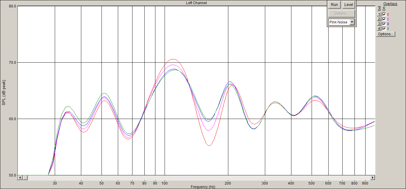

Щит имеет страшную АЧХ от 90 до 250 Гц (+/-10дБ), вызванную а) близостью угла комнаты б) неоптимальностью угла поворота плоскости щита в) недостаточным количеством ЗПМ сзади г) неудачным положением относительно комнатных резонансов как АС, так и слушателя.

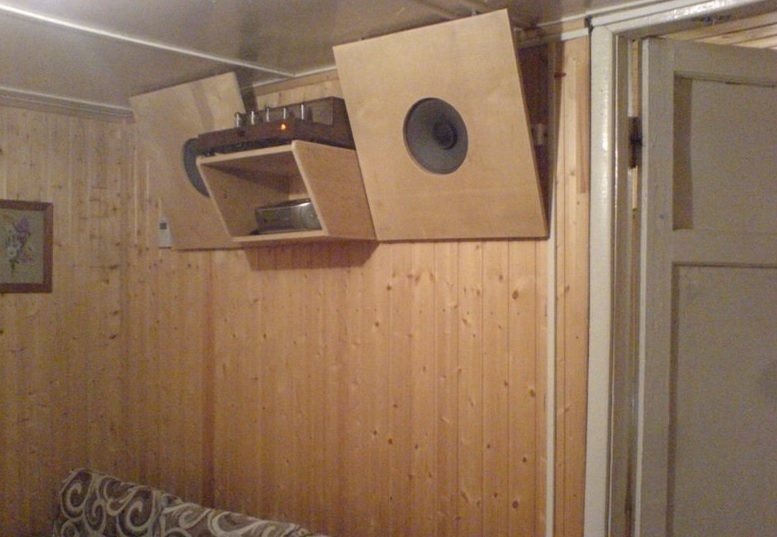

Все увиденное вызывает огромное уважение к создателю, настолько аккуратно и основательно делается в непростых условиях . Из пожеланий - если углы единственное место для колонок, попробовать ужать полосу снизу, с целью уменьшить избыток низа или где оно там гудит , так сказать, принять за реальность поведение колонок именно в углах. И там это подправить, не по понятиям и хотелкам, а по результату. А то ты уперся в свои заветные 40 герц, а оно может быть против всяких правил и реалий. Вот я о чем.
Насчет битвы с углами. Глушить их заполнением - а стоит ли? Для начала узнать бы, что мы глушим и насколько. Знаю, что низы еще та штука, чем они ниже. тем сложнее их прижать. А если выяснится, что угол добавляет нам нужные частоты. а мы ему кляп в рот, то кто мы после этого. Щит и угол- как бы два взаимно дополняющих устройства, неспроста у Визатона есть вариант по имени Eckbox , ширик В-200 в щите в углу смонтирован. И все дико рады такому решению.
ПС. На первом фото у тебя пара шириков 4А28 смотрят с высоты на слушателей, создавая нужную направленность и диагональный резонанс на низу.
Никто не мешает воссоздать этот вариант, оставив щиты в углах, а группу СЧ-ВЧ угнать наверх, заклонив на сидящих внизу. С разных точек зрения полезное решение. Никакой стол не закроет звук басовика, потому как он ненаправленный, огибает предметы на пути. А средина и верха летят по прямой- в обеи ухи- и всем.

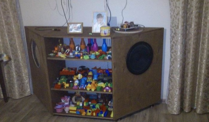

Когда же стал жить в комнате совместной с женой... - то в течение долгого времени не позволял себе ничего больше чем небольших щитков 600х600 под потолком (а первые года три совместного проживания - вообще никакой акустики в совместном помещении)
у меня площадь э-э.. "щитков" примерно аналогичная, свои ограничения есть у всех ))

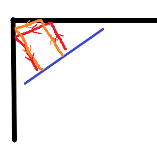

Насчёт угла поворота щита. Возможно, здесь можно что-то придумать с другой расстановкой мебели и осуществить этот поворот.
Тут сложность. Динамики сильно направленны по горизонтали, все три, а нижняя и верхняя часть щита винтом не скрутятся, чтобы НЧ стоял по феншую, а СЧ+ВЧ - на слушателя. Но хотя бы немного отвернуть от 45 градусов вдаль комнаты не помешало бы.

Лабораторную с подушками, знать, не видали. Тупо чем больше подушек в стопку - тем ровнее:
Самый прикол в том, что на последней подушке (зелёная) поднялся уровень самых НЧ. Объяснить не могу.

Где у него щели и какие? Только на торцах? :unsure: АЧХ засветите?
Ну, скажем, поглотитель за щитом нужен не низ придавить, а среднечастотную кашу от стен и корзины. Низ как был, так и останется. если грамотно измерить.
И от этой исходной картины пляшем.

Хотелось бы увидеть всего две картинки, ачх басовика Бейма в щите в углу впритык , в упор к динамику и ачх его же. на метре-полутора. Без фильтров , подтяжек и накачек.
Тогда может быть хоть что-то прояснится.

С точки зрения вайф-фактора совершенно бездарная ненужная конструкция, на которую при всей фантазии не поставить горшок с цветами, а вытереть пыль вообще за пределами сознания.
некоторая (очень горбатая) АЧХ этих щитков приведена в посте 499 топика по "Диполям, оупенбафлу, DML"

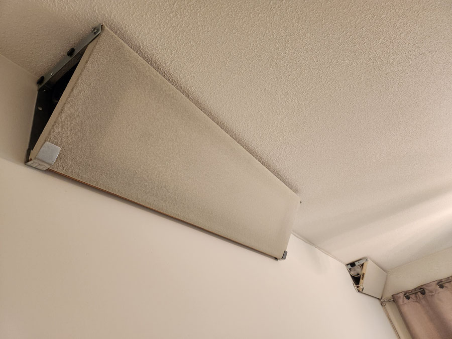

вот надысь видел в цветочном магазе растения растущие просто в воздухе, им не нужен горшок.. можно такими по бокам задекорировать
Петр так сильно усложняет себе жизнь.
Мне в подобных условиях видятся колонки на настенных поворотных креплениях. Чтоб в сложенном состоянии были у стены, в рабочем - отодвинуты на 0,5-1 м. Сварить подобное не сложно. И пуфик-сабвуфер, или столик-сабвуфер.... Места занимается минимум, дети не достанут, под ногами не мешается.
Зря он так в эту Бейму вцепился, не для каморки она.
